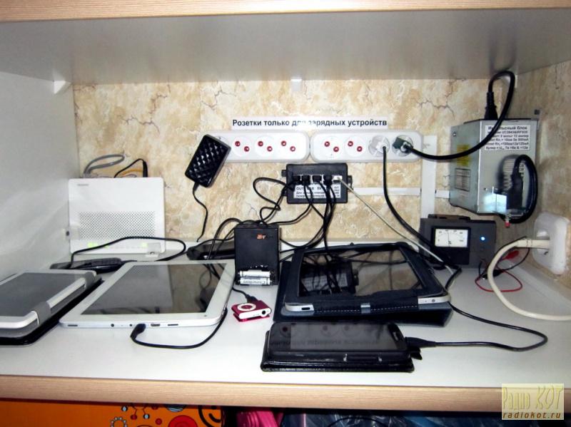

     Не знаю, как раньше мы жили без нашей домашней зарядной станции. Сейчас так удобно заряжать все на одной полке шкафа-купе – планшеты, телефоны, плееры, аккумуляторы…

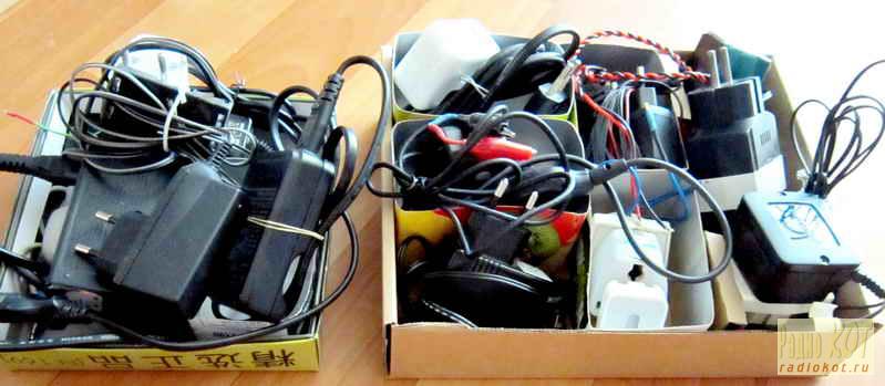

     А когда-то была проблема найти свободную розетку и подальше от детей, которые часто ломали разъемы в планшетах. Теперь можно заряжать одновременно хоть и 10 планшетов. В нашем случае - это айпад, 2 андроида планшета, куча телефонов, несколько плееров. На нашей зарядной станции заряжаем и любые аккумуляторы, которые используются в нашей семье и для беспроводных наушников, и для детских игрушек, фонариков, подсветок … Всё заряжается и ничего не греется.
     В итоге пару коробок с зарядными от всех наших гаджетов благополучно были убраны подальше на верхнюю полку.

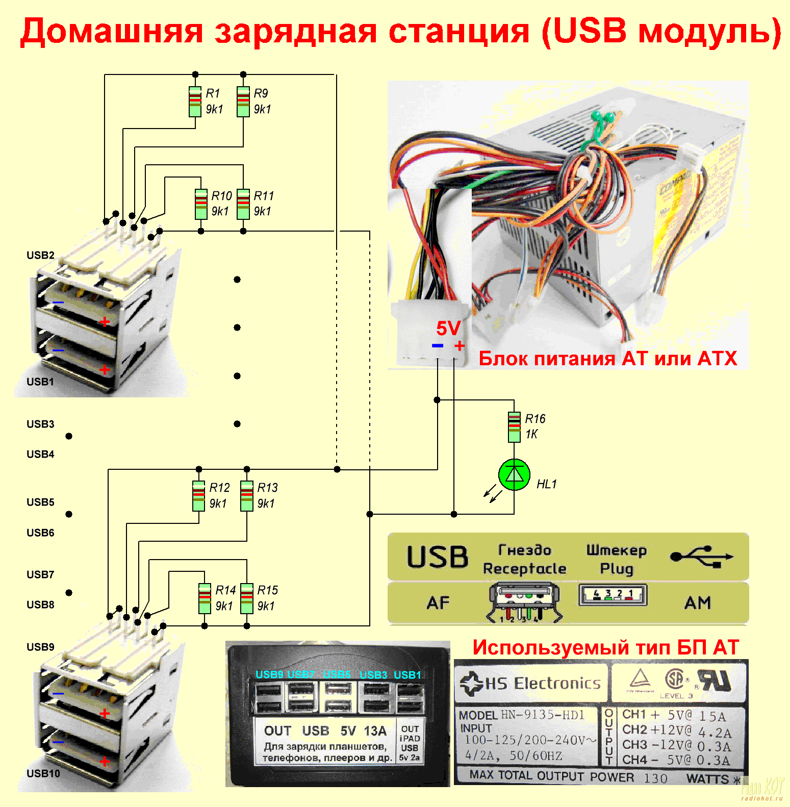

   Для обустройства такой полезной полочки понадобились:
* качественный компьютерный блок питания;
* USB-кабели для планшетов, телефонов, плееров;
* коробочка от старой автомобильной сигнализации;
* разъемы от старых материнских плат.

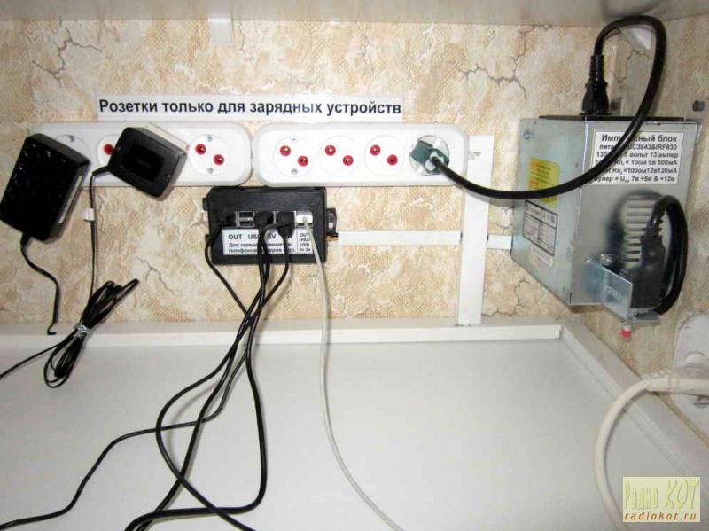

   Все закреплено на стене для удобства и экономии места.
   Денежные вложения нулевые в нашем случае, т.к. все нужное было под рукой, а пользуемся этой зарядной станцией каждый день уже год и с большим удовольствием!

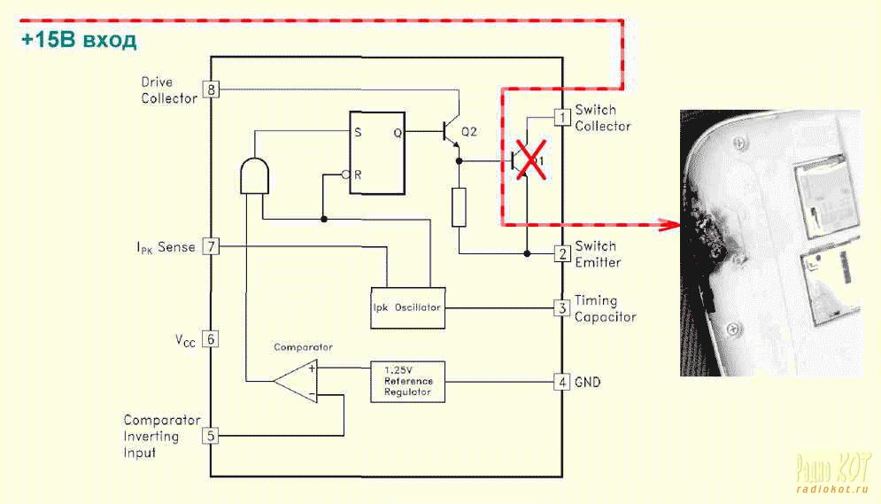

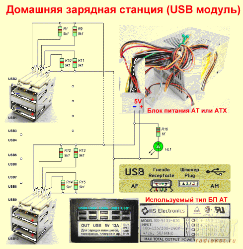

   Бонусом такого простого решения является надежность и обилие защит в готовом блоке питания АТ или АТХ. Тут никогда не превысится напряжение по линии 5В, так как в блоке предусмотрена защита от таких случаев. В отличии от различных стабилизаторов, импульсных или на трансформаторе, где в случае пробоя регулирующего элемента или ключа, на заряжаемое устройство попадает все напряжение которое идет от первичного источника питания. А выходное напряжение первичного источника питания зачастую высокое, и 12В, и 24В может быть. Часто этим страдают источники на MC34063 из-за перегрева.
   Схема простейшая! Вернее, схемы как таковой даже нет. И дите из старшей группы детсада, сможет спаять по «схеме» и заряжать планшеты :) .

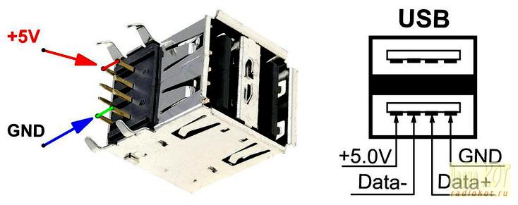

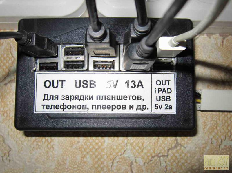

Разводка USB:
    Если вы используете блок питания формата АТХ, то нужно замкнуть провод «power on» на корпус.
    Для того, чтобы заряжался iPad током 2,2А, нужны резисторы по 9,1к -10к. Без них зарядка не идет вообще. Для китайских планшетов резисторы не важно. Зарядка идет без них, и с ними током 2,2А – 2,6А.

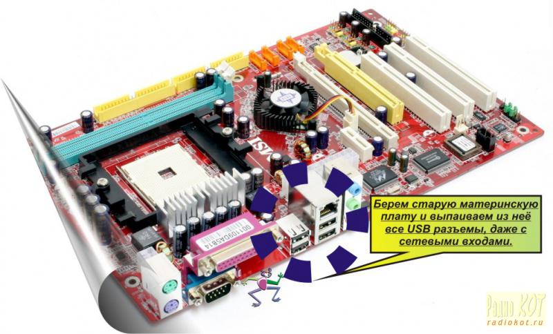

Выпаиваем разъемы со старых материнских плат. Пойдут и с сетевыми гнездами. Они спрячутся в корпус и не будут торчать. Разъемы спаиваем корпусами друг с другом в монолитный блок, и вставляем в корпус.
Вид в корпусе такой:
Общий вид такой:

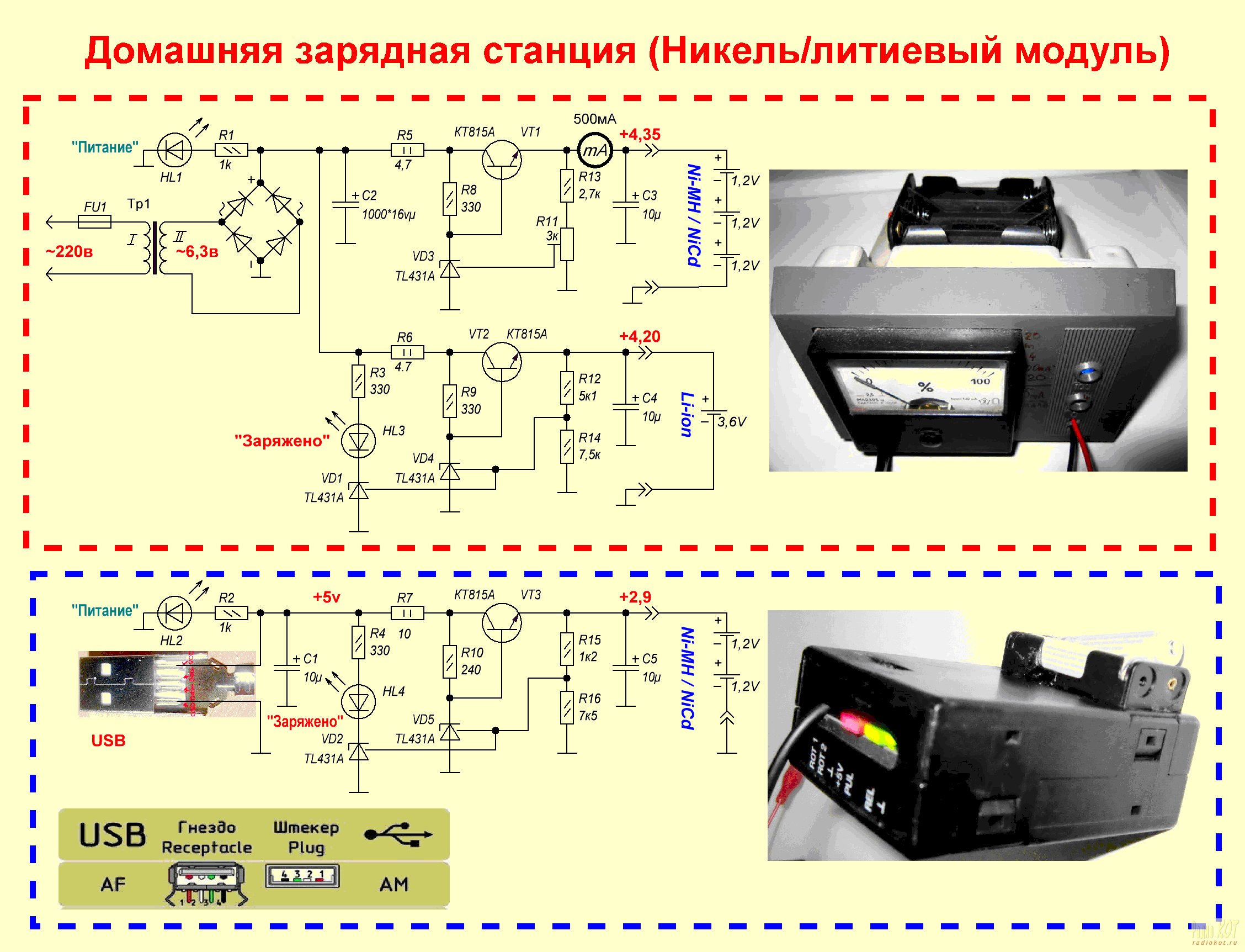

    Для заряда пальчиковых никелевых и разных литиевых аккумуляторов используются простые схемы, которые не перезарядят батареи, так как выходные напряжения подобраны для максимальных значений аккумуляторов.
