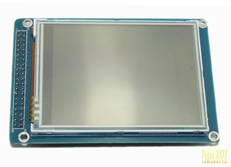

Вот тогда и было принято решение собрать такой девайс самому. Сначала думал сделать что-то простое на AVR МК и небольшом дисплее от мобильника. Но т.к. в то время я начал активно изучать МК STM32, то делать на AVR было не интересно, особенно учитывая тот факт, что у меня в городе стоимость того же Mega32 превышает стоимость STM32 103 серии. Кроме этого, на просторах интернет-магазинов я наткнулся на очень интересную штуковину под названием TFT дисплей. Вот такой:
Диагональ целых 3,2”, сенсор с АЦП, слот для SD карты, да еще и на плате запаян. Вот только шина данных у него параллельная и для управления требуется целых 21 вывод (16 бит сама шина данных и 5 служебных выводов). После некоторого времени поисков в интернете, я выяснил, что данная железка достаточно легко и просто подключается к STM32 МК при наличии у них FSMC (Flexible static memory controller). Если объяснять в двух словах, то это некий интерфейс, к которому можно подцепить память с параллельным интерфейсом, при этом МК будет работать с ней, точно так же, как и со своей внутренней. Т.е. просто указываем адрес и пишем данные. Очень удобно. А вот теперь, если подключить туда дисплей, то можно просто засылать туда данные по неким адресам, при чем аппаратно и очень быстро.
Далее подобрал и сам МК, выбор пал на STM32F103VCT6, это 100-лапое чудище содержит на борту блок FSMC, ЦАП (к тому времени уже решил, что обычные звуковые уведомления в виде писка будут только раздражать), целую пачку USART, SPI и т.п., 256 Кб памяти, тактовую частоту 72МГц, да еще и USB модуль. Все описывать не буду, дабы не захламлять статью, остальное можно найти в даташите. Заказав дисплей и МК, начал разводить плату. К слову, плату под корпус LQFP предстояло изготавливать впервые. Не смотря на это, плата удалась (пусть и не с первого раза), делал методом ЛУТ.
Запаяв МК и дисплей, сел за написание программы. После пары недель плясок с бубном, удалось запустить дисплей и немного оптимизировать библиотеку. Уже тогда было решено, что весь интерфейс будет представлен в виде набора картинок, а звуковые уведомления в виде WAV файлов. Вот тут и ждало первое разочарование. При проектировании платы я подключил SD карточку через SPI, и если с проигрыванием звуков он справлялся на отлично, то для чтения изображений у него катастрофически не хватало скорости. На вывод картинки 320х240 пикселей уходило около 3 секунд. Промучившись еще недели три, начал искать другое решение и довольно скоро нашел. Оказывается, помимо прочих полезностей, у данного МК есть интерфейс под названием SDIO (Secure digital input/output interface), который предназначен для работы с SD (и не только) картами памяти. Отложив программирование, я заказал мешок слотов для MicroSD карточек и занялся новой платой. В итоге на отдельной плате уютно разместились MicroSD карточка и Mini USB разъем, а основная плата дополнилась выводами под SDIO, а также некоторыми полезностями, пришедшими на ум в процессе разработки. После очередных плясок с бубном все это дело завелось. Картинки выводились с приемлемой скоростью. Дело осталось за малым, сделать интерфейс пользователя, реализовать задуманные функции и заставить все это дело работать. Как раз на разработку интерфейса ушла примерно половина всего времени, во-первых, надо было придумать нечто удобное, а во-вторых создать всю графику, с которой я в принципе не особо дружу. Подробно этот момент я описывать не буду, чтобы не утомлять читателей, скажу только, что была еще раз переработана библиотека дисплея, созданы с нуля несколько шрифтов, отдельно буквенные (сразу решил делать только английские, надписи получаются короче) и отдельно цифровые. И графику я все-таки сделал.

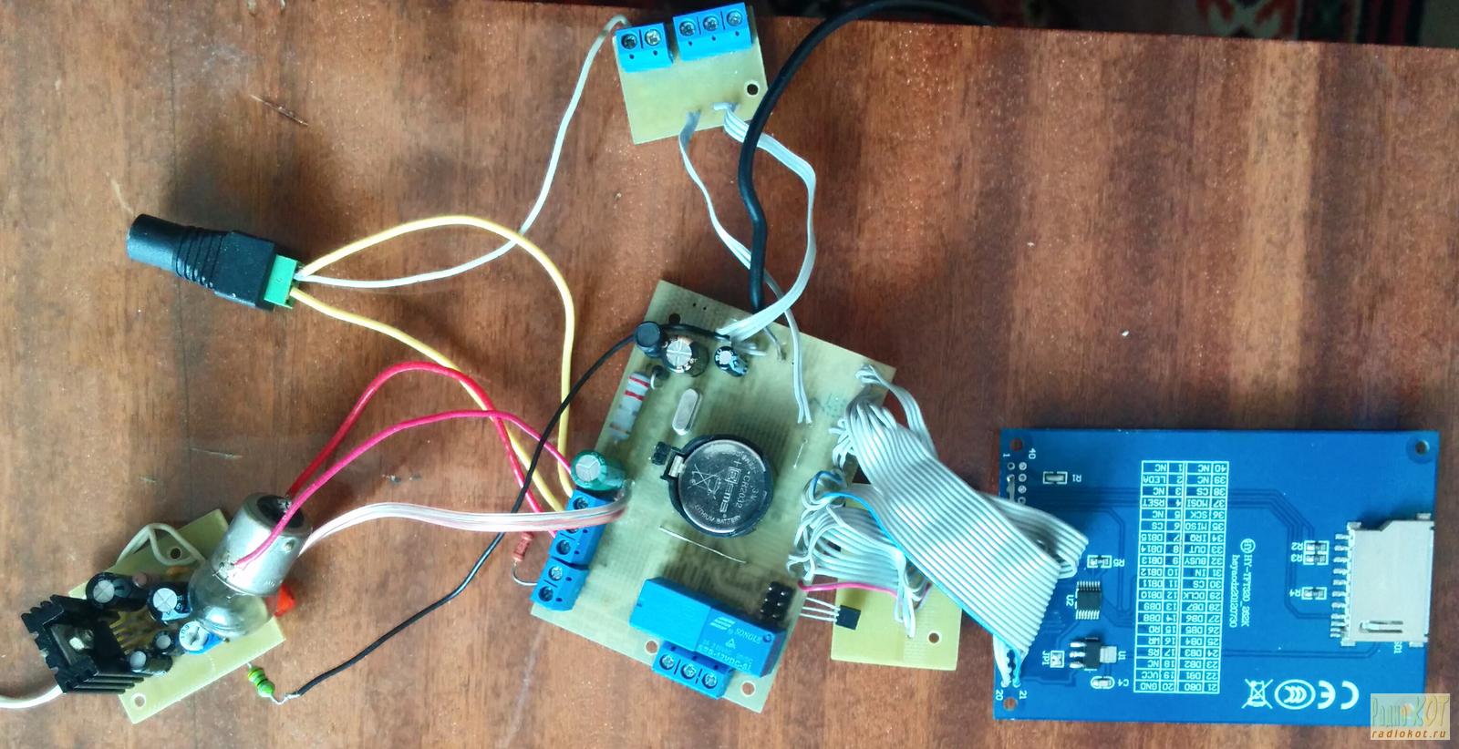

Внешний вид всего устройства представлен на рисунке:

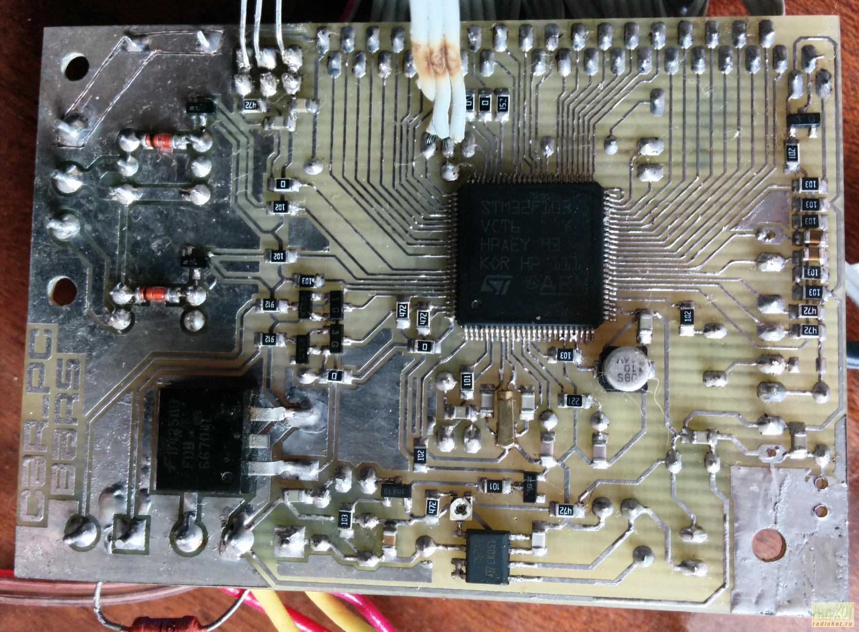

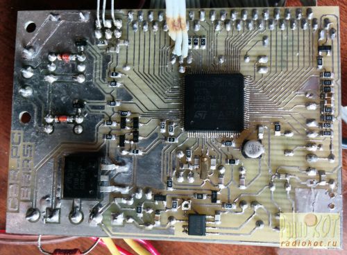

Конструктивно оно состоит из 5 отдельных блоков: дисплей, плата-адаптер K-Line, плата с Micro SD и USB, УНЧ и центральная “материнская” плата. Модульная система была выбрана специально, т.к. это заметно упрощает разводку плат и установку в авто. Кроме этого я не был уверен, что тот же адаптер K-Line будет нормально работать, а переделывать из-за него всю плату совершенно не хотелось. Рассмотрим каждый блок подробнее.
На центральной плате расположено сердце все конструкции – МК STM32F103VCT6 со всей необходимой обвязкой. На этой же плате находятся DC-DC преобразователь 12В->3.3В на MC34063 для питания всей электроники, два реле для управления фарами, мощный MOSFET для управления светом в салоне (даже излишне мощный, но их был целый мешок, поэтому его и поставил) и батарея 3В для часов реального времени.
Адаптер K-Line сделан по распространенной схеме на компараторе LM339. Так же на этой плате установлена пара транзисторов, которые служат связующим звеном между датчиками в авто и МК.

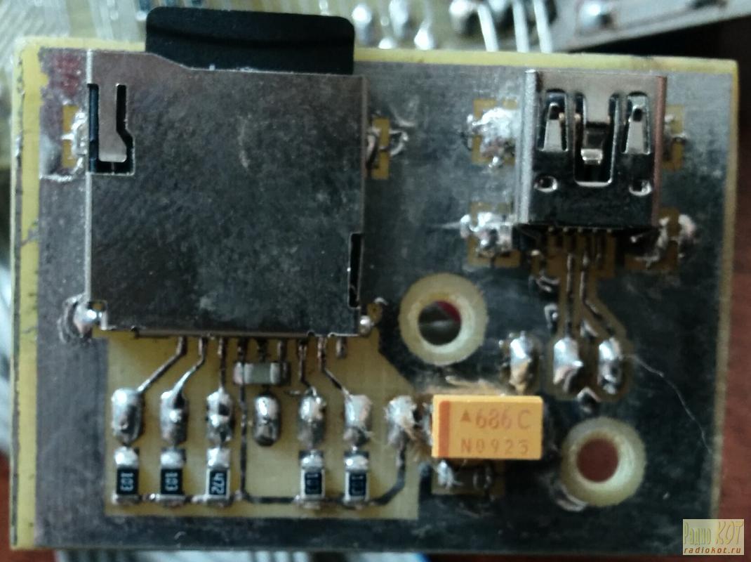

Плата с USB и Micro SD вообще ничем ни примечательна и содержит только пару разъемов и горсть резисторов.

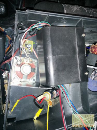

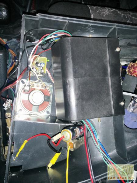

Рассматривать УНЧ особого смысла не имеет, сделан он на TDA2003 по схеме из даташита. Тут уже каждый выбирает то, что ему удобнее. У меня была в наличии данная микра, на ней и сделал.
На плюсовом проводе питания установлен предохранитель.
Подключение дисплея осуществляется гибким шлейфом, который раньше служил для подключения IDE диска к материнке. Он обладает большей прочностью, чем обычные китайские, спокойно выдержал около месяца издевательств без единого обрыва. Кроме того, он одножильный, что заметно ускорят процесс пайки и дает гарантию, что случайно загнувшаяся незамеченная “волосинка” что-нибудь замкнет.
Установил девайс возле прикуривателя, вместо пепельницы, т.к. ей все равно не пользуюсь. Сама пепельница была успешно извлечена, на ее месте закреплены дисплей и платы, после этого сзади установил на место крышку, которая закрывала пепельницу, а лицевую панель вырезал из оргстекла и обтянул карбоновой пленкой. Получилось очень даже не плохо:
Для подключения датчиков температуры использовал обычную телефонну лапшу. Наружний датчик установлен под задним бампером, а внутренний под декоративную накладку на стоке между дверьми. Наружний датчик был заказан у китайцев и по их заверениям абсолютно водонепроницаем. Проверить пока возможности не было, сезон дождей еще не начался. Всего ушло около 3-3,5м провода. При такой длинне провода подтягивающий резистор на линии 1-Wire пришлось уменьшеить до 1К. Фотодатчик подключен экранированным микрофонным кабелем. Для установки статусного светодиода была использована стандартная фишке датчика иммобилайзера, которая бесцельно торчала в панели. Красный светодиод заменил на желтый.

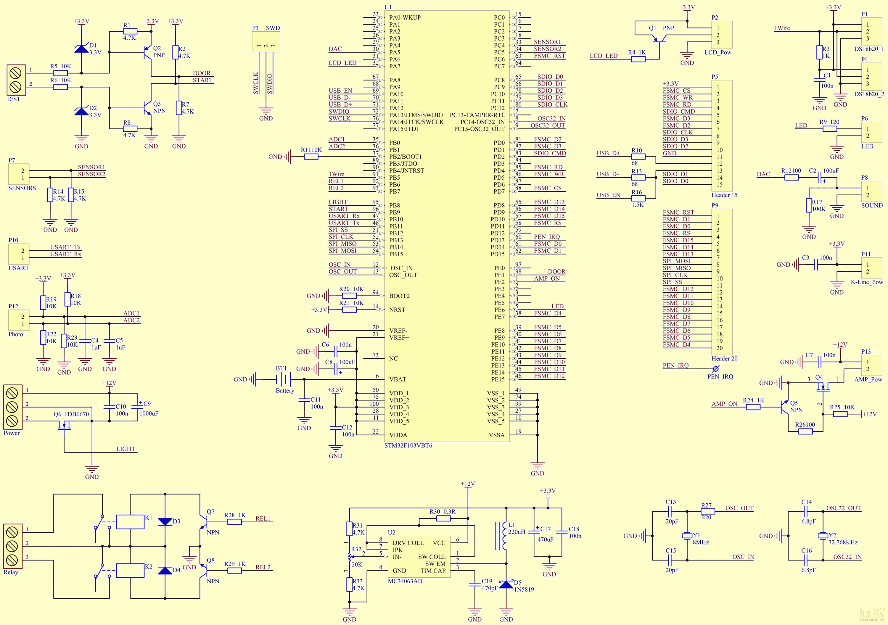

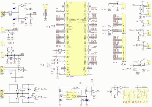

А вот и схема всего девайса:
Теперь постараюсь описать его работу. В дежурном режиме экран погашен и питние УНЧ отключено. Каждые 5 сек. вспыхиввает статусный светодиод, показывая, что девайс жив. Потребление тока в этом режиме 30-35мА. Можно его еще уменьшить, если перевести МК в спячку, но пока такое потребление никакого пагубного влияния на АКБ не оказывает.

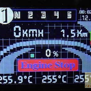

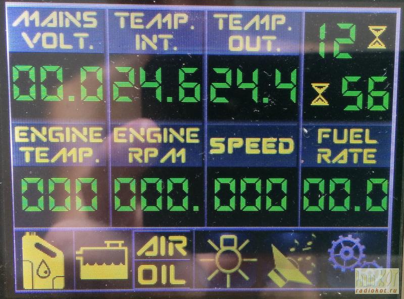

Вся основная информация  выводится на Главном экране в виде таблицы. Данные обновляются каждые 100мс. Кроме напряжения (1с) и температуры с DS18b20 (2с). Главный экран разделен на две области. В верхней, большей, области отображаются параметры представленные в виде таблицы, как:
  • Напряжение в сети (MAIN VOLT.)
  • Температура в салоне (TEMP. INT.)
  • Температура за бортом (TEMP. OUT.)
  • Время
  • Температура двигателя (ENGINE TEMP.)
  • Количество оборотов (ENGINE RPM)
  • Скорость движения (SPEED)
  • Часовой расход топлива (FUEL RATE)
Нижняя область отведена под иконки статуса и кнопки. Слева направо:
  • Уровень масла
  • Уровень охлаждающей жидкости
  • Напоминания о замене фильтров
  • Переключение режимов управления наружным светом
  • Включение/отключение звука
  • Меню
В случае возникновения проблем, пиктограмма выделяется красным цветом, это же относится и к напряжению. Кроме этого о неполадке сообщается частым миганием статусного светодиода (5 раз с интервалом 300мс.) и звуковым сигналом (в том случае, если включен звук). Уведомления об уровне масла/тосола/напряжения повторяются раз в минуту, а уведомления о замене фильтров раз в час. Пробег перед заменой взят из справочной литературы и для воздушного фильтра составляет 15000км, а для масляного – 10000км.
Значок “минус” для отрицательной температуры уже никак не помещался, поэтому отрицательная температура выводится синим цветом. Четвертая цифра в количестве оборотов тоже не поместилась, пришлось ее заменить точкой. Теперь если точка стоит после числа (123.) то это означает, что обороты превысили 1000, в данном примере - это 1230 об/мин. А если точка стоит слева от числа (.876), то обороты меньше 1000, в данном случае - 876 об/мин. (на фото не совсем верная информация, оно было сделано во время одного из тестов).

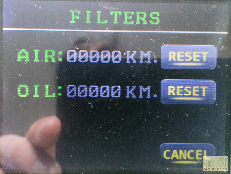

 Нажатие на пикограммы с надписями AIR/OIL откроет экран статистики фильтров.
Здесь отображается расстояние, пройденное с момента замены фильтра. Соответственно, после замены фильтра требуется сбросить пробег удерживанием кнопки RESET. При выключении зажигания и по прошествии часа, значения пробега сохраняются на карту памяти.

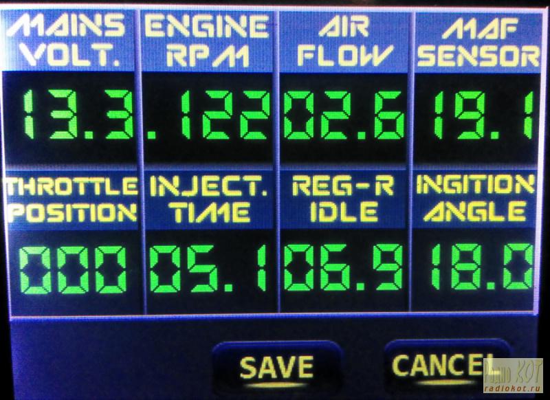

Начнем по порядку. Расширенный экран параметров представляет собой вот такую таблицу:
Тут можно увидеть:
  • Напряжение в сети (MAIN VOLT.);
  • Обороты (ENGINE RPM);
  • Расход воздуха (AIR FLOW);
  • Датчик массового расхода воздуха (MAF SENSOR);
  • Положение дроссельной заслонки (THROTTLE POSITION);
  • Время впрыска (IHJECT. TIME);
  • Регулятор положения ХХ (REG-R IDLE);
  • Угол опережения зажигания (IGNITION ANGLE).
Все это дело можно сохранить в текстовый документ diagnost.txt. на карту памяти нажатием на кнопку SAVE. Если все прошло успешно, рядом с кнопкой появится зеленый квадрат, а в случае ошибки – красный.

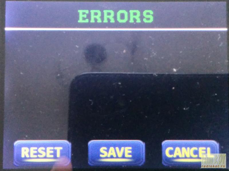

Экран чтения ошибок.
Здесь выводятся ошибки, содержащиеся в памяти ЭБУ, конечно, если они вообще есть (у меня, к счастью, ни одной не было). Ошибки так же можно сохранить на карту памяти в файл errors.txt, а кроме этого произвести сброс удерживанием кнопки RESET.

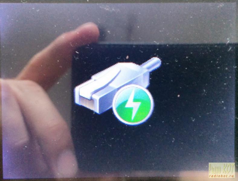

Подключение USB. Тут, к сожалению, не все так хорошо. С USB подключением я не успел разобраться на момент написания статьи, поэтому пока только выводится вот такая картинка:

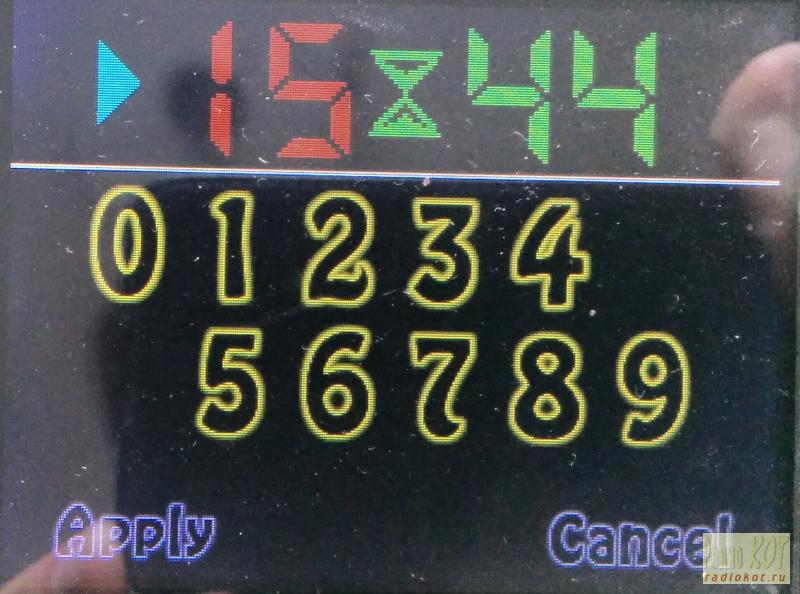

Также стоит остановится на первом включении, когда никакие настройки не сделаны.  Т.к. экран сенсорный, то ему просто необходима такая вещь, как калибровка. Именно в этот режим и переходит устройство при первом включении:
Для выполнения данной процедуры следует коснуться экрана в точках, указанных перекрестием. Всего таких точек 4. После этого экран погаснет и устройство перейдет в режим ожидания каких-либо действий.
