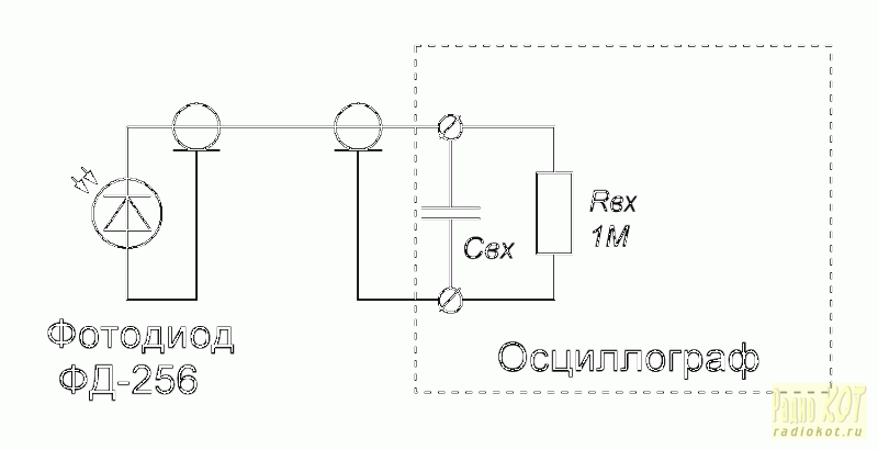

   На практике таким способом можно увидеть пульсации сигнала частотой до нескольких кГц (в зависимости от суммарной ёмкости фотодиода, кабеля, осциллографа и монтажа).
   Нагрузив фотодиод сопротивлением 10…100 кОм можно расширить частотный диапазон измерений за счет уменьшения постоянной времени τ=RC, однако при этом во столько же раз упадёт чувствительность.

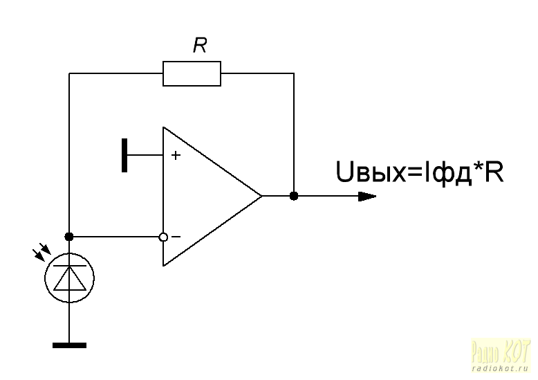

   На практике фотодиод обычно используют совместно с операционным усилителем (ОУ) по следующей типовой схеме включения:
   “Секрет” данной схемы заключается в том, что при заземленном неинвертирующем входе ОУ отрицательная обратная связь стремится установить такое напряжение на выходе усилителя, чтобы выровнять потенциал с инвертирующим входом. А поскольку фотодиод включен непосредственно между входами ОУ, создаётся режим работы, близкий к короткому замыканию для фотодиода, что обеспечивает малое τ, и, как следствие, высокое быстродействие схемы.

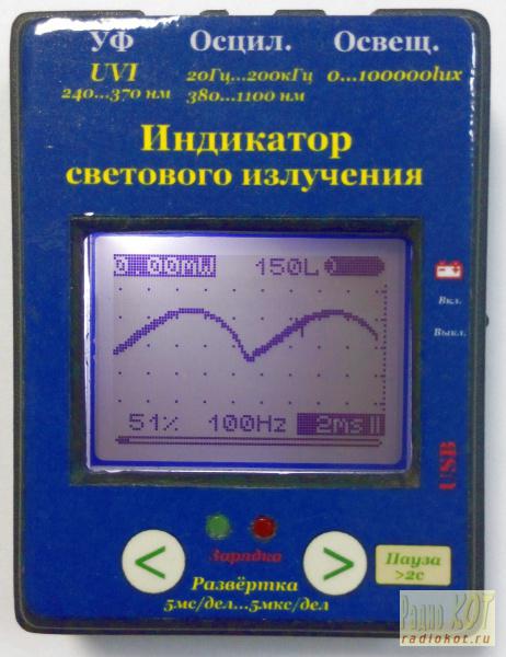

   Поэтому возникла идея разработать карманный прибор для оценки безопасности мониторов, телевизоров, лампочек и т.п., чтобы не таскать с собой осциллограф с разными приставками.
   В результате получился прибор со следующими техническими характеристиками:
- диапазон развертки для осциллографирования
светового излучения (380...1100 нм)…………………........5мс/дел…5мкс/дел
- максимальная частота дискретизации АЦП.……….....1 МГц
- диапазон измеряемой частоты………………………..........20Гц…200кГц
- коэф. пульсаций………………………………………...............0…100%
- диапазон измерения УФ излучения (240...370 нм)….0…20UVI*
- диапазон измерения уровня освещённости в
видимом диапазоне светового излучения……………......0…100000 люкс
- дисплей………………………………………………......................графический ЖК, 96х68 пикс.
- питание…………………………………………………...................Li-Po аккумулятор (150мА∙ч)
- потребляемый ток в рабочем режиме……………….......13 мА
- потребляемый ток в энергосберегающем режиме……22 мкА
- габаритные размеры…………………………………….............65х50х17,5мм
- вес……………………………………………………….....................40г.
*При индексе УФ излучения менее 0 UVI замер производится в диапазоне (0…69) мВт/см2.

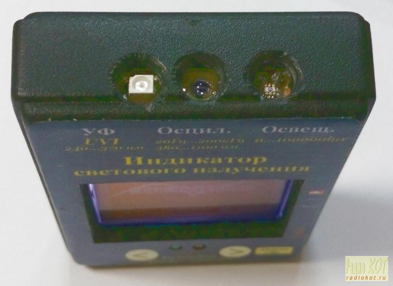

   Для измерений используются 3 датчика: 1) УФ излучения, 2) для осциллографирования, и 3) уровня освещённости, с которых на дисплей прибора выводится следующая информация:

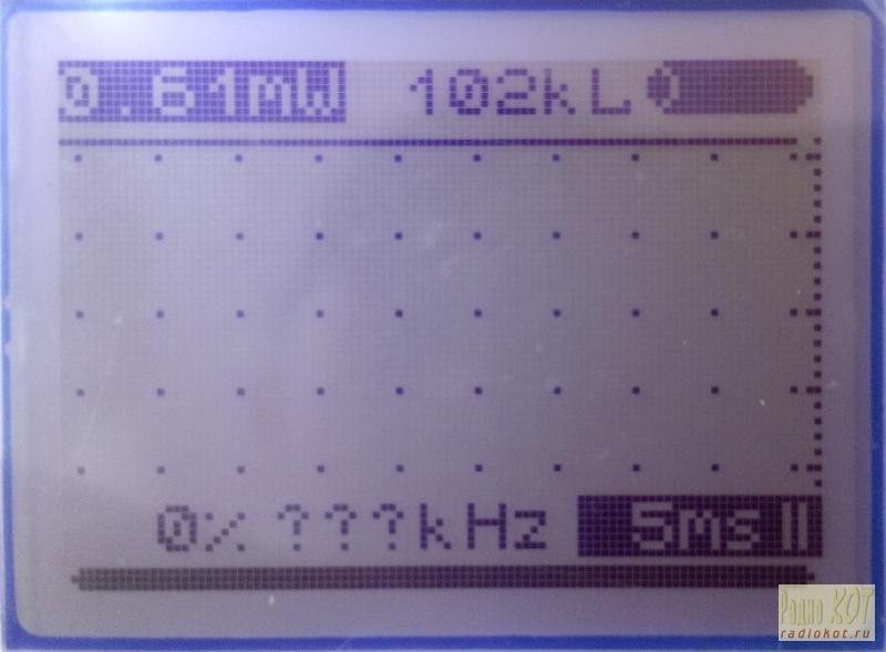

   В верхней строке:
   - индекс ультрафиолетового излучения (UVI) или мощность в мВт/см2;
   - напряжение аккумулятора (в Вольтах) в первые 3 сек. после включения питания, затем уровень освещённости в люксах;
   - символ батарейки, заполняемый пропорционально уровню заряда аккумулятора.
   В основной части экрана выводится осциллограмма светового излучения с сеткой.
   В нижней строке:
   - коэффициент пульсаций светового излучения в %;
   - частота пульсаций;
   - скорость развертки.
   В самом низу экрана выводится аналоговая шкала уровня осциллографируемого светового излучения для оценки его интенсивности.
   Масштабирование осциллограммы по вертикали осуществляется автоматически. По горизонтали переключение скорости развертки по умолчанию после включения осуществляется автоматически (символ * после скорости развёртки). При кратковременном нажатии кнопки “<” или “>” осуществляется выбор скорости вручную. При этом символ * после скорости развёртки исчезает. Повторное включение автоматического переключения скорости развёртки осуществляется одновременным нажатием кнопок “<” и “>”. При нажатии и удержании кнопки “>” более 2 сек происходит фиксация всех показаний на дисплее (кроме символа батареи). Переход в режим замеров осуществляется по нажатию любой кнопки.
   При отсутствии нажатия кнопок в течение 2 мин после включения питания происходит переход в энергосберегающий режим с выводом сообщения о выключении. В течение 5 секунд нажатием любой из кнопок можно отменить выключение. Для повторного включения прибора необходимо кратковременно нажать любую из кнопок или выключить и заново включить питание.

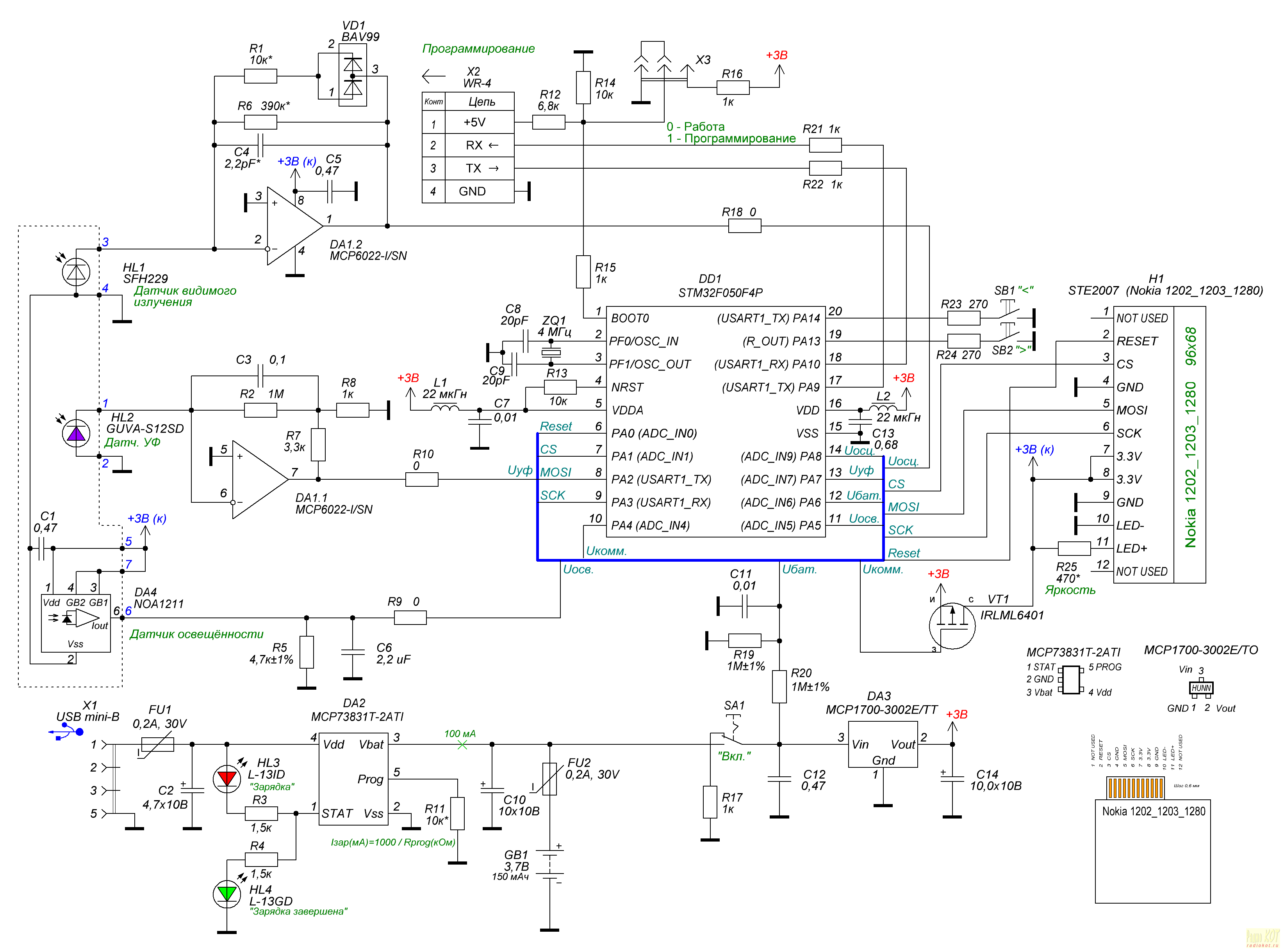

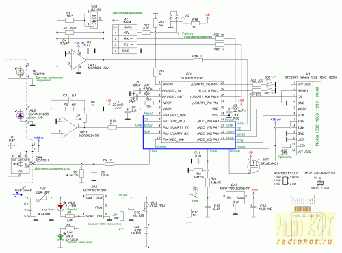

   Схема электрическая прибора:
   Для его удешевления выбран недорогой микроконтроллер DD1 STM32F050F4P в корпусе TSSOP20, имеющий на борту 16кБ Flash-памяти, 4кБ ОЗУ, АЦП с максимальной частотой выборок 1МГц, и обладающий быстродействием ядра до 48 МГц. На выбор главным образом повлияла очень низкая цена и довольно быстродействующий 12-разрядный АЦП.
   Тактовый генератор микроконтроллера работает от кварца 4 МГц с умножением до 28 МГц. Данная частота выбрана для получения максимальной скорости выборок встроенного АЦП.
   Для индикации использован дешевый и пока ещё доступный у ремонтников дисплей от серии телефонов Nokia 1202_1203_1280 с разрешением 96х68 пикс. Черно-белый дисплей выбран для удобства считывания с него данных при ярком солнечном свете, т.к. цветной дисплей в при таком интенсивном освещении становится практически нечитаемым. Выбранный дисплей имеет встроенную светодиодную подсветку, яркость которой можно установить подбором сопротивления резистора R25.
   В качестве датчика для осциллографирования HL1 использован быстродействующий фотодиод SFH229, работающий в широком спектральном диапазоне 380...1100 нм. Он подключен по типовой схеме к ОУ DA1.2 MCP6022. Коэффициент передачи для очень малых сигналов определяется сопротивлением резистора R6, а для больших – R1.

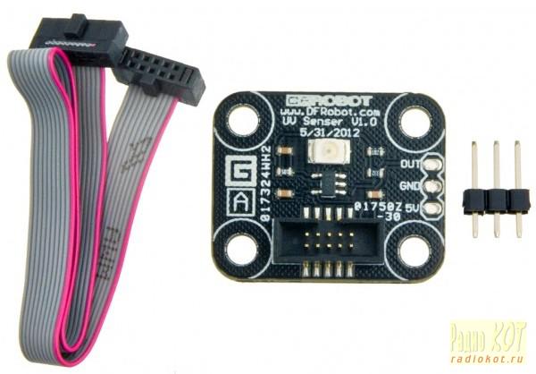

   В качестве датчика ультрафиолетового излучения использован фотодиод HL2 GUVA-S12SD, работающий в диапазоне UV-B (240...370нм), и имеющий нормированную характеристику индекса ультрафиолетового солнечного излучения. Данный фотодиод можно заказать в Китае, а можно аккуратно (двумя паяльниками) выпаять из готовой платы UV Sensor TOY0044 (слева) или SEN00700P (справа):
   Такие готовые платы используются в качестве внешних модулей для Arduino и широко распространены в Интернет-магазинах. Схема включения фотодиода скопирована с платы TOY0044. Для усилителя сигнала использована вторая половинка ОУ DA1.2.
   В качестве датчика освещенности DA4 использован очень дешевый аналоговый сенсор NOA1211 от On Semiconductor, представляющий собой совмещённые в одном корпусе фотодиод с усилителем с переключаемым коэффициентом усиления по выводам GB1, GB2. Поскольку у микроконтроллера задействованы все линии, GB1 и GB2 подключены к питающему напряжению, что соответствует минимальной чувствительности и самому широкому диапазону измерений от 0 до 100000 люкс. Токовый выход датчика нагружен на цепь R5, C6, с которой полученное напряжение подаётся на вход АЦП микроконтроллера.
   Питание на датчики и дисплей подаётся через ключ VT1, управляемый микроконтроллером.
   Напряжение питания составляет +3В, и формируется линейным стабилизатором DA3 MCP1700-3002E/TT, который через выключатель питания SA1 подключается к аккумулятору GB1. Резистор R17 предназначен для быстрой разрядки ёмкостей по цепи питания и сброса микроконтроллера, что ускоряет последующее включение.
   Для зарядки аккумулятора использована специализированная микросхема DA2 MCP73831T-2ATI. Ток зарядки задаётся сопротивлением резистора R11 и в данном случае составляет 100 мА. Зарядка осуществляется от внешнего источника напряжением 5В, подключаемым к разъёму X1 miniUSB. Светодиоды HL3, HL4 служат для индикации процесса зарядки. Красный светодиод HL3 указывает на заряд, зелёный HL4 – на завершение.
   Разъём X2 предназначен для программирования микроконтроллера через интерфейс USART. Если на выводе 1 (BOOT0) DD1 в момент подачи питания или после сброса присутствует лог.1 – задействуется внутренний бутлоадер для загрузки программы извне. Высокий уровень может быть сформирован как от программатора, так и установкой джампера на контакты разъёма X3 (справа по схеме). Для работы микроконтроллера на выводе 1 (BOOT0) DD1 должен присутствовать лог.0.

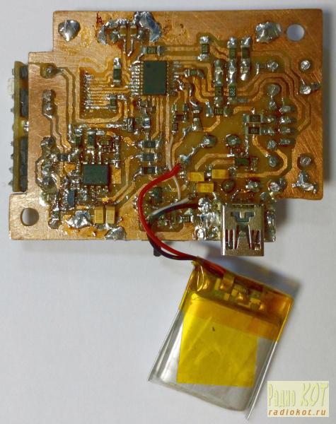

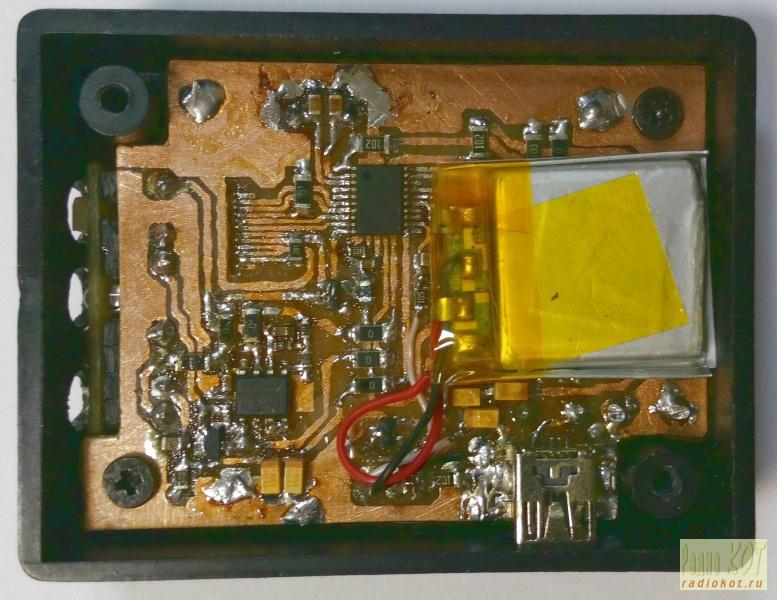

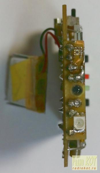

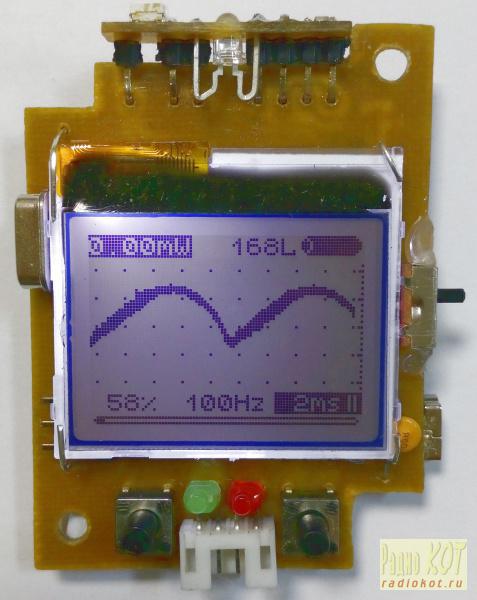

   Прибор собран на односторонней печатной плате толщиной 1 мм с габаритами 58,5х43,5 мм, разработанной под стандартный пластиковый корпус Z69.
   Датчики установлены на отдельной плате 25х5х1 мм, смонтированной перпендикулярно основной.

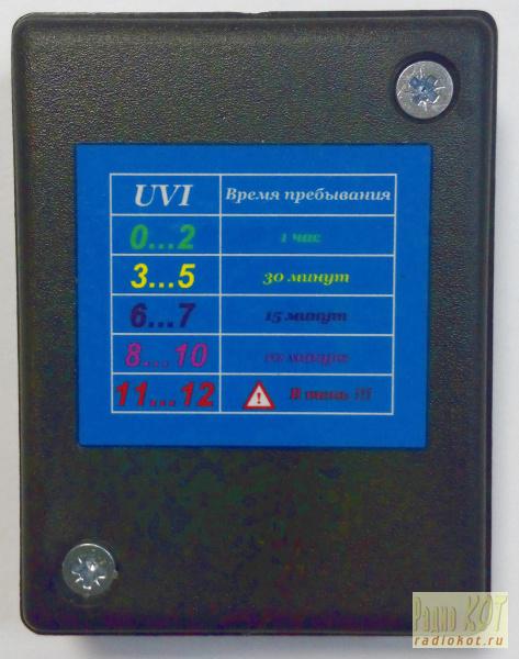

     На переднюю и заднюю крышки корпуса на двухсторонний скотч наклеены самодельные наклейки:
    Под тактовые кнопки в корпусе проделаны отверстия, нажатие производится через наклейку.

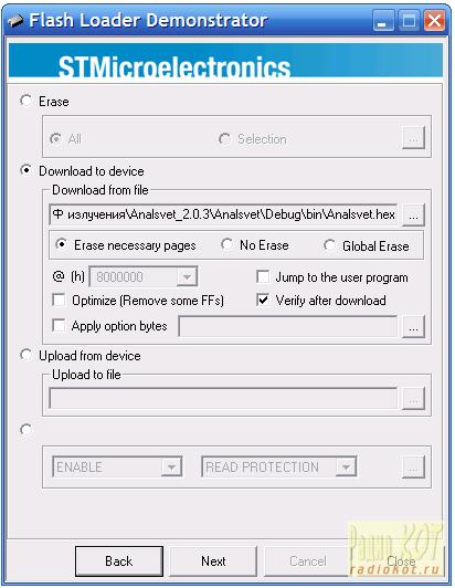

   Программа для микроконтроллера написана в бесплатной среде CooCox. Отладка производилась непосредственно на собранном “железе”, поскольку в отличие от старых добрых AVR-микроконтроллеров, какие-либо компьютерные симуляторы, поддерживающие STM32, автору не известны. Максимальная частота выборок АЦП при осциллографировании составляет 1 МГц. На пределе 5 мкс/дел при этом приходится всего 5 выборок на деление (10 отображаемых точек по горизонтали). Недостающие через одну выборки получаются методом линейной интерполяции. На пределе 10 мкс/дел осуществляется 1 выборка на отображаемую точку. Далее, по мере уменьшения скорости развертки предприняты дополнительны меры для снижения влияния паразитного стробоскопического эффекта. Это увеличение числа выборок на точку, а также использование переменного шага между выборками. В результате модулированный более высокой частотой сигнал при низкой скорости развёртки отображается как на аналоговом осциллографе – с полной “заливкой” высокочастотных участков.

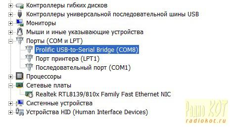

   Для программирования микроконтроллера был использован Data-кабель DSMU-5 к старым сотовым телефонам Siemens. На мой взгляд – это самый дешёвый вариант USB-программатора под микроконтроллеры STM, которым требуются лишь сигналы Rx, Tx и GND. Готовый Data-кабель по сути представляет собой переходник USB-USART. Сгодится, пожалуй, любой самый дешёвый Data-кабель. В данном случае он оказался собран на контроллере PL2303. Разъём для подключения к телефону был откушен, и использованы проводники, идущие к выводам 1 (TXD), 5 (RXD), 7 (GND) микросхемы PL2303 и +5В от 1-го вывода USB-разъёма (не обязательно, если использовать джампер на плате прибора для программирования). Свежие драйвера для PL2303 можно скачать в Интернете. После подключения Data-кабеля и установки драйверов в системе (Мой компьютер – Диспетчер устройств) должен появиться виртуальный COM-порт:
   Если в компьютере присутствует обычный COM-порт, что в настоящее время уже большая редкость, программатор можно изготовить и на базе микросхемы преобразователя ST232, MAX232 и т.п. по типовой схеме включения.

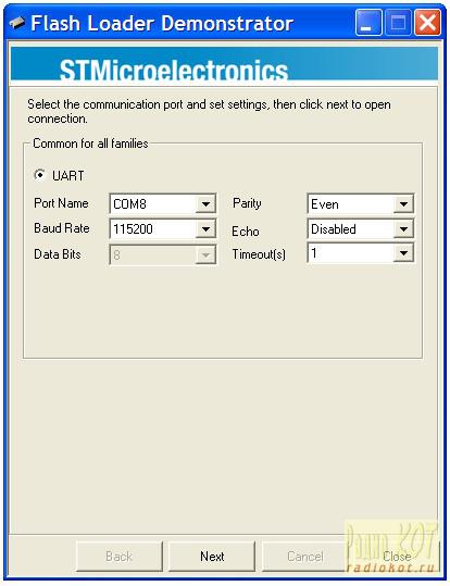

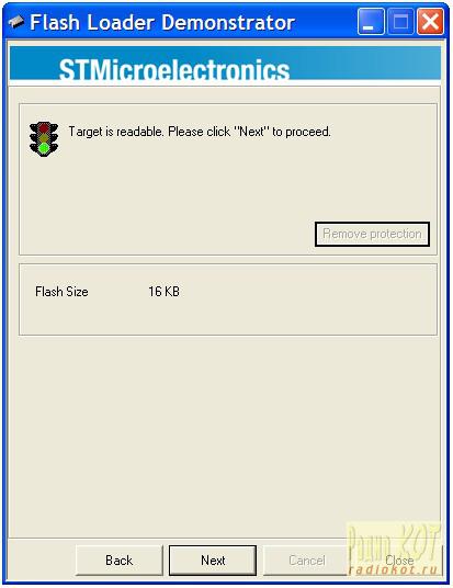

   Для программирования STM32 необходима программа STM32 and STM8 Flash loader demonstrator, бесплатно скачать которую можно на сайте www.st.com. После инсталляции программы и первого её запуска необходимо выбрать номер COM-порта, соответствующий программатору, т.е. в данном случае COM8, подключить сам программатор к собранному прибору в режиме программирования (должна присутствовать лог.1 на 1-м выводе DD1), включить его питание и нажать кнопку Next.

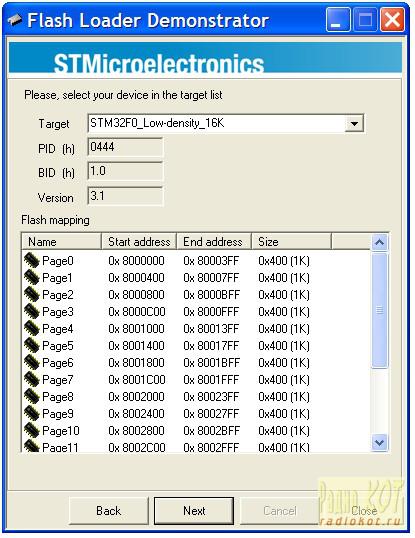

     Если всё исправно и микроконтроллер готов к программированию, появится следующее окно с зелёным светофором, где опять нужно нажать кнопку Next. В следующем окне необходимо указать объём Flash-памяти 16kB и опять нажать кнопку Next.
     Далее необходимо указать путь к файлу прошивки Analsvet.hex и снова нажать кнопку Next. Запустится процесс программирования, после успешного завершения которого выведется соответствующее сообщение на зелёном фоне:
    Как видно из скриншотов, программа в Flash-памяти микроконтроллера занимает чуть более половины доступного объёма, что достигнуто благодаря минимальному использованию сторонних готовых библиотек и оперированию, в основном, непосредственно рабочими регистрами.
После программирования необходимо выключить питание прибора, отключить от него программатор и переставить джампер на X3 (если он использовался). После этого можно включать питание. При отсутствии ошибок в монтаже и исправных радиоэлементах прибор начинает работать сразу без какой-либо настройки.

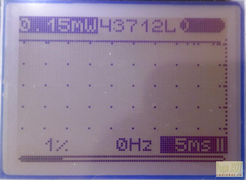

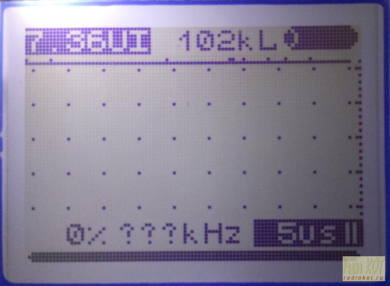

   Яркий летний солнечный день, полдень, датчики направлены прямо на солнце:
   Индекс УФ излучения довольно высокий – 7,36 UVI. Датчик освещенности зашкалил за предельное значение 100000 люкс. При таких условиях необходимо ограничивать время пребывания на открытом солнце.

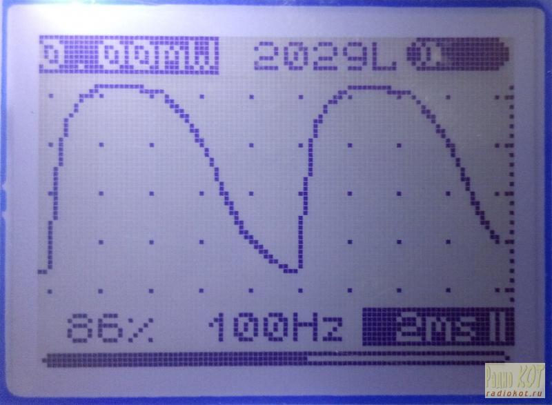

   Энергосберегающая электролюминесцентная лампа Luxel 20W (4100K, 1100lm) с расстояния 30-40 см:
   Видна недостаточная ёмкость электролита после диодного моста по питанию, из-за чего имеются пульсации частотой 100 Гц и приличный коэф. пульсаций в 20%.

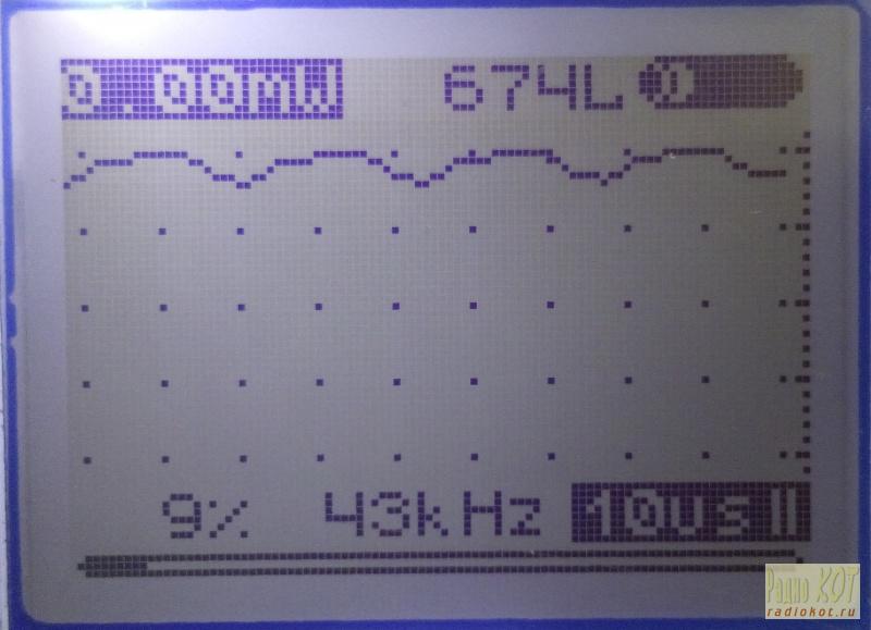

   Также имеется ещё и высокочастотная модуляция частотой 43 кГц:
   Хорошо, хоть УФ излучения не зафиксировано.

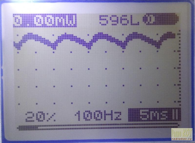

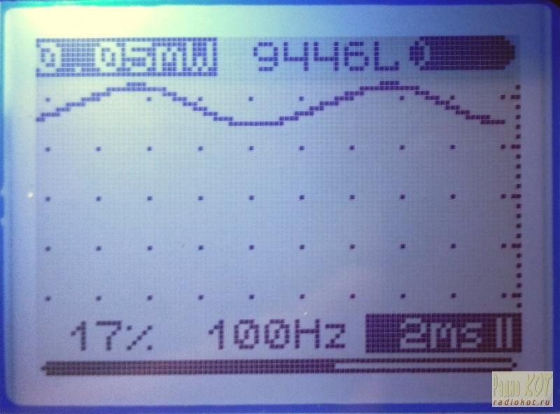

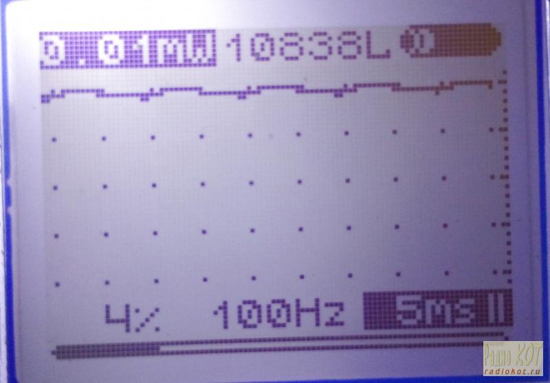

   Лампочка накаливания на 40W фирмы OSRAM на расстоянии 10 см:
   Коэффициент пульсаций благодаря инерционности нити накаливания составил 17%, частота как и полагается 100 Гц, а вот из-за широкого и равномерного спектра излучения имеется незначительный уровень ультрафиолета. Если бы производители традиционных лампочек делали стекла потолще, то и УФ-излучение бы лучше давилось, и срок службы был бы намного больше. Но не выгодно, знаете ли.

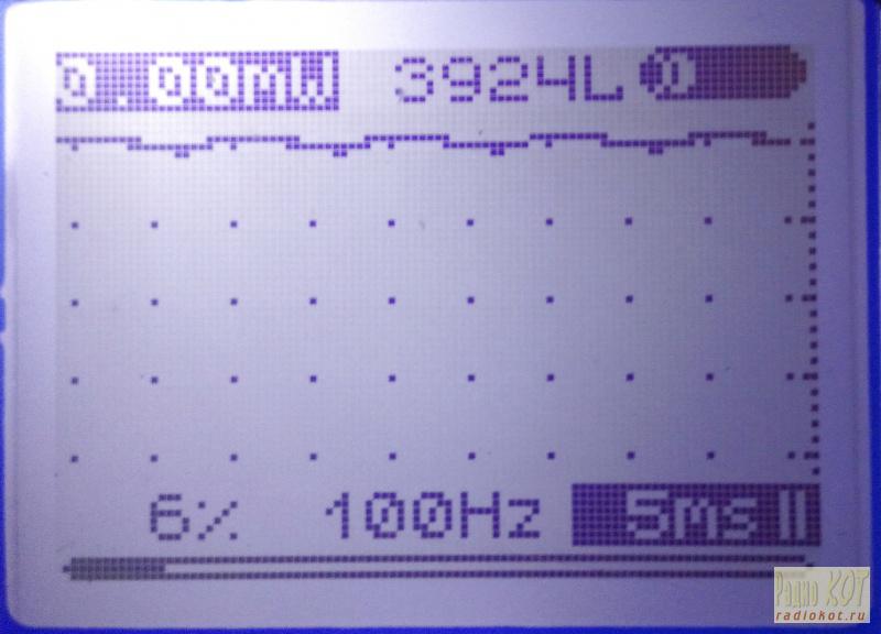

   Самодельная лампочка из 40 светодиодов (балластный конденсатор, диодный мост, электролит и цепочка светодиодов):
   Здесь коэффициент пульсаций даже в несколько раз меньше, чем у лампочки накаливания.

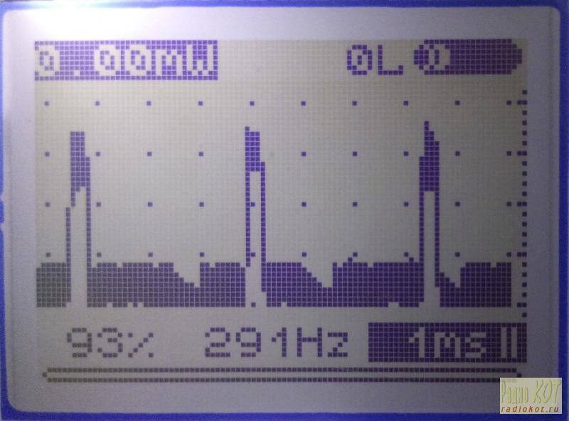

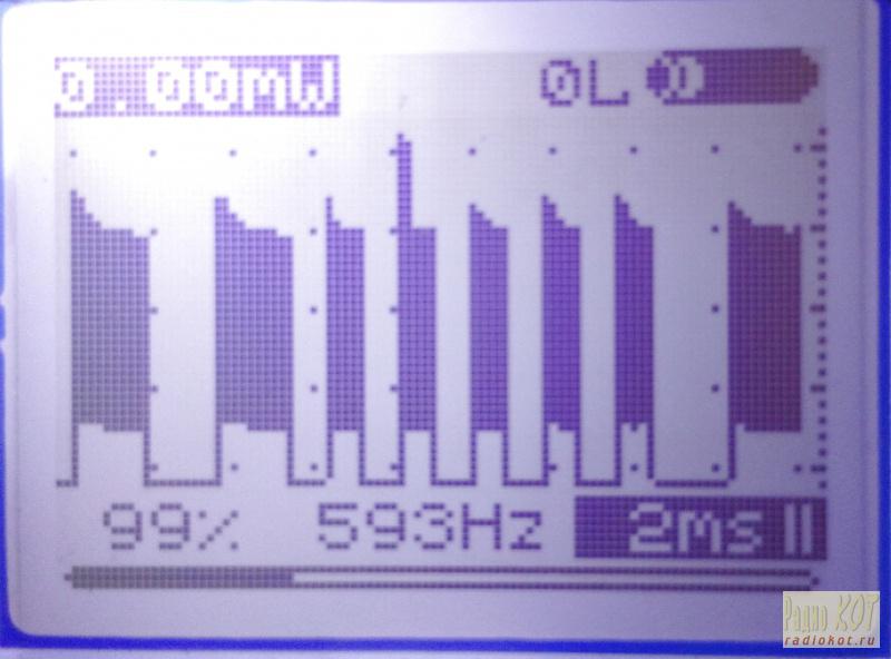

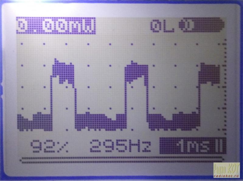

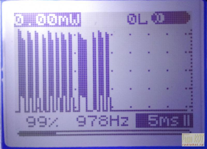

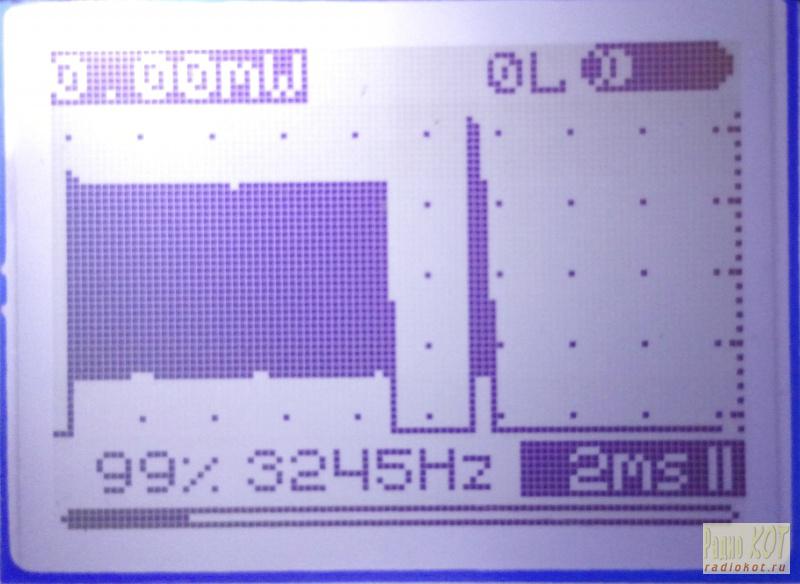

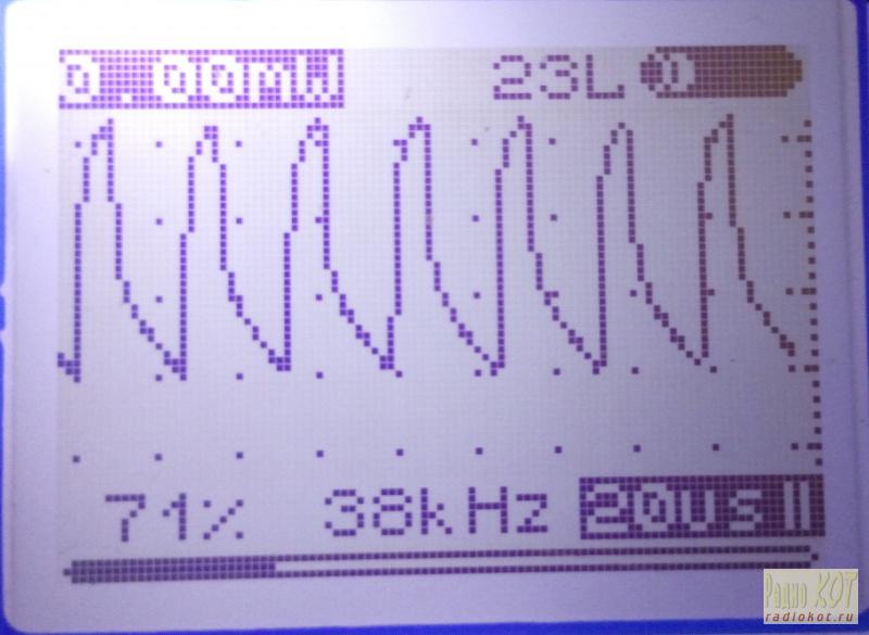

   Смартфон Nokia 6220 classic при средней яркости подсветки:
   Имеется полная модуляция частотой 295Гц + высокочастотная составляющая.
   При минимальной яркости подсветки меняется лишь скважность НЧ составляющей:
   Коэффициент пульсаций можно считать практически равным 100%. Небольшую погрешность в вычисление вносит ВЧ составляющая.   Комментарии, как говорится, излишни. Головная боль и резь в глазах пользователю обеспечены. При выкручивании яркости подсветки на максимум НЧ модуляция пропадает:
   Остаётся лишь ВЧ составляющая частотой 10 кГц. Как выяснилось, это электромагнитное излучение от включенного дисплея, т.к. оно имелось даже при закрытии датчика светонепроницаемым экраном.

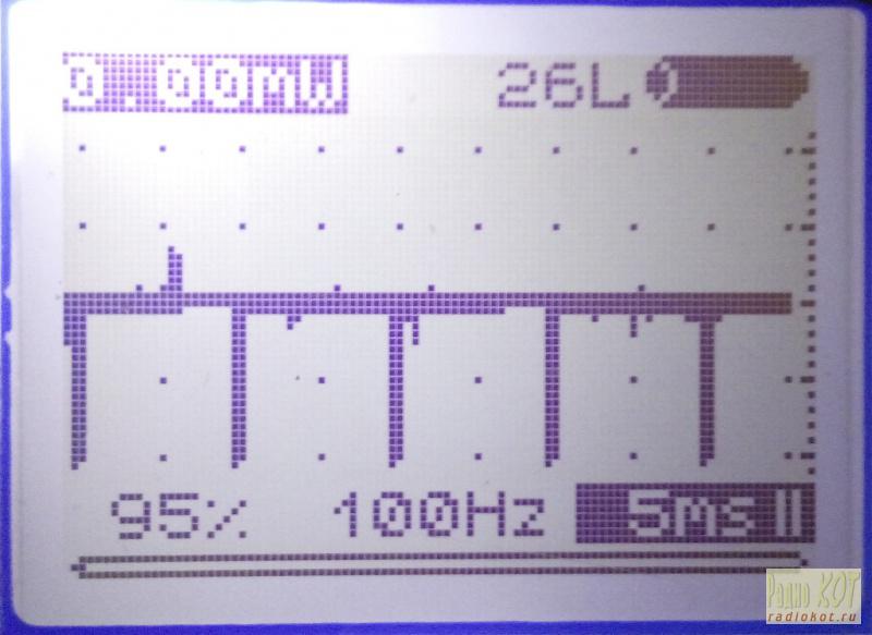

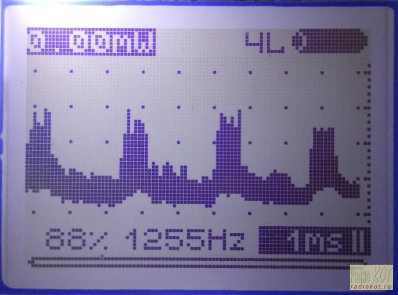

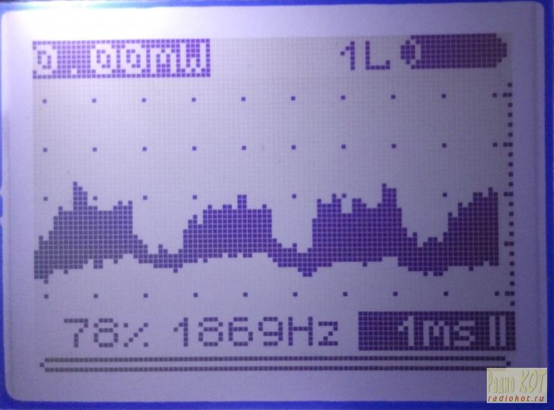

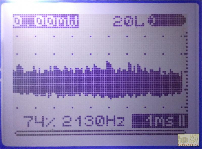

   Монитор LG L1715S при 50% яркости и контрастности:
   Видны очень сильные пульсации (78%) с ВЧ модуляцией, затрудняющей программное определение частоты. Если посчитать по делениям, низкочастотная составляющая получается около 375 Гц.
   При уменьшении яркости до 0 меняется лишь скважность:
   Контрастность на скважность не влияет (картинка при 100% контрастности). Только при установке максимальной яркости пропадает НЧ составляющая:
   При растяжке осциллограммы частота ВЧ пульсаций составила 102 кГц.
   Для получения более-менее безопасного для здоровья режима работы данного монитора была уменьшена в 0 контрастность, установлена на 100% яркость, а также уменьшены практически до 0 RGB-уровни в меню настроек монитора. При этом осталась лишь ВЧ составляющая 102 кГц, особо не оказывающая какого-либо заметного влияния на самочувствие. Недостаток такого режима – работа подсветки на максимальной мощности с повышенным нагревом и снижением надёжности и ресурса работы. Но здоровье, как говорится, дороже.

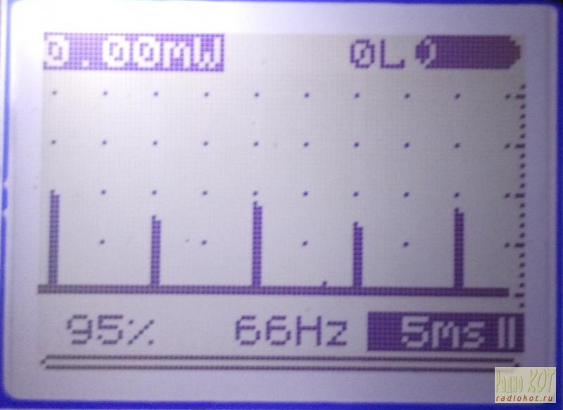

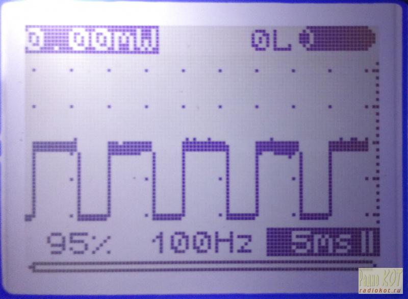

   Телевизор LG LN570V при 50% яркости подсветки:
   Частота ШИМ составляет 100 Гц (хотя в характеристиках заявлено, что 100 Гц – это частота развёртки!). Импульсы с резкими перепадами, по мозгам бьют хорошо.
   При уменьшении яркости подсветки до 0% остаются коротенькие импульсы:
   При 100% яркости подсветки ШИМ-модуляция всё равно остаётся:
   Вот это настоящая засада. Как не крути, а пульсации всё равно присутствуют. Но такой вариант наиболее щадящий для мозгов.

   По сравнению с обычным стеклом уровень ультрафиолета стал значительно меньше, т.е. эффективность проверенных темных очков налицо.
   У огородников, выращивающих различные культуры, в т.ч. в теплицах, часто возникает необходимость измерять уровень освещённости в местах расположения растений. Промышленные люксметры довольно дороги, так что это ещё одна область применения разработанного прибора.
   Ещё можно легко проверить работоспособность любого ИК-пульта. ПДУ от телевизора Daewoo:
   И на пределе 2мс/дел:
   ПДУ от телевизора LG:
   При растяжке осциллограммы чётко видна модулирующая частота 38 кГц:
