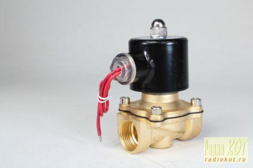

Изначально планировалось изготовить только сам водный чип, а клапан со счетчиком приобрести у той самой конторы. Но придя к ним, выяснилось, что прайс, который они выдали ранее "устарел" и теперь они просят за клапан и счетчик денег не малых. Да и сроки поставки такие, будто они их выписывают из-за моря голубого и стран далеких.
Сначала я несколько опечалился, но решение нашел быстро. Благодаря современным коммуникациям, великий шелковый путь стал намного ближе к нам и, соответственно, доступ до чудес китайских упростился до невозможности. Был заказан вот такой клапан с катушкой на 12V:
Далее озаботился я поиском счетчика. В магазинах города нужного не оказалось, но как известно, в славном городе Московии есть все. И счетчик там тоже был, вместе с доставкой он вышел весьма вменяемым по стоимости. Я, радостно потирая руки, сделал заказ и принялся ждать. Продавец обещал выслать посылку на конях быстрых и неутомимых, но видать кони перевелись на тот момент или он кормил их неважно, но в итоге ждать пришлось изрядно.
На этом поиски закончились, и начался процесс творения и полета мысли.
На заметку: великие китайские торговцы прислали клапан с изящной документацией из иероглифов. Да и описаны были только варианты включения клапана в линию, никаких электрических характеристик там заявлено не было. Эксперементальным путем было установлено, что для открытия клапана нужно минимум 2А. Так что при использовании сего чудесного девайса необходимо это принимать в расчет.

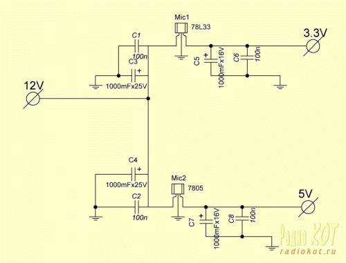

 Внимательный читатель заметил, что устройство имеет уже 2-ю ревизию. Подобный агрегат я делал, но там отсчет воды шел по времени, а не по импульсам. Так что общая идея сохранилась, поменялись детали. Схему включения счетчика я подсмотрел в статье «Водосчётчик anywhere» за что Секретному коту отдельное спасибо. Путем творческих изысканий была составлена такая схема:

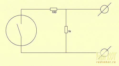

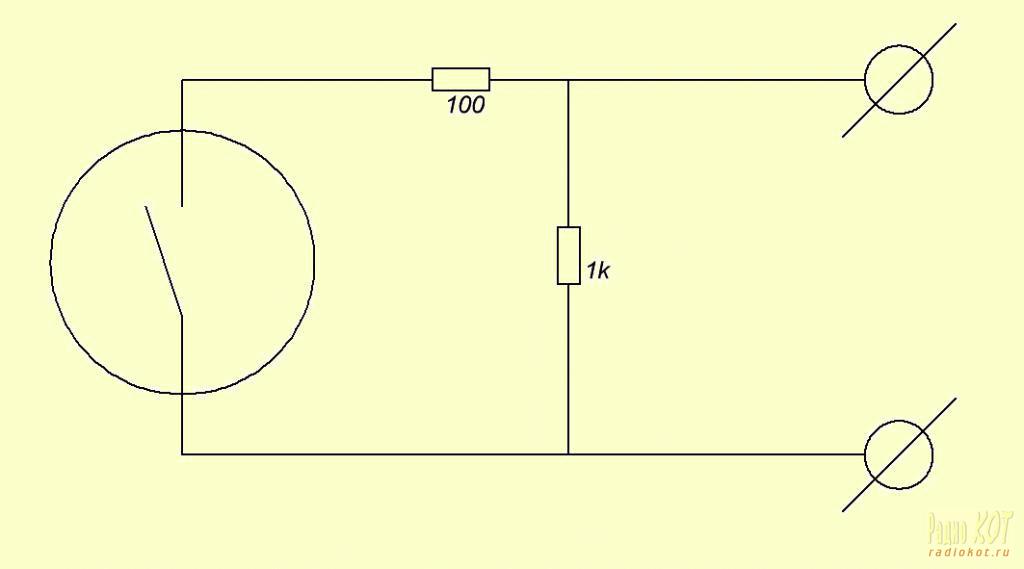

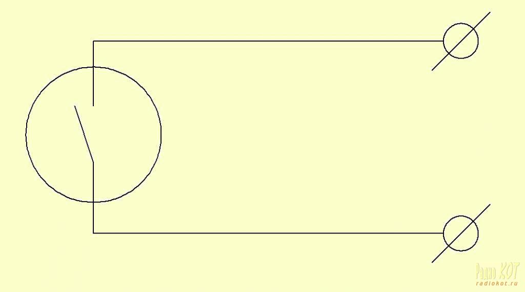

 Сразу оговорюсь, для чего отдельно сделано питание 3.3В. В паспорте счетчика было написано, что он соответствует схеме Namur и подавать на него питание выше 3,6В смертельно, недопустимо и вообще грозит всяческими несчастьями и бедами. Собственно, что из себя представляет эта схема:
Но на деле, когда пришел счетчик все оказалось гораздо прозаичнее:

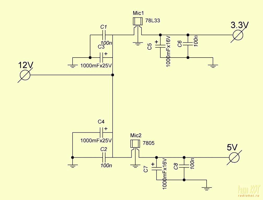

Так что можно было не городить 3.3В, но что сделано, то сделано. Вся конструкция питается от блока 12V 2,5A, питание на микросхемы, индикатор и счетчик идет через DC-DC преобразователи включенные по даташиту:

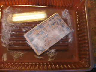

После одобрения, я вооружился утюгом и уселся за плату. Технология ЛУТ уже довольно хорошо расписана в различных источниках, так что сильно акцентировать на ней внимание не буду, но некоторые нюансы, из личного опыта, расскажу.
    1. Я использую фотобумагу Lomond 120гр.
    2. Перед печатью основного рисунка, пропускаю через принтер 3 черновика.
    3. Заготовку под плату шкурю от окисления, протираю ацетоном для удаления загрязнения.
    4. Утюг у меня из советских, которые греют очень хорошо, им на полной мощности очень основательно прогреваю плату в течение 30 сек., после чего очень тщательно ребром утюга проглаживаю всю поверхность платы. Где-то читал, что важно не перегреть, мол тонер потечет, ни разу ничего не текло, всегда получается ровный и аккуратный оттиск.
    5. Далее плата остывает и погружается в теплую воду минут на 5-10.
    6. Потом прямо в воде стираю верхний слой бумаги до появления тонера.
    7. Под краном аккуратно снимаю как можно больше бумаги: сначала пальцами, а потом можно и щетку подключить. Тонер прилипает очень хорошо и сорвать его еще надо постараться.
    8. Ну и после провожу окончательную доводку иголкой по дорожкам. Места которые надо почистить выделяются белым налетом на меди.
    9. А дальше все в хлорное железо на протравливание.
Сам процесс кратко и наглядно:
Изначально плата делалась под Dip компоненты, но она "случайно" сломалась в процессе тестирования, так что была изготовлена версия преимущественно под SMD.

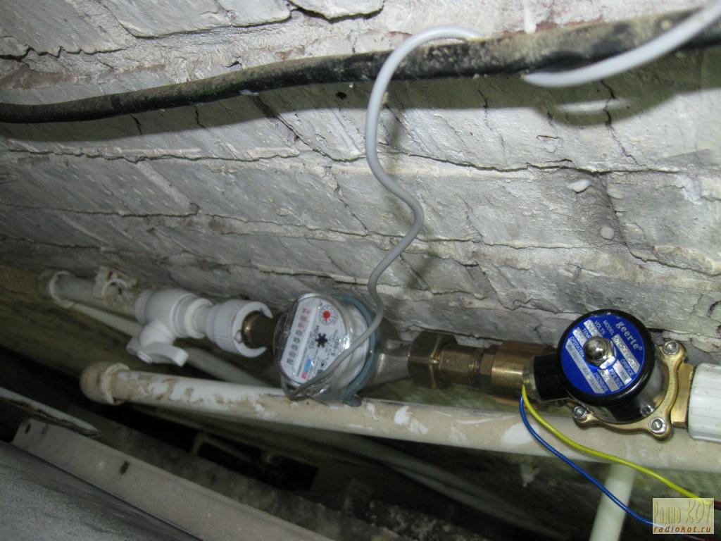

Так же смонтировали клапан со счетчиком:
Задали нужное количество литров, нажали кнопку Start и...удивительное дело, набралось столько литров сколько и требовалось, ни одного лишнего лаптя не попало в емкость. Ура и победа, все задумки удались, все работает как надо.
