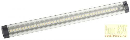

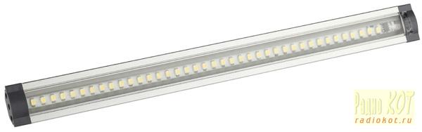

Подсмотрел у компании "ЭРА". Но собрать хотелось своими руками и вот с такими параметрами:
  1. Современный корпус и матовый рассеиватель

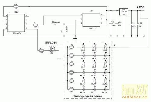

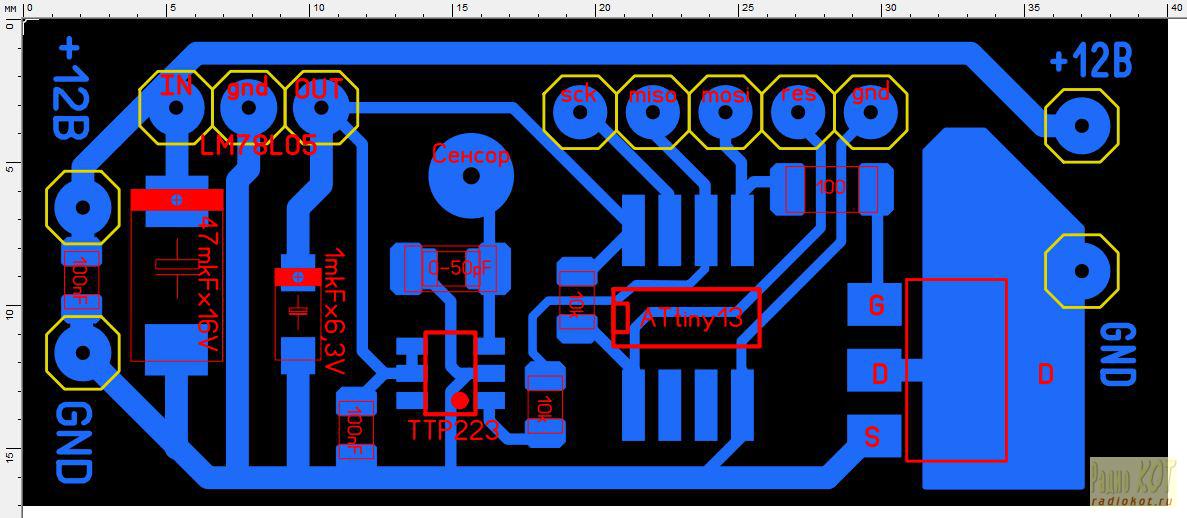

В принципе ничего сложного схема из себя не представляет:

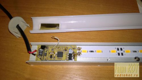

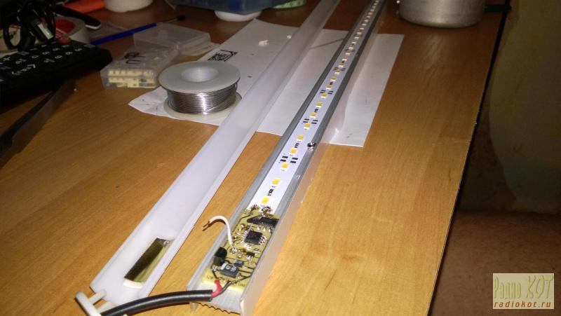

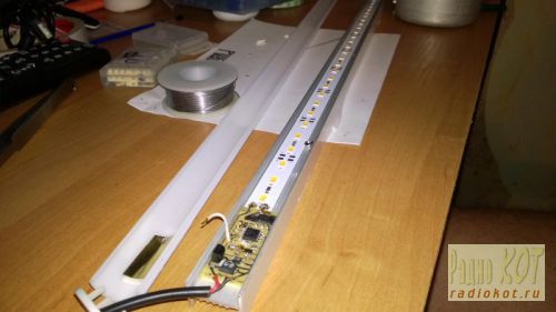

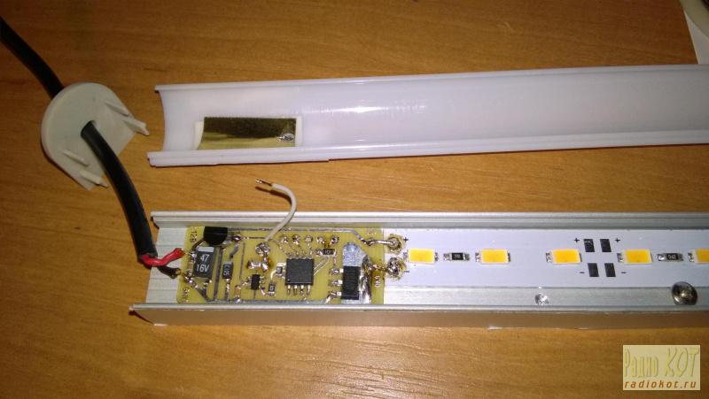

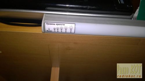

И вот такая у меня получилась платка, которая влезла свободно в аллюминиевый профиль:

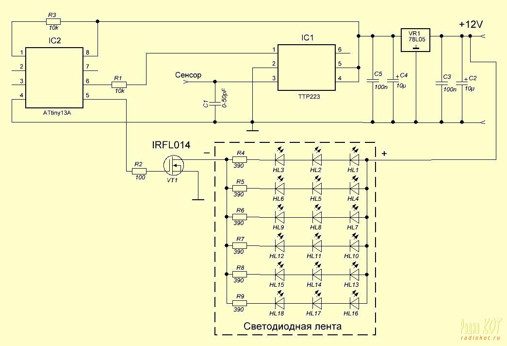

Итак, пробежимся по схеме. Для начинающих, мне кажется, неплохой вариант для повторения. Устройство питается от источника 12В. Я взял дешёвый адаптер 12В 1А. Для понижения напряжения использовал стандартный набор из микросхемы LM78L05 и конденсаторов обвязки. Микроконтроллер ATtiny13A управляет яркостью светодиодной ленты через HEXFET транзистор посредством ШИМ. Включение лампы и переключение яркости происходит посредством сигнала низкого уровня от микросхемы сенсорной кнопки TTP223.
Остановлюсь немного подробнее на микросхеме сенсора. На рассмотрении у меня было всего три кандидата:
  1. PIC10F204/6
  2. AT42QT1011
  3. TTP223
Первый я достать не смог. У второго слишком большая обвязка, и я его так и не смог запустить, чтобы сенсор работал стабильно. А вот последний вариант меня порадовал. Можно даже сказать, я был в восторге. Запустился с полпинка. Микросхема имеет несколько режимов работы:
  • На выходе активный уровень высокий
  • На выходе активный уровень низкий
  • Режим тактовой кнопки
  • Режим кнопки с фиксацией
Документацию на английском языке еле нашёл, её заберёте в конце статьи.

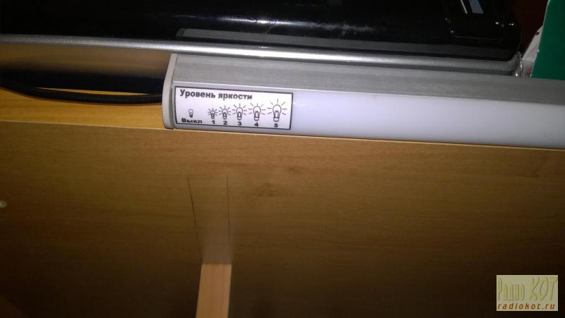

Сенсором может служить площадка от 6х6 мм и до...(даже не пробовал). Чувствительность сенсора настраивается с помощью двух величин: площадь сенсорной пластины и конденсатором С1 в пределах от 0 до 50пФ. В моём случае конденсатор С1 равен 15пФ - в вашем случае придётся подбирать, т.к. на чувствительность сенсора влияет толщина "бутеброда" и площадь сенсора. Бутерброд образовывается вот как, сенсорная площадка, двухсторонний скотч, пластик рассеивателя и наклейка, указывающая местоположение сенсора. Вот как это всё выглядит:
В качестве сенсора я использовал кусочек жести от консервной банки. Предварительно нужно съесть содержимое баночки :) в моём случае это была горбуша ;) .
Вырезал кусочек, зачистил от лака, облудил место пайки и наклеил на двухсторонний скотч к пластику рассеивателя, а с другой стороны рассеивателя наклеил наклейку на месте сенсорной пластины, фотки выше.
Теперь про помехи. Схема очень чувствительна на внешние помехи. Стандартными способами от помех избавится можно. Помехи по питанию убираем керамическими кондёрами и желательно поставить на провод питания фильтр в виде ферритового колечка. Я ограничился керамикой. А вот помехи, наводимые на сенсор, убирать лучше программно и провод, идущий к сенсорной пластине, надо экранировать(если есть возможность). Я поставил бы задержку в 10-25мкс на срабатывание. Но в моём коде этого не предусмотрено. Я же даю исходный код, а вы сами его можете изменять как Вам заблагорассудится, архив в конце статьи.
