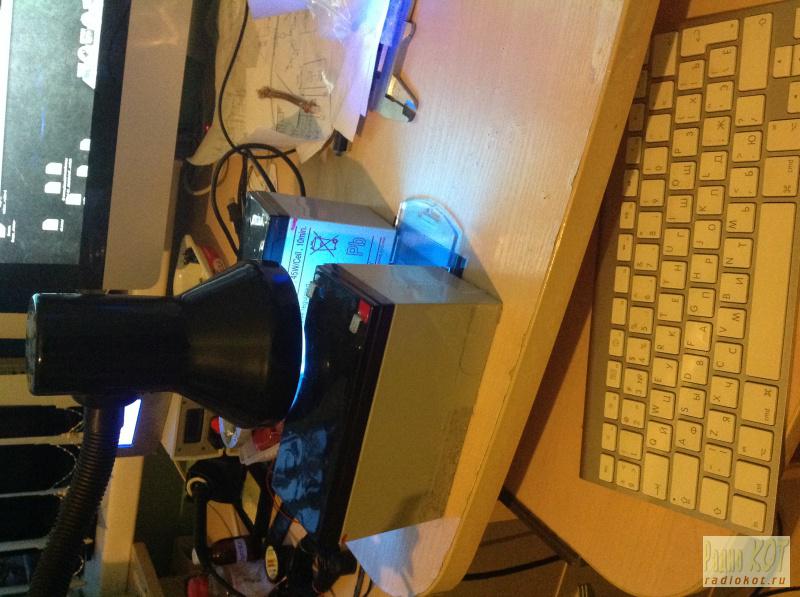

Началось все с того, что я заимел в свои шаловливые лапы превосходный сцинтилляционный детектор Венгерского производтства 80х годов.
Попал он ко мне новый из ЗИПа, в потрепаном и слипшемся от времени пенопластовом футляре. Где такое чудо техники применялось не знаю, но почему-то кажется, что в медицинском оборудовании.
Заглянув во внутрь (корпус между прочем сделан очень круто и продуманно!) можно увидеть сам сцинтиллячионный детектор. Он представляет собой ФЭУ с кристаллом сцинтиллятора в одном герметичном, светонепронецаемом металлическом корпусе. И платку электроники, хотя наверное электроникой это и не назвать, а скорее электрикой)) на платке малошумящий усилитель выходного сигнала на 7ми транзисторах без какой-либо маркировки.
получаем железку которой нужно внешнее питание +-24В и -1500В, да еще и сигнал выходной нужно куда-то девать
Пользоваться такой каркалыгой ну уж совсем не хочется, да еще и кабель толстенный!

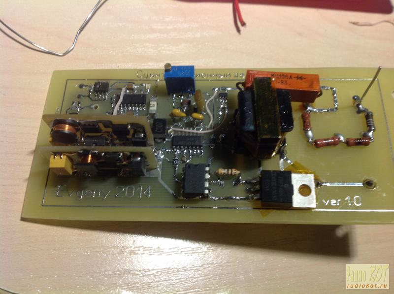

Делаем платку по размеру старой.

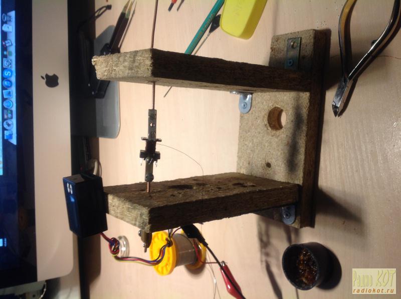

Специально для изготовления этого трансика была изготовлена простая моталка))

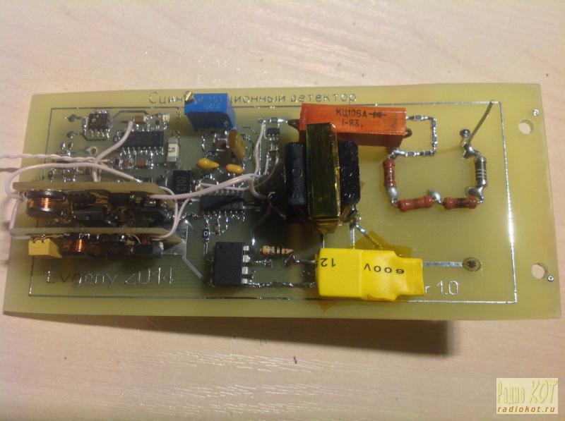

Новая платка
Помимо самого высоковольтного преобразователя в нашем устройстве будут 2 повышающих DC-DC преобразователя на 5В и на 12В, выходной усилитель и две банки лития 18650 чтоб питать все это дело, ну и чтоб заряжать эти самые кымуляторы будет еще и контроллер заряда и естественно чтоб безопасно разряжать нужен и контроллер разряда!(Напомню напряжение li-ion и li-pol батарей 3-4,2В 3В-полностью разряжен, 4,2В полностью заряжен)

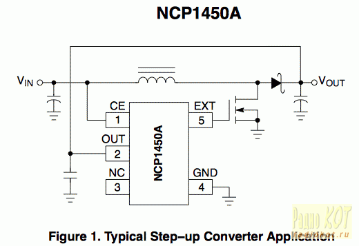

DC-DC преобразователь на 5В собран на NCP1450ASN50T1G схема тоже простейшая и взята из даташита, я ее использовал в своей первой статье о походной USB зарядке https://radiokot.ru/circuit/power/charger/35/

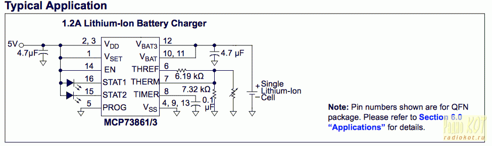

Зарядное устройство делаем на MCP73861 она обеспечивает ток заряда 1,2А имеет индикатор заряда, индикатор аварии и выносной терморезистор который крепится на банку для защиты от перегрева.
Схема тоже стандартная из даташита.

Когда все обдумано и решено приступаем к накидыванию элементов на платку!
С обратной стороны платы у нас будут высоковольтные конденсаторы и два аккумулятора.

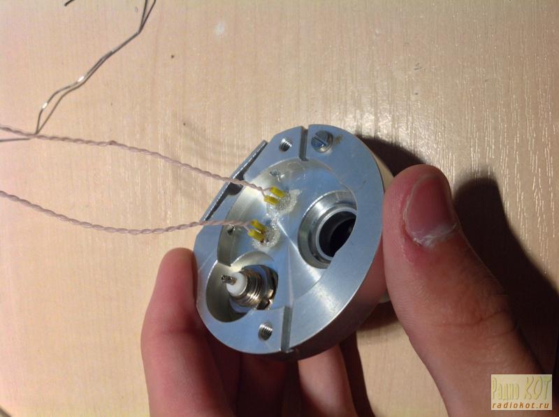

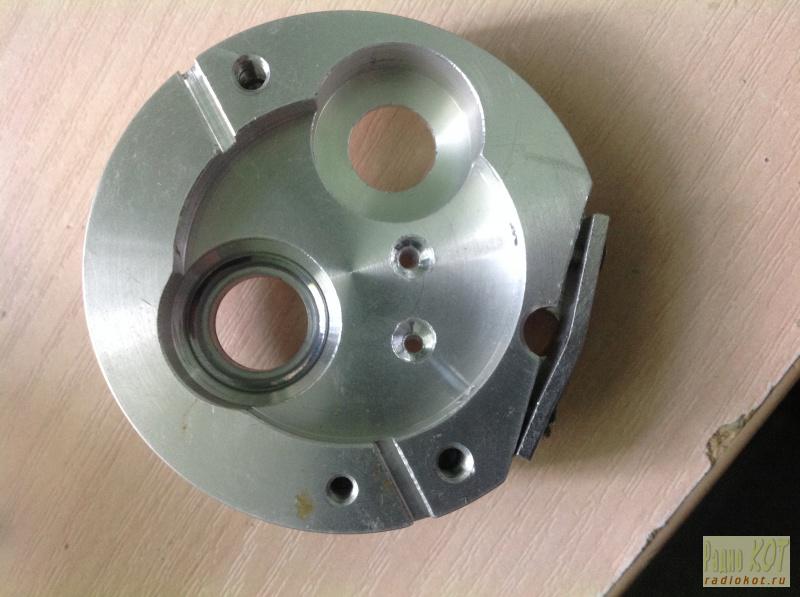

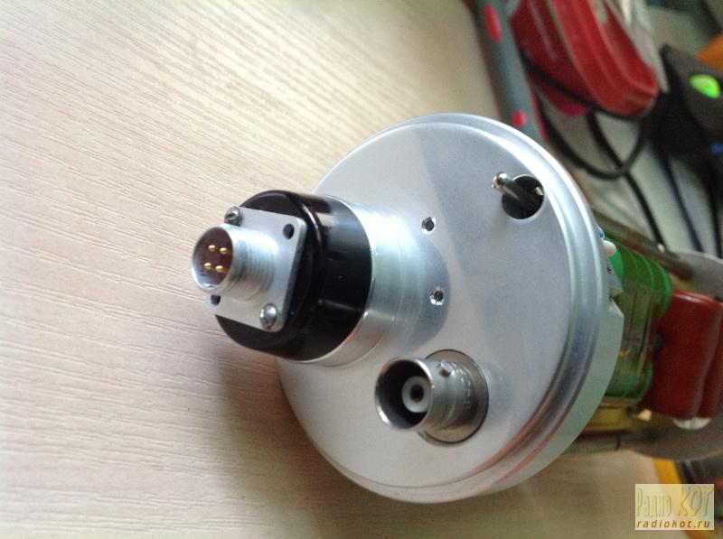

Когда все почти готово пора заняться сверлильно-ковыряльными работами и микроподпиливаниями!

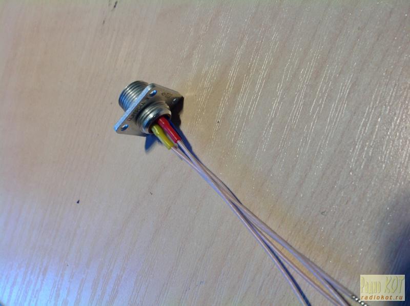

В кабельном вводе сверлим отверстия и крепим в них разъем
В верхней крышке корпуса сверлим 2 отверстия для светодиодов
для светодиода питания и светодиода зарядки
Вклеиваем светодиоды
зеленый для питания и оранжевый для индикатора зарядки

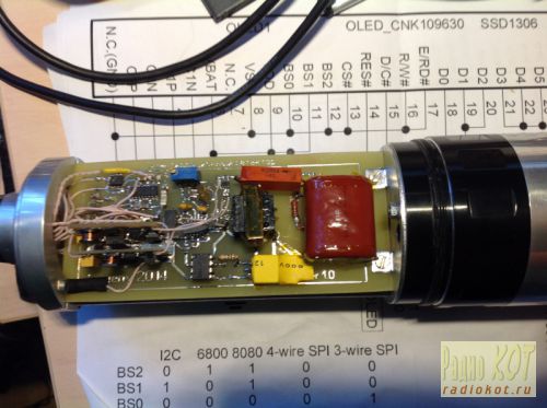

Собираем все воедино
с обратной стороны батареи, контроллер разряда в термоусадке между аккумуляторами, там же и терморезистор для безопасности заряда!
Прикручиваем к основной части
в самом конце пришлось добавить еще один высоковольтный конденсатор для фильтрации
в самом конце при тестах выяснилось, то штатный делитель который распаян на панельке ФЭУ имеет сопротивление всего 1М, соответственно при этом нагрузка на преобразователь больше чем нжно. Пришлось пропорционально увеличить все резисторы в этом делителе до 470к

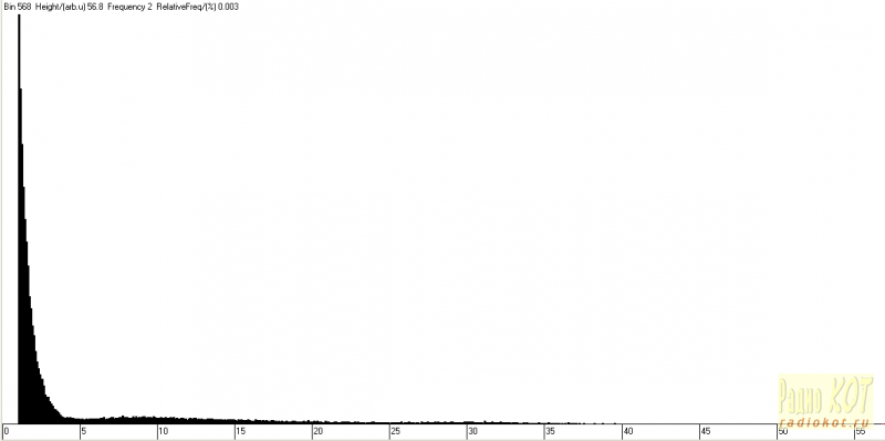

Выходной сигнал выглядит так
При нормальном фоне такой сцинтиллятор дает примерно 10-12 тысяч импульсов в минуту.
спектр комнатного излучения в программе PRA
