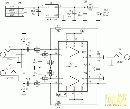

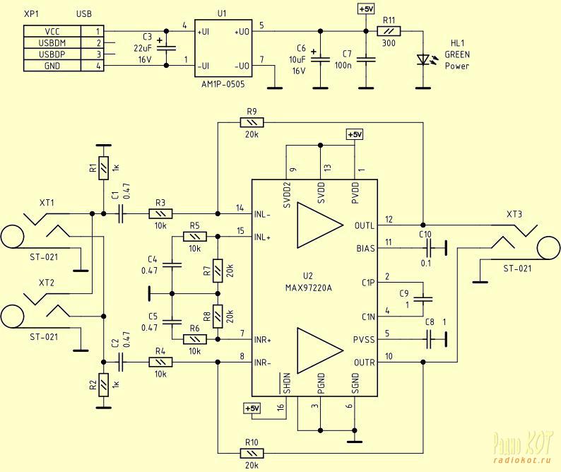

 Схема усилителя:

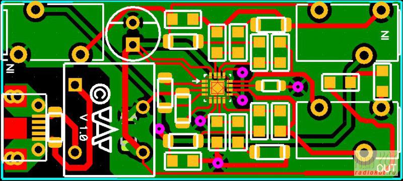

Печатная плата в PCAD2006, размер 45х20 мм:
Особенности схемы:
- изоляция сигнальной и силовой земли;
- коэффициент усиления по напряжению = 6 дБ (х 2), задается внешними резисторами;
- светодиодная индикация питания усилителя;
- микро ЮСБ вход питания;
- два входных разъема для удобства.

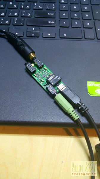

Вид платы в сборе:

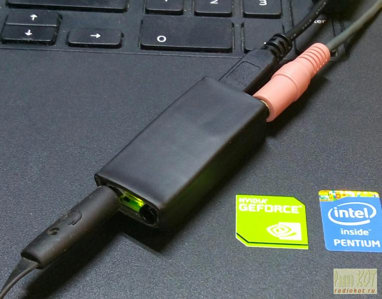

Вид усилителя в корпусе + тормоусадка:
