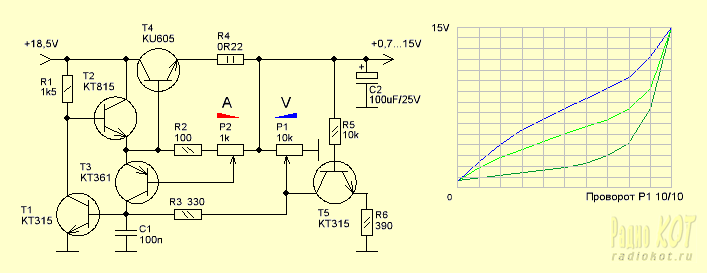

Кота с 12-той днюхой в 2017 году! Большей частью данная схема происходит из давних времён и «слизана» с доработкой. Оригинальная схема имела нелинейную характеристику регулирования (нижняя линия на графике), а мощность, выделяемая на потенциометре P1 (в оригинале 4k7), вызывала сомнения. Номинальная мощность большинства импортных «среднестатистических» потенциометров не превышает 50…100mW. В общем, регулятор напряжения пересмотрен с добавлением каскада на T5:
Это делает характеристику регулирования более линейной и «юзабильной», без потенциометра плавной подстройки (синяя линия на графике). Варьируя номинал R6 - можно выбрать линейность. (R6 = 510, жёлтая линия). T4 – любой мощник с таким же переходом, в металлическом корпусе, наподобие: КТ803, КТ805, КТ808, КТ819. На его радиатор можно не скупиться. Выпрямитель (BR36, BR66) на схеме не указан, но присутствует на плате:
Схема легко ушатывается в 30-ти вольтовую. Для этого:
* с выпрямителя на регулятор должно поступать 34V
* R1 – 2k2 1W
* P1 – 10…20k
* T1 – КТ815 (крепится через изолятор на радиатор к T2)
* R4 – в любом случае лучше ставить 5W проволочный, т. к. оное критично к желаемому выходному току. Вдолгую, и с не особо каким охлаждением, это до 1…2A. Посадочные места на плате под данные компоненты предусмотрены. Вид на плату:
Снабдив схему Вольт и Амперметром – получится простейший «лабораторник». У «ноу-неймовых» приборов типа DH-50 (на рисунке ниже) класс точности 2,5, но кажут весьма точно. За всех китай-производителей конечно же, гарантировать нельзя. Вобщем ка-то так, плата в архиве.
