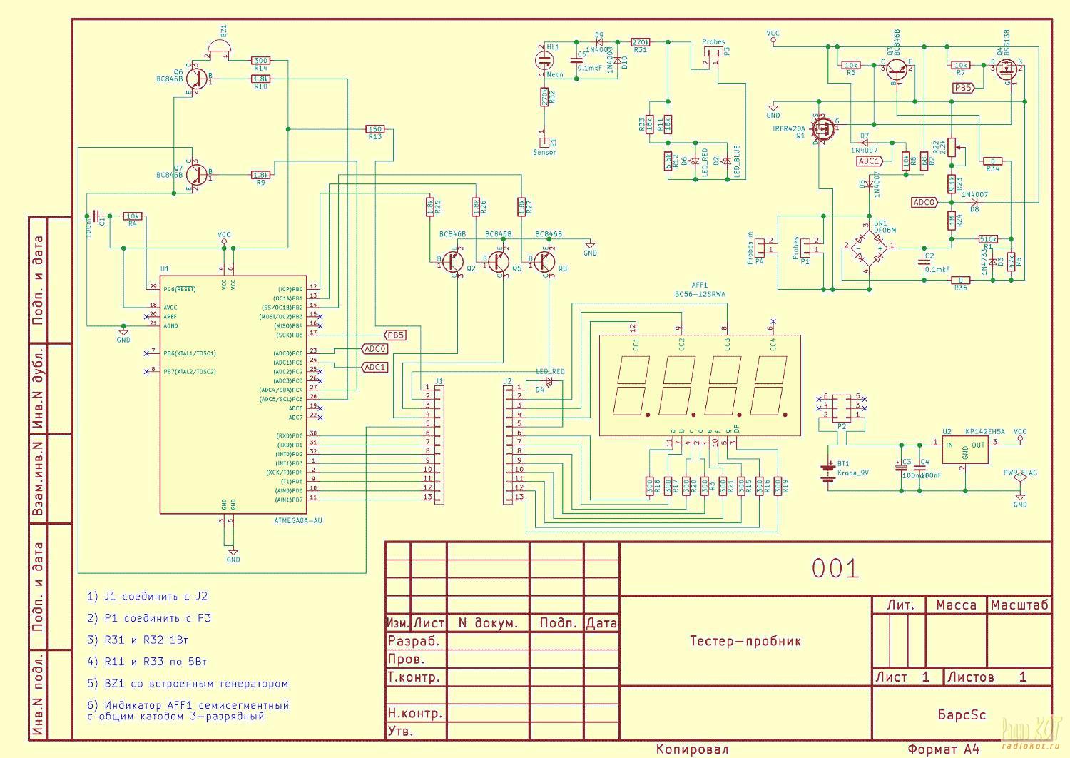

По работе часто приходится пользоваться мультиметром для наладки электрооборудования. Основные измерения это напряжение постоянное/переменное, сопротивление, прозвонка цепей, определение фазного проводника. И частенько попадаешь мультиметром под напряжение забыв переключиться на нужный режим. Пробники же не всегда правильно показывают наличие напряжения при значительных наводках в кабелях. Таких недостатков лишен предлагаемый пробник-тестер. У него нет переключателей режимов и можно не боятся спалить прибор случайно попав под напряжение. Прибор построен на микроконтроллере ATMega8A. Питается от 1 батарейки крона 9В. Максимальное потребление тока от батареи в режиме прозвонки около 130 мА, минимальное при разомкнутых контактах 30 мА.
Основные характеристики:
- измерение напряжения постоянное/переменное до 400 В;
- измерение сопротивления до 500 Ом;
- определение фазного проводника;
- определение полярности напряжения;
- автоматическое определение измеряемого параметра;
- прозвонка диодов и транзисторов;
При разомкнутых контактах Р1 или при подключенном сопротивлении больше 500 Ом прибор показывает прочерки.
Схема устройства
Если напряжение отсутствует прибор измеряет сопротивление до 500 Ом. До 10 Ом включается пищалка - режим прозвонки. Если напряжение в проверяемой цепи больше 6 В прибор переключается в режим измерения напряжения. Если напряжение постоянное горит красный светодиод сигнализирующий о измерении напряжения и красный или синий определяющий полярность подключения прибора. При измерении переменного напряжения горит красный светодиод напряжения и мерцают синий и красный. Имеется неоновая лампа для определения фазного проводника. Достаточно прикоснуться к фазному проводнику основным щупом (положительным) и рукой задеть вывод Е1 как неоновая лампа начнет мигать. Точность измерений вполне приемлемая для тестера.

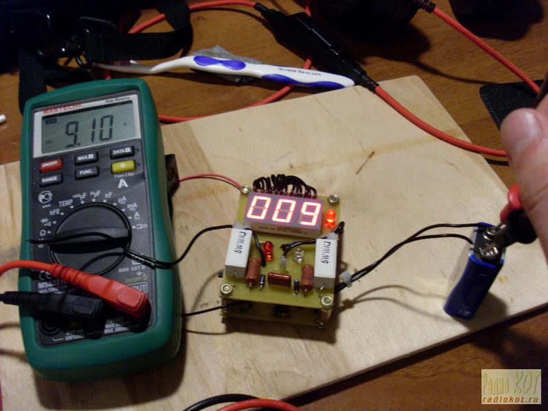

Измерение напряжения батареи крона:

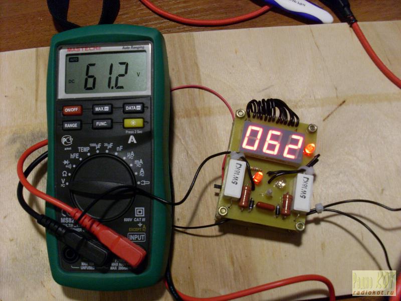

Измерения постоянного напряжения с лабораторного блока питания

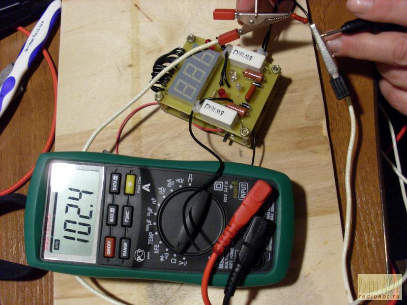

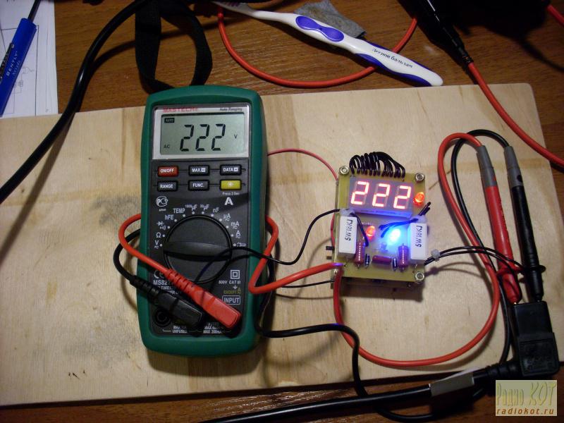

Измерение переменного напряжения сети

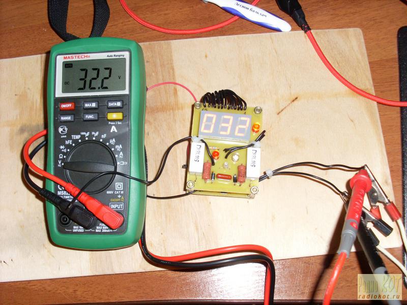

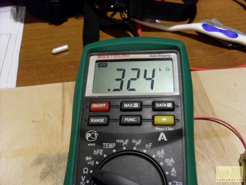

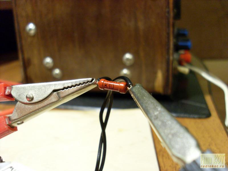

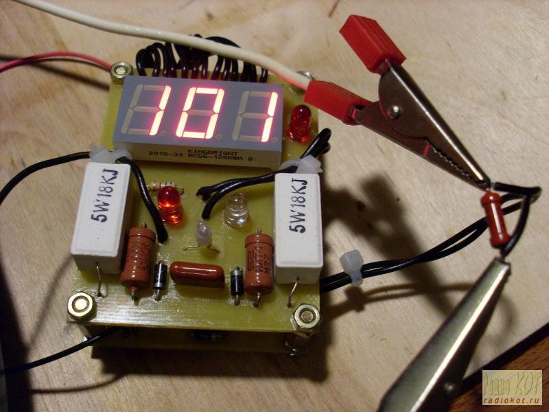

Измерения сопротивления в 100 Ом (параллельное подключение неполучилось т.к. мультиметр дал сбой из-за напряжения около 3В на выводах прибора)

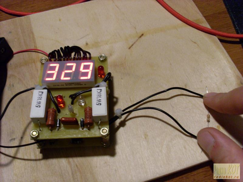

Измерения сопротивления в 330 Ом

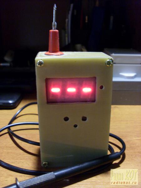

Прибор в корпусе.
В приложении прошивка, схема, фьюзы и разводка плат. Элементы и пояснения написаны в схеме.
