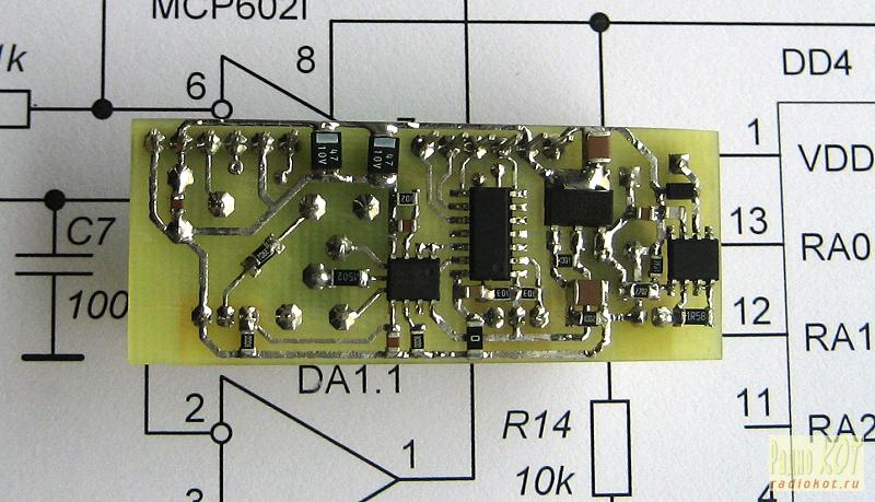

    У микропроцессора задействована схема внешнего сброса. Как показала практика таймер задержки питания не всегда дает уверенный сброс (при плавном нарастании напряжения питания). Вместо LD1117 можно применить любой стабилизатор, главное обеспечить напряжение 5,12в как можно точнее. Возможно даже обойтись вообще без него, настроив на это напряжение импульсный стабилизатор. У меня он настроен на 7в. При питании от отдельного источника, с небольшим напряжением от импульсного стабилизатора естественно можно отказаться. В качестве усилителей подойдет любой Rail-to-Rail Output операционник, в противном случае его нужно запитать от 7в (у нас есть :).
   Отладка программы проходила в Proteus и настроена на максимум 51,2в и 9,99А. С температурой я особо не заморачивался, она показывает верно от 0 до 99° и при отсутствии датчика не индицируется. Ограничение по вычислению мощности: 999,9Вт.

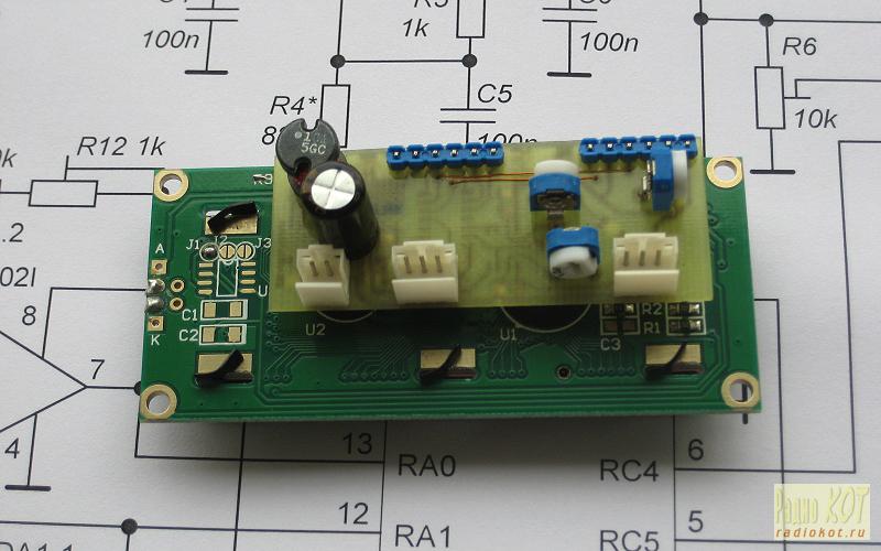

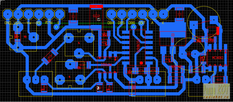

   Так как плата получилась небольшой, для крепления достаточно 12 штырьков припаянных к индикатору. Подстроечные резисторы расположены для удобного доступа при настройке.
   В заключение фото готового измерителя.
