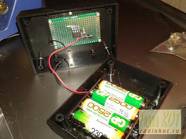

Предлагаемое устройство состоит из двух соединенных корпусов  -   нижнего корпуса в котором находятся, смонтированные на единой печатной плате, генератор команды и зарядное устройство NiMn аккумуляторов, в нем так же размещен батарейный отсек и четыре индикатора  и верхнего корпуса в котором размещены кнопка включения/отключения и инфракрасный светодиод непосредственно передающий команду (см. рисунок 1).

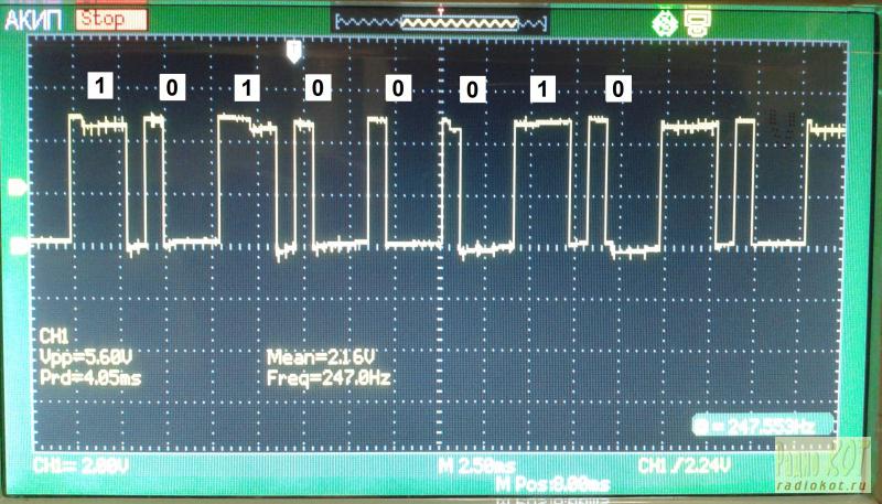

Принцип работы "невидимой стены" заключается в непрерывной  отправке посредством  узконаправленного инфракрасного  луча   кодированной 8 битной команды (0xA2) для пылесоса.
Попав в зону действия сигнала пылесос производит разворот и двигается до момента пока сигнал не перестанет приниматься, затем робот возобновляет предыдущую программу.

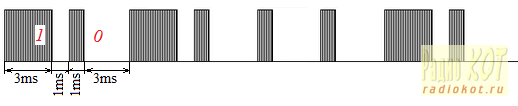

Сама команда представляет собой пакетную передачу  в формате Pronto IR модулированного сигнала с несущей частотой 38-40 кГц, при этом в полученном сигнале биту "1"  соответствует посылка модулированного сигнала длительностью 3 мс (миллисекунды) с паузой 1 мс, а  биту "0" - посылка модулированного сигнала длительностью 1 мс  с паузой 3 мс.

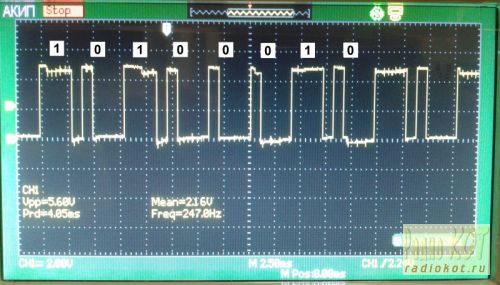

Таким образом,  непрерывно выдается команда 0xA2 (или 0b10100010), повторяющаяся  после паузы в 16 мс (соответствует длительности передачи половины команды).
Форма результирующего сигнала соответствующего команде 0b10100010 приведена на рисунке 2.

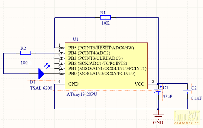

Схема для отправки требующегося командного сигнала должна постоянно генерировать один и тот же сигнал 0xA2 по приведенному выше алгоритму, генерировать несущую частоту 38-40 кГц и выдавать модулированный сигнал.
С помощью микроконтроллера AVR можно как генерировать кодовую последовательность требуемой длительности так  и генерировать несущую частоту (аппаратный ШИМ). Модуляция для получения результирующего сингала осуществляется путем подключения IR светодиода между выходом ШИМ и выходом кодовой последовательности команды.
Простейшая схема  и прототип устройства  показаны на рисунке 3.
В качестве генератора сигнала использован микроконтроллер ATtiny13A с питанием 4.8В от 4 NiMn аккумуляторов , контроллер тактируется от внутреннего генератора частотой 9.6 МГц.
В данной схеме несущий сигнал частотой 40кГц снимается с вывода 5 (OC0A) модулирующий сигнал с вывода  3 (PB4)
Осцилограмма на выходе генератора вывод 5 (OC0A)
Рис 3. Прототип устройства
Количество деталей минимально, фактически только обвязка Reset.
Устройство по данной схеме было собрано и некоторое время эксплуатировалось, при этом появились очевидные недостатки:
  • быстрый разряд батареи поскольку включенное с утра выключалось только по приходу с работы;
  • неудобство зарядки-приходилось разбирать корпус чтобы достать аккумуляторы;
  • кнопка с фиксацией иногда по ошибке оставлялась или выключеной или наоборот включенной.
  • Отсутствовал индикатор разряда

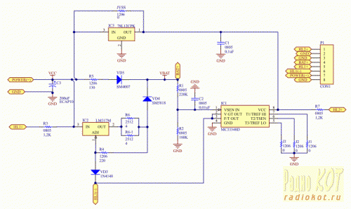

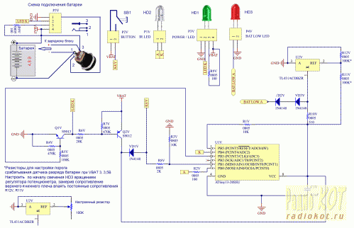

 После чего схема была радикально переработана добавлена функция включения/отключения с одной кнопки, автоотключение по времени, индикация разряда  и зарядное устройство.
Финальная схема представлена на рисунке 4.
Рис. 4. Схема генератора.
Порядок  работы устройства:
При нажатии на кнопку SB1 напряжение питания поступает на вывод 6 (PB1) и через диод VD1V  на вход питания 8 (VCC) микроконтроллера U1V, после инициализации контроллера появляется  высокий уровень  на выводе  2(PB3), что приводит к открыванию транзисторов Q1V, Q2V  при этом зажигается  светодиод индикатора питания НV1.
После отпускания кнопки SB1 запускается бесконечный цикл генерации командного сигнала, несущая частота снимается на выводе 5 (OC0A) модулирующий сигнал на выводе 3 (PB4) присоединенных соответственно к аноду и катоду   инфракрасного светодиода HV2, а на выводе 6 (PB1) устанавливается низкий уровень к которому вывод "притянут" через сопротивление R3V 10кОм,  появлению же на  PB1 высокого логического уровня с коллектора Q2V препятствует диод VD1V.
Для выключения устройства, достаточно нажать и удерживать кнопку SB1, при этом, на выводе 6 (PB1) устанавливается высокий уровень и после небольшой выдержки, программно,  на выводе 2(PB3) уровень изменяется на низкий, транзисторы Q1V, Q2V закрываются индикатор питания НV1 гаснет, после отпускания кнопки SB1 устройство прекращает работу. В начальной версии вывод 2(PB3) был притянут к земле резистором, но практика использования показала, что достаточно внутреннего резистора контроллера и внешний резистор был исключен.
Принцип включения одной кнопкой сделан на примере из статьи опубликованной в журнале Радио №10 за 2002г. (стр. 26).
Индикатор разряда
Индикатор разряда батареи до 3..3,5В выполнен на TL431,  светодиод НD3, включенный по инверсной схеме, светится только когда микросхема TL431 заперта.
Когда контролируемое значение напряжения превосходит уровень, определенный делителем R11V и R12V, микросхема TL431 открывается, и ток течет через сопротивление R10V и выводы 3-2 микросхемы TL431. На микросхеме в этот момент существует падение напряжения около 2В, и его явно не хватает для свечения светодиода. Для стопроцентного предотвращения загорания светодиода в его цепь дополнительно включены 2 диода типа 4148.
В момент, когда исследуемая величина окажется меньше порога определенного делителем R11V и R12V, микросхема TL431 закроется, и на ее выходе потенциал будет значительно выше 2В, вследствие этого светодиод HD3 засветится.

Разведенная плата зарядника у меня уже была сделана под адаптер на 18В, но  поскольку в данном случае питающее напряжение не превышает 18В то устанавливать стабилизатор IC3  не потребовалось  вместо него поставлена перемычка JVSS (например smd резистор 1206 с нулевым сопротивлением) под которую есть место на печатной плате. При желании схема может быть перерасчитана и на другое напряжение  питания.
Для подключения сетевого адаптера установлен разъем типа DC-022 схема подключения указана на рисунке 4. При подключении внешнего адаптера размыкаются контакты 2 и 3 разъема разрывая "земляную" цепь питания генератора, загорается светодиод индикатора зарядного питания HL2.  О исправности зарядного устройства и нормальном ходе зарядки можно судить по непрерывному миганию светодиода "контроль заряда" HL1. После того как индикатор HL1 перестанет мигать и будет светить непрерывно, адаптер можно отключить, батареи заряжены.

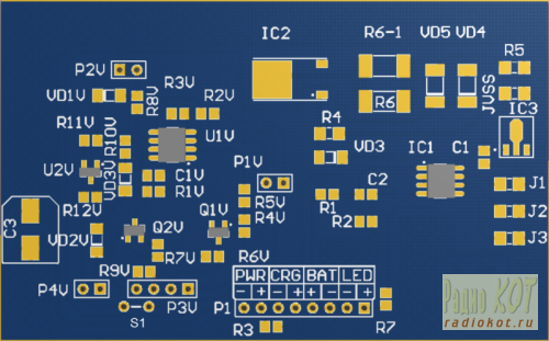

Печатная плата односторонняя под SMD монтаж (с одной маааленькой перемычкой S1) разработана в ALTIUM, герберы годные под ЛУТ  и на завод приложены к статье.
расположение элементов на плате показано на Рисунке 6

Схема соединений с батареей и гнездом подключения стевого адаптера показана на рисунке 4.

В верхней части нижнего корпуса просверлены 4 отверстия под светодиоды
слева направо расположены индикаторы два индикатора HL1 "контроль заряда" и HL2 наличие "зарядного напряжения", на противоположной стороне корпуса индикатор разряда батареи HD3 и индикатор вкл/выкл HD1.
