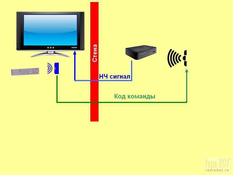

Было принято решение использовать второй, "добрый, теплый" НЧ выход приставки. Да, длина для НЧ сигнала тоже великовата - 8м, но другого выхода небыло.

Возникает вторая, про которую собственно и статья - как управлять приставкой в комнате (переключать каналы), находясь на кухне?

Вот я и решил задействовать кнопки "вправо - влево" на пульте моего ТВ MYSTERY для преключения каналов на приставке ростелекома.
Штатно, эти кнопки должны переключать эфирные каналы ТВ, а в режиме "НЧ вход" (основное и единственное состояние моего ТВ на кухне) они не воспринимаются ТВ как команды.
Остается только принять эти команды дополнительным приемником, ПЕРЕКОДИРОВАТЬ в команды пульта приставки ростелекома, передать по проводам на ИК передатчик,
светодиод которого расположен рядом с мордочкой приставки и "поморгать" команду.
Передаваться по проводам будет именно код команды.
Вычислительных ресурсов AVR хватает на прием и на передачу, ещё и остается, НО - тянуть на 8 метров сигнал 38кГц (модуляция посылки) от ноги контроллера нереально.
Поэтому применено два микроконтроллера - первый принимает сигнал, передает по проводам код команды, второй микроконтроллер принимает этот код и моргает ИК диодом.
На рисунке изобразил структурную схему всего устройства.

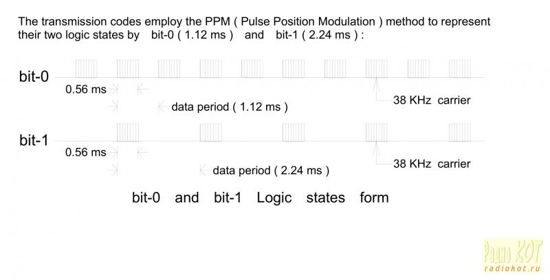

Вскрытие пульта MYSTERY показало, что там применена микросхема TT6221. Её кодовая посылка состоит из импульса СТАРТ и 32 бит информации.
В прилагаемом к статье архиве я положил pdf по этой микросхеме.

Двойное слово (32 бита) команды делится на два поля Adr и Data - так по pdf.
Если копнуть глубже и внимательно почитать pdf, то эти 32 бита предаются таким образом:
В программе я "ловлю" бит ноль по длительности состояния линии в низком (L) и высоком (H) состоянии, вот кусочек проверки

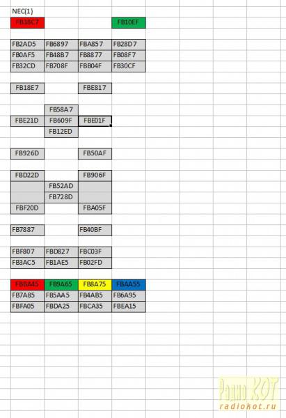

Как я узнал команды пульта? Очень просто - с помощью половины своей схемы.
Способ получения списка команд пульта такой:
Подключаем готовую плату приемника через переходник TTL-RS232-USB к компьютеру.
Запускаем любую терминалку, например PuTTY, на COM порт, который будет присвоен переходнику (скорость 19200 8N1).
И стреляем пультом в приемник. Принятые команды передаются в текстовом HEX формате, печатаются на экране.
Остается понажимать все кнопки пульта и записать их коды.
Для второго пульта, команды которого мы будем эмулировать, тоже надо составить такую таблицу.
И выбрать какой код кнопки на какой будем заменять.

Я загнал коды всех своих пультов в такую табличку в Excel
и храню её с целью своеобразного бэкапа.
Зачем?
Оказывается, с течением времени, пластик (резина?) кнопок пульта разлагается на какую-то мерзкую слизь (ненароком думал, что это лапы такие грязные, а оказалось - деградация материала),
графитовые пятаки плохо контачить начинают, короче, пульт погибает (или просто дети, кот, собака или попугай им поиграют).
Найти родной пульт, чтобы прошить его команды в универсальный для замены становится проблемой, особенно для старой аппаратуры.
А тут вот они, "все ходы записаны".

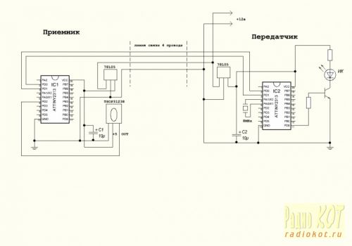

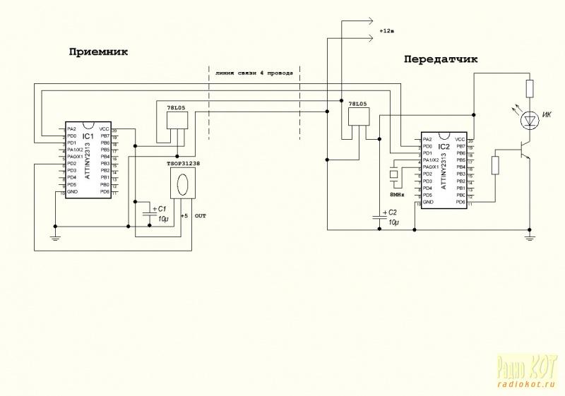

Схема устройства очень простая
приемник : AVR tiny2313 в дип корпусе,8MHz RC внутренний, ИК приемник, стабилизатор питания на 5в.
                 Выход ИК приемника TSOP31238 идет на ногу 6 (PD2 в DIP) внешнего прерывания INT0, по спадающему (Falling) фронту.
передатчик:AVR tiny2313 в дип корпусе,кварц 16МГц, ИК светодиод, транзистор, резистор , стабилизатор питания на 5в.
                  программа "дрыгает" ногой PD6 порта D (11 нога в DIP) на базу транзистора, который управляет ИК светодиодом.
                  ноги порта RS232 приемника подключены соответственно на TX RX передатчика.
Почему применена AVR tiny2313? Просто лежали в коробочке две штуки в DIP корпусе, вот и пригодились.
Транзистор и ИК светодиод взял первые попавшиеся.Припоминаю, что транзистор был прямой проводимости(нет возможности "расковырять" и посмотреть уже работающее изделие, а сразу не записал)
Работу ИК диода можно легко увидеть (для тех, кто не знал) через камеру телефона или вообще через любую видеокамеру. Стреляем в объектив и видим вспышки.
Если надо поменять полярность сигнала управления транзистором, на котором сидит ИК диод (например, транзистор другой полярности поставили),
то в программе передатчика надо изменить на 0 значение константы
#define PortOFF 1
Очевидно, что в покое светодиод не должен светиться, а мигать только при передаче пакета импульсов.
Эта константа задает какое состояние порта соответствует OFF - закрыт транзистор, управляющий ИК светодиодом.
Резистор, последовательно с ИК диодом влияет на яркость - тоже надо подобрать "по месту" установки передатчика.
Слишком яркие вспышки могут слепить приемник приставки, а на слабые не будет реакции.
У меня работает вообще без этого резистора -диод жив, уже год.
Конструктивно все сделано на двух маленьких макетных платах, которые закреплены на двух обычных телефонных розетках.
Фотографировать эти макетки не буду, дабы не травмировать эстетические чувства публики :).
В качестве линии связи применен плоский телефонный провод на 4 жилы -черный красный зеленый желтый,с обжатыми на концах RJ11, которые и вставляются в розетки.
В самих розетках провода уже под винты разделаны - удобно. Сначала просунул провод по коробу плинтуса, а потом обжал на концах RJ11. Ушло 8 метров.
Самое неудобное место при прокладывании проводов в плинтусах - прохождение углов. Провода с разъемами там не проходят.
Сетевой блок питания (220->12В) стоит возле передатчика (там были свободные розетки). В передатчике свой стабилизатор 5в на 78L05.
Эти-же 12в подаются по двум проводам (8 метров) на приемник, где стоит другой стабилизатор 78L05,
который делает из оставшегося от 12в напряжения (из-за падения на 8 метрах провода) 5в для работы схемы,ток там маленький.
По двум оставшимся проводам идет RS232 для передачи команд.
Кварц применен для стабильной работы по RS232 - при работе от внутреннего генератора связь не стабильна.
Можно поставить кварц и на первую плату (передатчик, напомню, прошит на внутренний RC генератор 8МГц), но и на RC заработало.
