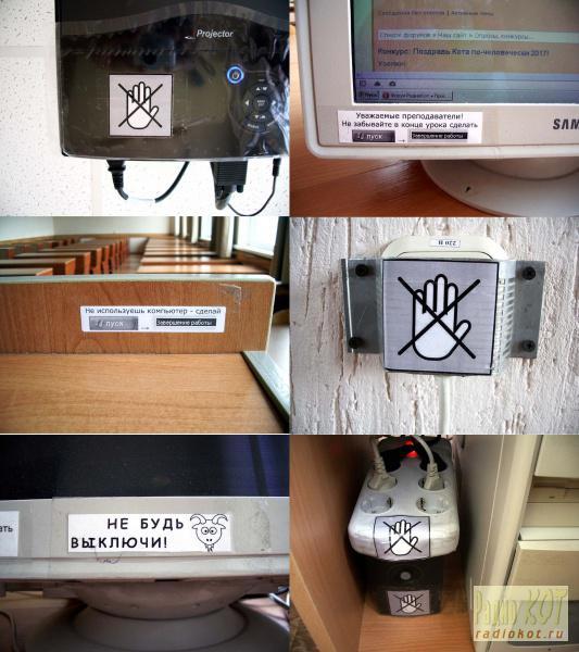

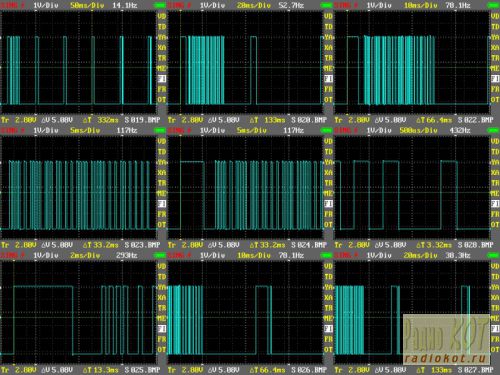

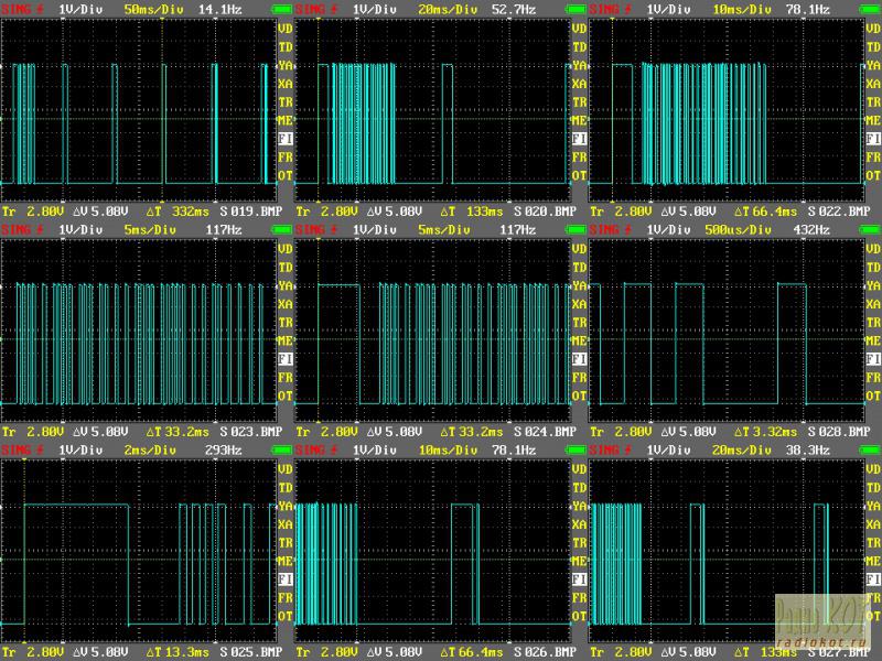

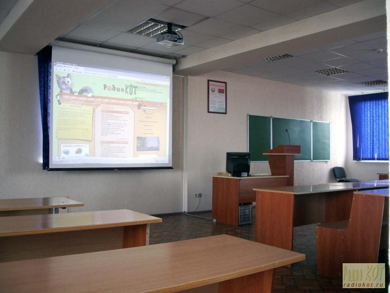

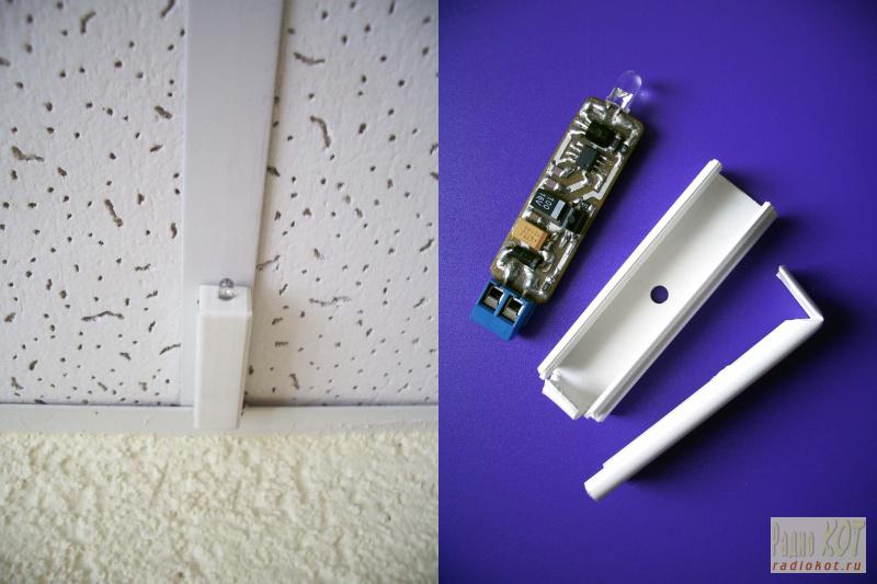

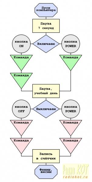

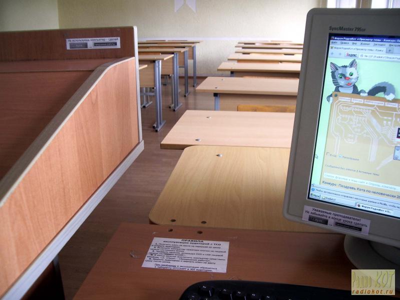

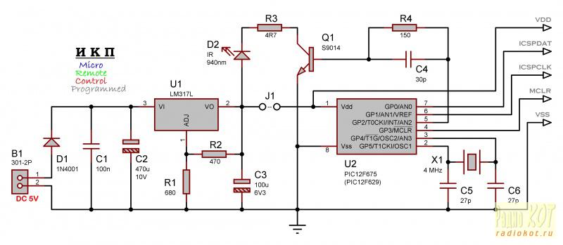

… время летит, вокруг всё меняется и учимся мы тоже уже по-новому. Доска с мелом уходит в сторону, уступая место компьютеру с проектором, которые добавляют и проблемы по их эксплуатации. Учебному заведению необходим принцип автономности работы аудиторий, и обычно по финансовым причинам ищется решение, которое будет очень дешёвым и простым в использовании. Реализуем следующую идею: при включении компьютера включается проектор, и если пользователь забудет выключить компьютер, то через определённое время проектор погаснет. Запуск системы происходит от блока питания компьютера, к которому посредством гибких двухжильных проводов и разъёмов подключён программируемый ик-пульт (ИКП). Корпус для ИКП изготовлен с помощью острых кусачиков из 7-сантиметрового отрезка ПВХ кабель-канала 18х12 мм (20х10 мм) и приклеен двухсторонним скотчем на потолок, сверху экрана или интерактивной доски. Схема состоит из пары десятков вполне доступных деталей: Конденсатор C2 можно уменьшить до 220 мкФ, а транзистор Q1 заменим отечественным КТ3102АМ, развёрнутым на 180° (маркировкой сверху). Плата изготовлена по технологии ЛУТ из одностороннего фольгированного стеклотекстолита толщиной 1 мм. В запрограммированном рабочем ИКП установлена перемычка J1 (проводок или капля припоя). При замене проектора убирается перемычка J1, заливается нужная прошивка и устанавливается перемычка на место. Памяти для эмуляции одной-двух кнопок проекторного пульта в микроконтроллере PIC12F675 более чем достаточно, поэтому программа буквально имитирует нужные действия: Для программирования команд вполне достаточно выяснить в Интернете частоту модуляции ик-сигнала производителя проектора и считать коды нужных кнопок. Снять коды можно, например, с буферизированного выхода ик-приёмника неисправного DVD-проигрывателя на любой запоминающий осциллограф. Сигналы кнопки ON пульта RD427 от проектора NEC VT480, считанные осциллографом DSO211: Программу управления любым проектором можно написать на ассемблере, корректируя исходник для NEC VT480, лежащий в архиве к статье. Там же есть небольшая база уже готовых прошивок. Для работоспособности системы недостаточно повесить ИКП, отключить спящий режим для компьютера, заблокировать кнопки панели управления и установить минимальное время автоотключения при пропадании сигнала для проектора – надо ещё и обучить пользователей. Одной инструкции по эксплуатации, как правило, маловато – используется комплексный подход по информированию. Применив управление электропитанием компьютера по локальной сети кнопку POWER системника можно заблокировать. Описанная идея реализована в УО «Белорусский государственный университет культуры и искусств».
