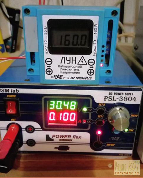

 ЛУН - Лабораторный Умножитель Напряжения - приставка  для лабораторного блока питания. Заменяет лампочку :-)
Мне часто для ремонта, отладки ИБП необходимо подключение к сетевому напряжению ограниченное по мощности и гальванически отвязанное от сети. Так как на входе импульсных БП стоит диодный мост, то подключать переменное напряжение необязательно. Для замены сетевого напряжения был разработан ЛУН - Лабораторный Умножитель Напряжения.
Прибор выполнен в 2-х вариантах: с стрелочным вольтметром и с цифровым на ATTINY85+LCD дисплей.
Назначение:
Преназначен для замены опасного входного высоковольтного напряжения при ремонте, отладке имульсной техники (компютерные БП, мониторы, драйверы, инверторы и т. д.) на регулированное по мощности и напряжению гальванически отвязанное от сети напряжение.
Фото с аналоговым и цифровым вольтметром:

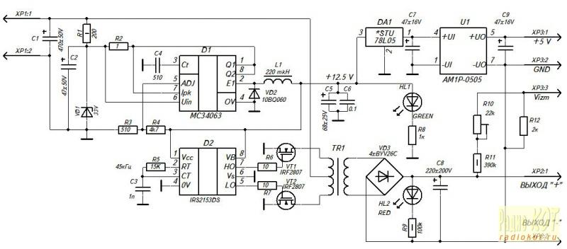

Принцип действия:
Постоянное входное напряжение подается с лабораторного блока питания, с ограничением по току (мощности). На ШИМ микросхеме МС34063 выполнен стабилизатор 12В для запитки самотактируемого полумостового драйвера IR2153. Входное напряжение  преобразовывается в ВЧ напряжение (45 кГц), подается на трансформатор с повышающей обмоткой, выпрямляется, фильтруется и подается на выход. Выходное напряжение контролируется встроенным вольтметром. Для питания цифрового вольтметра используется стабилизатор на +5В и DC/DC преобразователь +5В/+5В.
Схема умножителя:

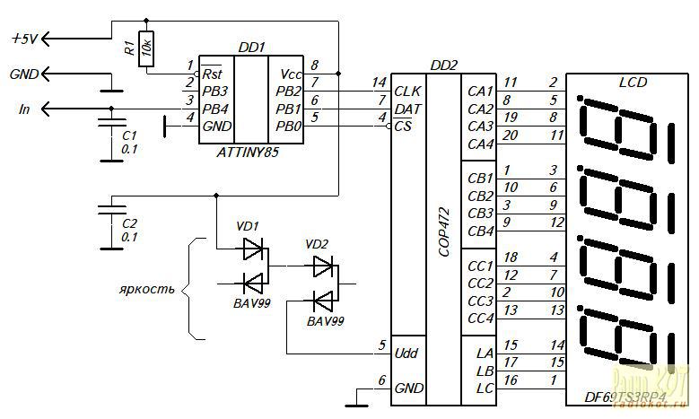

Схема цифрового вольтметра:

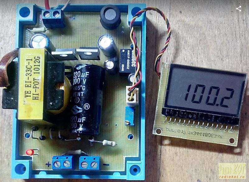

 Скрин платы ЛУН и вольтметра, вид сверху:
Фото платы:
Детали и компоненты:
Детали использовал те, что были под рукой), поэтому ATTINY85 и COP472 в DIP а MC34063 и IRS2153DS в SOIC. От транзисторов VT1,2 зависит максимальное входное напряжение, выходная мощность. Трансформатор - силовой из компьютерного блока питания (важно подключить к 12 вольтным выводам, бывают с правой или с левой стороны трансформатора). Корпус применил стандартный на DIN рейку.

Цифровой вольтметр измеряет от 0 до 510 Вольт , цена деления - 0,1 В
 ЛУН в работе:
