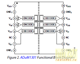

Самое простое и лучшее для гальванической развязки сигнала, применить специализированные  микросхемы. Выбор их довольно обширен. Приведу лишь малую часть.
ADuM1300/1301
Они подойдут в очень многие конструкции где нужна гальваническая развязка .

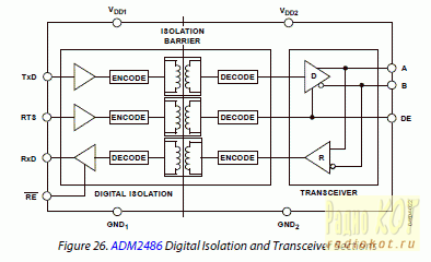

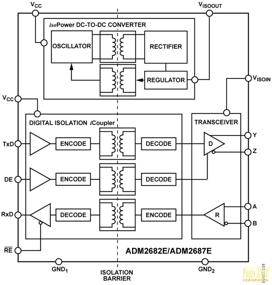

ADM2486 и ADM2483
 Это специализированные микросхемы, которые несут уже в себе преобразователь RS-485. Все эти микросхемы выполняют гальваническую развязку с помощью фирменных трансформаторов, выполненных на кристаллах кремния внутри микросхемы (технология iCoupler). Параметры микросхем довольно внушительны. Что по скорости работы, что по допустимому напряжению защиты.

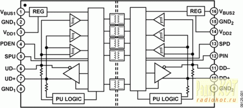

Есть даже две специализированные микросхемы гальванической развязки интерфейса USB ADuM3160 и ADuN4160. [2] Стоимость их вполне адекватная для выполняемой задачи, как выполнить гальваническую развязку USB на других элементах я не встречал. Применение их будет актуально для владельцев приборов с выводом информации по USB. Сжечь дешевый (или дорогой) приборчик случайно конечно жалко, но потерять при этом ПК уже трагедия.
Традиционно USB считается безопасным, но при этом часто забывают, что подключить "на лету" устройство с "иной землей" довольно рискованно. Статическое электричество может преподнести неприятные сюрпризы. Сигнальные шины самодельных/фирменных внешних устройств так же не идеальны и могут создать большие проблемы.
Существуют гальванические развязки с уже встроенным в м.схему преобразователем питания.
Параметры этих микросхем внушительные. Как анонсирует фирма: "16Mbps, 5 kV rms Signal & Power Isolated RS-485 Transceiver with ±15 kV ESD Protection для м.схемы ADM2682E (при цене в опте 7$). И это в корпусе SOIC16! вместе с блоком питания!
Применяя их, остается только сделать плату по предложенному эскизу и найти подходящий корпус. Сегодня специализированные микросхемы гальванической развязки выпускают многие фирмы. Цены их в основном адекватны сложности и техническим характеристикам. Применив м.схему со встроенным преобразователем питания можно получить миниатюрный блок.

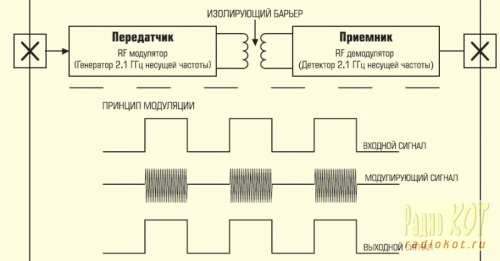

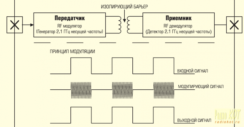

 Очень интересно для сверхскоростных узлов гальванической развязки применить микросхемы не относительно медленных оптопар и не более скоростных по технологии iCoupler от Analog Devices, а м. схемы серии Si844x от фирмы SILABS. Типичное время задержки, то есть время, необходимое для передачи цифрового сигнала через изолирующий барьер у них, составляет менее 10 нс! Что на 50 % быстрее, чем уже существующие методы. [см.13]

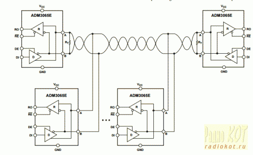

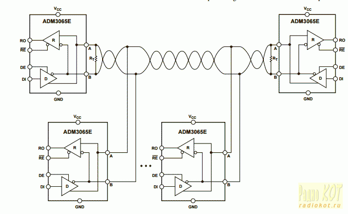

Интерфейс  Rs485 применяется  во многих промышленных решения, когда нужна простота, надежность, несколько приборов находятся на одной линии, на большом удалении. Сигнал дифференциальный, подается по двухпроводной линии. Условно принято называть провода линии А и Б. По линии А передается оригинальный сигнал, в линии Б этот сигнал инвертируется. Таким простым методом достигается большая защита от помех, возникающих в не экранированных проводах. Уровень в линии "высокий" 1.5-5Вольт, "низкий" < 1,5В. Cопротивление Rt согласующее, при малом количестве абонентов на линии ставят120Ом.
На вывод Di-подается сигнал, с вывода R0-сигнал принимается. Выводы DE и RE управляют внутри микросхемы приемником и передатчиком. Т как они инверсны обычно их соеденяют вместе. Подавая на них лог. 1 включается передатчик м.схемы, при лог. 0 - приемник. Обвеску  подробнее опишу далее.
Соединение переферийных устройств между собой очень простое:
Главное, правильно подключать шины А к А, В к В. С разноцветными проводами витой пары, это элементарно.

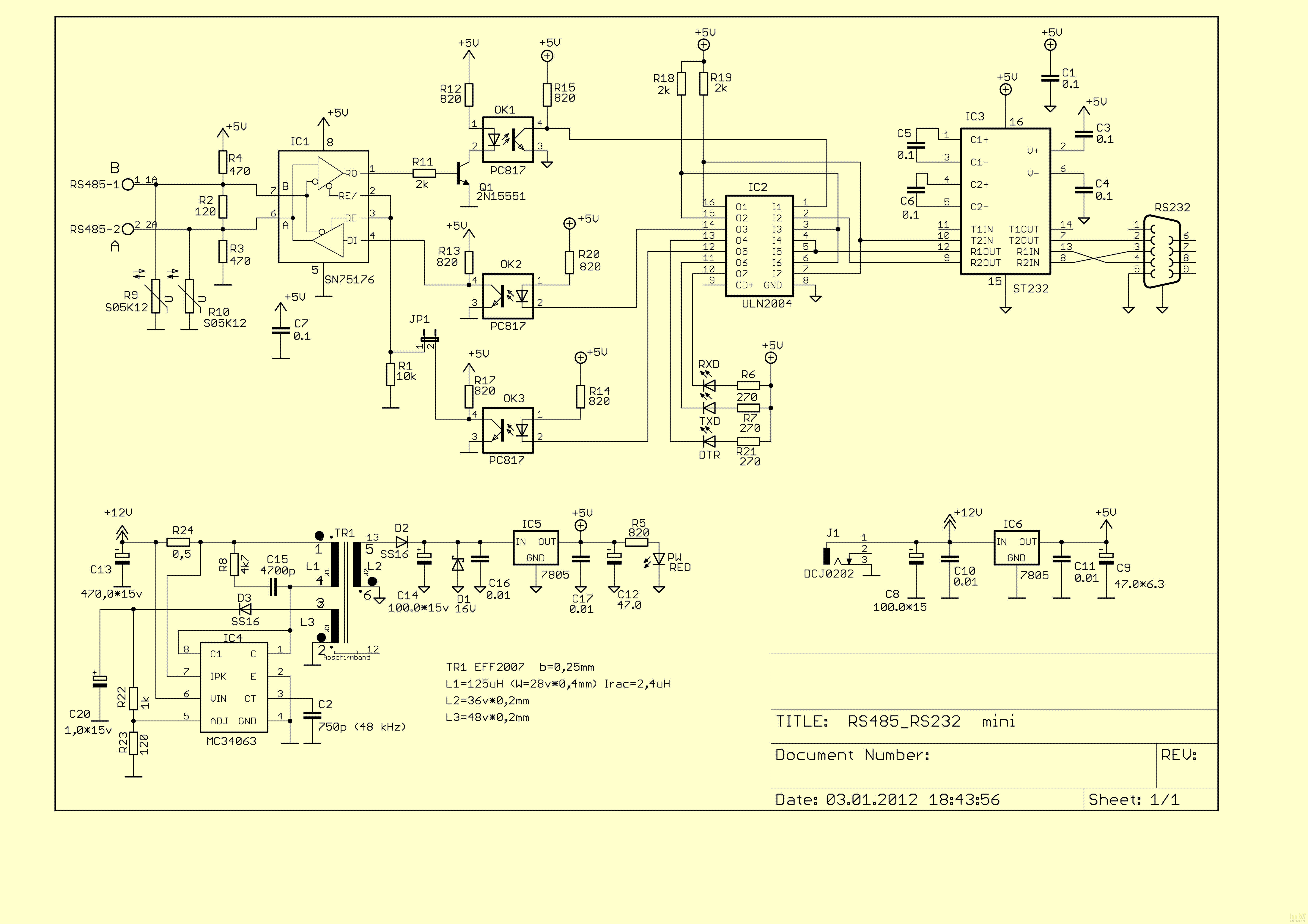

СХЕМА
Схема блока не сложная, с малым количеством дискретных элементов.
-IC1 это стандартная м. схема преобразования сигнала ТТЛ в диф. сигнал с параметрами интерфейса RS-485. Назначее выводов я описал. Рассмотрим, что её окружает:
Сопротивления R2,R3,R4 нужны для согласования линии связи и создания напряжения между выводами А и В  больше 200мВ. Это пороговая чувствительность приемника. Подтянув линию А к питанию, линию Б к земле мы создаем на входе лог.1. т. есть "Стоповый бит". Варисторы R9 и R10 защитные. Сложность этого узла зависит от конкретной прокладки линии. Есть опасность попадания постороннего высокого напряжения на линию, сделайте обвязку более сложной. Как сделать это, в Инете масса хороших профессиональных статей.
-оптопары ОК1...ОК3 создают гальваническую развязку сигналов. Конечно, можно применить и другие марки, более скоростные. Быстродействия  РС817  хватает для скорости 9600 и 14400bps. Эти скорости проверены в реальной конструкции, специализированной  программой. Прогнав через линию  связи (комп-контроллер-комп) 0,5 млн. байтов, ошибок не было ни одной (скорость 9600bps). При скорости 19200bps появляются спорадические ошибки. Это подтвердило правильность предварительных расчетов. РС817 дешевая, но медленная, быстрее работать не может.
- IC3 стандартная микросхема драйвера  TTL<->RS232. Её назначение преобразовать напряжение с уровнями TTL в напряжение стандарта RS232.
Обвязка этих микросхем настолько простая и стандартная, что не стоит о ней и писать. Придумывать оригинальное и необычное в этих узлах, это нервы и деньги на ветер.
Для тех, кто хочет более детально изучить работу этих микросхем, в конце статьи выложены даташиты.
IC2 -это "периферийный драйвер" или матрица из семи транзисторов Дарлингтона. Эта микросхема действительно применена не стандартно. Классически она применяется как усилитель тока и управляет реле, лампочками, моторчиками, индикаторами итд. Там где нагрузка потребляет относительно большой ток. В предложенной схеме её основное назначение это инвертировать сигнал. Привести сигнал в "правильный" вид после прохождения оптопар, а заодно и управлять индикаторными светодиодами. В этом узле можно было применит стандартные логические микросхемы, но мне не нравится нагружать выходы микросхем стандартной логики током  светодиодов. Хотя они это вполне допускают.
Применив микросхему IC2 я избавился от небольшой кучки дискретных элементов, разгрузил выходы остальных микросхем и намного упростил разводку платы.
Узел на м.схеме IC4  это гальваническая развязка питания. Применена проверенная временем и довольно универсальная м.схема МС34063. Этот узел построен как "обратноходовой преобразователь" Такой тип вторичного эл.питания мне нравится своей простотой и крайней непритязательностью. Стабилизирует выходное напряжение м.схема IC5, дешевая и кругом применяемая  LM7805. Ток потребления маленький, применять другой метод стабилизации выходного напряжения не имеет смысла. Применение м. схемы МС34063 в DC/DC преобразователях очень хорошо описано в журнале "Схемотехника" №9 за 2001г, автор Ю.Семенов. Там есть все расчеты и схемы. Используя предложенные им схемы и расчеты, всегда получаю 100% работающие, очень компактные узлы за мин. деньги.

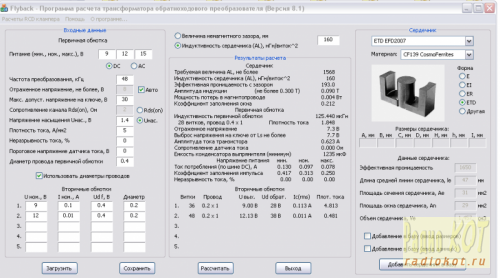

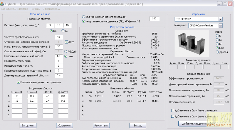

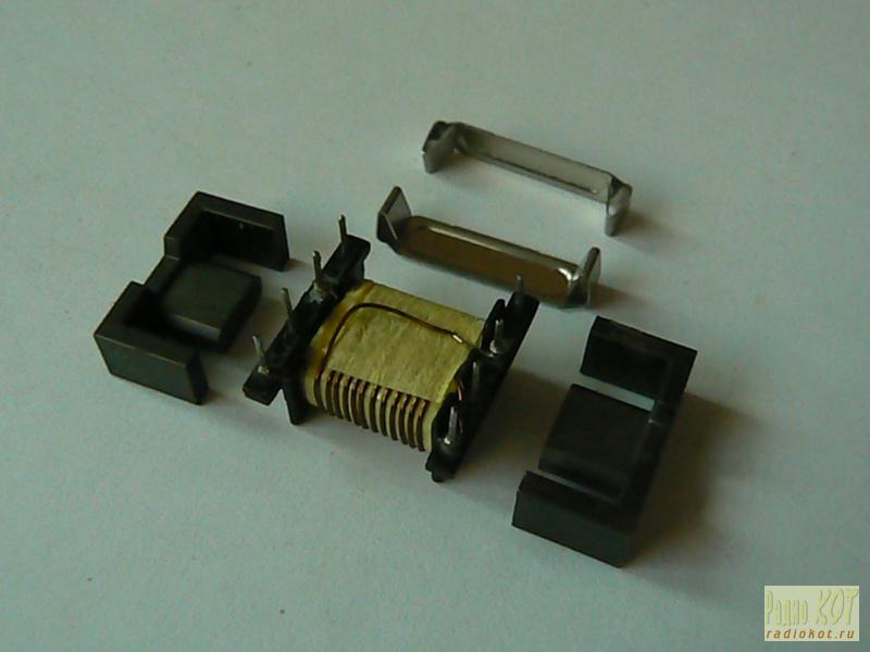

Раньше доставляли хлопоты трудоемкие расчеты накопительного дросселя (трансформатора). С появлением пакета программ уважаемого Владимира Денисенко  все упростилось до элементарного. За минуты можно подобрать нужный трансформатор и получить готовый результат. Программы выложены В. Денисенко на форуме Радиокота. Находим в закромах или покупаем подходящий сердечник, вставляем в программу необходимые данные и .............изготавливаем трансформатор без проблем и суеты с калькулятором.
У меня был сердечник с готовым зазором, его характеристики и расчет трансформатора (накопительного дросселя) на картинке.

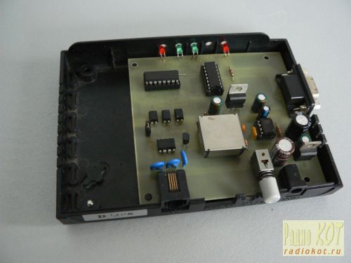

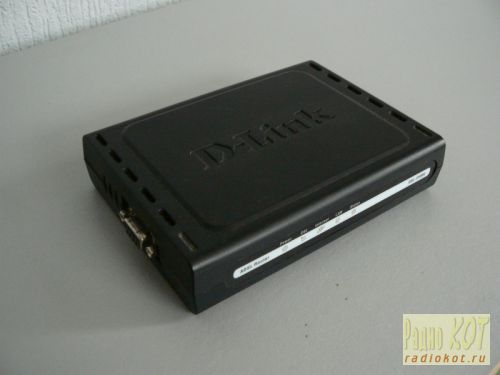

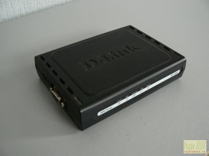

Для конструкции хорошо подошла коробочка от ненужного ADSL модема. Часть деталей этого модема так же ушла в конструкцию.

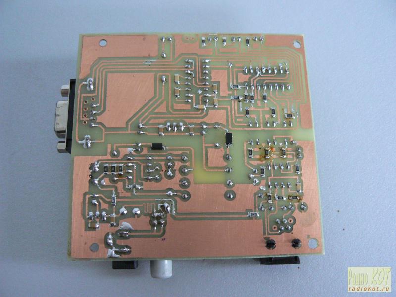

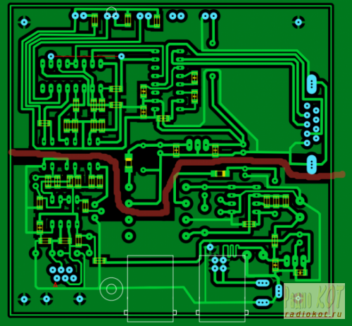

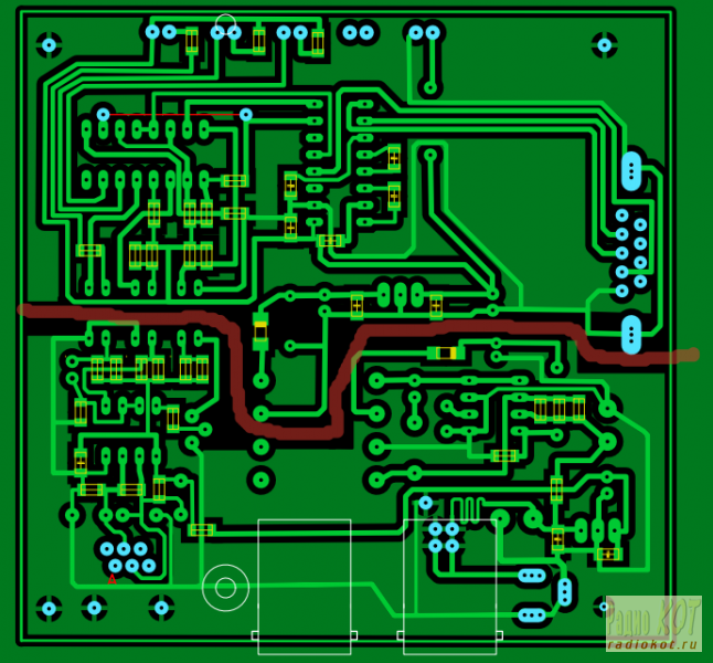

При самостоятельной разводке платы не забывайте о цели этой конструкции -это гальваническая развязка. Оставляйте на плате зазор между блоками.
Киловольтных, посторонних воздействий на линию у меня не будет. Зазор на плате сделан около 5мм, что вполне достаточно.
Трансформатор (накопительный дроссель) применен с заводским зазором. Справочные данные таких сердечников совпадают с реальными на 99%. Рекомендую покупать сердечники с зазором, а не делать его прокладками, которые могут доставить вам проблемы. Конструкции обратноходовых блоков питания неприхотливы, за единственным исключением - трансформатор необходимо выполнить качественно, т.есть аккуратно. Это не сложно, так как витков на катушке мало.
Коробочка от модема большая, проблем с разводкой и установкой деталей не возникло. Микросхемы применил в DIP корпусах, пассивные компоненты частично SMD.  Джампер JP1 для проверки, установите перемычку.Без него конструкция работает только в режиме "прием информации".
Конструкция запитывается от любого внешнего блока питания (адаптера) на 9-15Вольт.
С остальным, даже у начинающего радиолюбителя проблем не возникнет. Микросхемы работают в щадящем режиме, нагрузок больших нет, входная цепь под защитой варисторов, блок питания выдерживает любые издевательства. Стараюсь все проблемы решать на бумаге, а не с паяльником. Конструкция из серии "сделали-работаем". Это то устройство, которое не должно доставлять хлопот и проблем. Их хватит с конструкциями которые оно обслуживает. Конструкция подключена к ПК дешевым переходником RS232-USB стоимостью 1,5$. Удивительно, но факт, сбоев от него нет.
Несколько фотографий готового блока:
В результате блок работает очень хорошо, симпатично подмигивая светодиодами. Разводка платы в архиве.

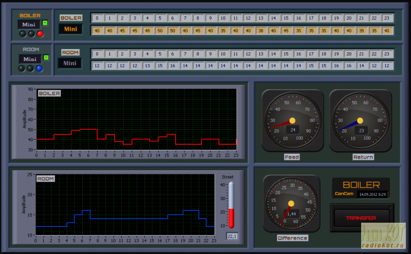

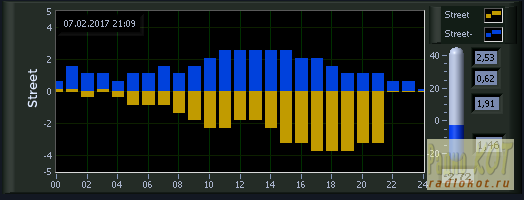

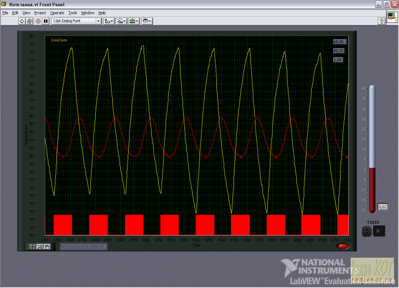

Графики температур, полученные от самодельного блока автоматики газового котла, через предложенную конструкцию:
Графики (почасовые) уличной температуры. В течении двух суток. Желтый-текущий график, синий-вчерашний. Термометр-актуальная уличная температура.
Загрузка самодельного блока автоматики газового котла оперативными данными от ПК и прием информации о температуре в контрольных точках.
Приведенные выше картинки это лишь часть информации отправляемая/получаемая от самодельного блока домашней автоматики и приведенна ПК в удобный для меня вид.
