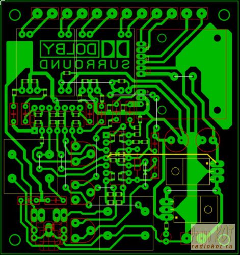

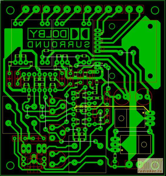

Принять звук решил стандартными звуковыми трансформаторами на 600ом, далее он разделяется на 6 каналов следующим способом. Правый и левый каналы через буферные ОУ проходят на усилители передней стереопары. Ещё два ОУ усиливают разностный сигнал между правым и левым каналом, он подаётся на усилители задней стереопары. И после ещё двух буферных ОУ, правый и левый канал смешиваются при этом подавляется разностный сигнал, а фазные составляющие подаются на усилитель центрального канала, фильтр ВЧ и усилитель канала низкочастотного, всего задействовано 8 ОУ, два корпуса счетверённых ОУ TL074, в качестве усилителей мощности решено было использовать модули D-класса на 3 ватта, которых после предварительных испытаний показалось вполне достаточно для необходимой громкости, для сабвуфера применил модуль на 10ватт, через него-же усиливается и центральный канал. Остальные детали те что оказались под рукой на тот момент.

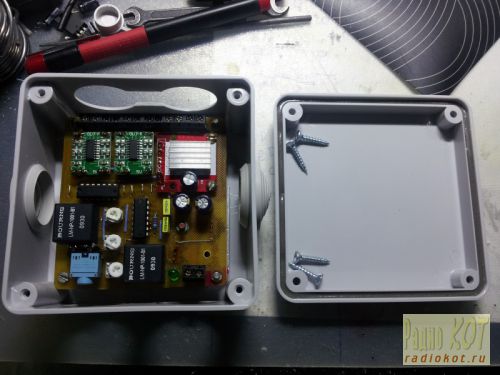

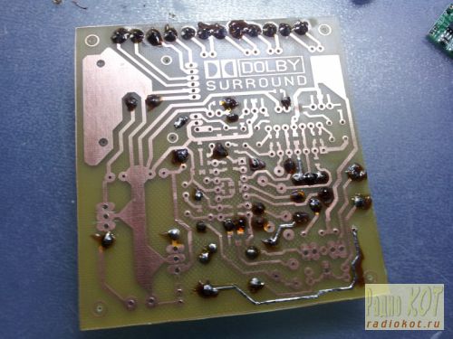

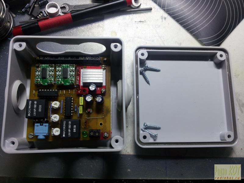

Вся конструкция влезла на плату 80х85мм и в стандартную распаечную коробку100х100 в качестве корпуса, провода от колонок и блока питания привинчиваются на винтовые клеммы, расположение стабилизаторов напряжения на плате обусловлено имевшимся в наличии радиатором, в моём случае он плоский и располагается под платой, поэтому стабилизаторы припаяны со стороны проводников, поскольку плата рисовалась прямо "из головы" без всякой схемы, на ней предусмотрено много места под дополнительные детали, на всякий случай для подгонки "по месту", будем считать её версией 1.0) Схему-же рисовал уже потом по памяти и посматривая на рисунок платы, поэтому могут быть незначительные расхождения за которые прошу тапком не кидать)
Так начинался монтаж платы:
Примерка к корпусу:
 Готовый усилитель разместился на настенном кронштейне телевизора и спрятался за ним вместе с блоком питания. Таким образом удалось избавиться от лишней аппаратуры оставив в гостинной только телевизор на стене и колонки в углах, провода для которых были замурованы в стены ещё на стадии отделки квартиры.
