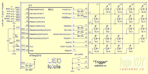

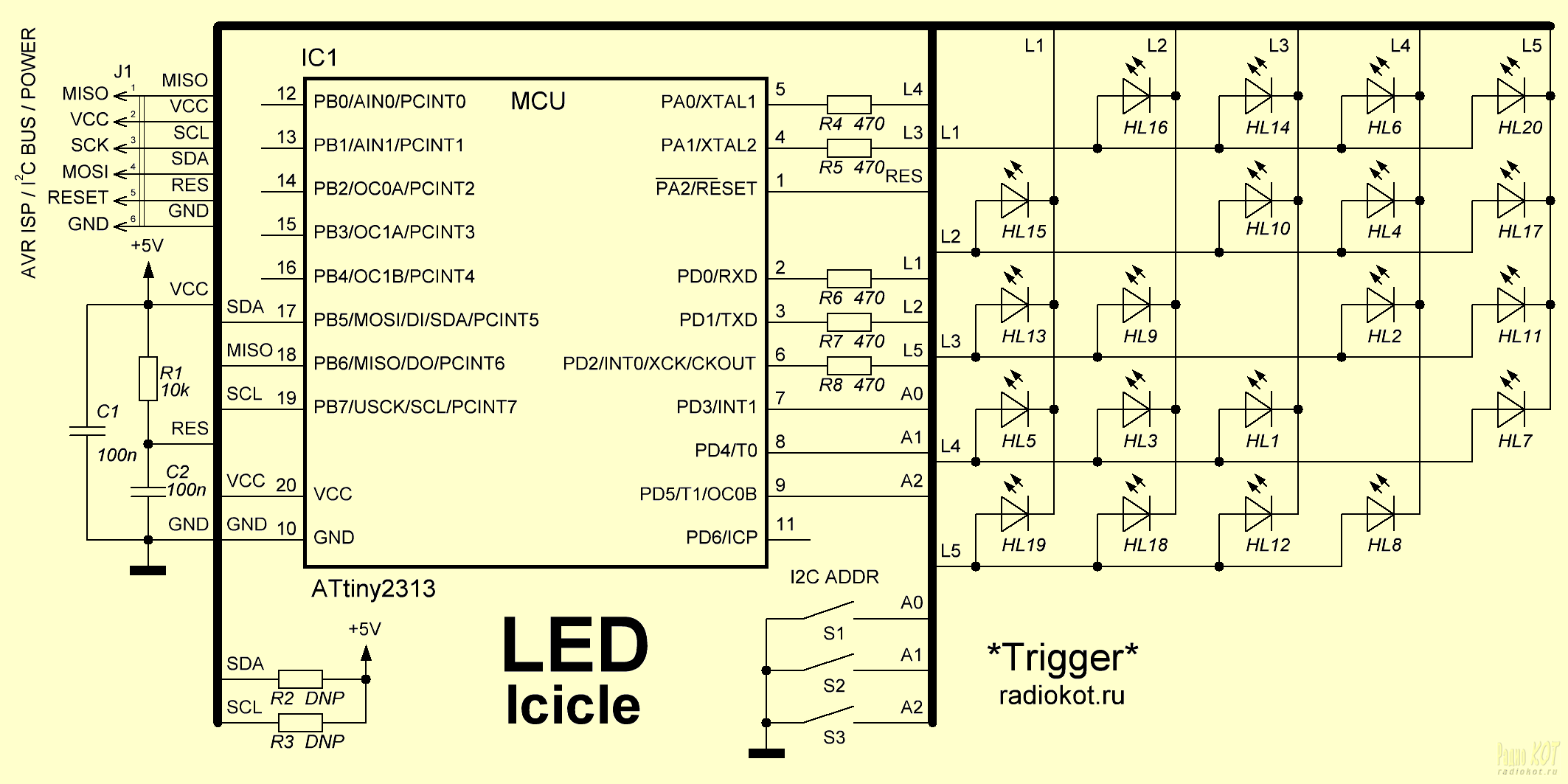

Схема сосульки и принцип действия
Схема сосульки приведена ниже:
Для управления светодиодами был выбран микроконтроллер ATtiny2313 по причине его доступности и наличия у него достаточного количества выводов.  Резисторы R4 - R8 - токоограничивающие. R1 и C2 - цепь начального сброса микроконтроллера IC1. Конденсатор C1 - помехоподавляющий. Разъём J1 служит для программирования МК и подачи питания на устройство. Назначение переключателей S1 - S3, а также резисторов R2 и R3 будет описано во второй части статьи.
Светодиоды HL1 - HL20 включены в матрицу 5 x 5 с объединёнными строками и столбцами. Такое включение выбрано для удобства разводки узкой и длинной печатной платы со светодиодами в одном слое: требуется провести всего 5 проводников. При "традиционном" включении в матрицу 5 x 4 требуется 9 проводников, провести которые на узкой плате трудно. Однако, за удобство разводки приходится платить усложнением управления светодиодами.
В один момент времени горит только один светодиод. Для его зажигания на соответствующую строку матрицы подаётся лог. 1 с МК, а на столбец - лог. 0 (на диагонали матрицы светодиодов нет, поэтому строка и столбец различны). Остальные линии при этом находятся в высокоимпедансном состоянии. Таким образом, используется динамическая индикация со скважностью 20. Яркость светодиодов при этом достаточная, но всегда можно уменьшить сопротивление резисторов R4 - R8, если её будет не хватать. Для обеспечения независимой регулировки яркости каждого светодиода применяется 6-битная широтно-импульсная модуляция (ШИМ).
Как известно, человеческий глаз воспринимает яркость нелинейно. Для компенсации этого эффекта используется таблица перекодировки яркости, сопоставляющая каждому числу от 0 до 15 ширину импульса ШИМ (от 0 до 63). Таким образом, яркость любого светодиода может принимать одно из 16 значений.
При подаче питания МК начинает отображать на светодиодах световой эффект "падающая капля". При этом скорость "падения" и пауза между эффектами выбираются при помощи генератора псевдослучайных чисел.
Напряжение питания - 5 В.

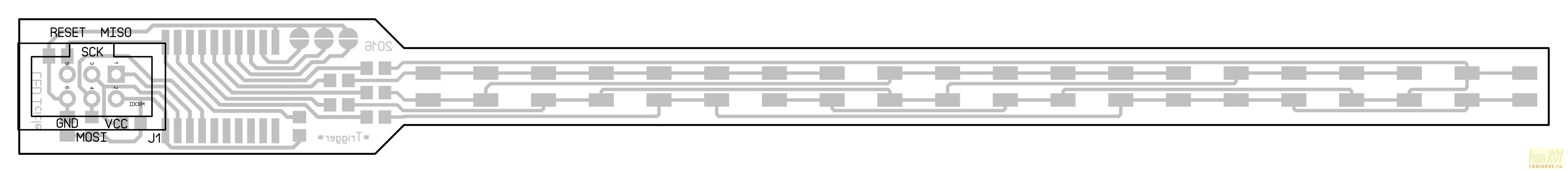

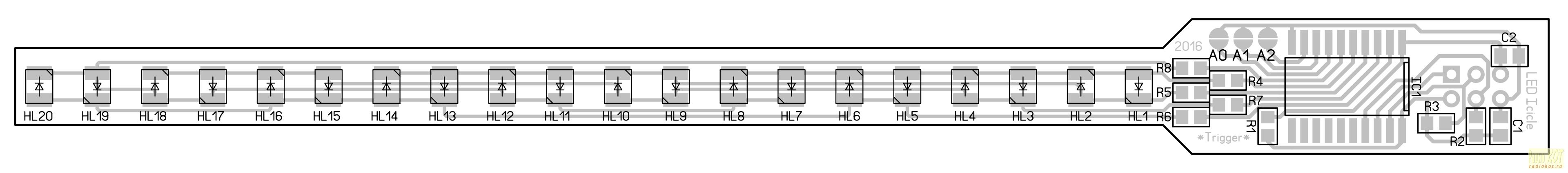

Сосулька выполнена на односторонней печатной плате, чертёж которой приведён ниже (файл печатной платы в формате Sprint Layout 6.0 можно скачать в конце статьи):
Микроконтроллер IC1 применён в корпусе SO-20. Светодиоды HL1 - HL20 - SMD типоразмера 3528. Все резисторы и конденсаторы - SMD типоразмера 0805. Разъём J1 - типа IDC-6M.
Ниже - монтажные схемы сосульки.
Верх Низ

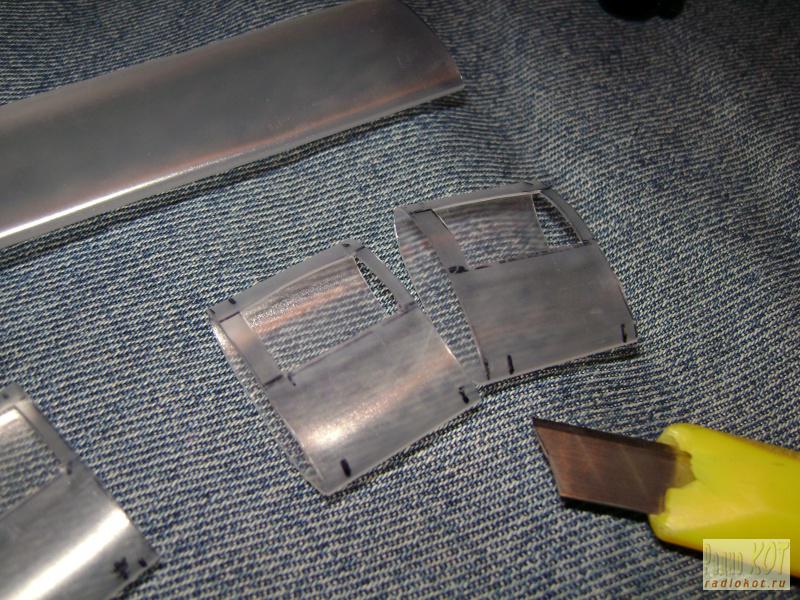

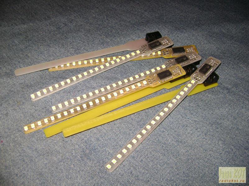

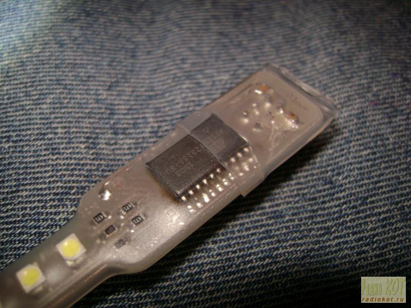

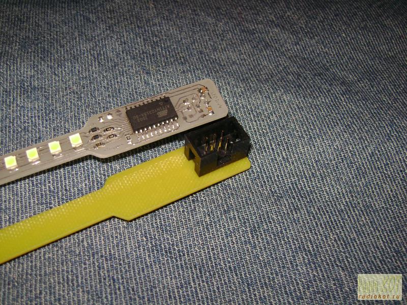

После сборки и проверки сосульки печатная плата изолируется при помощи прозрачных термоусадочных трубок диаметрами 12,7 мм и 19 мм (до усадки). При этом тонкая трубка надевается на узкую часть платы сосульки до разъёма, а толстая подготавливается следующим образом: в ней проделывается прямоугольное отверстия для разъёма. Размеры отверстия следует подобрать экспериментально. Далее обе трубки усаживаются.
Готовые сосульки (до изоляции) выглядят так:

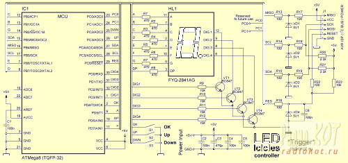

Схема контроллера сосулек и его принцип действия
Схема контроллера сосулек приведена ниже:
Подключение микроконтроллера IC1 и светодиодного семисегментного индикатора с общим катодом HL1 - стандартное, тут описывать нечего. Две пары выводов МК объединены для использования аппаратного модуля TWI через разъём программирования J1. Цепочки R13VD1R17, R14VD2R18, R15VD3R19, R16VD4R22 служат для защиты входов устройства. R20, R21 - подтягивающие резисторы шины I2C. Для управления устройством используются тактовые кнопки S1 - S3.
Устройство питается от БП с выходным напряжением 5 В.

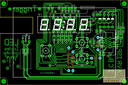

Конструкция и детали

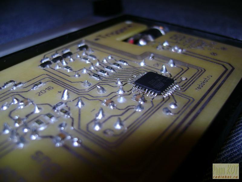

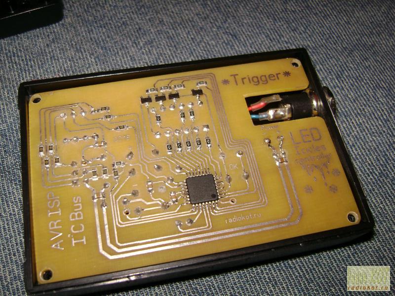

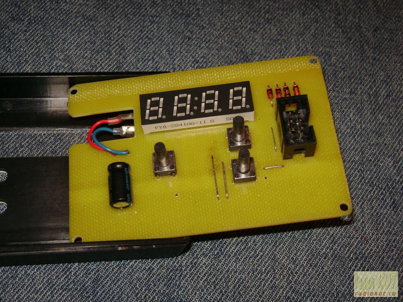

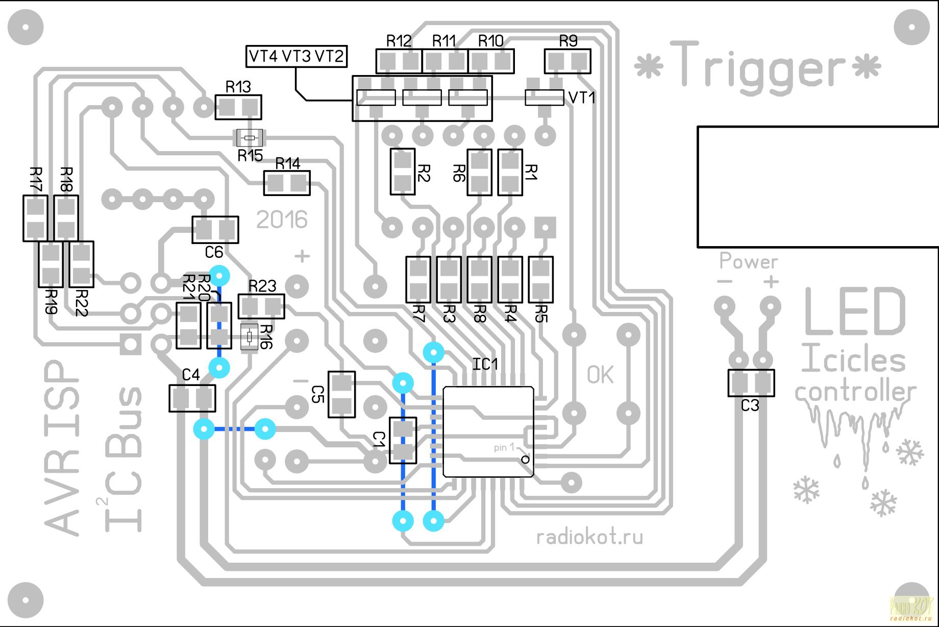

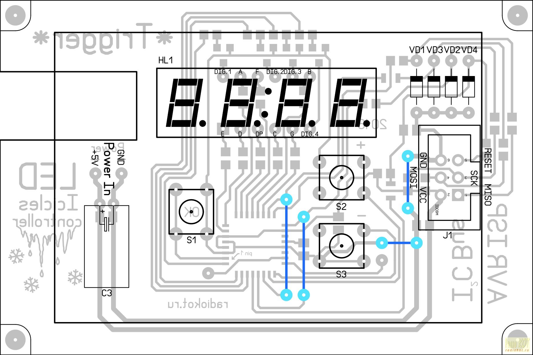

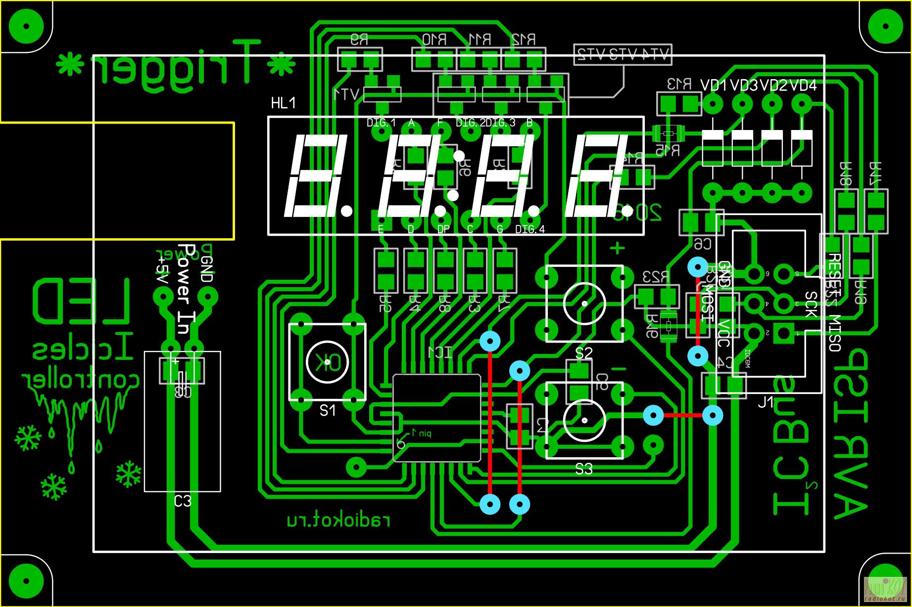

Контроллер сосулек выполнен на односторонней печатной плате, чертёж которой приведён ниже:
Как обычно, в конце статьи можно скачать файл этой платы в формате Sprint Layout 6.0.
Микроконтроллер IC1 применён в корпусе TQFP-32, транзисторы VT1 - VT4 - в корпусах SOT-23. Все резисторы и конденсаторы, кроме C3, - SMD типоразмера 0805. C3 - электролитический, на напряжение не ниже 16 В. Стабилитроны VD1 - VD4 - маломощные выводные в миниатюрном стеклянном корпусе. Индикатор HL1 - светодиодный четырёхразрядный с общим катодом (зелёного цвета свечения). Кнопки S1 - S3 - тактовые размером 6 x 6 мм и общей высотой 13 мм. Разъём J1 типа IDC-6M.
Ниже приведены монтажные схемы контроллера сосулек:
Верх Низ
Как видно, на печатной плате имеются 4 проволочные перемычки (отмечены синим цветом на монтажной схеме).

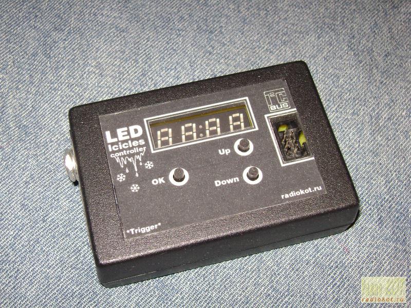

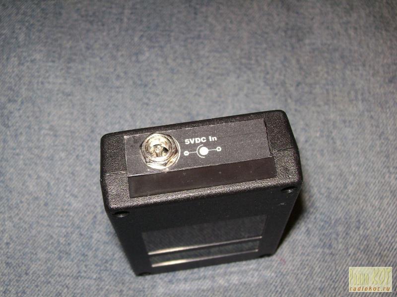

Печатная плата размещена в стандартном пластмассовом корпусе размерами 83,5 х 57,5 х 24 мм. Она фиксируется четырьмя шурупами, скрепляющими половинки корпуса. На левой стенке корпуса установлен разъём питания 5,5 x 2,1 мм. В печатной плате сделан вырез, в который входит разъём.
В специальных углублениях на передней, задней и левой стенках корпуса расположены наклейки с поясняющими надписями. Передняя и левая наклейки заламинированы прозрачной плёнкой и приклеены на двусторонний скотч. Две задние наклейки покрыты с двух сторон обычным прозрачным скотчем, после чего приклеены клеем "Момент 1".

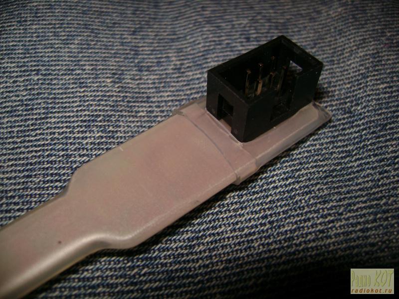

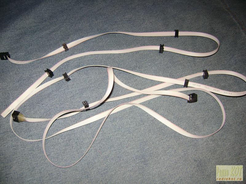

Сосульки подключаются к контроллеру при помощи 6-жильного плоского шлейфа с разъёмами IDC-6F.
Пояснение: резисторы R2 и R3 на схеме сосульки - дополнительные подтягивающие резисторы шины I2C. Их следует установить на плате последней (самой далёкой от контроллера) сосульки в цепи, если часто возникают ошибки обмена данными. Эти резисторы улучшат согласование линий SDA и SCL. Номинал - от 3,3 до 10 кОм. При низких номиналах нужно увеличить сопротивления резисторов R20, R21 в контроллере сосулек, чтобы не допустить перегрузки портов МК.

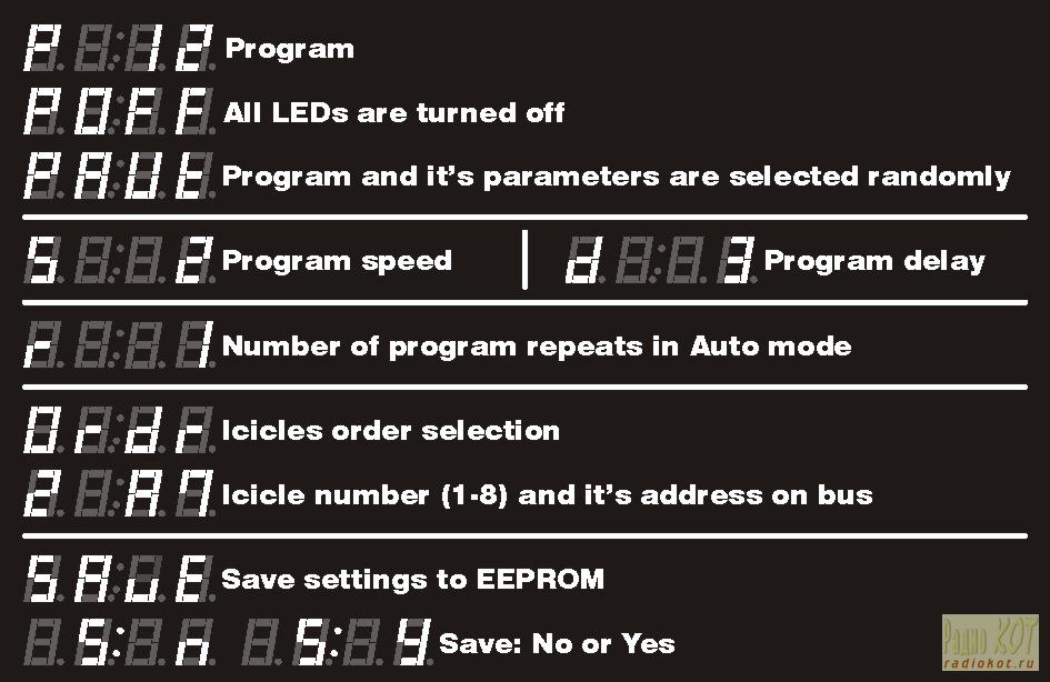

Управление устройством и его функции
Чтобы понять, как управлять контроллером сосулек, а также увидеть доступные световые эффекты (программы), просмотрите видео ниже.
