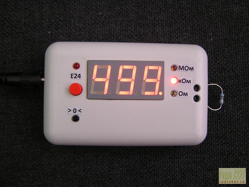

                                                             Общий вид устройства
     Устройство предназначено для раскладки резисторов по номиналам и представляет собой цифровой омметр с автоматическим выбором диапазона измерения, отображающий сопротивление тестируемого резистора на трехразрядном LED-индикаторе в виде, приведенном к стандартному ряду Е24. Диапазон измерений – от единиц ом до десятков мегаом. Прибор можно переключить и в режим обычного омметра. Размеры - 85х55х18мм.

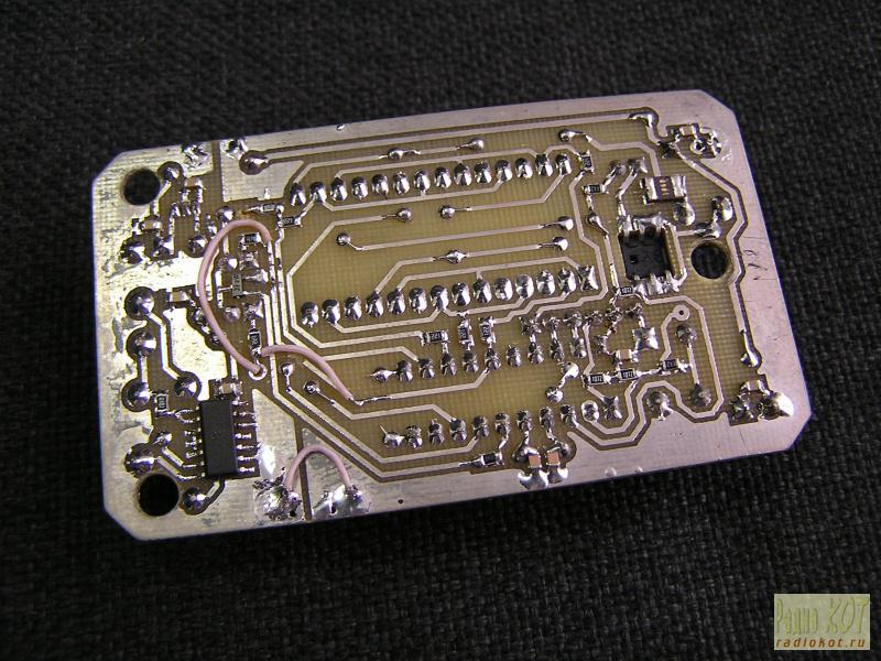

      Печатная плата разрабатывалась под те детали, что у меня были: часть из них - выводные, часть – smd, снятые с разных плат. ATtiny2313 и индикатор пришлось купить. Важно, чтобы элементы времязадающей цепочки С6 и R2 были возможно стабильнее. В первоисточниках рекомендуют взять конденсаторы К73-9, К73-16, К73-17 (полиэтилентерефталатные) или слюдяные. Емкость его может отличаться от указанной на схеме и быть в диапазоне 5…10nF. Резистор R2 тоже надо взять из числа стабильных (с малым допуском по отклонению) в диапазоне величин 1…3кОм. С учетом этого я разводил плату под выводные С6 и R2. Частота кварцевого резонатора может быть в диапазоне 6…10Мгц. Все эти отклонения от указанных на схеме номиналов будут позже учтены калибровкой.
     Плата получилась двухсторонняя, и делал я такую первый раз. Технология народная – ЛУТ. Оказалось, ничего сложного в двухсторонней печати нет. Делал за один прием, совмещая распечатки на просвет в конверт. Не сразу удалось добиться совпадения отверстий обеих сторон. Я рисую платки в DipTrace, а эта программа не печатает обе стороны на одном листе. Поэтому пришлось печатать на разных. Виновником брака оказался принтер, а точнее, неравномерная протяжка бумаги с ручного лотка. После перехода на основной лоток и с предварительным прогревом печки принтера все стало хорошо.
     «Земли» генератора и остальной схемы разведены отдельно для соединения их у разъема питания в целях уменьшения возможных помех от цифровой части устройства. Надо сказать, что такая мера предосторожности оказалась излишней, и показания оставались стабильными при произвольном соединении этих «земляных» полигонов. Одно соединение («земля» разъема для программирования) не развелось, пришлось выполнить его проводком.
            Фото платы устройства сверху...                      ...и снизу

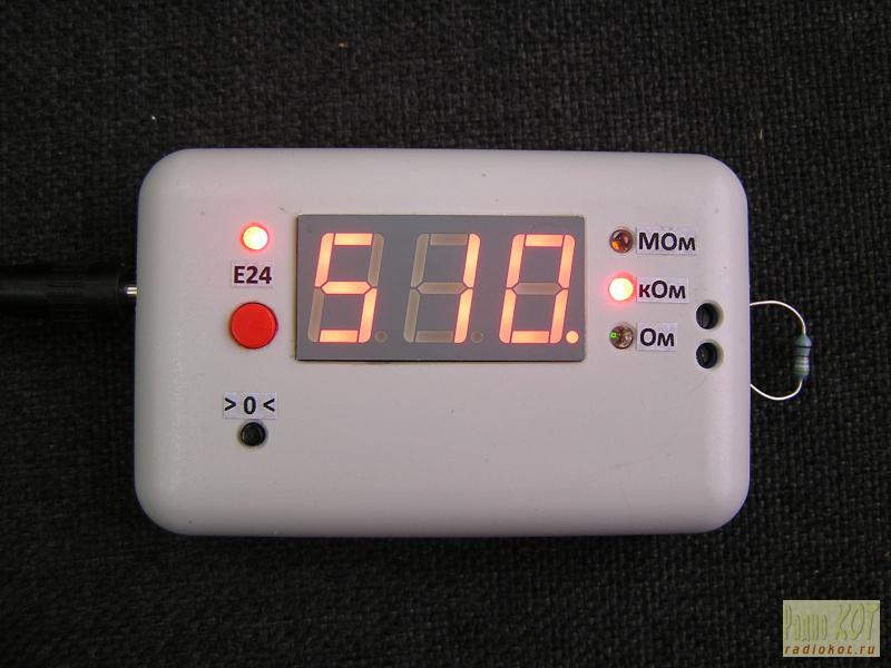

На следующей паре фотографий показано измерение резистора в режиме обычного омметра и в режиме Е24:
Измеренное сопротивление резистора...                     ... и приведенное к ряду Е24

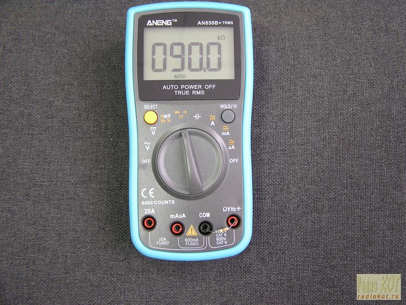

     В завершение немного о точности. Несмотря на то, что прибор скорее индикатор, чем измеритель, точность его хорошая. Я калибровал его на единицах кОм, и вот что он показал на десятках и сотнях кОм в сравнении с неплохим соседским мультиметром:
Резистор 500кОм измерен омметром...             ... и мультиметром
  Резистор 91кОм измерен омметром...            ... мультиметром...                               ... и омметром Е24
     Очень даже хорошо. Так же хорошо дело обстоит и на десятках Ом и Мом. В любом случае, можно быть совершенно уверенным, что к значению Е24 неизвестный резистор будет отнесен верно при любом его номинале в пределах заявленного диапазона.
