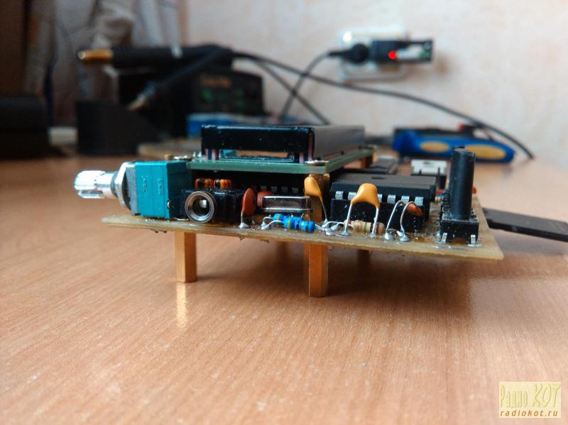

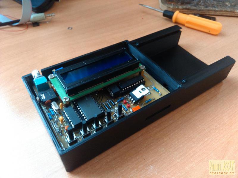

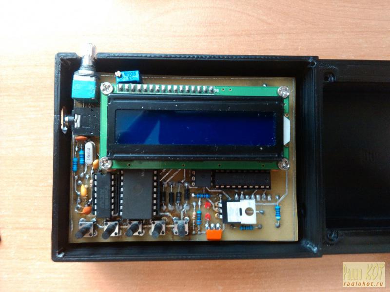

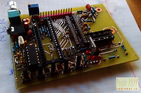

Я начал поиски аналогов, но смог найти только версию, которая тянула львиную долю самого zx-specturm. Как следствие имеющую огромное потребление. Вероятность успешной сборки такого устройства школьником со слабом владением паяльником мне показалось очень низкой и я с грустью отбросил эту идею (хоть и очень не сразу). Продолжив поиски смог найти еще только зародившуюся тему на zx-pk. На тот момент там ничего вменяемого не было. Полностью отчаявшись я забыл про эту идею... Но годы шли и примерно раз в год, как весеннее обострение, мне хотелось создать это устройство. С каждым годом мой опыт рос и в какой-то момент мне пришло осознание, что я смогу если не создать с нуля, то хотя бы собрать существующую "тяжелую версию". Но перед этим я решил проверить, на сколько продвинулась за несколько лет разработка, которую я увидел на zx-pk. Я был приятно удивлен! Т.к. нашелся человек, который довел идею до рабочей практической реализации. Сразу же попробовал собрать данное устройство на макетной плате.

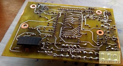

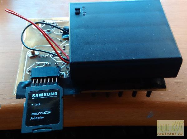

После чего развел печатную плату (так как не смог найти по городу нескольких элементов в нужных корпусах).
Изготовил на тот момент популярным ЛУТ-ом.

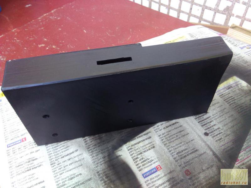

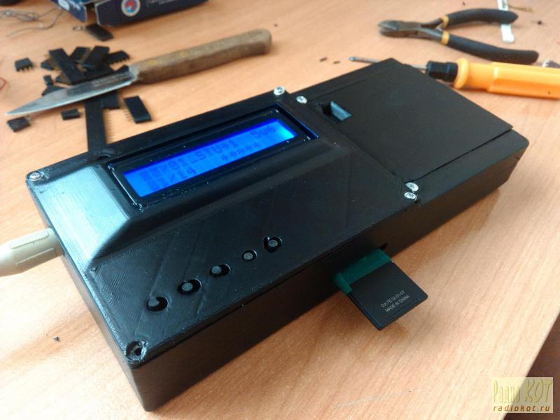

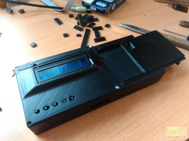

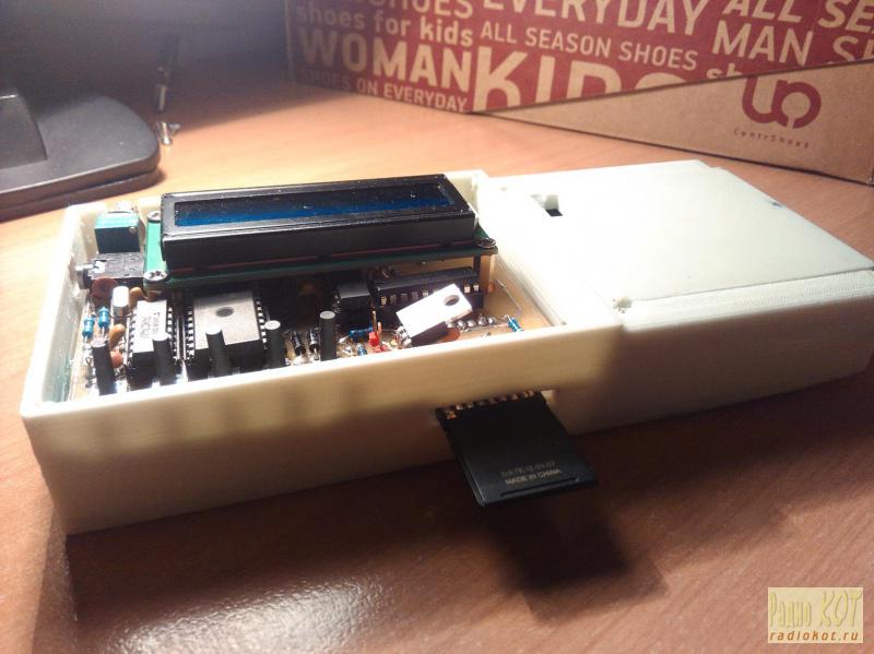

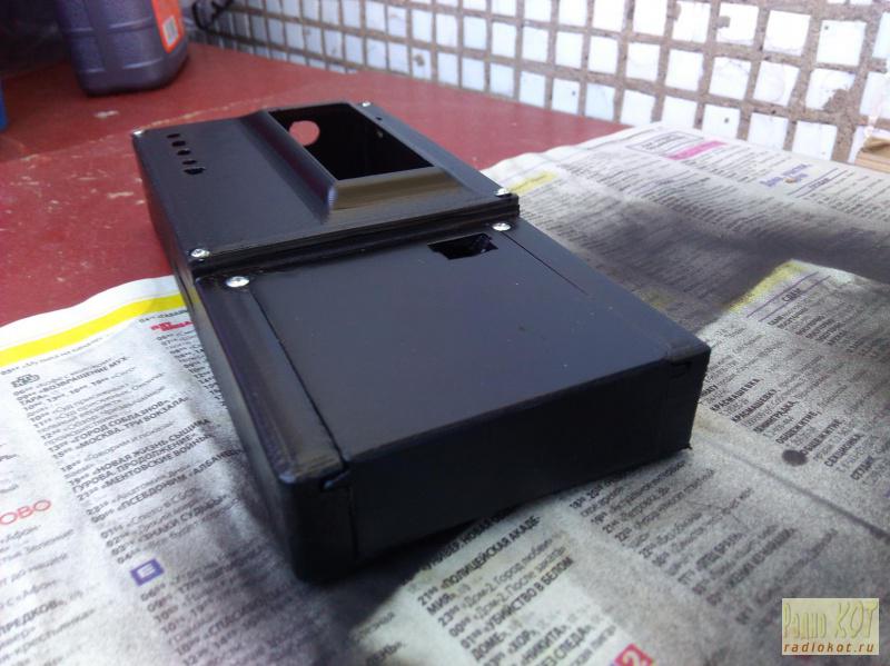

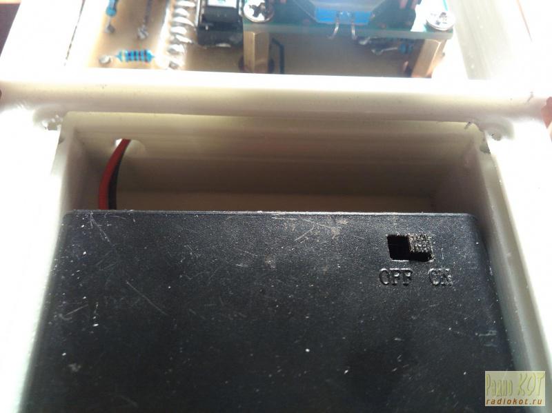

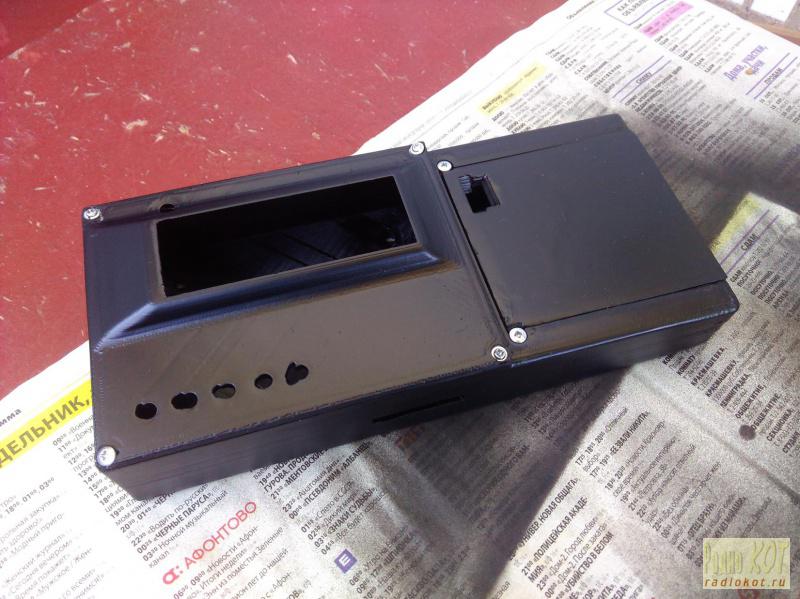

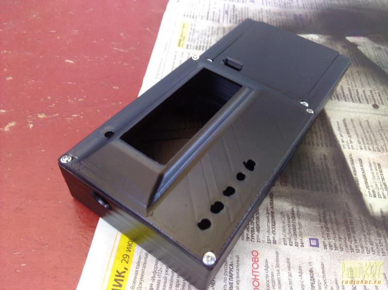

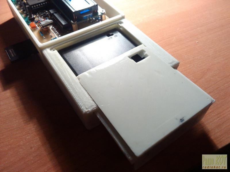

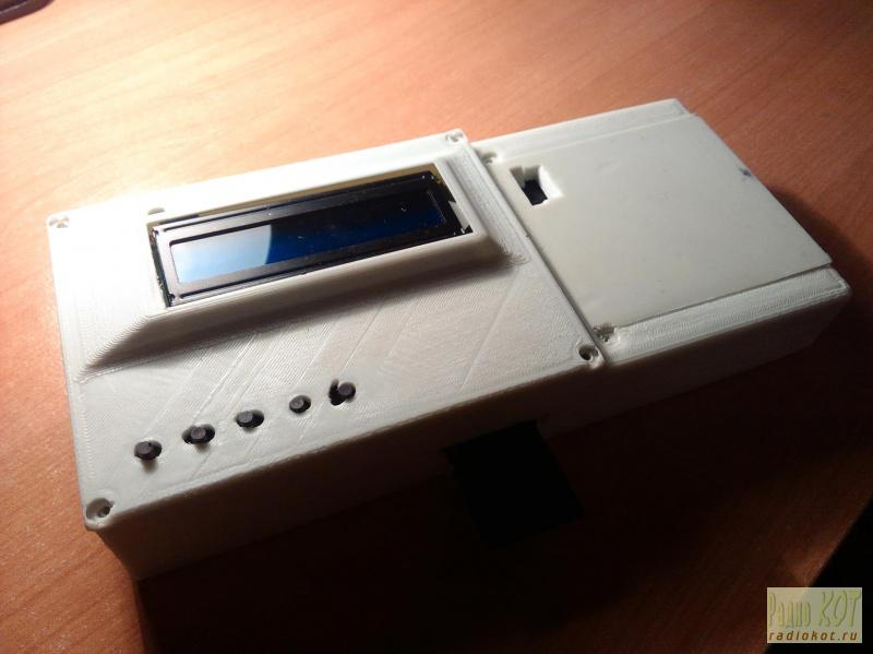

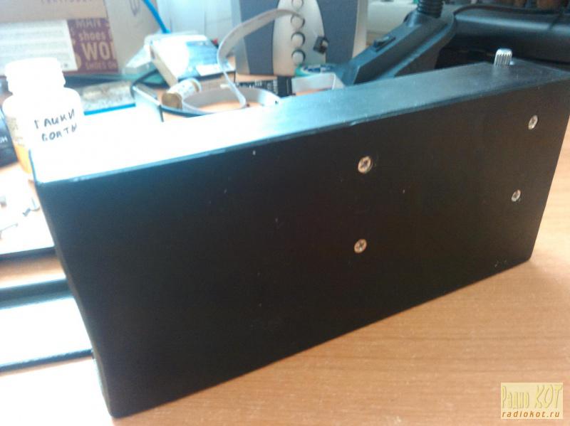

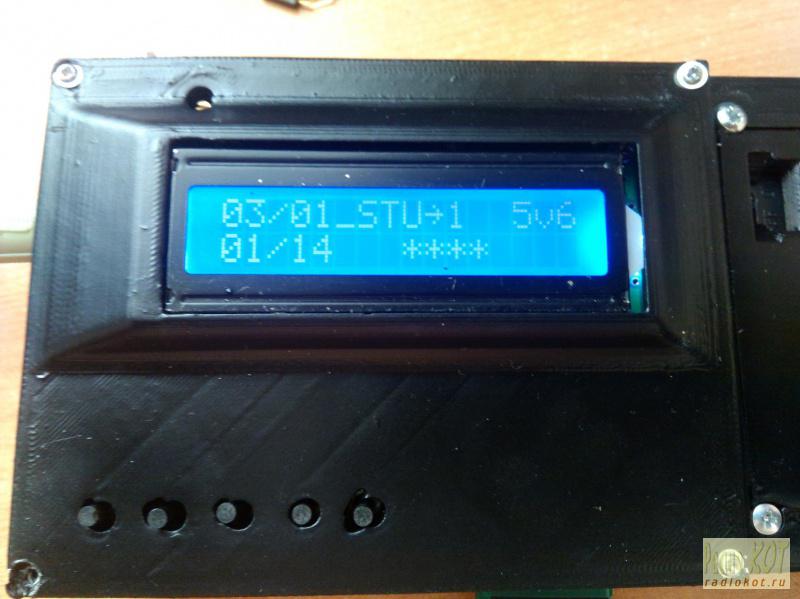

Однако устройство без корпуса - никуда не годится. Тем более носимое. Я вспомнил, что мой друг как раз собирается поступать на архитектора (дело уже было в конце 10-го, начале 11-го класса). И тут меня озарило, что надо дать ему "вступительный тест". Он, особо не сопротивляясь, согласился создать модель корпуса. Ввиду большого потребления плеера - требовался весьма емкий источник питания. Так что примерно половину пространства занимали аккумуляторы. Однако, это уже было похоже на носимое устройство. Хоть и довольно тяжелое. Помимо разработки модели нужно было придумать, как его изготовить. В то время уже во всю везде говорили о 3D-принтерах и у многих предприятий они были. Но денег у меня тогда особо не было (экономил на еде и транспорте в пользу компонентов для плеера). Немного поискав, я узнал, что есть место, где школьникам и студентам дают оборудование для реализации своих идей взамен на то, что по окончании создания устройство организация приписывает себя как один из помощников и выкладывает на свой сайт в качестве рекламы фото. В моем городе была такая организация. Там мне с радостью предоставили оборудование. После печати вышло следующее.

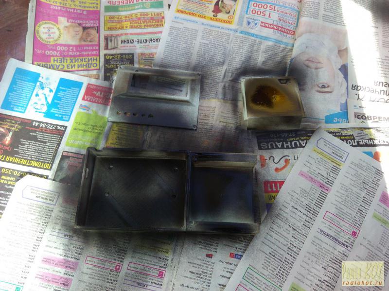

Далее нужно было немного привести корпус в порядок (сгладить неровности печати) и покрасить.
Оставалось лишь собрать. Так устройство обрело конечный вид.

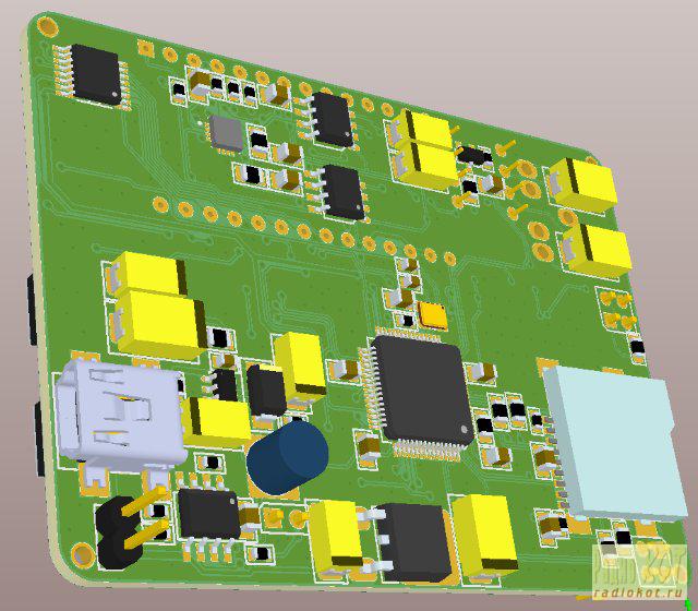

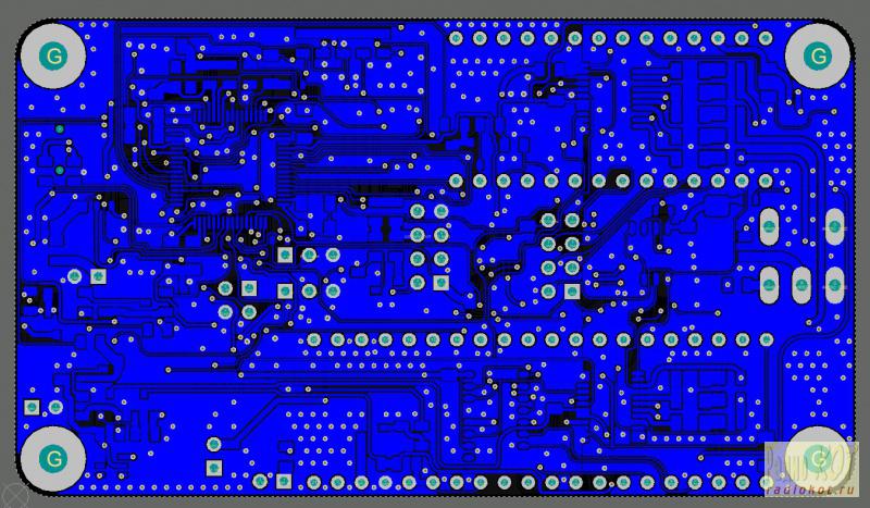

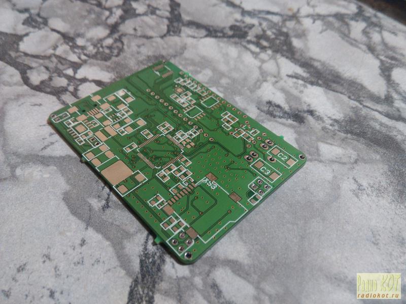

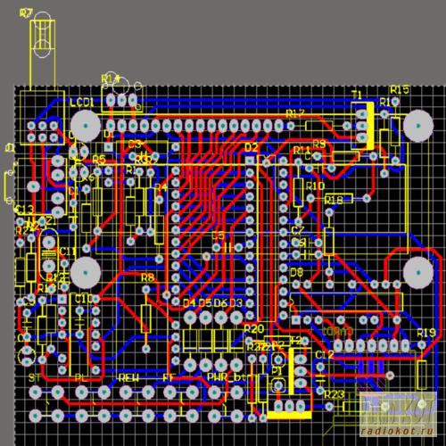

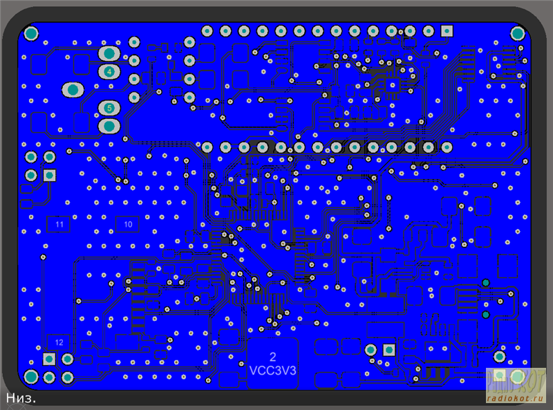

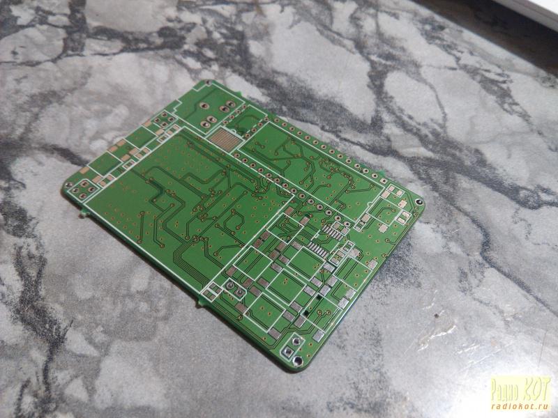

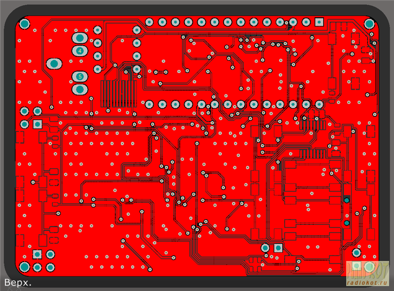

Плату полностью переделывал порядка 5 раз, пока коллега с работы не одобрил получившийся результат. За что ему спасибо. Читая параллельно <<умные книжки>> по схемотехнике и радиоэлектронной аппаратуре, учился "понимать электричество", составлять продуманные схемы и профессионально разводить печатные платы. В конце концов - смог составить схему и развести по ней плату, которая прошла <<контроль>>. Размер платы был чуть меньше кредитной карты. Выглядела она так.
А в изготовленном виде должна была выглядеть так.
Изготовленная в Резоните плата выглядела так.

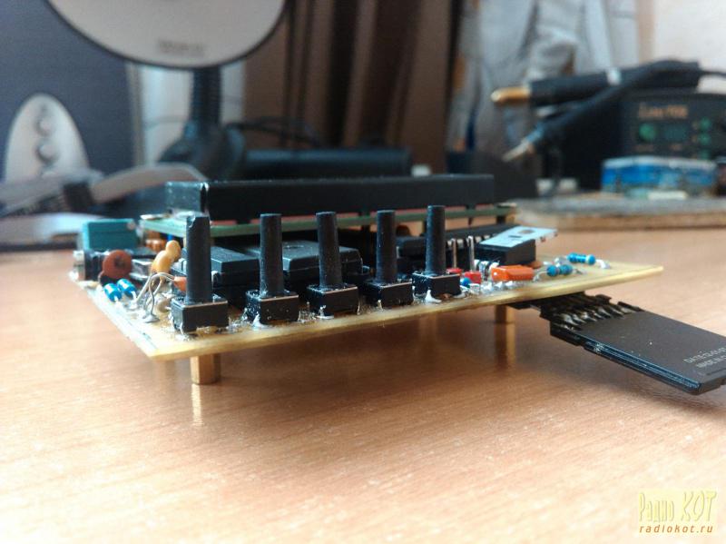

Однако послушать звук с этой платы в итоге не удалось. Микроконтроллер в упор не хотел подключаться по SWD интерфейсу ни к J-Link-у, ни к st-link-у, ни к MT-Link-у (аналог J-Link-а от Миландра). Хотя разводка полностью совпадала с той, что была у нашего серийного устройства на этом же чипе и точно работала. Отсюда даже шутка пошла: "Чтобы устройство на российском микроконтроллере работало, нужно личное одобрение ФСБ!". Однако данная плата помогла тем, что после попытки собрать ее стало понятно, как следует размещать компоненты, чтобы было удобно собирать и отлаживать устройство.

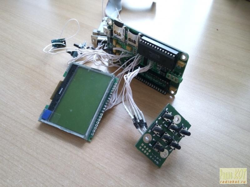

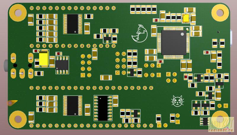

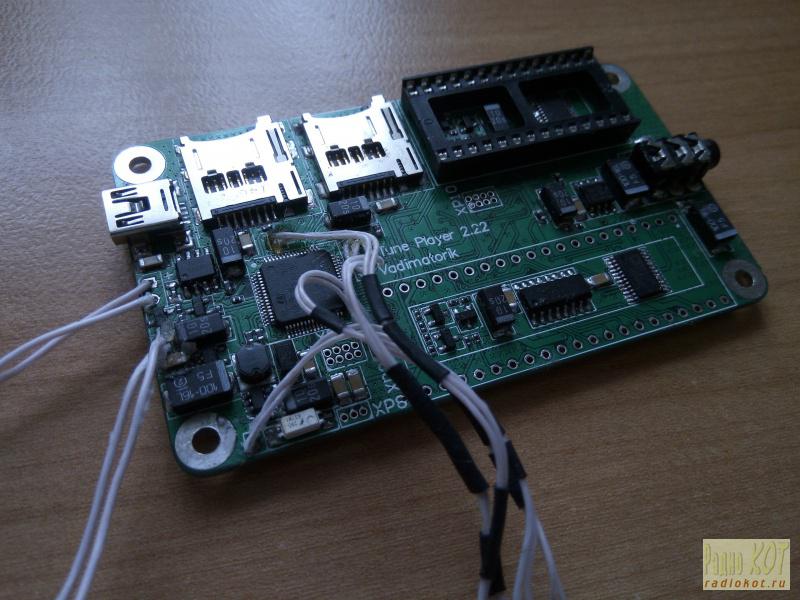

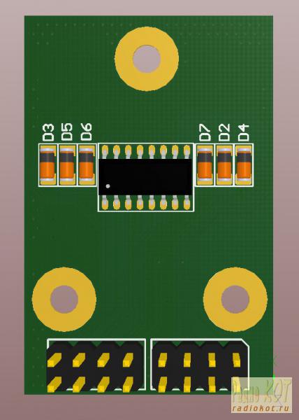

Изучив предыдущий неудачный опыт и поняв, что текущая реализация не устранит всех моих «хочу», я решил кардинально переработать устройство. Сделать его на 2 звуковых чипа, работающим на базе STM32 с возможностью работать не только плеером, но и аналоговым синтезатором (по MIDI, UART, или USB). При этом хотелось оставить примерный размер предыдущего неудачного образца.

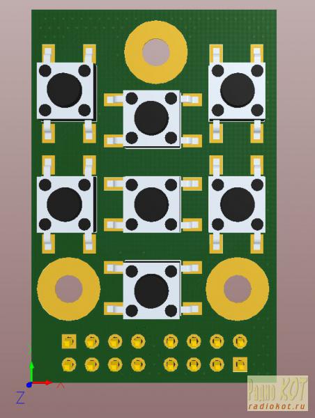

Для реализации платы в пределах задуманных габаритов было решено подключать экран и клавиатуру с помощью кабелей, а не размещать их на плате. В качестве экрана был выбран шилд с экранам на контроллере ST7565R (питающимся от 3.3 вольт). Плату клавиатуры решил развести сам. Так как не смог найти в продаже подходящего модуля. В дополнение заложил в устройство два разъема под micro-sd карты. Один для пользователя, другой для системных нужд. Спустя год, тщательно проработав схему и вложив в нее все, что мне хотелось, вышел следующий результат:

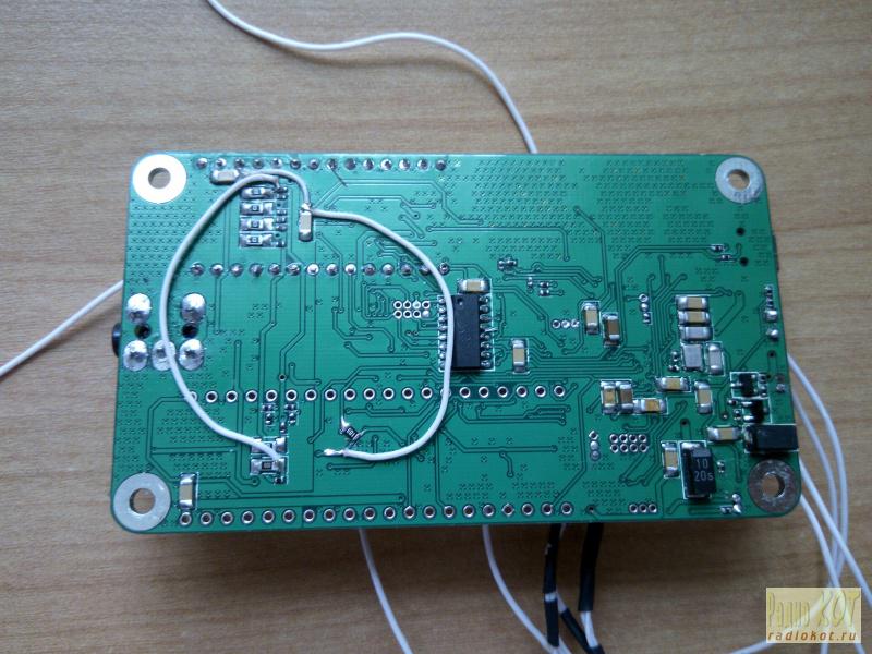

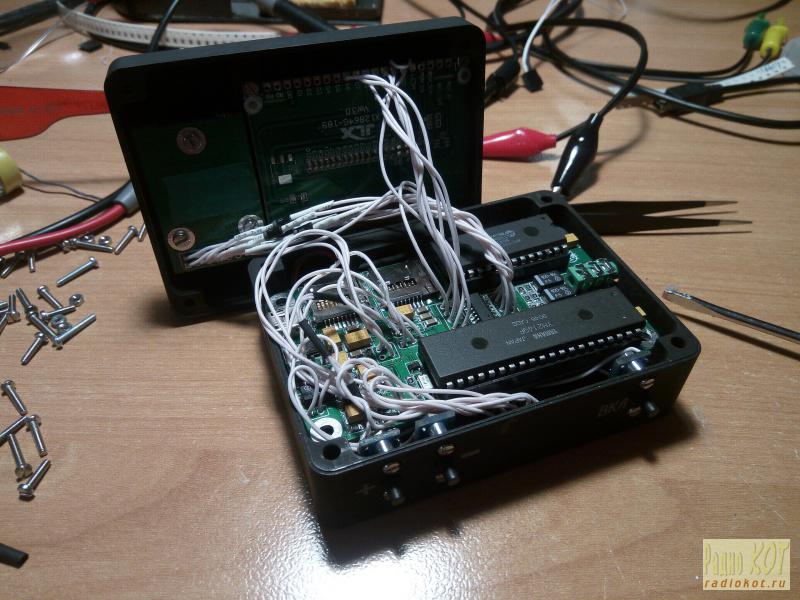

В этот раз устройство заработало и я смог протестировать на нем многие функции. Однако тут возникла проблема с программным обеспечением. Я писал его основываясь на корпоративном API, а его открытое распространение запрещено. Поскольку мне хотелось, чтобы проект был открытым, пришлось потратить время, тщательно изучить выбранный контроллер «изнутри» и написать свое собственное открытое API, которое не используют ничего (включая файлы от ST), кроме библиотек, идущих в составе с тулчейном (полностью бесплатные и открытые) и библиотек распространяемых под полностью свободной лицензией.
Несмотря на то, что плата выполняла свои функции и прекрасно сгодилась в качестве тестового образца, в ней было множество мелких ошибок (провода на задней части платы это подтверждают). К тому же, в погоне за размером конечного устройства я применял smd компоненты размера 0402, что уже значительно усложняло монтаж. А размещение под DIP панелями вообще лишало всякой возможности что-то легко починить (особенно микросхемы цифровых потенциометров). Да и монтаж существенно усложнился (при том, что 60% площади пустовало). К тому же в виду недостатка опыта и знаний не смог верно развести развязку звуковой части.

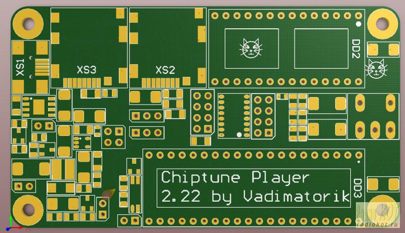

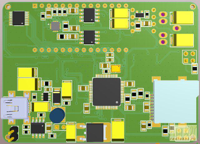

Чисто для себя - мне бы хватило на некоторое время и имеющегося результата. Но тут я узнал о том, что скоро на любимом РадиоКоте конкурс, который я все время по той или иной причине пропускал. Я решил, что это отличный шанс распространить информацию о том, что мой проект уже можно более-менее использовать. Но просить делать перемычки навесным монтажом в конечном конкурсном устройстве - не комильфо. По-этому, взяв отпуск на все 36 дней, я решил всерьез засесть за проект. Исправить мелкие недоработки, привести в порядок программное обеспечение и прочее. Так за месяц бессонных ночей как перед сессией, я смог довести до ума базовый функционал плеера (синтезатор в данный момент в процессе в тестовых ветках программного обеспечения).

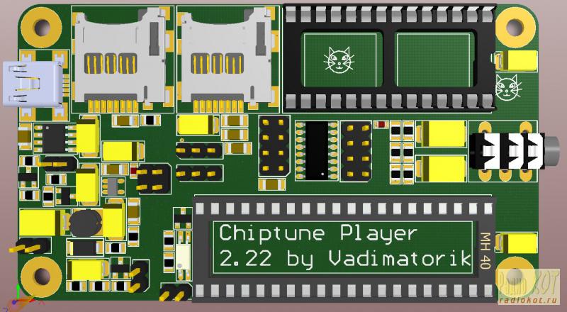

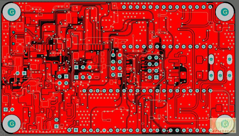

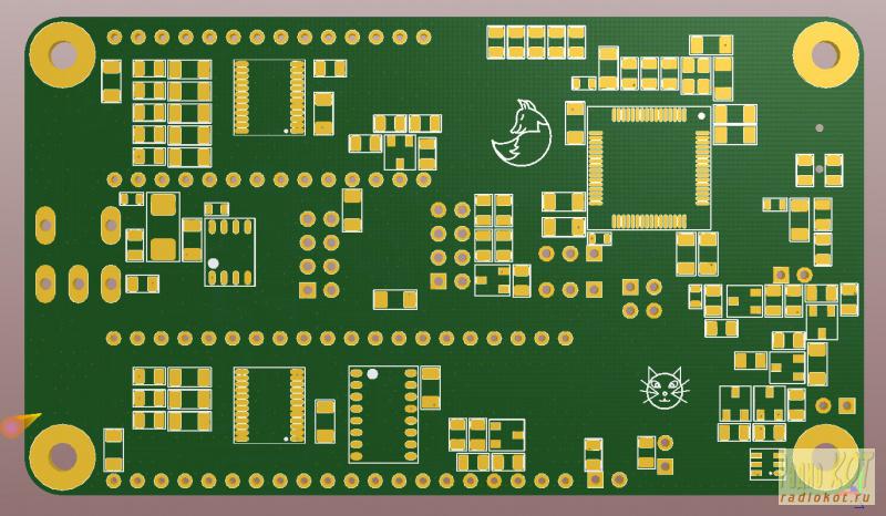

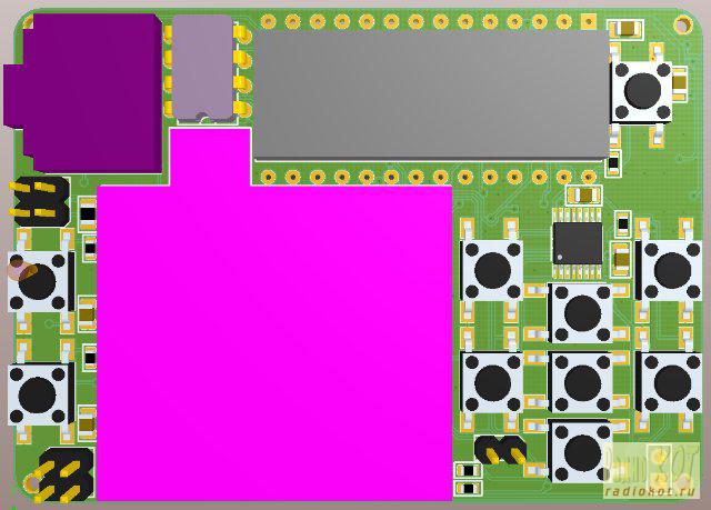

Большую часть компонентов сделал 0805 и выше. Добавил больше свободного пространства для более удобного монтажа. Сделал отверстия под стандартный шаг (в предыдущей версии использовал 1.27 мм). Применил контроллер с большим количеством Flash (взял про запас 1 МБайт. Хоть на данный момент прошивка и занимает всего 260 кб). Помимо этого пере развел аудио-часть и добавил блоки для экономии энергии (возможность отключать чипы когда они не работают). Вышел следующий результат.

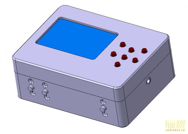

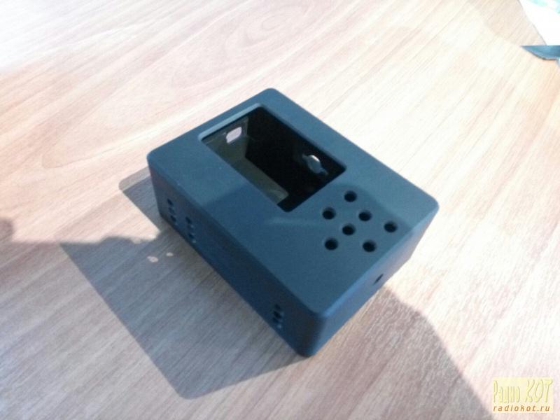

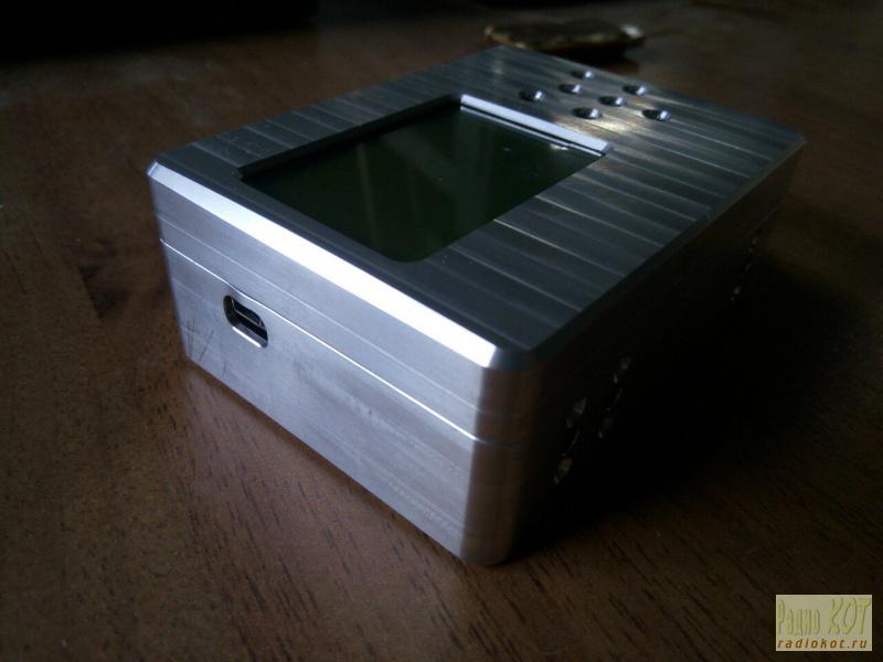

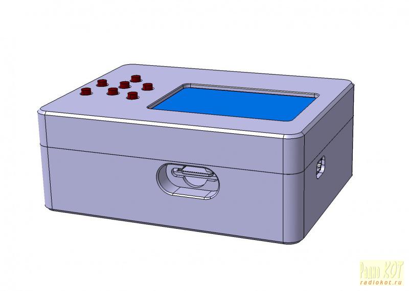

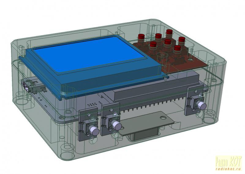

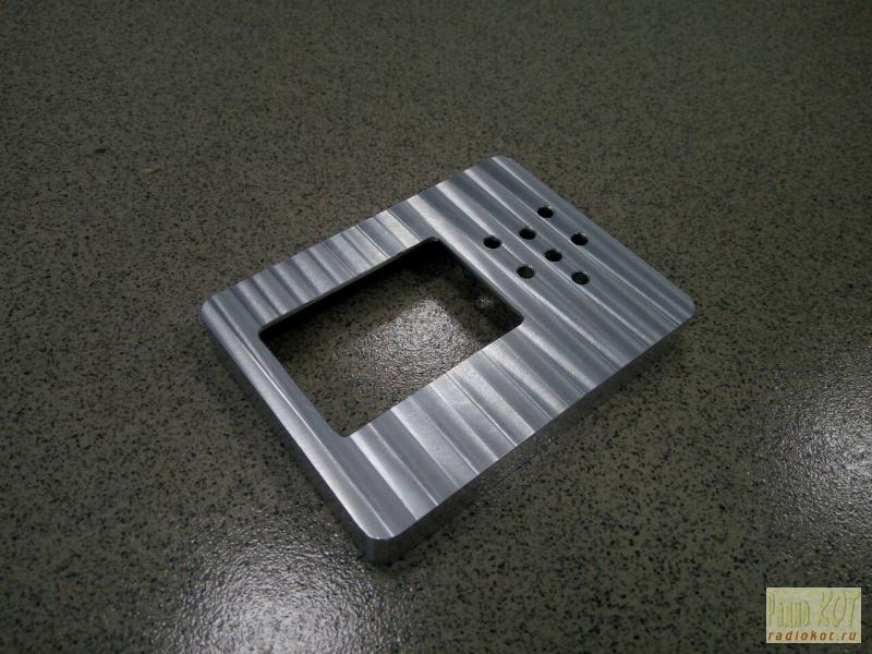

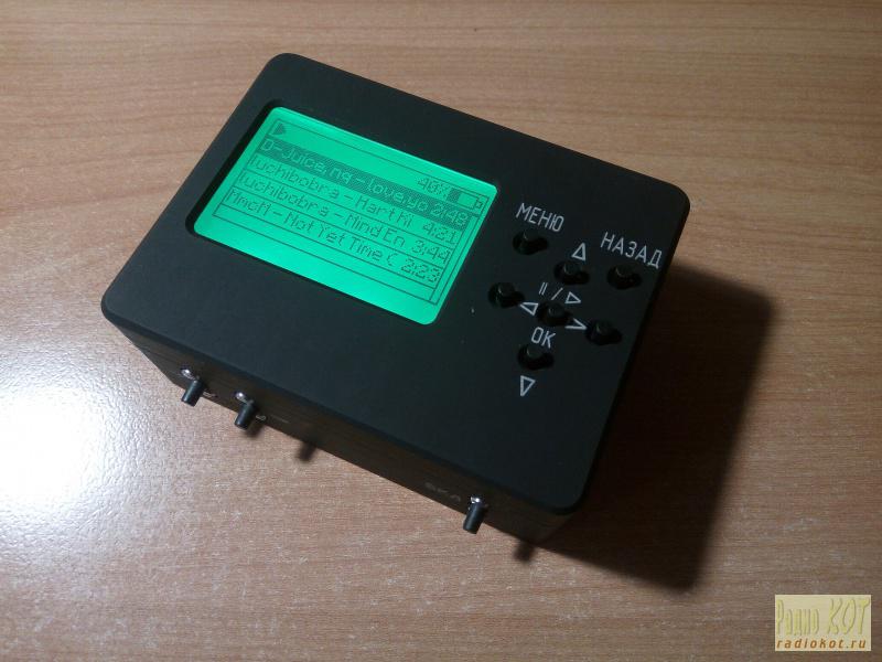

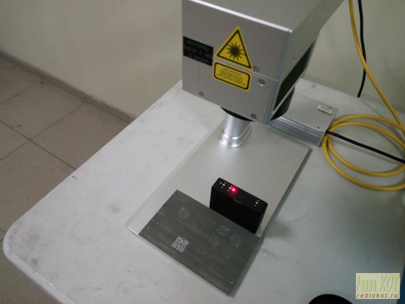

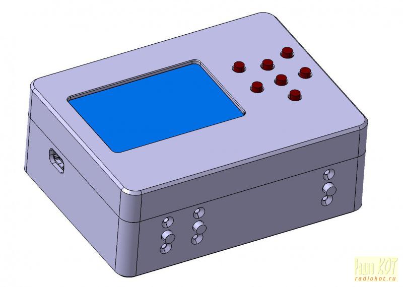

 Но, опять же, снова встал вопрос о корпусе. Тут мне снова помог коллега с работы, которому понравилась задумка. За пару дней мы обсудили детали и он показал итоговый результат.

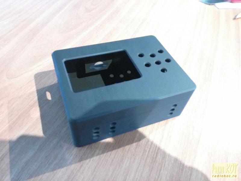

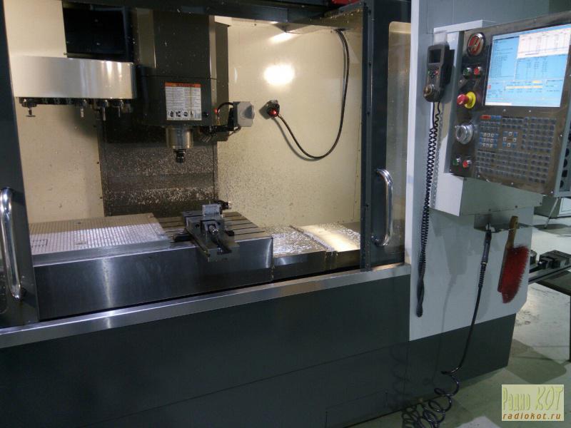

 Корпус помогли изготовить из алюминия ребята из цеха на работе средствами ЧПУ станка.
Далее отправил корпус на анодировку.
Оставалось только произвести гравировку.
Не и собрать)

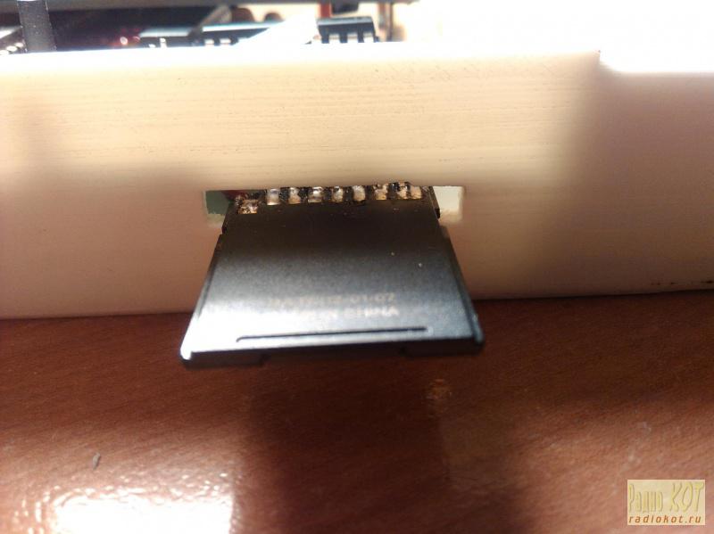

  • На плате установлено 2 разъема под micro-sd карты. Один из них планируется использовать для системных нужд, а вторая — для пользователя. Системный разъем подключен по SPI, пользовательский по SDIO (на момент написания статьи программно поддерживается только системный разъем).
