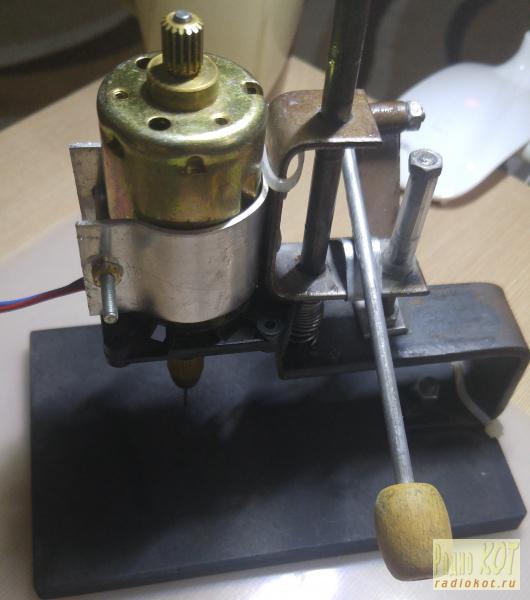

   Как начинающий радиогубитель, замучался я в платах дырки когтями коврять. Вот и решил я собрать станочек для сверления. Станочек получился хорошим и удобным- просто загляденье. Вот он:

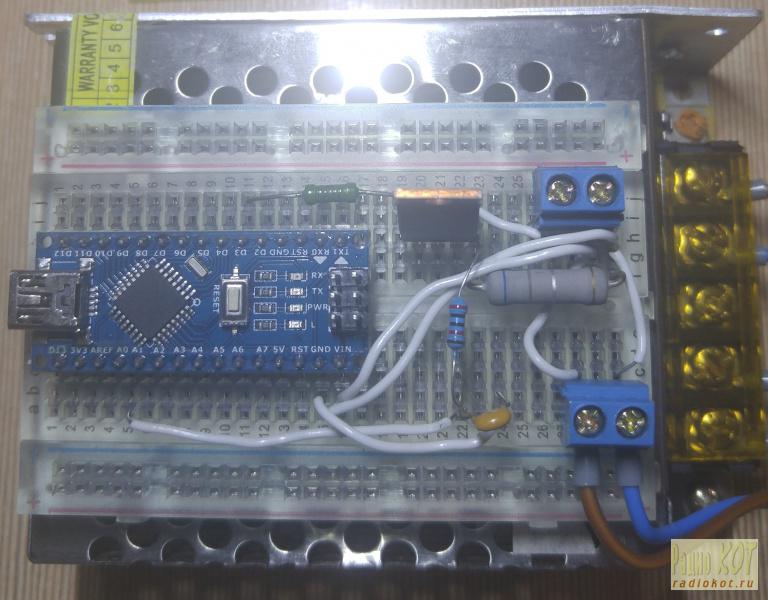

Прежде всего я проверил идею, собрав конструкцию на беспаечной макетной плате. Пришлось увеличить частоту ШИМ со стандартных для ардуино 400 герц до 900, чтобы уменьшить шум двигателя. Также пришлось подобрать шунт и параметры RC фильтра.

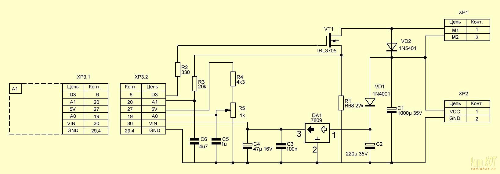

Схема Smart- сверлилки получилась не сильно сложной. Она нарисована углем на куске оторванных обоев:
Основу составляет плата Arduino Nano. Управление двигателем осуществляется на основе тока его потребления. Для измерения тока служит шунт R1. Значение его сопротивления подобранно таким образом, чтобы падение напряжения на нем в состоянии заклинивания было 0,8- 0,9 вольта. И соответствующие показания в отладочном мониторе порта после текста cur= были на уровне 800- 1000 единиц. Управление скоростью двигателя происходит с помощью ШИМа на частоте 900Гц через полевой транзистор VT1. Кстати, на плате отсутствуют сильно греющиеся компоненты, поэтому дополнительные радиаторы не нужны. Пульсации от ШИМа сглаживает цепь R3 C6. Стабилизатор DA1 нужен в случае если двигатель будет питаться от напряжения больше 12 вольт. Smart- сверлилка может работать при напряжении вплоть до 35 вольт, в зависимости от применяемого двигателя. Возможно понадобиться установка радиатора охлаждения на стабилизатор питания. Управление происходит резистором R5. Вся остальная умность заключена в скетче. Так как я везде ставил комментарии, то алгоритм работы Smart- сверлилки Вы сможете настроить самостоятельно под себя.

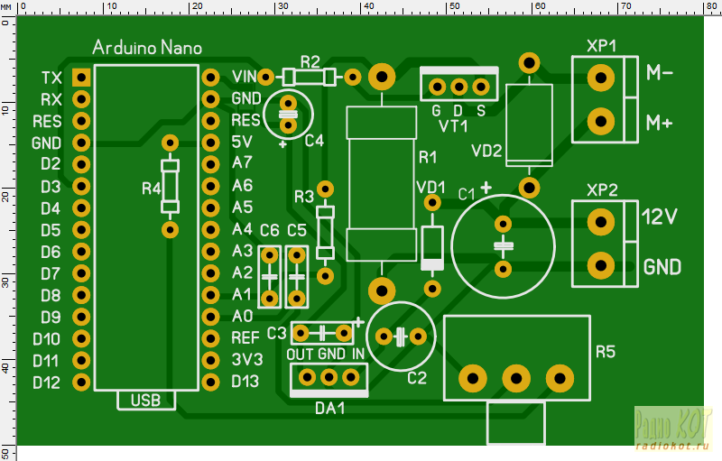

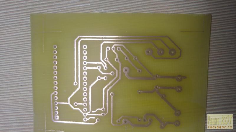

Плату пришлось рисовать мелом на хозяйском ковре:

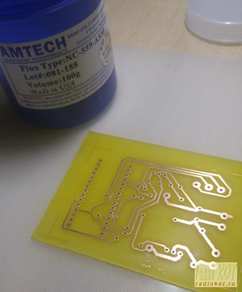

Для изготовления платы достал с чердака угольный утюг и кусок бумажки от самоклейки. Вся хитрость в том, что на бумагу нанесена тонкая пленка чтобы клей к ней не приклеивался. И когда мы нагреваем утюгом эту бумагу на куске фольгированного стеклотекстолита- тонер прилипает к фольге, и пленка плавится. Именно в горячем состоянии ее нужно отрывать от платы. Тогда дорожки из тонера будут покрыты еще тонкой пленкой, оторванной от поверхности бумаги.

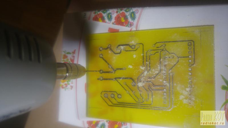

Полученную плату травим и сверлим:
Потом чистим лапкой:

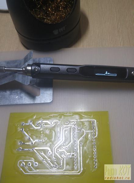

Дальше достаем кусочек прогорклого сала и мажем плату:
Лудим разогретым на костре медным гвоздем, поместив плату на термостойкую газету:

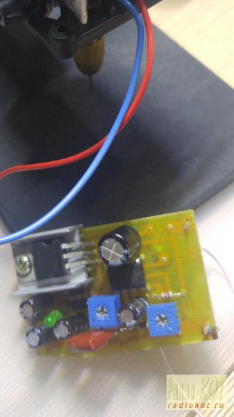

Паяем плату и отмываем в изопропиловой дождевой воде.

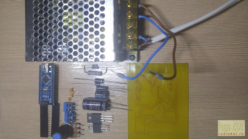

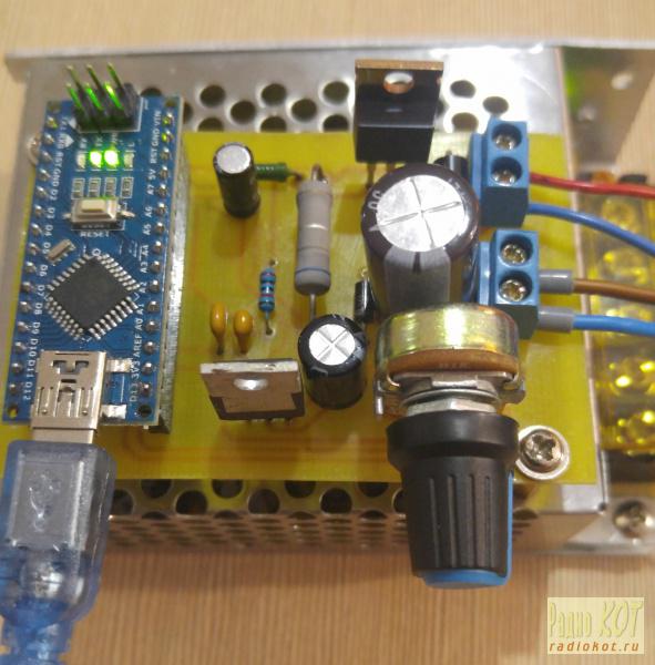

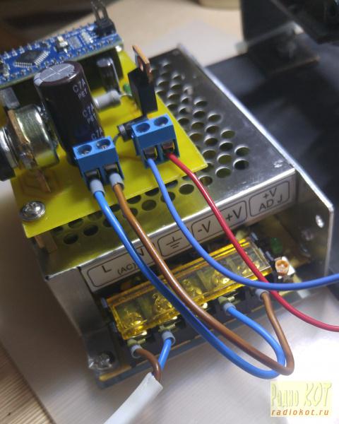

Крепим плату к блоку питания на шестигранных стойках:
Заливаем скетч, и вуаля!!!
Корпус пока не предусмотрен, но переднюю стенку Smart- сверлилки планирую спрятать за листом оргстекла. Из минусов конструкции могу отметить только обязательное использование стабилизированного источника питания. Иначе управление осуществить будет сложно.
