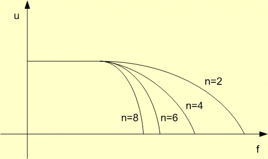

Теперь немножко теории, даже не теории, а просто хочется рассказать откуда растут ноги у всех этих частот среза и ослаблений сигнала.
Кот с буком
Есть такое понятие у фильтров, как крутизна спада. Фактически, эта штука обозначает как быстро будет ослабляться сигнал в выбранной полосе частот. И есть еще одно понятие для фильтров - это порядок фильтра. Порядок не в смысле "помой за собой посуду, свинья", а в смысле количества элементарных звеньев в фильтре (На каждое звено обычно приходится один конденсатор).
Смотрим на график, где обезображены АЧХ фильтров разных порядков.
График
Теперь, я надеюсь, понятно, что такое крутизна спада? Чем круче "горка" на графике уходит вниз, тем больше эта самая крутизна. И как видно, она здорово зависит от порядка фильтра. Наша задача состоит в том, чтобы получить фильтр с максимально возможной крутизной спада. Однако, по мере увеличения порядкового числа фильтра, увеличивается и сложность его схемного решения - попросту говоря - нужно до фига всяких железок. Поэтому на практике находят компромисс между крутизной фильтра и его сложностью.
