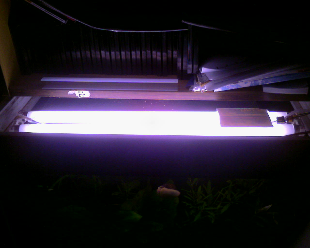

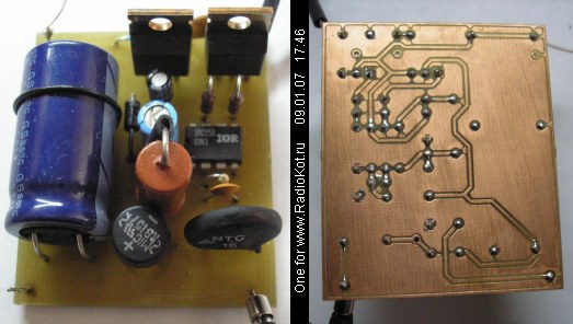

        Что из этого всего вышло смотрим на этом фото.
Балласт

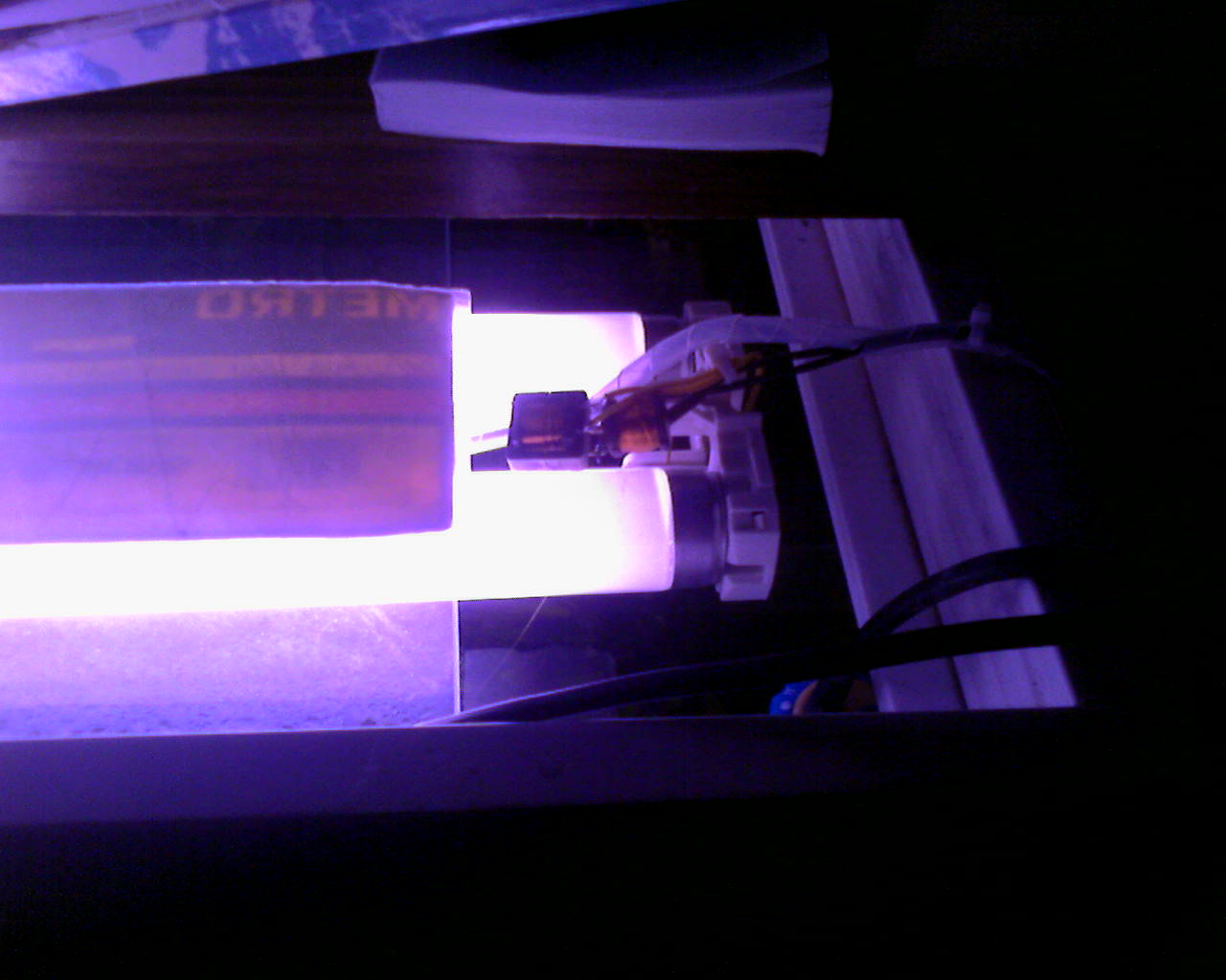

        По воле случая, на данной конструкции, элементы С8 и L2 "переехали" на отдельную плату располагаемую непосредственно вблизи ламп. Так же с целью уменьшения устройства удалён фильтр питания.
        Смотрим. Кликабельно.
        Схема о которой идёт речь, превосходно питает две лампы. При этом транзисторы обходятся без таплоотводов. При большем значении потребляемой мощности, может потребоваться теплоотвод.

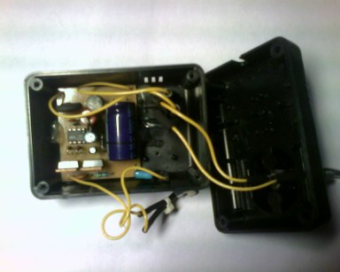

        А вот так выглядит схема в корпусе.
Схема балласта в корпусе
