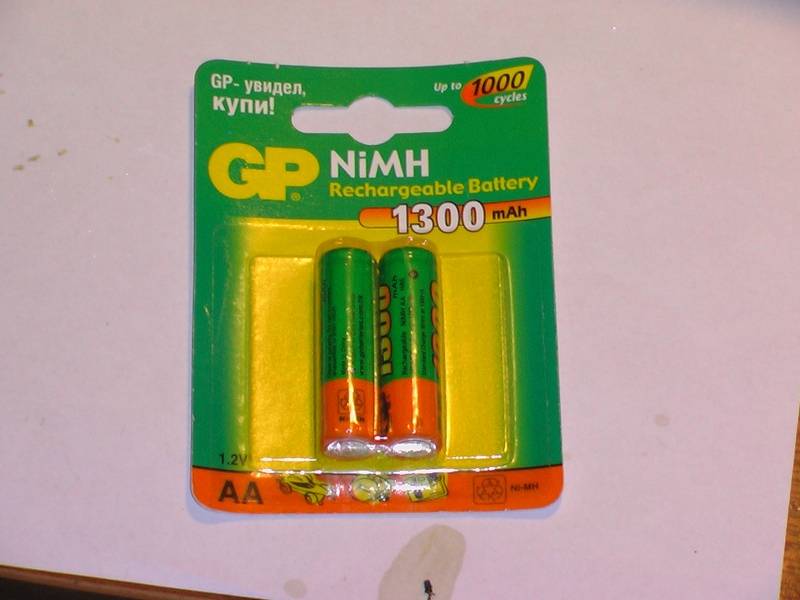

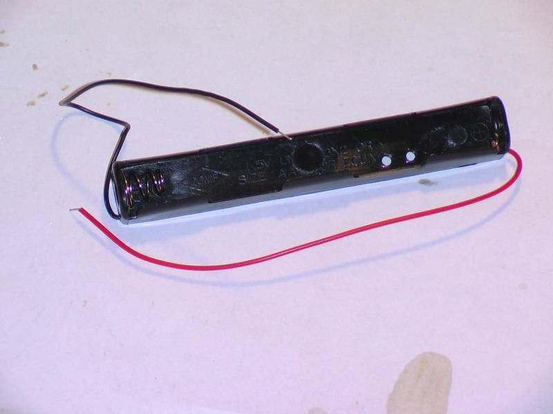

Вот из всего этого и будем лепить зарядное устройство. Плату разрабатывать не стал - обойдусь макеткой. Также, для полевых испытаний, были закуплены пара металлогидридных аккумуляторов GP емкостью 1300мАЧ
Аккумуляторы
и симпатичный пенальчик для них:
Пенал

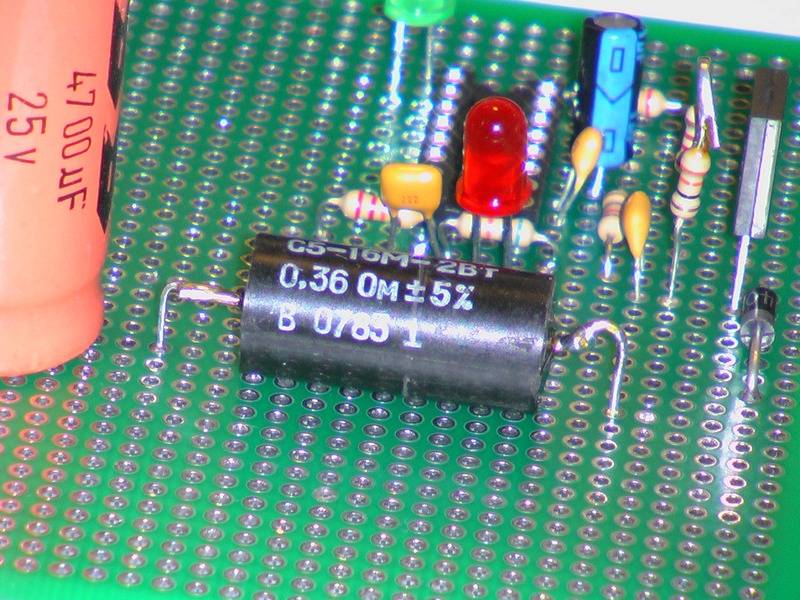

6. Считаем R6. R6=0,25/0,75=0,33 Ом.

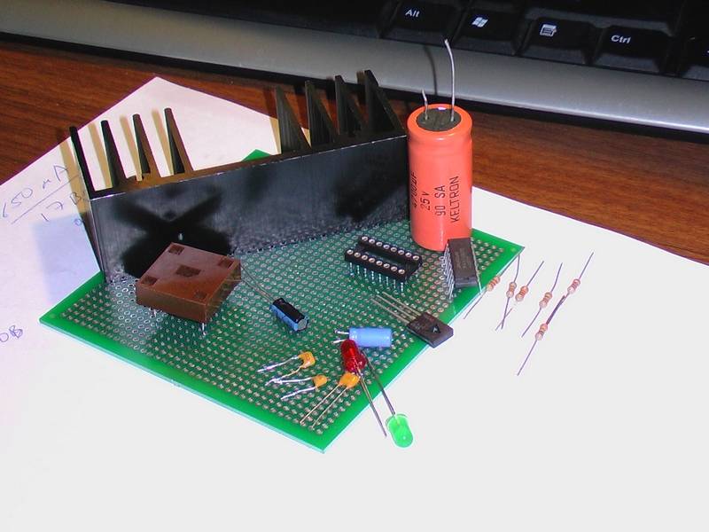

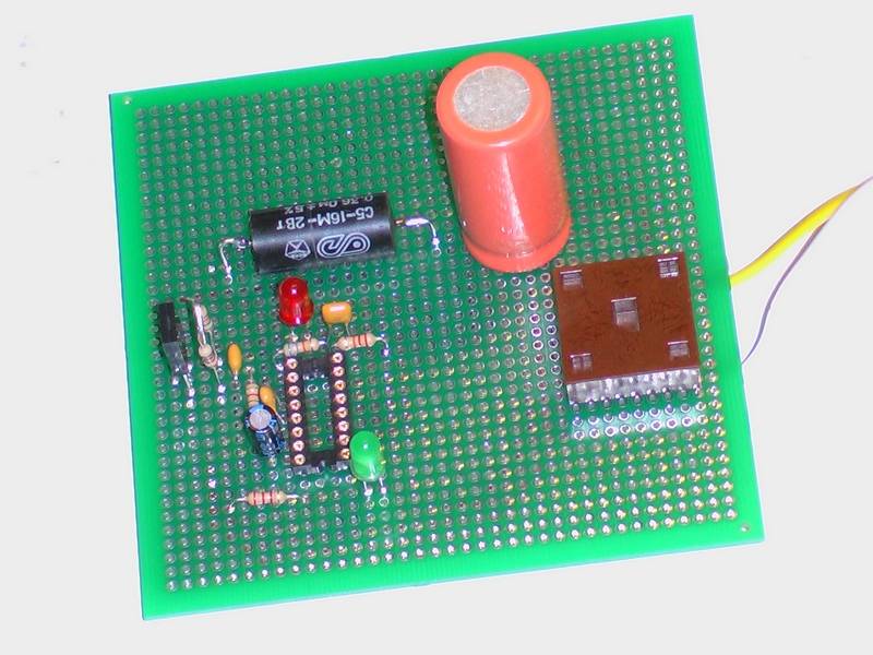

Вся сборка проходила довольно спокойно, в теплой, дружественной обстановке.
Не прошло и пары часов, как получилось вот это:
Сборка
Резистор R6 был выдран из какой-то платы оставшейся со времен мохнатых мамонтов - со знаком качества.
Резистор

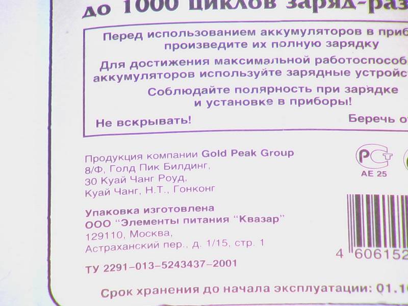

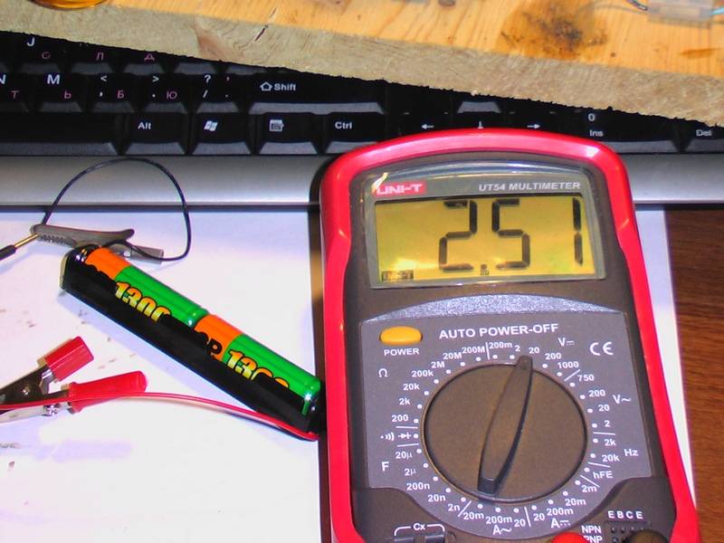

Так, время достать аккумуляторы. Тут выяснилась одна интересная вещь - когда я перевернул упаковку, мой взгляд уперся в строгую надпись - "Не вскрывать!"
Не вскрывать
Долго думал. Но потом решил все же на свой страх и риск вскрыть упаковку и вытащить оттуда аккумуляторы. Посмотрим, насколько они заряжены.
Заряд аккумуляторов
Ну, нормальный недозаряд - пациент ни жив ни мертв. Он в коме. Будем лечить.

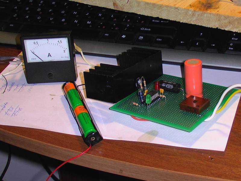

Ну вот, все готово - по местам стоять, с якоря сниматься!
Все готово
Поехали!
Заряд

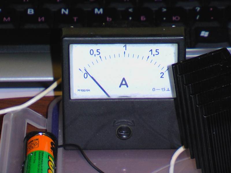

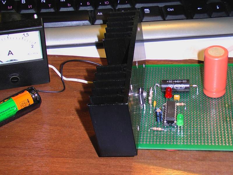

20 секунд, полет нормальный. Как видите, ток на 50 мА отличается от расчетного - скорее всего это связано с немного большим (на 0,03 Ома) сопротивлением резистора R6. Ну да это не беда.
В первое включение, вся эта конструкция проработала ровно семь минут. Нет, она не сама выключилась - я её выключил. Потому как на диодном мосту (КЦ402А) и радиаторе транзистора можно было жарить яйца. Я побоялся спалить и то и другое, посему пришлось опять бежать в магазин. Правду люди говорят - сколько не бери, а все равно второй раз бежать придется. Таким образом, диодный мост был заменен на другой, с большим максимальным током (1,9А у 2KBB40 против 1А у КЦ402А)
Диодный мост
А на транзистор был водружен более монстровый радиатор.
Монстровый радиатор
После этого, радиатор все равно разогревался прилично, но руку держать на нем, хотя и с трудом, можно было.

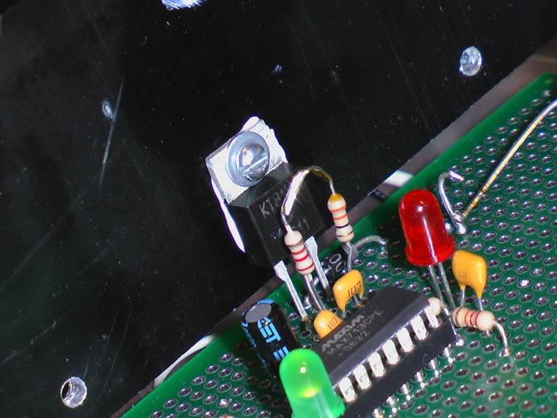

На этот раз мой бульбулятор проработал 24 минуты и вырубился сам. Тьфу, блин! А все не просто так. Ну что же, начнем шаманить. Прежде всего, я заменил транзистор на КТ818.
КТ818
Снова зарядка. 43 минуты. %;№@%#$"? - сказал я. Решил подойти к делу системно, по научному и промерить везде напряжения, сравнивая их с напряжениями в описании на микросхему. И при очередном замере, между выводом резистора R6 и шупом мультиметра проскакивает маленькая такая, но очень симпатичная искорка. Статика, подумал я. Бубубу, сказала микросхема и откинула коньки. Черт! И в третий раз поехал я к синему морю. Ну в смысле, в магазин. Опять заряд-разряд. 14 минут, 28 минут, 32 минуты. @#$%^%$^#$@%$@#^#&#&!!!!!
