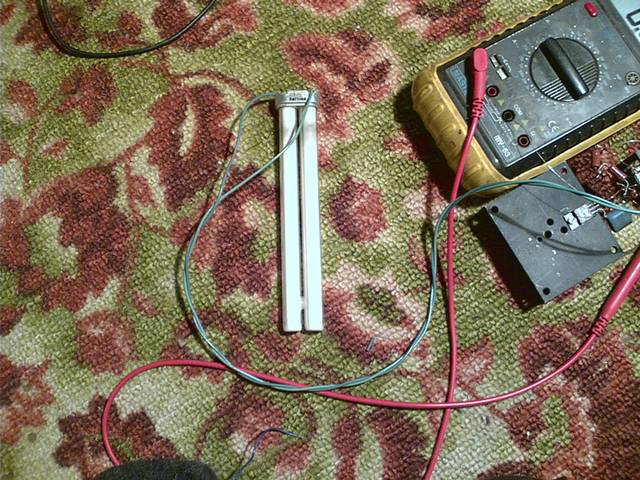

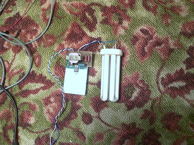

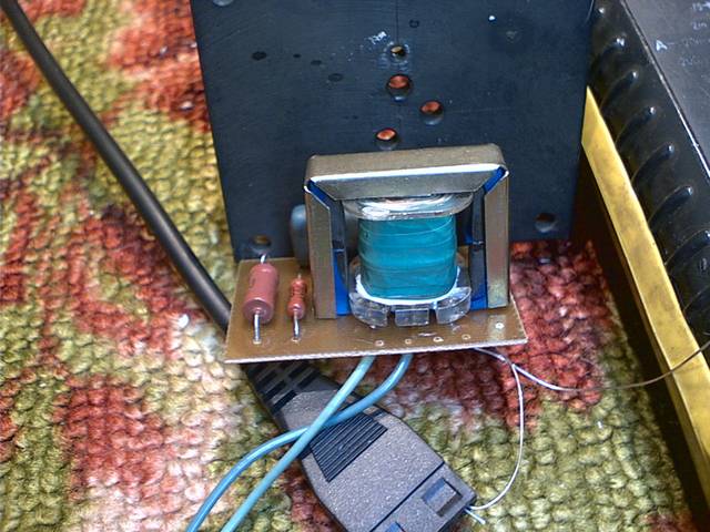

Вашему вниманию предлагается простой преобразователь, основанный на блокинг-генераторе. Схема взята из журнала Радиохобби №3 за 1999год.
Схема

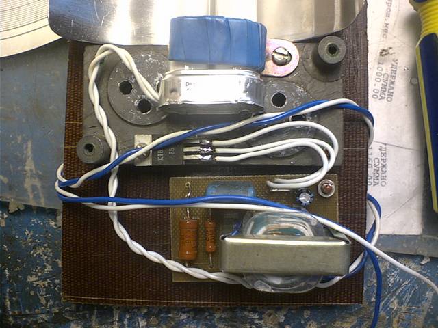

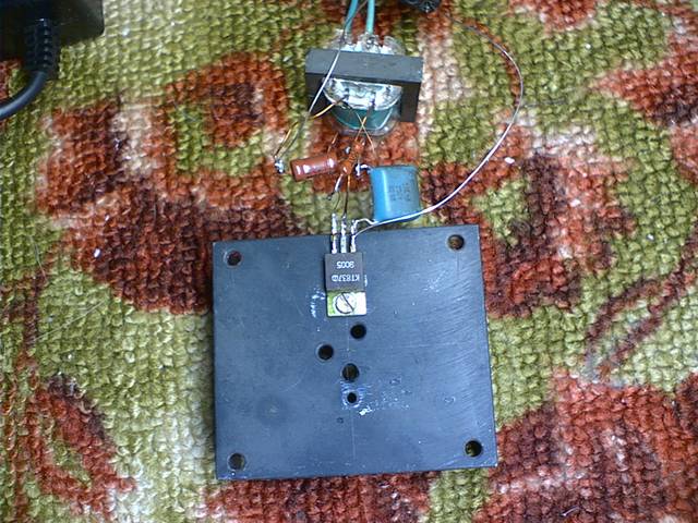

Трансформатор мотается на сердечнике из Ш-образного феррита 7х7 НМ2000. Сначала мотается обмотка лампы - 240 витков провода ПЭВ-0,23, затем обмотка коллектора - 22 витка провода ПЭВ-0,56 и наконец, обмотка базы - 6 витков провода ПЭВ-0,23.
Трансформатор можно найти, в телефонном аппарате ТА-68. С него снимаются все обмотки и наматываются свои.

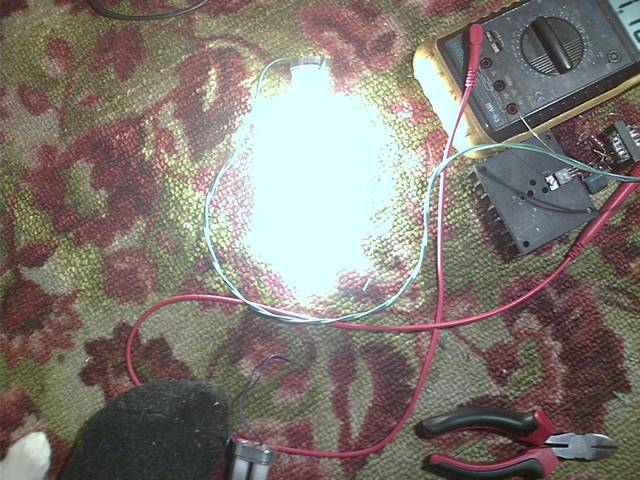

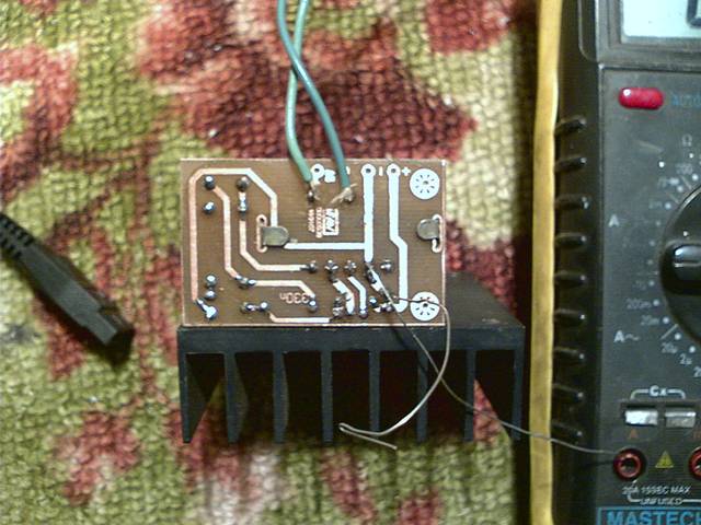

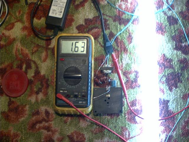

R1 подбирается при настройке тока базы, потребление подбираем по лампе.
Например лампе ЛБ-20 нужно 1,66А
Это можно примитивно посчитать - 20Ватт/12в=1,66А - должен потреблять преобразователь. Лампа и транзистор при этом будут теплыми, транзистор надо поставить на радиатор. Да и коты(шки) спокойно могут греть свои лапы. Устройство работает сразу, если не перепутали обмотки.
Плату можно взять тут.
А теперь - слайды!
