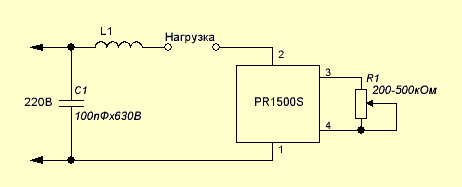

Итак. Вот, собственно, схема подключения PR1500S:
Схема
Единственное что нужно помимо самого регулятора, так это переменный резистор на 200-500Ком (при необходимости с выключателем, если он не предусмотрен в конструкции прибора), пленочный конденсатор на 100пФ*630В (лучше использовать специальные, предназначенные для работы в фильтрующих цепях), противопомеховый дроссель и собственно нагрузка, которую будем регулировать).

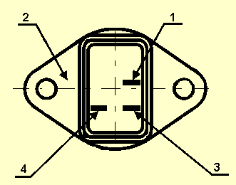

Вот расположение выводов ФРМ PR1500S:
Выводы

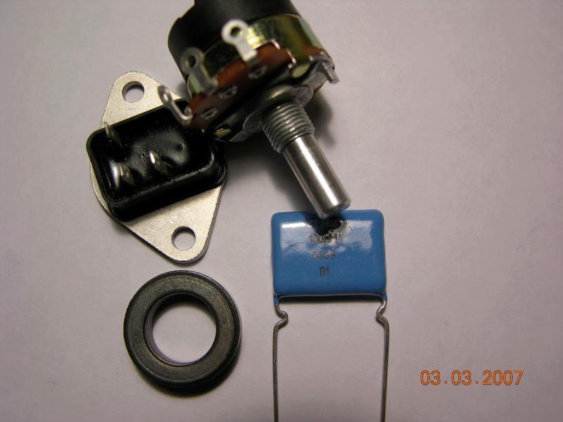

А вот все, что нам понадобится для наших целей:
Фотка
Начнём с изготовления дросселя. Для этого понадобится ферритовое кольцо с наружным диаметром 20мм из феррита как можно большей проницаемости. Остальные параметры не столь важны. Так как у ФРМ типа PR1500S максимальная регулируемая мощность составляет 1500Вт, то намоточные данные дросселя выбираем из таблицы, исходя от конкретной задачи:

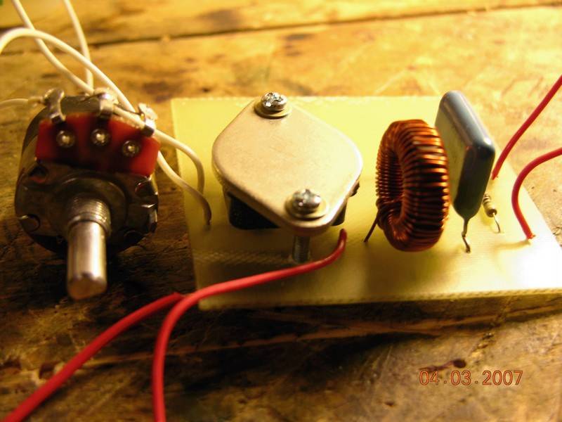

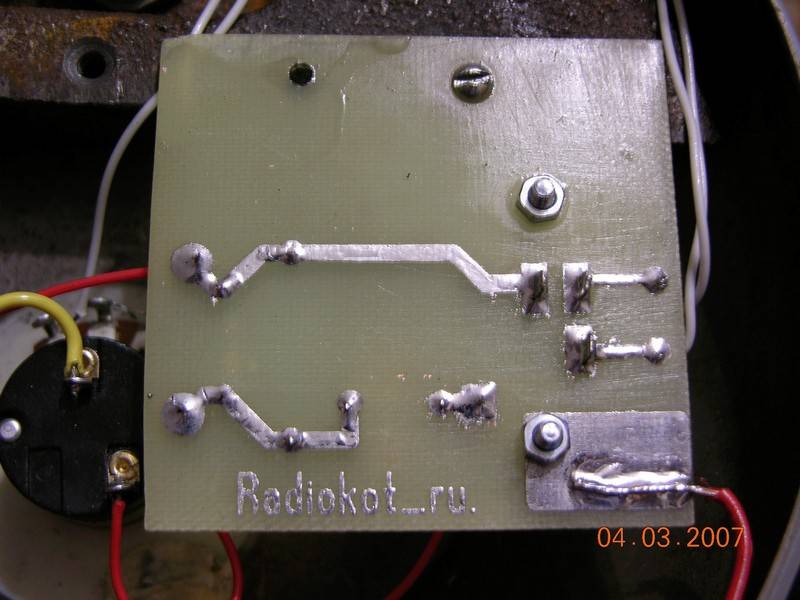

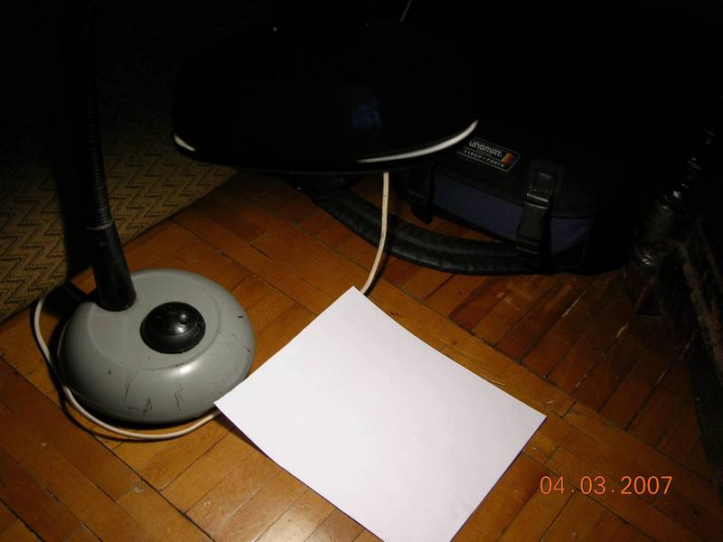

Всё. Осталось только собрать всё вместе. Конечно, можно сделать навесным монтажом, но кому не влом, всё же лучше сделать на печатке. Всё-таки надёжнее, не забываем, что устройство находится под напряжением сети. Кроме того, если мощности велики (подробнее в даташите) понадобится теплоотвод, учитывая, что верхняя часть корпуса ФРМ находится также под напряжение и одновременно поверхностью соприкосновения с теплоодводом, необходимо помимо обеспечения хорошего теплоконтакта обеспечить изоляцию радиатора с корпусом прибора. Но в моём случае теплоотвод не нужен.
После сборки получается примерно следующее:
Фотка
Фотка

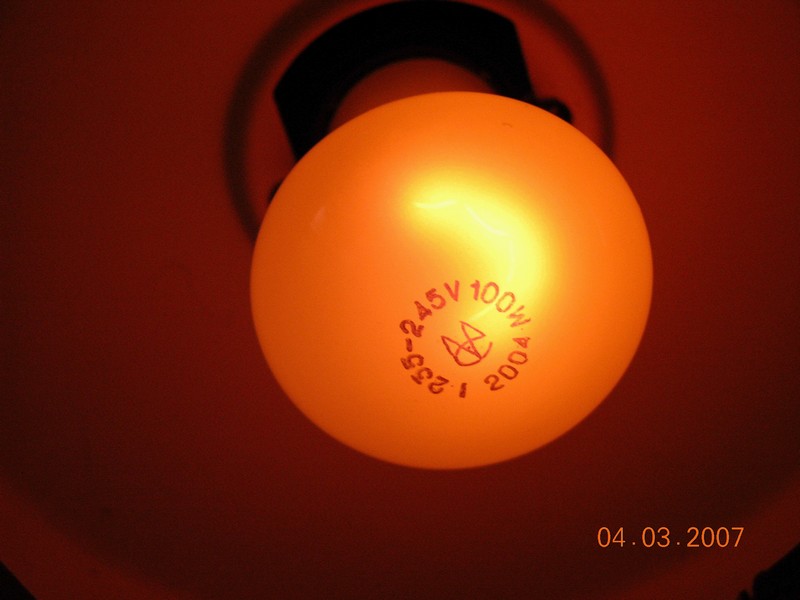

Далее конструкция помещается в корпус от лампы (у кого что конечно) и производится окончательная сборка. Регулятор готов.
Фотка
Фотка
Фотка
При величине переменника больше 250 кОм мощность падает до нуля.
