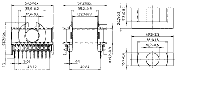

В старом сгоревшем блоке питания от сервера 90-х годов, я нашел трансформатор, выполненный на ферритовом сердечнике из двух Ш-образных половин с круглым средним стержнем типоразмера ETD 49/25/16.
Обозначение сердечника указывает на габаритный размер каждой Ш-образной половины в следующем порядке: (длина)(ширина)(толщина). С помощью внешнего осмотра и изучения справочной литературы, удалось установить, что это сердечник 3F3, фирмы Philips, который имеет следующие конструктивные данные:

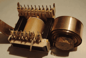

В итоге расчета получили следующие конструктивные данные трансформатора:

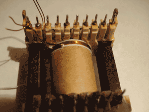

Трансформатор намотан на Ш-образном сердечнике 3F3, проницаемостью 1800, типоразмера 49/25/16, первичная обмотка содержит 2 х 40 витков провода диаметром 0.8 мм, вторичные обмотки содержат по 2 х 4 витков провода диаметром 1.4 мм, 2 х 3 витков провода диаметром 0.8 мм и 2 витка диаметром 0.2 мм.
Изготовление:
Сердечник
Разбирать трансформатор я не стал, во избежании разрушения магнитопровода. Измерив длину окружности среднего стержня (можно кусочком провода), и умножив на количество витков, отрезал намоточный провод, с небольшим запасом.
Первичную обмотку мотал виток к витку с таким расчетом, чтобы обмотка заполнила всю длину центрального стержня. Витки делал " в нахлест". Далее, первичную обмотку для улучшения электро-аккустических свойств, пропитал электроизоляционным лаком КО-916 (ТУ 6-02-1-012-89 ) и обмотал двумя слоями лакоткани.

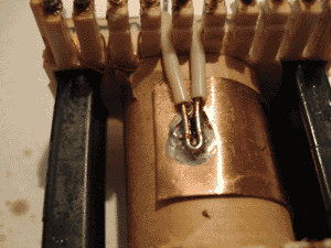

Вторичную обмотку 2х 4 витка (2х28В ) мотал медной лентой толщиной 0.1мм и шириной 20мм ( S = 0.1*20 = 2 мм2 ), при намотке, с лентой пускал два слоя трансформаторной бумаги.
При намотке лентой 2х4 витков мощной обмотки, ленту не разрезал, а делал отвод после 4-го витка первой полуобмотки, с последующей намоткой второй половины обмотки.
Далее идет обмотка 2х3 витка, намотка в два провода, с последующим разделением на полуобмотки и 2 витковая обмотка, витки также "в нахлест", пропитка лаком. Для межобмоточной изоляции применял ту же трансформаторную бумагу. Затем сушил в духовке в течении 2 часов при температуре 80 - 90 градусов.
После сушки, делал окончательную изоляцию обоймы и экранирование готового трансформатора, поверх магнитопровода, замкнутым витком медной лентой. Фото готового трансформатора ниже:
Готовый трансформатор
Оговорюсь, что окончательному изготовлению трансформатора, предшествовали пробные испытания его в составе ИИП, мощная вторичная обмотка временно наматывалась тонким проводом, к примеру диаметром 0.8 мм. Были проконтролированы режимы работы ключевых транзисторов, соответствие выходного напряжения расчетному. ( Было изготовлено несколько версий трансформатора, под различные частоты преобразования. В итоге я остановился на трансформаторе с выходным напряжением 2х35В и током нагрузки 8А, частотой преобразования 90 кГц).

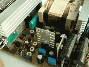

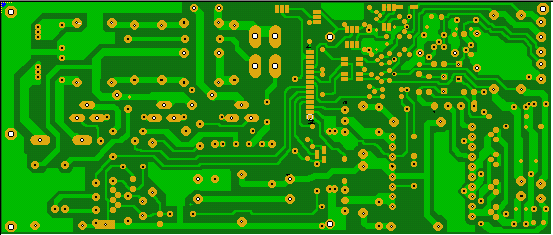

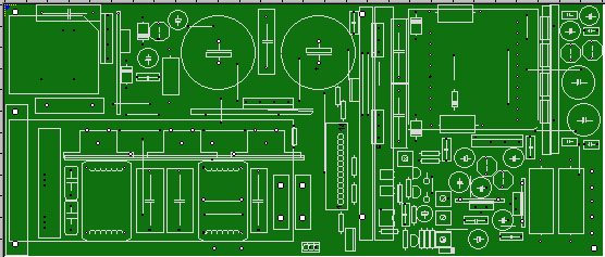

Элементы силовой части блока питания смонтированы на печатной плате размерами 28 х 12 см из стеклотекстолита толщиной 1.5 - 2.5 мм. Рисунок ПП и расположение элементов на ней, показаны на фото, ниже:
ПП силовой части
ПП силовой части
Сетевой фильтр и оптотиристоры, заключены в общий экран, который подключен к контакту заземления разъёма ввода сетевого напряжения.
Микросхемный стабилизатор LM2576, диодный мост VD4, ключевые транзисторы, мост из диодов VD9 и стабилизаторы 7815, 7915 установлены на радиаторы соответствующих размеров, причем радиаторы ключевых транзисторов и мощных диодов вторичной обмотки, конструктивно установлены параллельно, вдоль потока воздуха, создаваемого вентилятором охлаждения.
Полевые транзисторы Q1 и Q22 в радиаторах не нуждаются. На радиаторе ключевых транзисторов, через слюдяные прокладки, установлены датчики температуры (терморезисторы), для лучшего теплового контакта обмазаны термопастой.

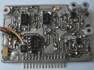

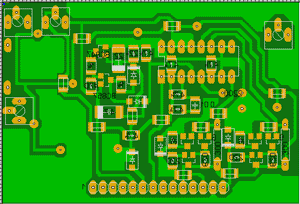

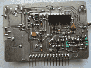

Блок управления выполнен с применением SMD элементов, постоянные резисторы и конденсаторы типоразмера 1206 (кроме R41, R45 (300 Ом), их мощность рассеивания должна быть не менее 0.25 Вт), электролитические - танталовые, или обычные, малогабаритные.
Микросхема TL494 заменима на аналогичную, других производителей. U1, U2 - CD4069, заменима на аналогичные в планарном исполнении, например ЭКР561ЛН2. U3 - К155ЛА18, аналогов не знаю.
Диод 1N5817 - любой, средней мощности, главное - Шотки., остальные диоды любые импульсные маломощные КД510, КД522 и т.д. Транзисторы ВС857 - любые, smd, схожие по параметрам с КТ361В,Г. Транзистор ВС847 - любой, smd, схожий по параметрам с КТ315В, Г.
Транзисторы усилителей КП504А, заменимы на BSS123, BSS108, BSS88 или аналогичные n-канальные полевые, напряжением сток-исток не менее 50 вольт и током стока 0.2 - 0.5 ампер.
Элементы блока управления размещены на двусторонней печатной плате, размерами 50 х 75 мм.
На стороне "А" размещены элементы узлов контроля сетевого напряжения, температуры и управления вентилятором. На стороне "Б" размещены элементы ШИ-контроллера 494, триггера защиты и транзисторные усилители для управления ключевыми транзисторами. Плата имеет несколько переходных отверстии по питанию. Микросхемы TL494 и К155ЛА18 применены обычные, в DIP корпусах, у выводов откусаны тонкая часть ножек, и далее они припаяны как микросхемы в планарном исполнении.

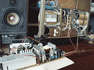

Тестировать готовый ИИП на своем усилителе я не рискнул, а взял для этих целей старенький усилитель Электроника-010-стерео:
Одно только то, что я не услышал в паузах между музыкальными треками никаких шумов в колонках, а особенно этот надоевший мне "сетевой" гул частотой 50 Гц, меня более чем удовлетворило.
Испытания показали, что электро-аккустические характеристики ИИП соответствуют заданным, температурный режим более чем удовлетворительный, "обдув" начинается при достаточно большом уровне громкости.
