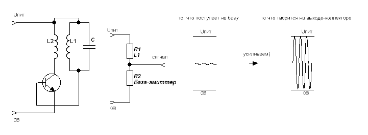

Для начала понимания теории двигателя с 800%КПД возьмем простой генератор.
Обратная связь идет через трансформатор.
Напряжение смещения на базе задается делителем напряжения из сопротивления базы и катушки индуктивности. Со вторички поступает синусоида(фактически "поднятая" над минусом питания), и усиливаясь на коллекторе получаем синусоиду в высоту напряжения.
Uмакс=Uпит/2. Uэф=Uмакс/корень(2)
Частота задается как обычно, из параметров LCконтура: f=1/(2*ПИ*КОРЕНЬ(L*C))

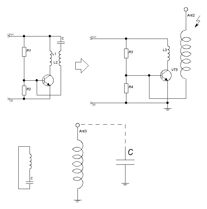

Теперь немного поменяем схему.
Тут у нас напряжение смещения формируется через резисторный делитель. А сигнал со вторички является ПЕРЕМЕННЫМ током. Ибо постоянную составляющую убил кондёрС. Результат полностью аналогичен предЫдущему случаю.
Но вот теперь начнем колдовать над LC контуром. Для красивых спецэффектов нам необходимо получить приличное напряжение. И при этом не опускаться в частоте до уровня розетки. Ну собственно приличное напряжение получаем через коэффициент трансформации. K=N1/N2. где N количества витков в соответствующей обмотке. То есть если у нас первичка 2 витка, а вторичка 1000 то К=500.
напруга на выходе равна:
Uвых=K*Uпит/(2*корень(2));
То есть при питалове 12 вольт получаем 12*500/(2*1,4)=2,1КВ. два киловольта, котята!!!
Но: при этом у нас возрастает индуктивность. Соответственно уменьшается частота. Мы же не хотим чтобы у нас разряды гудели на звуковых частотах? Нада уменьшать емкость. Совсем уменьшать. У нас одной обкладкой будет земля, а второй терминал(который я на схеме антеннкой обозначил) девайса.
цепь L1L2C является всемирно известным трансформатором Николы Теслы:
Переменный ток во вторичной обмотке открывает(вовремя!) транзистор, и подпитывает затухающие колебания. Найдите 10 отличий с самым первым рисунком:

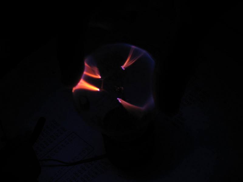

Корона: к терминалу(собственно второму выводу) подключаем иголку. Выключаем свет. Красиво? ;)
Тлеющий разряд: неонки(рыжие), аргонки(зеленые), ртутные(ультрафиолетывые) лампы светятся при поднесению к строчнику.
Звездные войны: кладем на пол фанерку. (не забудьте уменьшить мощность подстроечником, а то ноги опалите)) На нее фольгу. К фольге вывод вторички. Встаем на фольгу держа в руках не обязательно живую ЛДС-ку(дли---и---инную лампу дневного света):

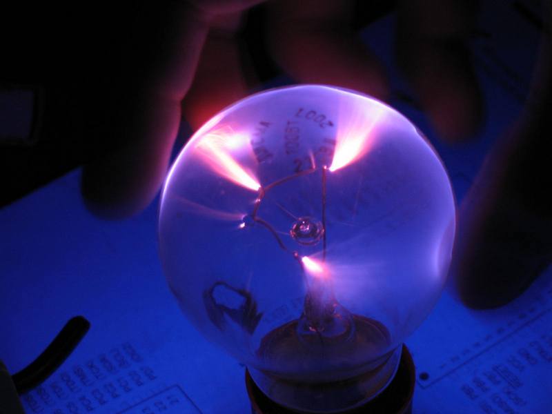

Плазменный шар: лампочка. Которая на 220В, не матовая. Соединяем выводы лампочки и подключаем к терминалу. Подносим палец к СТЕКЛУ лампочки. Круто?

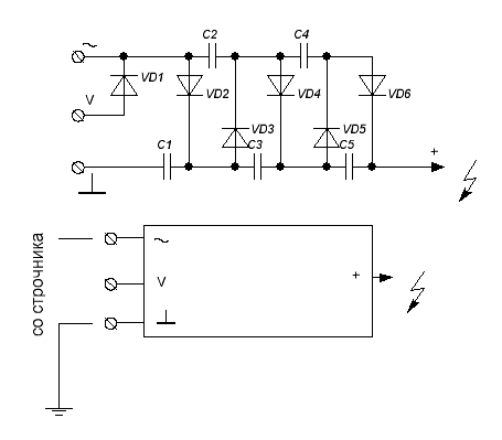

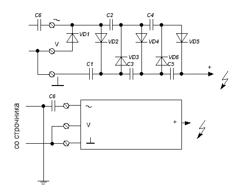

Уменьшайте количество витков в первичке. Если полевик начинает перегреваться, не справляясь с такими токами ставьте такой же параллельно: для совсем экстремалов есть игрушка под названием умножитель.

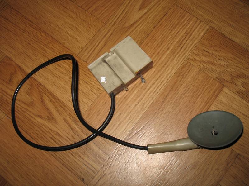

Наиболее часто встречающийся умножитель: УН9-27
Состряпан в едином корпусе. Выдирается из наших любимых телеящиков.

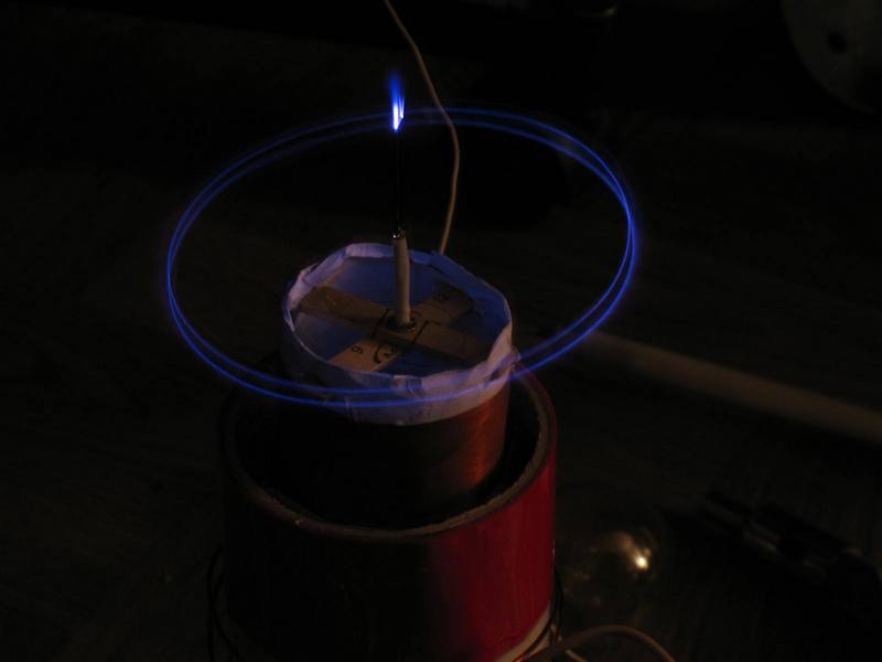

Можно подключить всякие прикольные штуки на основе ионного ветра: ионный двигатель, лифтер ну и т.д. по своему вкусу. Думаю из фоток все поймете сами;)
Вычитал с www.flyback.ru способ поднять мощность множика, добавив один единственный высоковольтный конденсатор на где-то 300pF:

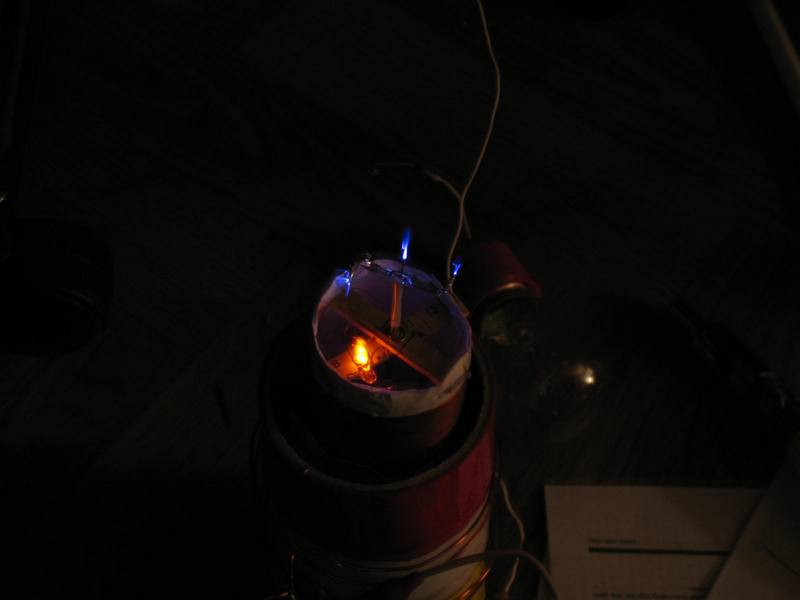

Теперь рассмотрим "качер":

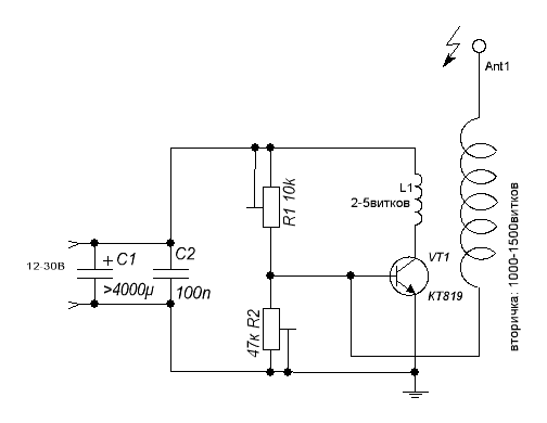

Транзисторы можно использовать в общем то абсолютно любые силовые и не самые низкочастотные. КТ805, КТ819, да даже pnp можно прикрутить, только поменяйте полярности питания и электролитического конденсатора.
Подстроечники ставьте в среднее положение, потом настроим если лениво не будет.
Эмиттер желательно кинуть на землю. Так длинна стримеров и факела будет больше.

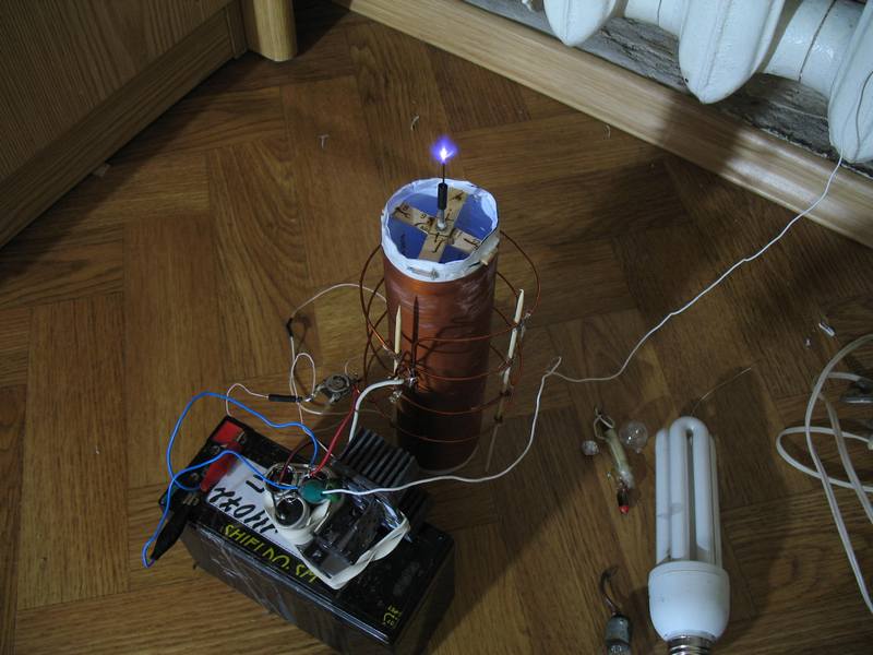

Катушка: первичка имеет изначально 5 витков(будем уменьшать когда девайс будет работать) провода. Толшина больше 1,5 мм(у меня 1,5, этого маловато имхо, а на балкон за толстыми трубками лезть было лень). Лучше даже взять трубку . По весу тоже, а сопротивление ВЧ уменьшится. Да и жесткая конструкция обмотки будет. Первичка мотается на оправке диаметром 100мм. Сойдет картонка из-под скотча.

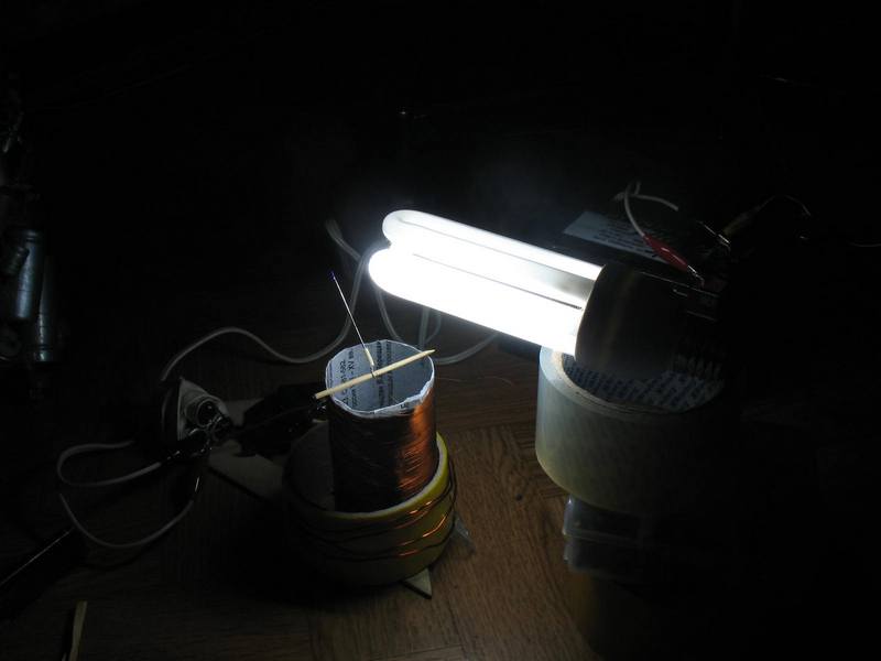

Вторичка мотается на трубке 50мм, к примеру картонке из-под бумажного полотенца. Наматываем тонким проводом. 0,1 к примеру. у меня был под рукой что-то около 0,2. это слишком толсто. Мотаем виток к витку, стараемся не пересекаться, аккуратно. Через каждые пару сантиметров обмотки желательно промусоливать свежие витки в клее ПВА. А то обмотка имеет неприятное свойство сползать и запутыватиться:мотаем на высоту 10-25см. но учитывайте что первичка должна соответствовать по высоте вторичке:
вот потратили вы на это дело весь вечер.. поздравляю! Думаю, теперь спаять 5 деталюх займет у Вас три минуты:
тоже толстыми проводами соединяем все силовые части.
вторичку лучше будет оформить поприличнее, чтоб она выдерживала удары судьбы, не сминалась. Катушки не должны соприкасаться! У меня прошивало через рулон скотча или бамбуковые палочки. Терминал в виде штырька, надежно закреплен в центре верхней части вторички(см фотос) на него можно надеть проводящий шарик. Так мы уменьшим напряженность поля, или наоборот, увеличим, привесив к этому штырю острую иголку.
Частота у меня зашкаливала за 100МГц. Но ее легко уменьшить, просто приближаясь к вторичке, или кинув внутрь феррита. Частота "настраивается" емкостью открытого конденсатора, то есть положением экспериментатора) Вот оно, еще одно чудо свойство качера - датчик движения
Да, чуть не забыл: если схема не заработала, поменяйте местами выводы первички. Должно помочь.

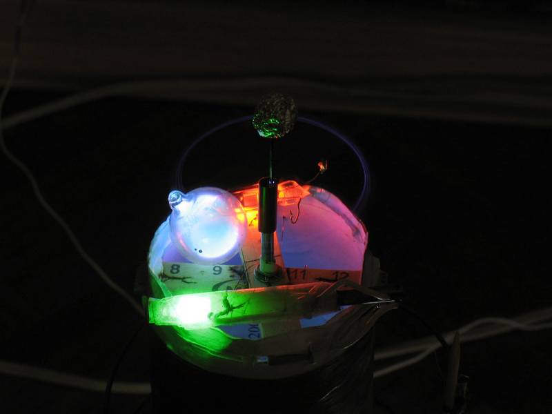

Опыты:
Все что было описано про строчник.
Факельный разряд, кистевой разряд, стриммеры. ЛДС светящиеся в руках, если поднести иголку к терминалу с нее тоже разгорится факел.
Можно здорово экспериментировать с частотой девайса. если внутрь положить ферритовую палку от совковых ДВ приемников, так мы уменьшим частоту до собственно этих самых длинных волн.
Попробовал к терминалу прикрутить антенну метр. Стримеры слезали с заземления)) жуткая помеха в эфире.

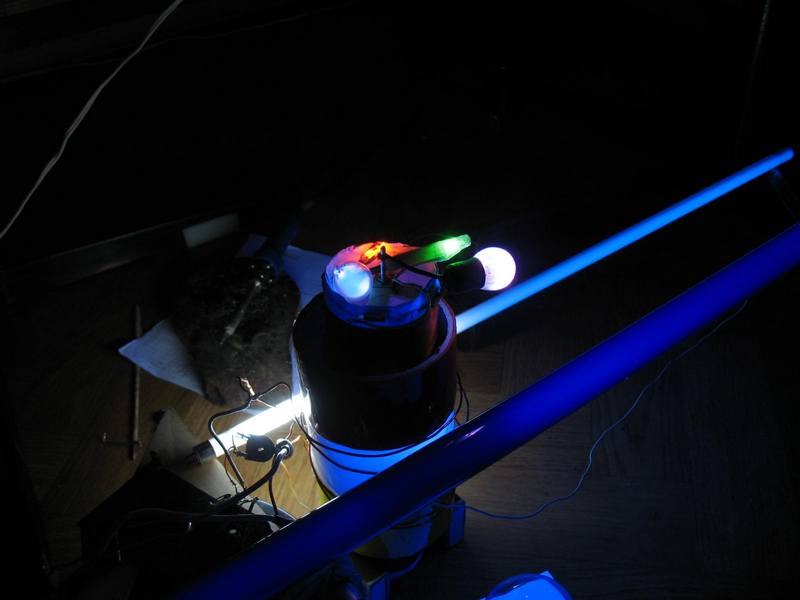

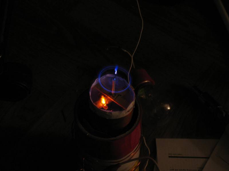

Тут на Тесле лежат: неонка, аргонка, ртутная лампа. На терминале вращается "ионный двигатель", а шарик из фольги сверху нужен чтобы факела образовывались только на ионнике.
Те же лампы + 12вольтовая+ люминесцентные: ЛДС и ультрафиолетовая
