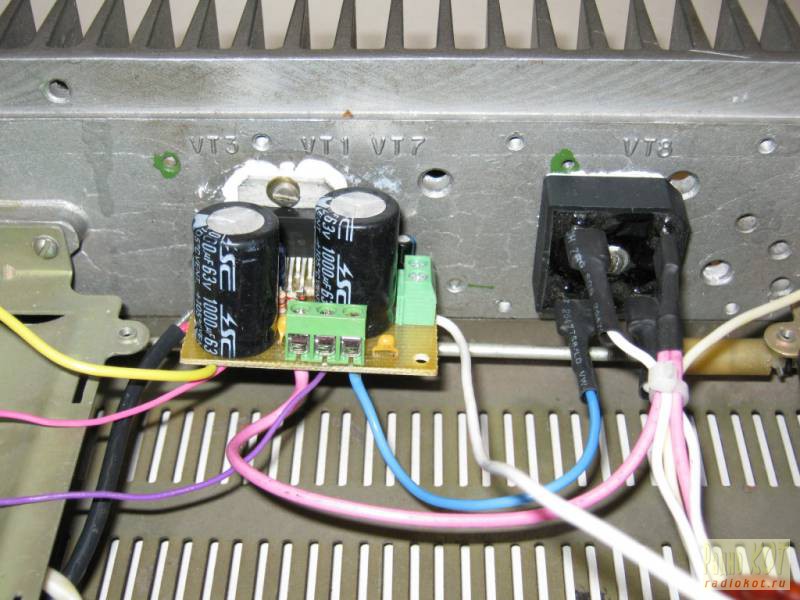

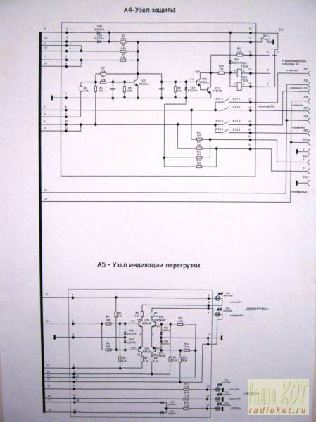

Автор: Igor B Эта переделка будет интересна скорее новичкам у которых где-то на чердаке, возможно, завалялся отцовский усилитель. Опытные радиолюбители, я думаю, сделали бы всё это и без моих инструкций. Но, всё же... Несколько лет назад достался мне усилитель "Амфитон-50 УМ 104 С". Естественно, он был в нерабочем состоянии. Так как это усилитель мощности оконечный, в наборе с ним был ещй предварительный усилитель "Амфитон-УП 003 С". Лежала вся эта система долго и, наконец-то, дождался своего часа:) Действительно, зачем добру-то пропадать?! Но при вскрытии усилителя мощности разочарованию моему не было предела - обе платы оконечного усилителя какой-то "умелец" паял судя по-всему паяльником ватт этак на 100. Соответсвенно, практически половины дорожек или не было вообще или они просто поотставали от гетинакса. Родная схема усилителя приведена ниже по блокам: Блок выпрямителей: Узел защиты и узел индикации перегрузки: Ну и, собственно, сам Усилитель оконечный: По причине невозможности восстановления родной печатной платы, было принято решение заменить её на готовый усилитель на микросхеме TDA7294, который и был куплен на радиорынке в количестве 2 штук (усилитель моно) для правого и левого канала. Параметры купленных усилителей приведены ниже: Uпит.______________________________________________________________±12 ...±40 В Fвых ______________________________________________________________20-20000 Hz Pвых.max(Uпит.=±37В,Rн=8Ом) ________________________________________100 Вт Pвых.max(Uпит.=±30В,Rн=4Ом) ________________________________________100 Вт Kгарм.(Рвых=0,7Зmax)_________________________________________________<0,1% Uвх ________________________________________________________________700 мВ Переделать усилитель было решено с сохранением индикации перегрузки и узла защиты, так как данные платы были в сносном состоянии и в будущем могли пригодится;). Что ещё было заменено - так это штатные диодные мосты, тем более, что по схеме стояли КЦ410В, а на деле всё было собрано на КД202. С мостами помогли братья-китайцы и были куплены два KBPC3510AC. После совещания с более сведущими в изготовлении и настройке усилителей друзями, родилась следующая схема: Как выглядит собранный на радиаторе диодный мост и усилитель мощности можно увидеть на следующей фотографии: Диодный мост изолирован от корпуса, поэтому его можно смело ставить на радиатор, предварительно намазав термопастой. С усилителем немного посложнее - корпус микросхемы соединён с минусом источника питания, поэтому смазываем термопастой и через слюду и изолятор для болта (ведь по всему корпусу усилителя идёт ""общий" провод от трансформатора) тоже прикручиваем к радиатору. Все выводы от усилителя и к усилителю были запаяны во избежание потери контакта. В итоге получился вот такой облегчённый вариант усилителя: При эксплуатации полученного усилителя (даже на слегка подмаргивающих индикаторах перегрузки) в течении 2 часов и последующей эксплуатации в номинальном режиме (точное время не скажу - бросил считать где-то на 3 месяце эксплуатации) нареканий на его работу не было. Надеюсь, что кому-нибудь всё-таки пригодится данная переделка.
