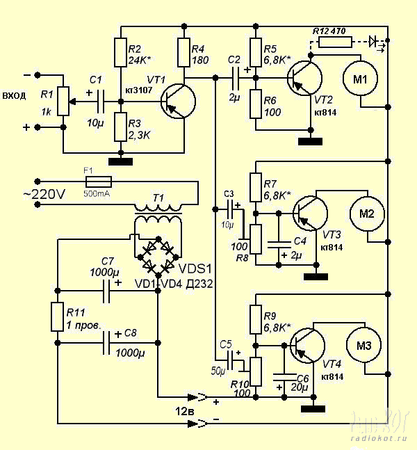

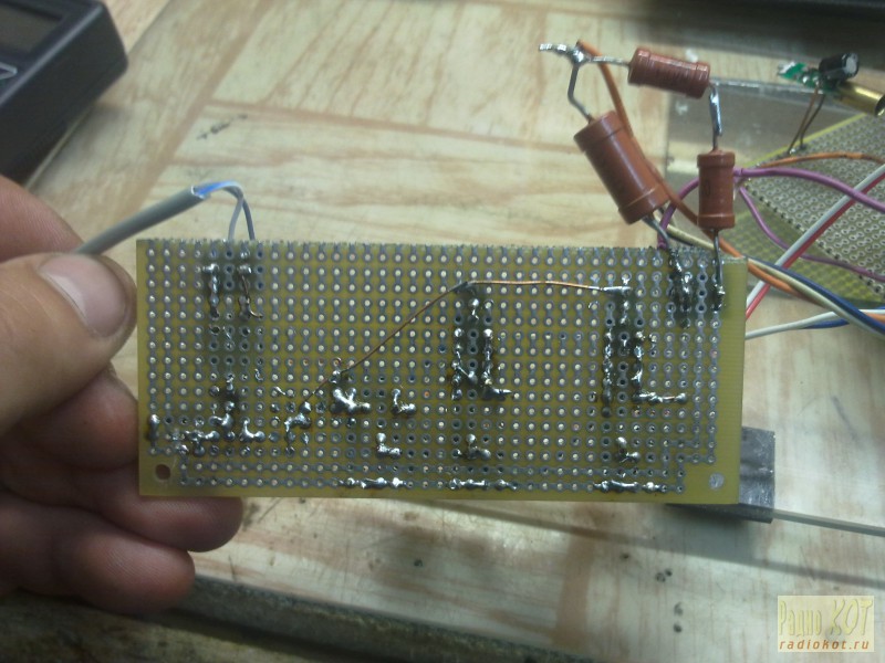

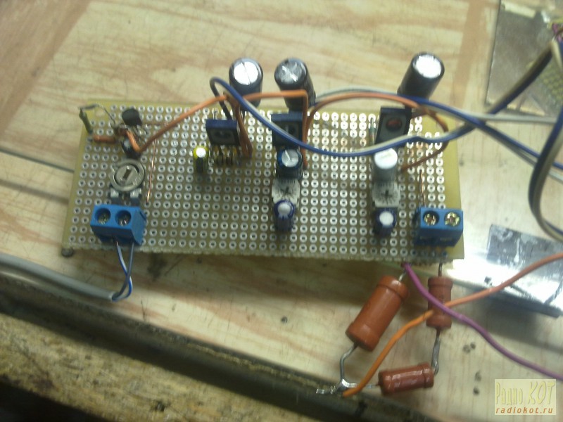

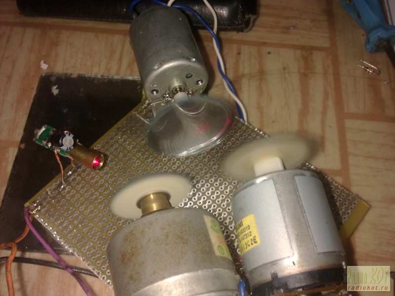

Привет всем, вот решил поделится такой вот интересной штукой! А называется она "лазерной установкой ", работает она по принципу цветомузыки, только вместо лампочек и светодиодов стоят маторчики на 9в. Принцип  работы прост - через фильтры каждая частота "уходит" на соответствующий транзистор, который, в свою очередь, открывается и питание подается на моторчики. Схема тоже очень проста и подойдет для начинающих радиолюбителей, типа меня.
Видео работы этого девайса можно посмотреть тут.
Схема взята с сайта pajai.ucoz.ru. Параллельно моторчикам я поставил конденсаторы на 220мкф 16в (кт3107 можно поставить с любой буквой у меня кт3107ж)

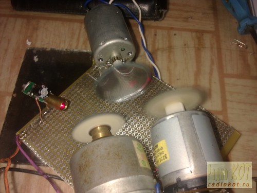

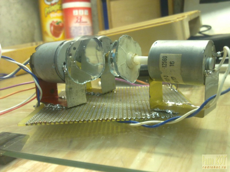

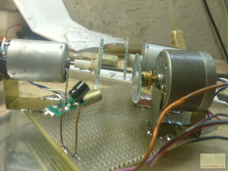

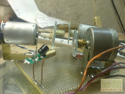

Как видно из фото, на моторчики приклеены зеркала чуть под наклоном и в этом вся штука. Лазер взят из обычной детской лазерной указки (не надо светить ей в ГЛАЗА, можно остаться без них!!!). Установлен он на медной проволоке диаметром 0.3мм.

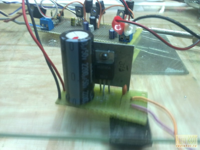

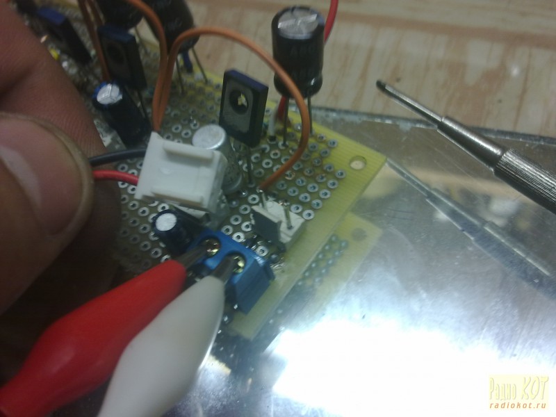

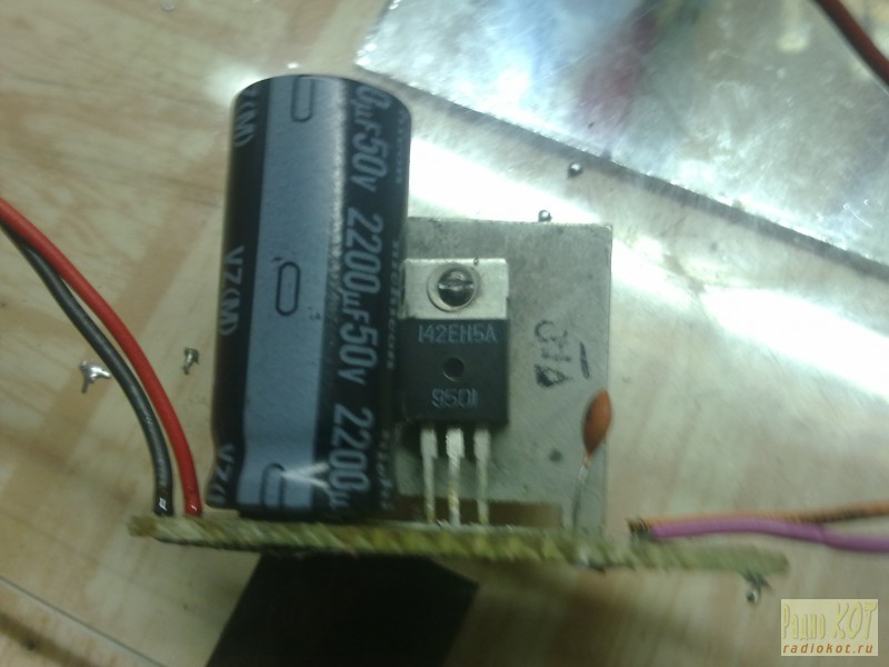

Сама плата выполнена на макетке. 3 больших сопротивления - это питание для самого лазера, так называемый, делитель напряжения, но потом от него было решено отказаться и воспользыватся схемой стабилизатора на КРЕН5.

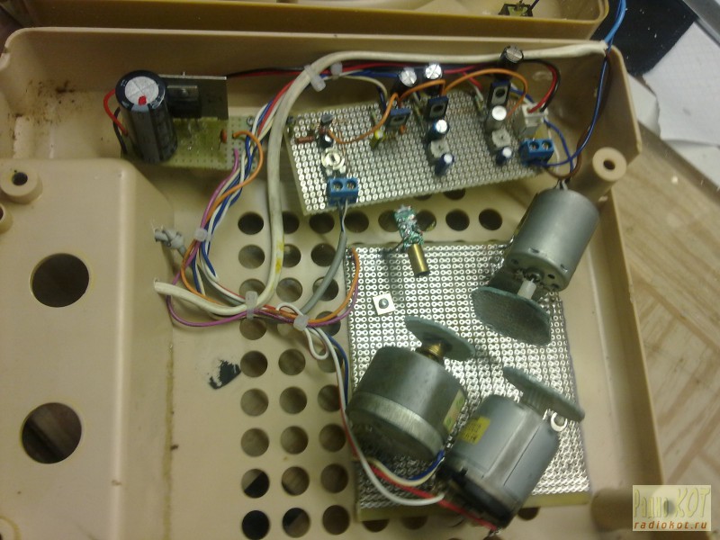

И вот что у меня получилось :

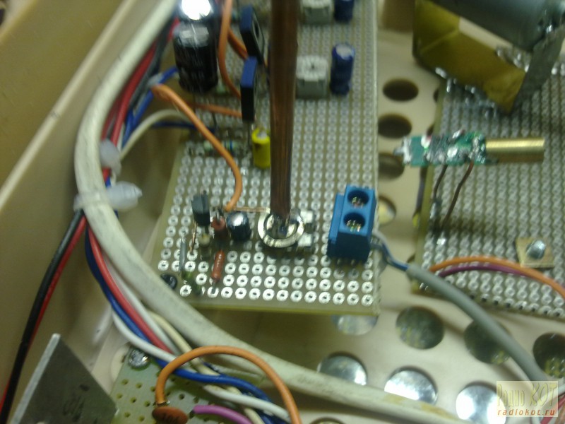

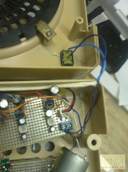

для питания лазера  был установлен разьем

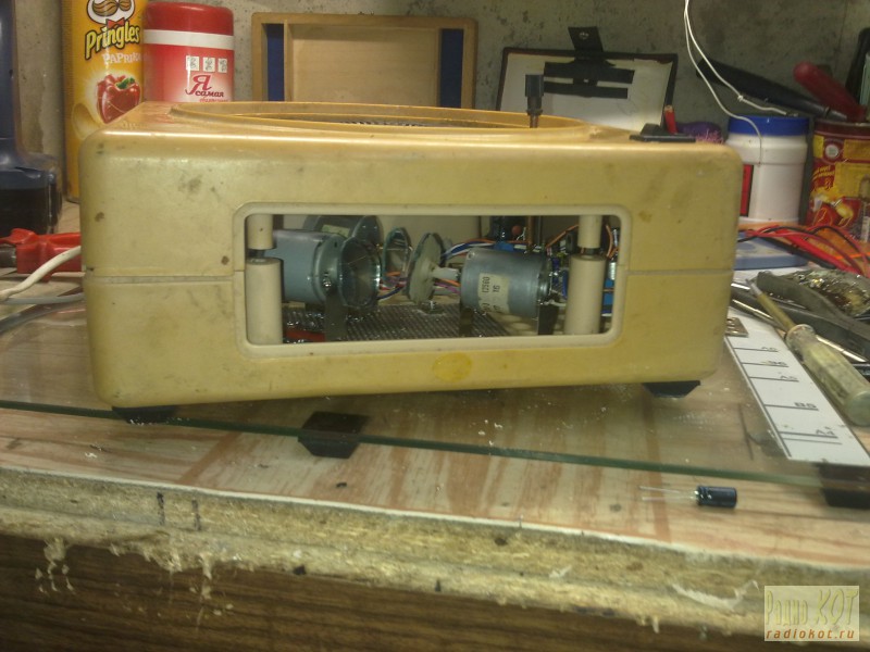

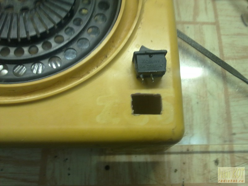

корпус нашелся от старого 3х програмного приемника, на корпусе поставил кнопку для вкл/выкл питания
все вошло, как родное

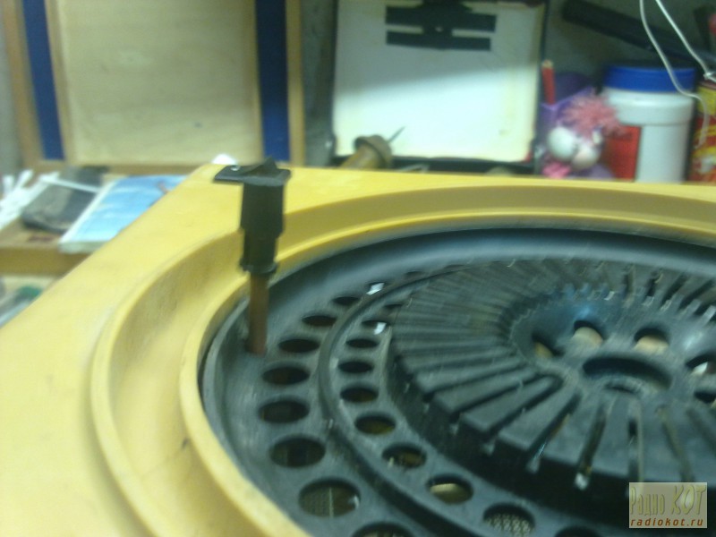

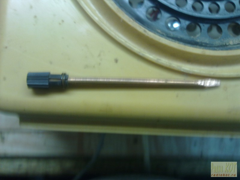

  т.к корпус закрыт, был взят прутик и впаян в резистор 1к для регулировки частоты входа
ну вот вроде и все.
