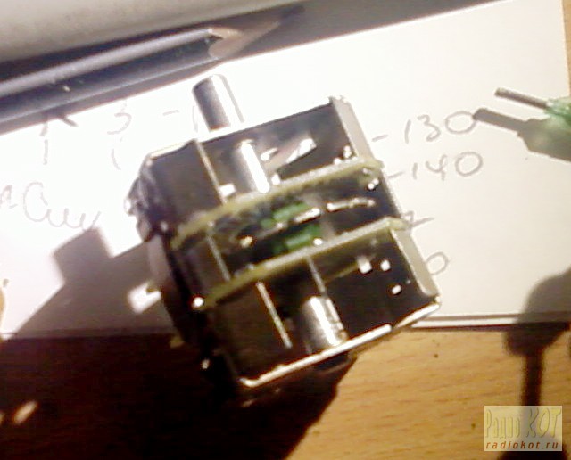

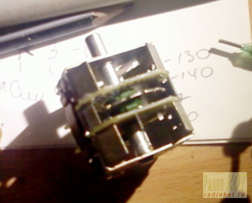

Доброго всем здоровья!

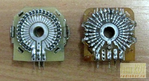

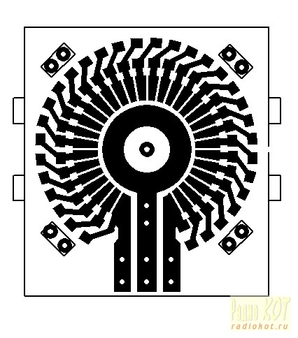

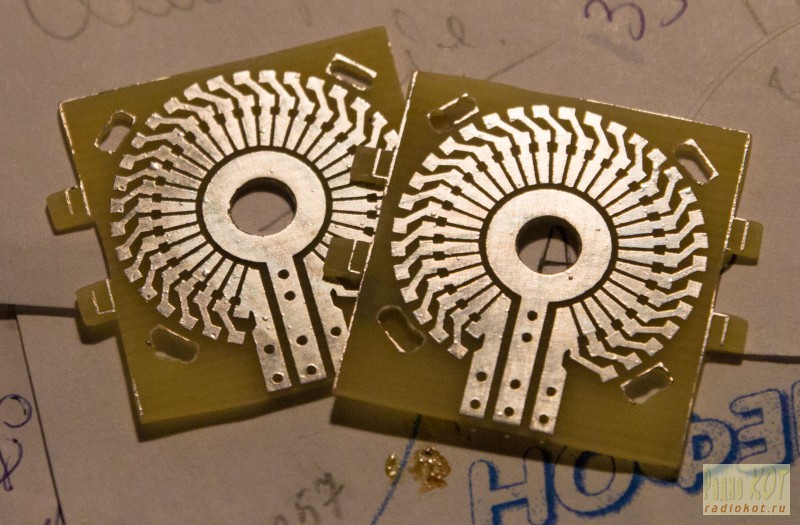

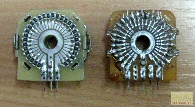

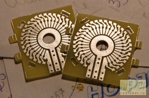

Дошли руки до реанимации старенького "Одиссей-У-010". Точнее, до его, почти, полной переделки. Остался только корпус и трансформатор. Уже в процессе блочной сборки обнаружилось, что регулятор громкости "дошел до Берлина". Вариант заменить обычным резистором долго не продержался - это будет не Одиссей. Поиски в Интернете ничего не дали. Пришлось на пару со штангенциркулем ваять плату галетника. Результат превзошол ожидания. Прошу прощения - нормального фотоаппарата под рукой не было. Может кому пригодится...
Файлы:
плата в lay
89 4 0
