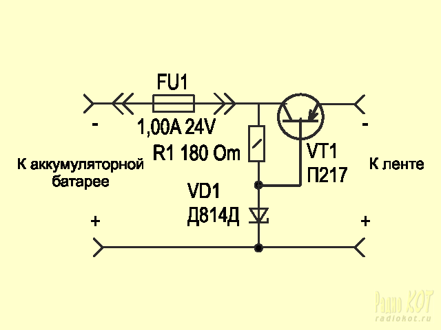

Но напрямую подключать ленту к аккумуляторной батарее нельзя, т.к. батарея - нестабилизированный источник питания, и при полном заряде тот же автомобильный аккумулятор может давать почти 15В, а разряженный - опускаться до 10В. Лента же расчитана на конкретное напряжение в 12В, и превышение напряжения со временем убъет ее, т.к. при превышении номинального тока она будет перегреваться. Поэтому без стабилизатора напряжения не обойтись. Обычные КРЕНки и LMки тут не подойдут, т.к. слишком мала разница между входным и выходным напряжениями. Почитав литературы, я сообразил очень очень простую схему стабилизатора, которая состоит всего из четырех деталей.
Схема, в принципе, стандартная. Стабилитрон VD1, вы не поверите, стабилизирует напряжение. А транзистор VT1 усиливает ток на выходе. Предохранитель FU1 на 1А служит защитой от КЗ.  "Фишка" схемы - в применении мощного германиевого транзистора. Нужно использовать именного германиевый транзистор, а не кремниевый, т.к. значение падения напряжения на p-n переходе "база – эмиттер" у транзистора на кристалле германия всего 0,3В, а у кремния - 0,7В, что применительно к нашей ситцации уже критично. Транзистор обязательно надо ставить на радиатор, т.к. он сильно греется. Чтобы проверить, хватает ли того или иного радиатора, включите светильник к полностью заряженному аккумулятору и подождите минут 10-15. Затем прикоснитесь к радиатору или корпусу транзистора - если палец можно не "напрягаясь" держать - то радиатора хватит, если "обжигает" - то нужен радиатор побольше. Вместо Д814Д можно применить любой другой стабилитрон с таким же напряжением стабилизации и не меньщей рассеивающейся мощности.  Транзистор можно поставить любой из серии П216-П217. Резистор любой на 0,125Вт или больше.

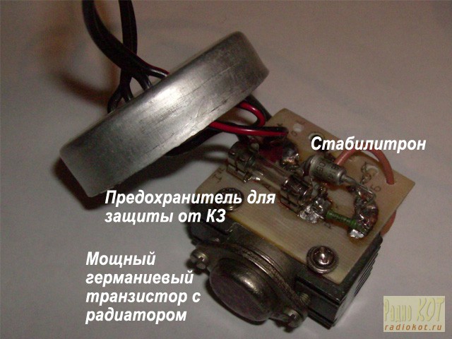

Вот мой вариант конструкции стабилизатора. Я разместил его в алюминиевой баночке из под диафильмов, предварительно заизолировав ее внутреннюю часть. Внутрь мы помещаем транзистор с радиатором, к которому прикручена плата стабилизатора. Дорожки я нанес лаком, потом вытравил, и прям сверху припаял все детали. Получился вот такой "поверхностный монтаж для бедных" :-). Имейте в виду, что корпус транзистора - это коллектор, поэтому не замкните его! Предохранитель я разместил на лапках, позаимствованных из старого блока питания для компьютера. Оттуда же можно взять и радиатор, если таких, как на фото, у вас нет - просто выпилите пластину нужного размера, и просверлите отверстия под выводы. В крышке банки я проделал отверстия для кабелей. В качестве провода применен ШВПТ 2х0,35, который как раз подходит под такие цели. Главное, не забывайте все хорошенько герметизировать!

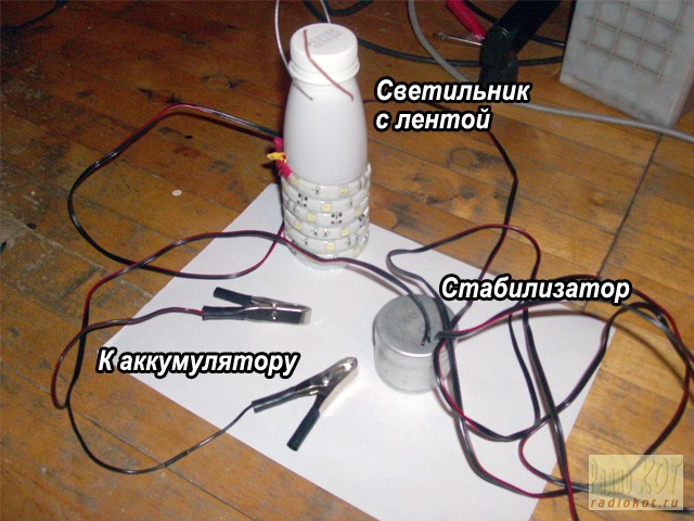

А вот так выглядит светильник в сборе. Из банки стабилизатора идут два кабеля - один к самой лампе, другой - к источнику питания с "крокодилами" на конце.
Рассмотрим подробнее конструкцию самой лампы. Она сделана из подходящей пластиковой бутылки из-под йогурта. К нижней части спиралью приклеена лента. Ее конец, куда подключен кабель, герметизирован термоусадочной трубкой. Также конец держит стяжка из проволоки. Вверху я сделал "ручку" из тросика, чтобы при можно было прикрепить лампу, например, на ветку дерева или крюк. Т.к. я увлекаюсь рыбалкой, то предусмотрел еще такой способ крепления лампы - берем обычное удилище, крепим как-нибудь на земле, затем выдвигаем столько колен, сколько нужно, и откручиваем пробку на бутылке и "вверху ногами" насаживаем ее на кончик удилища. Для этого я и приделал проводок к крышке, чтобы не потерялась. Желательно также положить внутрь банки груз, чтобы при ветре она была более устойчива.

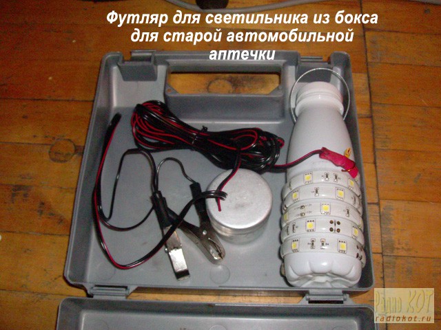

В качестве футляра для хранения светильника я приспособил бокс от старой аптечки.
