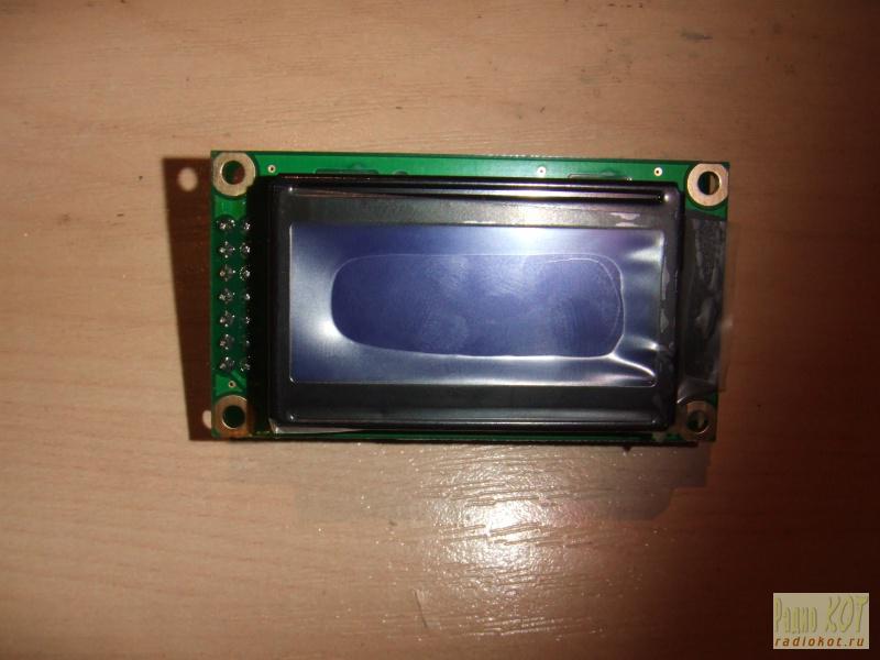

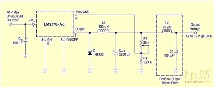

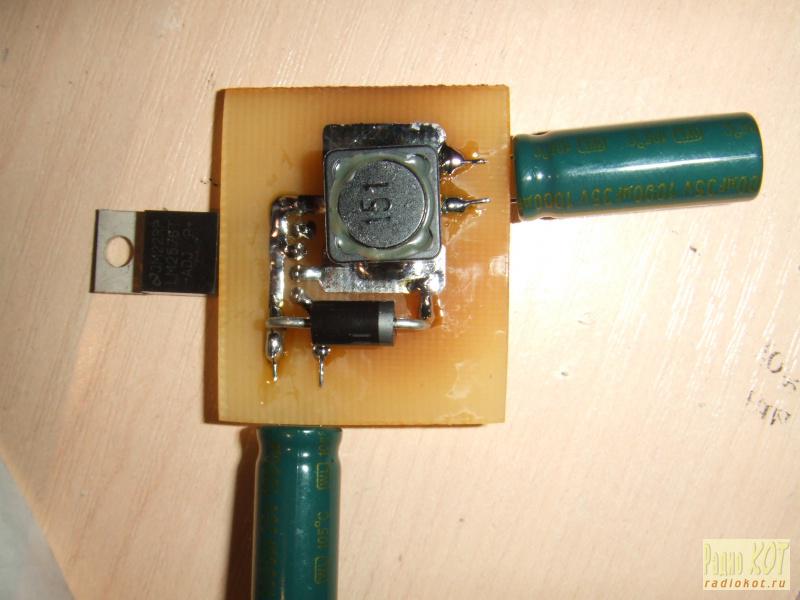

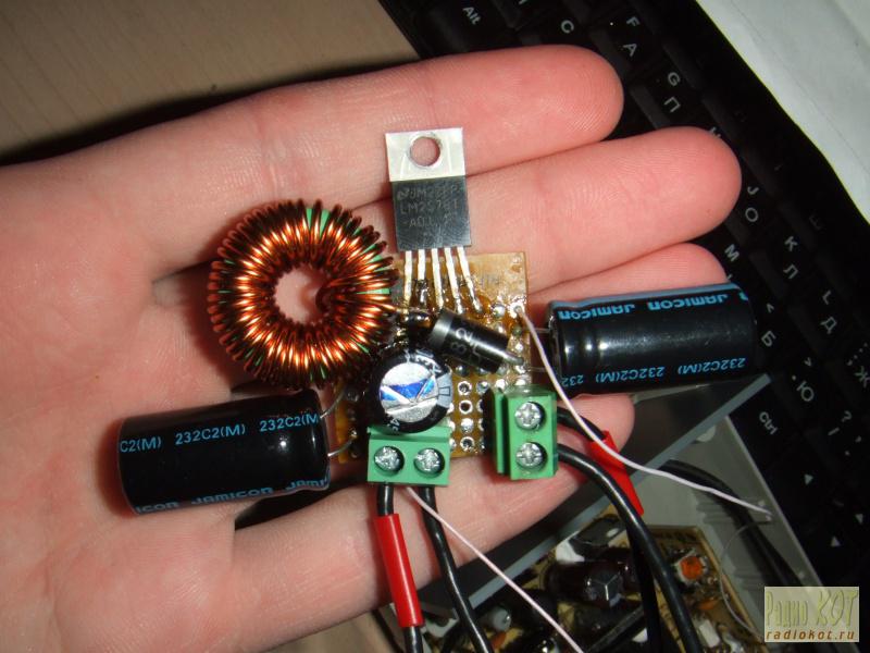

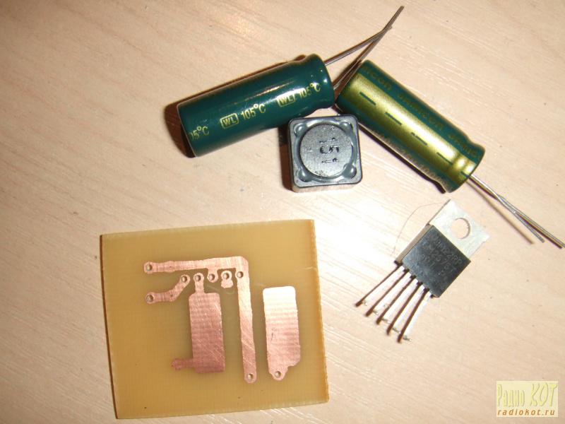

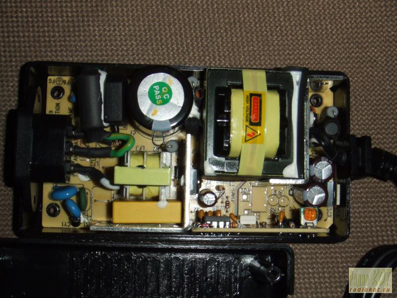

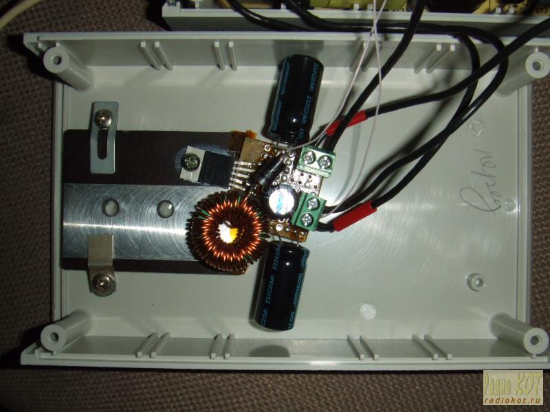

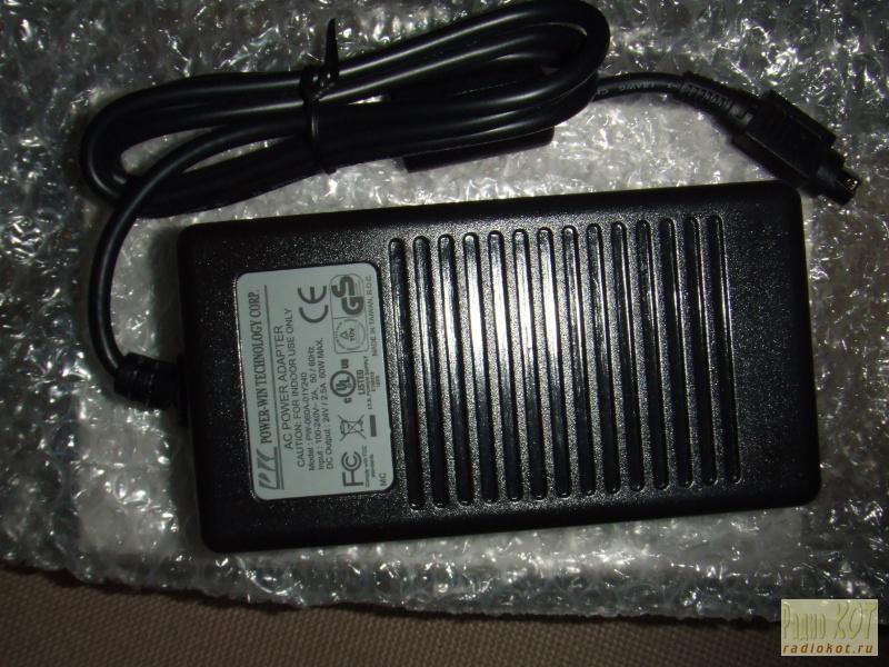

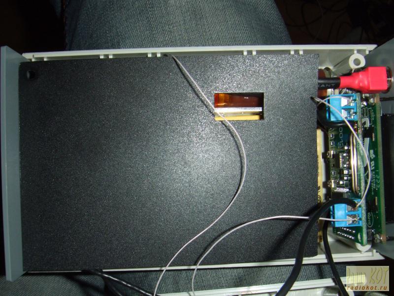

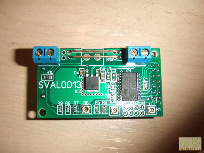

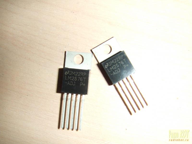

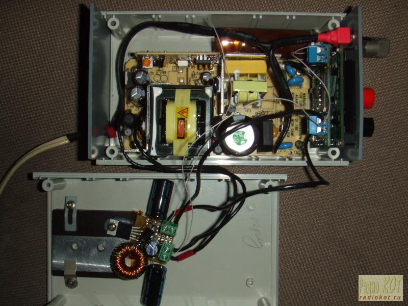

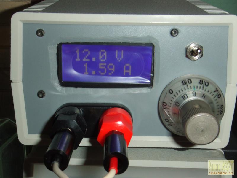

Автор: Evgeny1 Доброго времени суток дамы и господа коты! Сегодня хочу рассказать вам о простом лабораторном блоке питания для новичков. Собрать такой питальник из готовых модулей сможет любой начинающий радиолюбитель, ну а у профессионалов проблем с питанием никогда не бывает. Лично я противник ЛБП, мне удобней много разных питальников, но вот решил пополнить свою коллекцию приборов и лабораторником хуже то не будет! делать будем простенький только с регулировкой напряжения. До меня не совсем доходит зачем нужно стабилизировать ток....это может понадобиться только в случае питания светодиодов или заряда АКБ, но по моему мнению делать то или другое лабораторным БП как-то не комильфо. Толчком послужил вот такой индикатор который уже давно валялся у меня узнать о нем подробнее можно набрав в гугле sval0013 умеет измерять 0-99,9В и ток до 10А поддерживает питание от измеряемого напряжения (ну от 100В его питать естественно нельзя это и так понятно) Сам блок питания тоже будем использовать готовый, а для превращение его в регулируемый сделаем простельный импульсный регулятор. И как раз у меня завалялся десяток блоков питания 24В 2,5А для сикипера (кто не знает это что-то типа кассового аппарата только с большим дисплеем в который можно тыкать когтями) сделан достаточно добротно и вместо заявленных 2,5А легко тянет 3 даже не напрягаясь Все, нашли почти все главные части осталось только подобрать корпусок для всего этого добра и импульсный регулятор. Корпус самый обычный можно купить почти в любом радиомагазине или радиорынке Регулятор тоже самый обычный и всем вам знакомый простой, достаточно мощный и дешевый LM2576-ADJ (нужно обязательно с индексом ADJ на конце - это значит что он регулируемый т.к. они бывают еще и на фиксированное напряжение!) И так теперь приступим! В корпусе клеим цианакрилатом или дихлорэтаом 4 стоечки из оргстекла они нужны чтобы закрепить плату блока питания т.к. крепежные отверстия в плате не совпадают со штатными стойками в корпусе дальше устанавливаем индикатор и БП на свои места при этом от блока питания отпаиваем все лишнее: сетевой разъем и выходной кабель Сетевой кабель от внешнего мира до тумблера и БП затягиваем в термоусадку (Безопасность превыше всего!) И так все ковыряльно-сверлильные работы мы с вами закончили и пришло время приступить к изготовлению импульсного регулятора. Про применяемую микросхему я уже говорил, заглядываем в даташит и находим там простую схему (совсем забыл т.к. БП у нас на 24В, то и чтоб на выходе было максимум 24В нам нужно немного поднять напряжение на нашем БП для этого включаем его, тыкаем щупами в выход и подкручиваем подстроечник (он отлично виден на предыдущей фотке, крутим его и поднимаем напряжение на пару-тройку вольт) Каюсь сначала я сделал вот такую штуку убогую чуть более чем полностью но пришел КотЭ и с такиим призрением посмотрел на все это, что естественно пришлось переделать! за пару минут нарисовалась вот такая миленькая платка еще пара минут и все уже само запаялось ;) ну чтож, осталось только все это безобразие соединить вместе, а как это сделать я надеюсь вы и без меня додумаетесь. Так как БП закреплен на нижней половине корпуса, а регулятор на верхней, то прокладываем изолирующую прокладку между ними Закрываем и радуемся

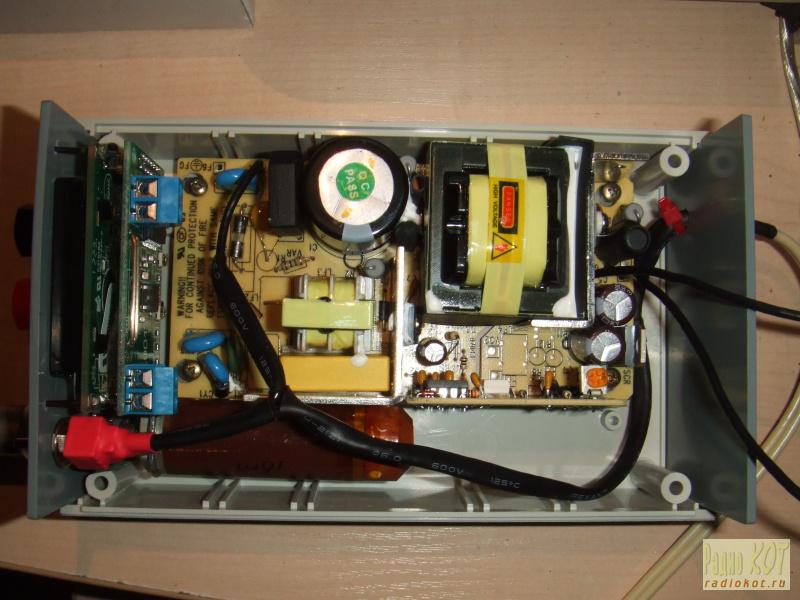

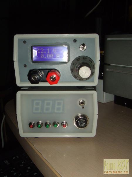

у меня он отлично сочитается с одной из паяльных станций В итоге за 1 вечер получился простой и надежный лабораторный блок питания напряжением 1,2-24В и током до 3А Всем спасибо! До новых встреч!

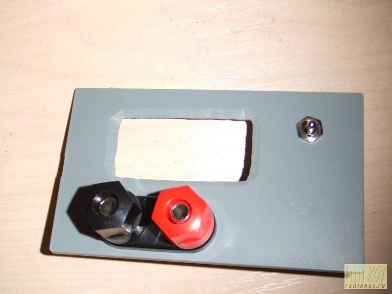

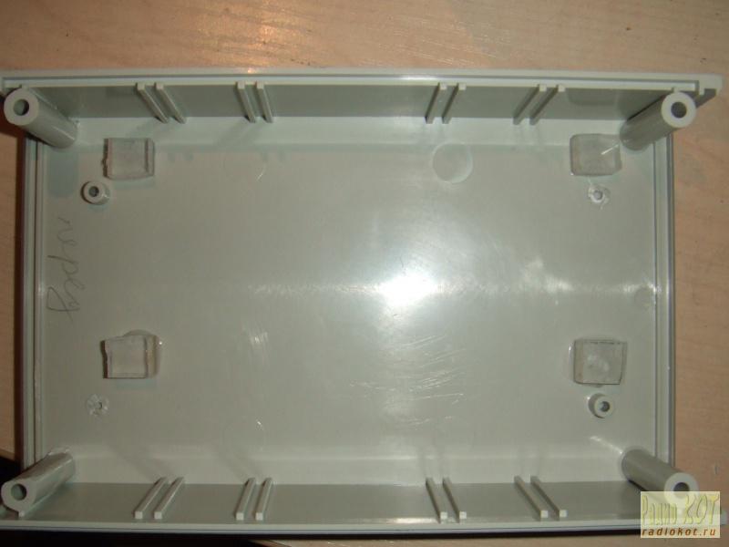

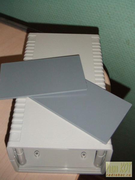

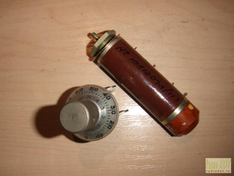

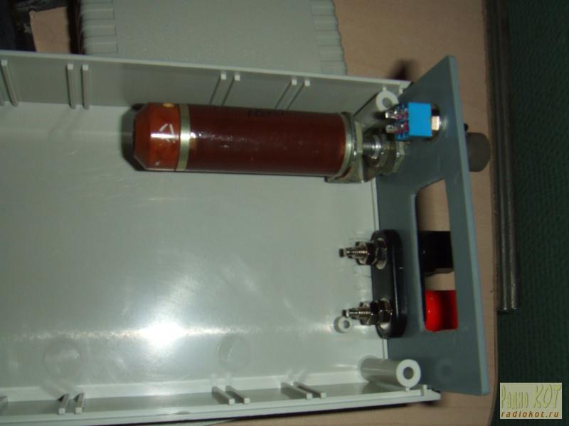

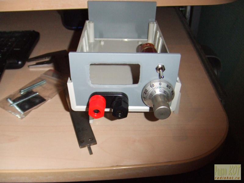

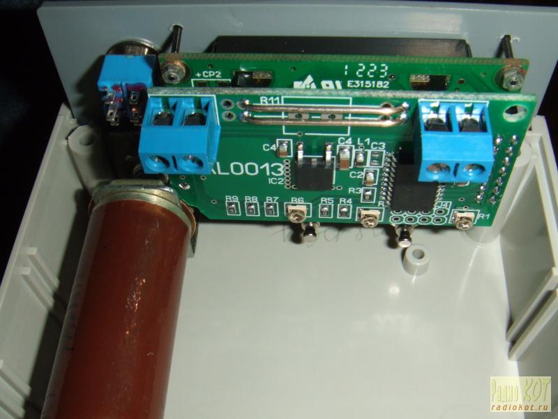

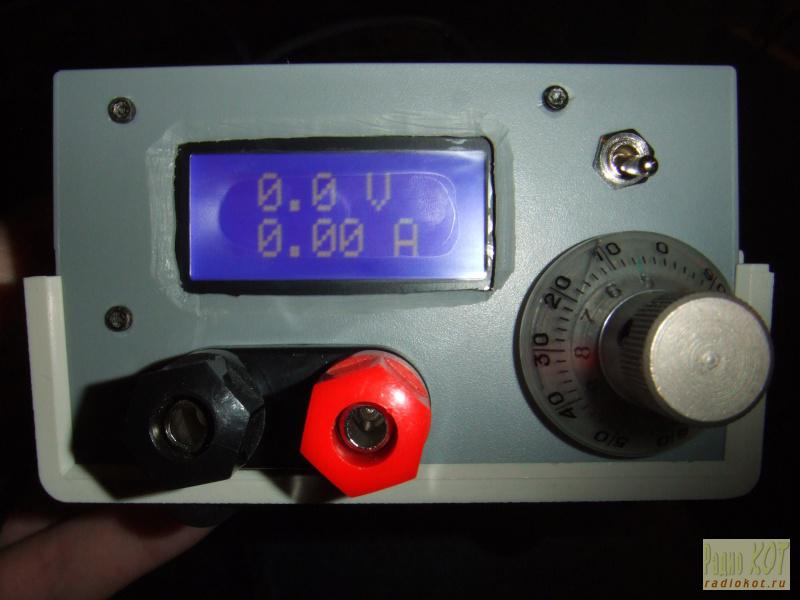

В передней панельке ковырем отверстия под индикатор, тумблер питания, выходные клеммы и многооборотный резистор, ах да про него я не упомянул можно поставить два однооборотных для грубой и точной регулировки, но т.к. место у меня ограничено я воткнул туда обычный многооборотник ППМЛ.
