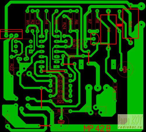

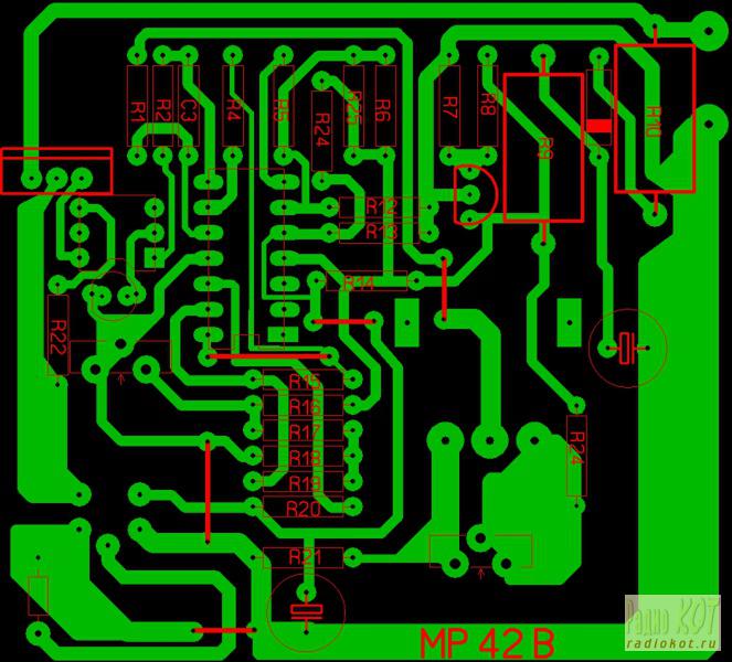

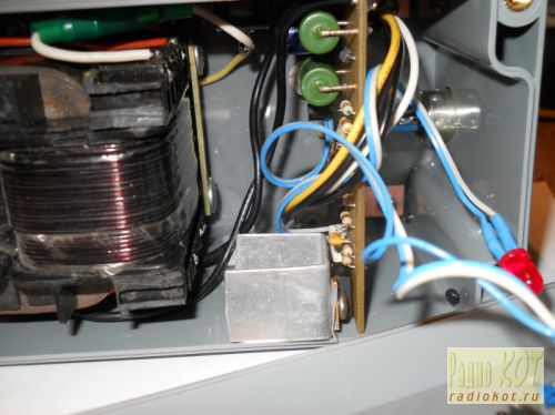

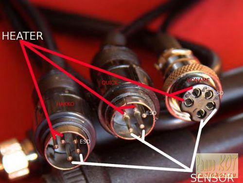

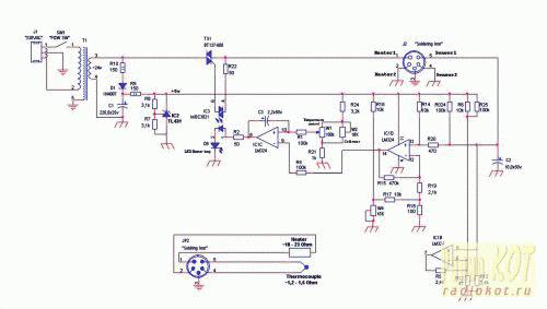

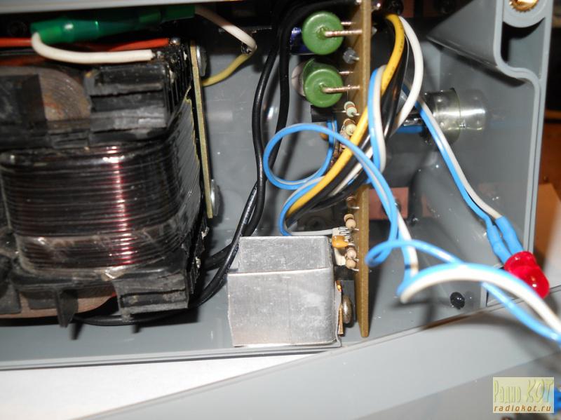

Завалялись несколько паяльников модели “ подделка под НАККО-907”. Лежали они лежали и вот наконец долежались до своего звёздного часа. Покупать НАККО или клон от КИТАЙских товарищей после скачка курса $ большого желания как-то не предвидится (наверное привыкнуть нужно). Но раскопки в интернете и шкафу помогли заглушить зелёную бестию. Настройка производится подстроечными резисторами, около МОС нижний предел 200 градусов и под регулятором температуры верхний предел 450 градусов.
Собственно описывать больше нечего , смотрим на фото, файлы и рисунки.
