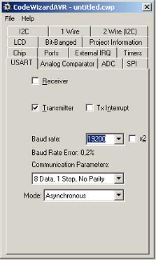

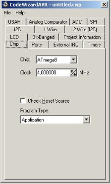

При создании проекта, компилятор сам спрашивает, будем ли мы использовать генератор кода, отвечаем утвердительно, наблюдаем: Выбираем необходимый нам чип и частоту кварца. BootLOader использовать не будем, потому ничего на этой закладке больше не трогаем. Идем на закладку USART: Ставим галочку Transmitter(передатчик), выбираем скорость, которая нас удовлетворяет и ошибки будут минимальны (лучше, конечно чтобы их вообще не было, но так не получится, BaudRateError будет показывать 0,1% минимум, т.к. кварц должен быть не на 4 МГц, а скажем 4,485902 МГц) и параметры связи (в сокращенной форме 8N1) режим асинхронный. Здесь также стоит уточнить, что Мега может работать в синхронном режиме. Нас пока больше ничего не интересует, а потому выбираем File->Generate, Save and exit. Он нам ещё позадает вопросы по поводу имен файлов для сохранения и пр., думаю тут разберетесь.
Чуть не забыл, на закладке настройки USART есть галочка x2. Зачем нужна? Верно, удвоенная скорость передачи. Да, да, да 115200 - не предел. Пробовали завести, работал, один раз. Кодгенератор не совсем корректно воспринимает её, или двойная скорость возможна не всегда, я так и не разобрался. Наблюдаем прелестную картину: есть весь код для того чтобы прямо сейчас начать работу с USART (все регистры уже настроены, ничего править не надо, читайте комментарии, дабы разобраться). Находим в конце файла след структуру:

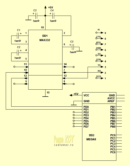

Для работы нам также понадобится MAX232. На первых порах достаточно всего двух линий: RXD и TXD. На МАКСЕ две линии работают на повышение напряжения и 2 на понижение. Следовательно, нам достаточно одной микросхемы. Делаем, например, так:

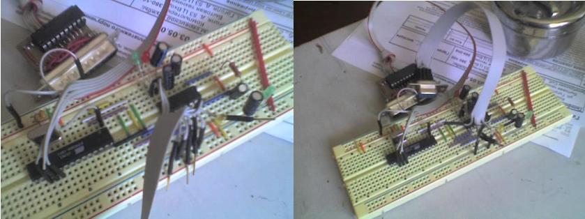

Естественно не забываем про кварц и конденсаторы на землю для стабильного запуска. А также 5 ногу компорта на землю (сигнальная земля). Для MAX используется типовая схема включения. Рекомендую между информационной линией и землей воткнуть светодиоды. Там конечно-же 10 В, однако, это импульсный режим и напряжение не постоянное. Воткнутый светодиод решит 2 проблемы, отобразит импульсы, в результате вы будете хоть как-то видеть что по проводам что-то идет, и согласует нагрузку (дополнительное сопротивление на землю). У нас это всё было собрано "на скорую руку", примерно вот так:
Далее в "понике" открываем получившийся после компиляции HEX и жмем запись: Допустим все прошло хорошо. Открываем какой-нибудь терминал. Виндовым HyperTerminal не пользовался, о результате не скажу. Я использовал (кроме RS-232pro), компоненты для DELPHI - TMSA32 (Evgen, спасибо!). Прелестная вещчь! За 15 минут накидывается любой терминал, причем именно как надо тебе ;). Так вот, запускаем терминал, настраиваем порт, именно так как вы настраивали контроллер, т.е. для нашего случая ставим скорость 19200, протокол 8N1. Применяем параметры. В результате на экране должна без остановки бегать буковка "а". Если вы видите не "а", а что-то другое, то причин может быть масса, конечно же, но перечислим основные:

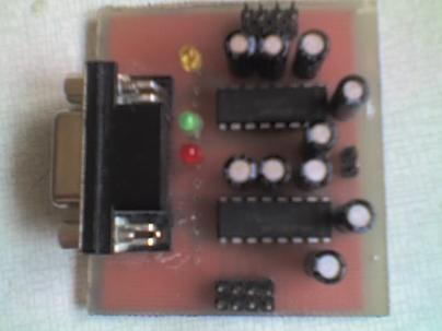

Далее, собранное на скорую руку меня немного не устроило и сделал вот такую штуку (файлы и библиотека для P-CAD прилагаются):
Я использовал 2 МАКСА чтобы почти полностью задействовать все выводы com-порта (Ring indicator так и остался висеть в воздухе:. А жаль.).
