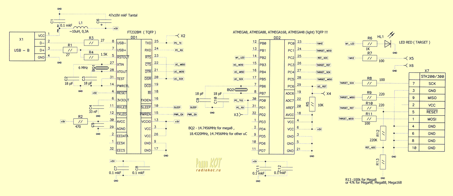

Итак схема

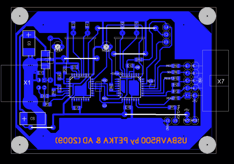

Печатная плата:
ПП
Обратите внимание - при печати необходимо зеркалить.
Я немного изменил разводку (перемычки переключающие режим работы теперь рядом и их можно коммутировать джампером а не проводком как у автора, также добавил еще светодиод для индикации поданного питания и джампер для включения отключения подаваемого питания на разьем ISP).

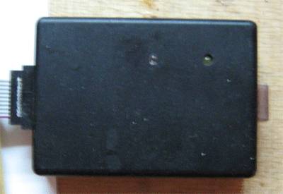

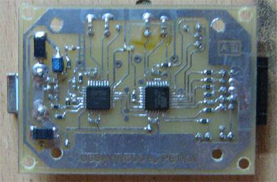

Плата в сборе и готовый в корпусе:
Не обращайте внимание на номинал кварца в первом снимке - это тестовый вариант для данного вида кварца, и прошивка под него готовится автором программатора.
И еще одно предупреждения - будьте внимательны при сборке: по схеме видно, что имеются 2 резистора по 220 и один на 220К, так вот многие, по инерции, что ли или по не внимательности запаивают все по 220, и потом не могут понять почему не работает - обратите на это внимание.

Существует два варианта схемы - на FT232RL и FT232BM.
Я изготовил на FT232BM, по одной простой причине - они у меня имелись в наличии. Поэтому печатную плату моей разработки я и привел именно для этого варианта.

Если использовать кварц на 18.4320 MHz и контроллер MEGA8, то он будет работать с небольшим overclock-ом (по datasheet максимальная частота всего 16 MHz). Но как показала практическая сборка 4 программаторов (для себя и друзей - контроллер работает нормально и без сбоев).
Если кто-то, все же, опасается, то поставьте лучше кварц на 14.7456 MHz
