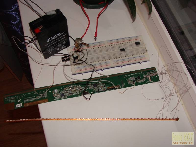

Автор: Matafixxx Привет всем посетителям сайта, радиокота с прошедшим, всего всего хорошего. Как уже писал товарищ Aheir, пора начинать юзать современную элементную базу. К тому-же досталась мне разбитая матрица от ноутбука Samsung по моему R517. Оттуда можно извлечь ленту с 48ю белыми светодиодами. По моему все радиолюбители питают необъяснимую страсть к этим штучкам)) Ещё там есть плата управления матрицей и встроенный драйвер для питания этих диодов! Вот я и подумал как бы его оживить для использования в своих целях.
В написании статьи мне будет помогать вот это существо
Сначала читаем маркировку драйвера PM6600(если с этим возникли проблемы, сам часто мучаюсь, когда нет хорошего освещения, то нужно на микруху размазать немножко термопасты- идея не моя, сам прочитал, к сожалению забыл на каком сайте) затем ищем в интернете даташыту на него-PM6600 STMicroelectronics. 6-row 32 mA LED driver with boost regulator for LCD panel backlight, ну и начинаем бегло внимательно читать.
Для того чтоб запустить этот драйвер нужно: Во-первых схему нужно запитать, это вывод 8 +, вывод 10 -. Я попробовал запитать от литиевого аккумулятора, не пошло, подключил к 6ти вольтовому свинцовому аккуму. Во-вторых нужно подать на вывод 21+ ( в некоторых микросхемах нужен минус-внимательней читайте даташыт) При подаче питания происходит вспышка светодиодов. В-третьих подать ШИМ сигнал уровня яркости на вывод 20. Сперва я просто подал туда +, потом через разистор в 10К. Всё, заработало! Но просто так не интересно, мне захотелось управлять яркостью светодиодной линейки, если у микрухи есть такая функция, то грех хоть раз ей не воспользоваться. На чём-то надо собрать. Очень легко и быстро это можно сделать на широко распостранённой и дешовой 555 микре (наш аналог КР1006ВИ1). Набираем в интернете ШИМ на 555- ответов на запрос завались,я взял за основу схемку с сайта вот отсюда https://elwo.ru/publ/mashiny/reguljator_oborotov_ehlektrodvigatelja/4-1-0-476 Итак наша схема
Убираем полевик, диод и двигатель. Быстро собраем схемку на макетке

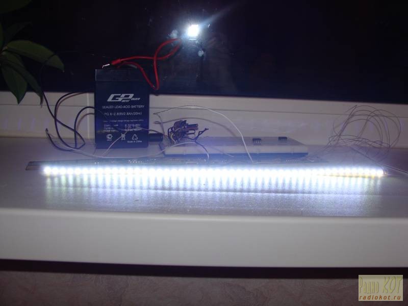

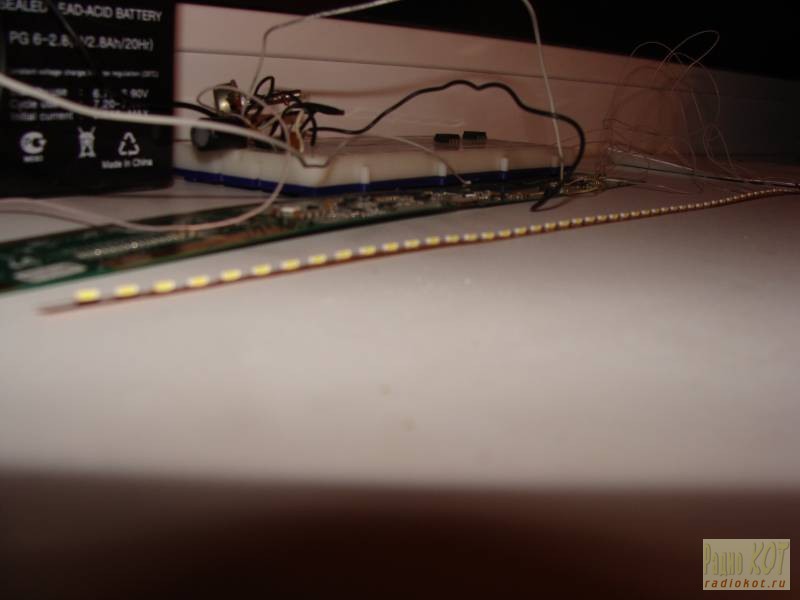

и подключаем к выводу 20. Крутим резюк и о чудо, всё регулируется! Минимальная яркость

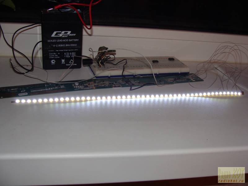

Максимальная яркость
Общий вид
