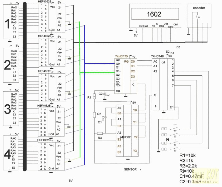

Автор: rapov У меня очень маленький рабочий стол. А на нем надо разместить много всего: блок питания, паяльную станцию , причем хочется паяльную станцию на два паяльника, фен, ИК пушку. Все это можно сделать, но места на столе нет, и вот пришла мысль сделать все это в одном (флаконе) футляре. После размышлений было отметена мысль делать супер девайс который объединял бы все эти функции а пришел к решению делать блочно-модульную конструкцию где будут блоки- отдельные платы устройств которые бы вставлялись в одну "материнскую . Т.е. в общем корпусе д.б дисплей и органы управления на этой же общей плате д.б. слоты куда вставляются платы с отдельными устройствами (паяльная станция, блок питания и т.д) источник питания или внутри или выносной. Такой вот «КОМБАЙН». Т.К. первыми кандидатами на "блоки" выбрана "Паяльная станция c энкодером" SHURIKO, то в качестве органа управления выбран энкодер, а дисплей взял двухстрочный 16-символьный (есть у меня большой и синий). Следующие блоки можно вставлять или менять их по мере изготовления.
