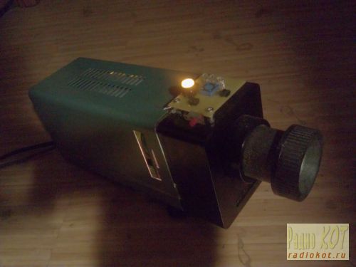

ВНИМАНИЕ: Вам нужен не очень китайский дисплей! Нужна металлизация падов, чтоб аккуратно припаяться к индикатору. Или, если у вас не сильно кривые руки, то можете попробовать такой метод: https://we.easyelectronics.ru/HomeTech/esche-odin-metod-podklyucheniya-lcd-ot-nokia-3310.html Часть II: Главный контроллер. В качестве основного контроллера был взят, весь обсоссанный, AtMega8(A,V) Можно было взять и больше (памяти), но т.к. основной поток информации будет идти с ПК, то 8kb вполне хватило для шрифта (Англ.+Русск.) и немного простенькой графики. Так же в контроллере хороша его цена и доступность. Часть III: Силовая часть. Для управления силовой частью, то бишь, лампой (12v) (и куллером) я решил взять реле(12v). Чтоб не жарить контроллер посадил реле на ULN2003A, так что всё хорошо. Для питания контроллера и дисплея поставил 3v3. !!!ВНИМАНИЕ: не ставьте на контроллер 5v а на дисплей 3v3!!! пятивольтовые сигналы убьют дисплей!!! Можно поставить преобразователь сигналов(74lvc245). Но т.к. я, как настоящий кот, очень ленив - запитал обоих от 3v3. Преобразователь USB->UART питаем от 5v. Часть IV: Склеиваем всё вместе. Самое главное, чтоб БП не испускал сильного ЭМ излучения. Мой блок ОЧЕНЬ китайский, и без экранирования контроллер дисплея не запускается. Спаиваем всё по схеме: Все номиналы подписаны. Тут одно НО. Т.к. Программатор(мой)записывает 5-вольтовыми сигналами, я побоялся программировать с параллельно подключённым дисплеем. И просто поставил DIP панельку. Вытащил, Зашил, Вставил. Я очень ленив на сверление отверстий, и просто загнул ноги панельки, и получилось нечто, среднее между Dip и SO корпусом. В процессе сборки прототипа было выявлено огромное море багов и косяков, которые были пофикшены. По плате вроде всё. Очень важно ровно и красиво приклеить матрицу к корпусу. Он очень хорошо подходит по размеру, но надо сделать "полосочки" сверху и снизу. Я сделал их из алюминиевой банки. ВНИМАНИЕ: Контроллер дисплея так же не работает под ярким светом, и даже может сломаться из-за этого. Собираем Корпус, вкручиваем кнопку питания, и вроде всё.

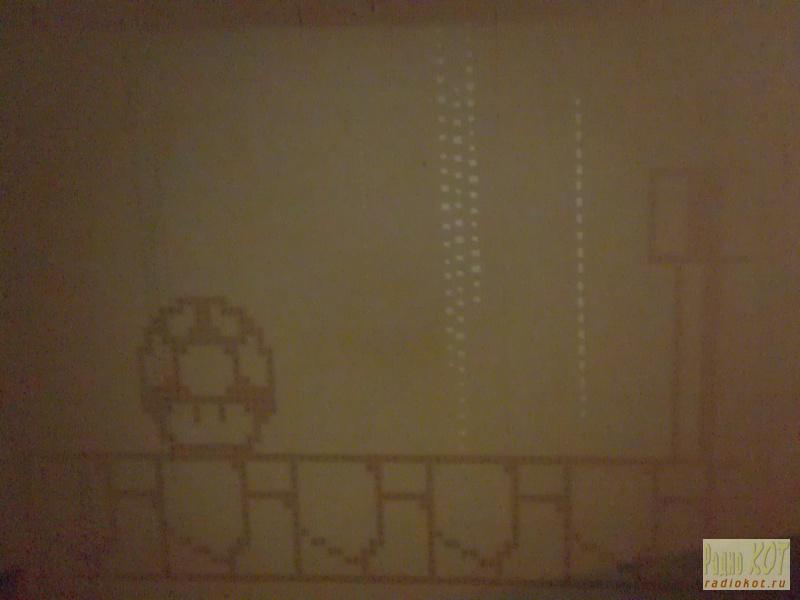

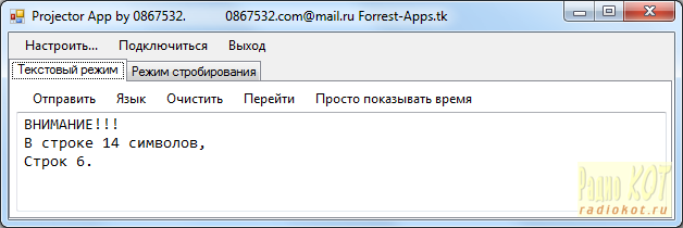

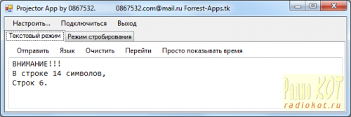

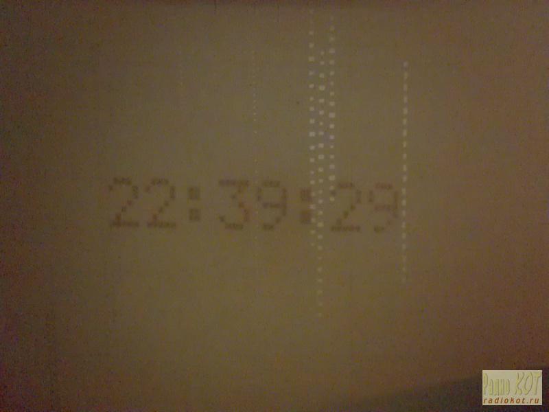

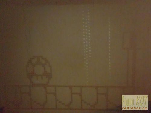

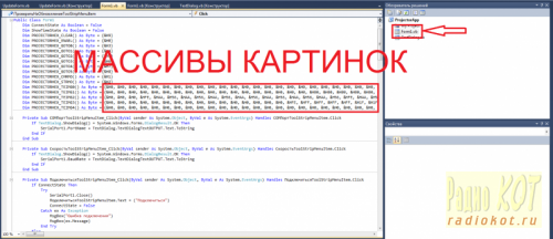

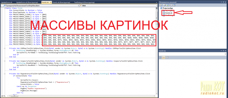

Часть V: Программная часть. Проект к контроллеру(CvAvr) В конце статьи. Скажу лишь, что взял готовый проект по работе в дисплеем, вкрутил юарт, Добавил фонт, и логику общеиня с компом. Проект к программе(VB.NET) Тоже. У меня Win7, и поэтому дрова под FT232BL встали сами. Так выглядит программа управления проектором: С начала бежим в "Настроить..." Там выставляем "COMXX"(Где X-Номер порта.) и скорость 4096 бод. Дальше жмём "Подключиться". По идее проектор должен вывести"CONNECTED". Ну а дальше всё понятно: можно выводить текст, есть режим часов, можно вывести картинку. Берём енкодер картинок под Nokia3310LCD, отрываем блокнот и вставляем туда полученный массив. Дальше заменяем все "0x" на "&H" для VB.NET и вставляемЗаменяем любой из массивов картинок в Form1: Хотел сделать встроенный енкдер, но огромная куча учёбы упала внезапно и надолго, так что пришлось оставить так. Ваши доработки преветствуются. Я на самом деле так и не понял почему я это всё написал в VB.NET, привычка, наверное. Вот, Вроде всё. Надеюсь было хотя бы интересно. И напоследок немного Фоток.(Фоткал на телефон, так что получилось очень плохо, всё шумит и ничего не видно.)
