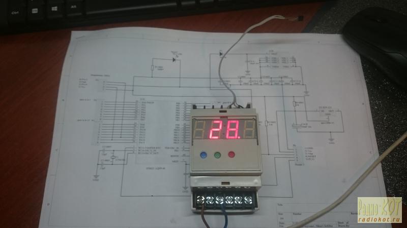

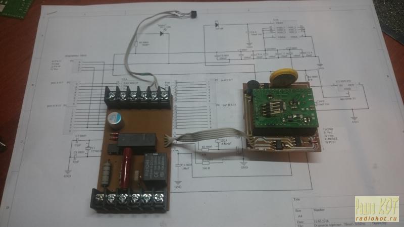

Здравствуйте! Предлагаю Вашему вниманию макетную плату для микроконтроллеров STM32 в корпусе TQFP 48. Сподвигло на её разработку необходимость что нибуть сваять быстро, без изготовления и рисования новой печатной платы для различных электронных устройств, и по просьбе друга. Разводить дорожки мироконтроллера тоже не очень хотелось. В результате вот что получилось:
На макетке есть всё необходимое для запуска микроконтроллера:
1) LDO стабилизатор 3.3 V, 1 A, падение 0.5 V , Uвх до 10 V(рассчитан на питание от Li-ion аккумулятора)
2) кварцевые резонаторы 32768гц для RTC(часы реального времени) и 8Мгц (тактирование контроллера)
На плате есть индикатор питания для удобства,разьём для программирования контроллера,выведены порты контроллера. Плата задумывалась универсальной,по этому не нужно впаивать всё то что указано на схеме. Например если предпологается использовать без стабилизатора - впаиваем перемычку R6 но не впаиваем U2. Перемычка R3 выпаивается для того чтобы отключить кварцевый резонатор. Цепочка D1,C8 и R4 используется если RTC будет запитано от ионистора или конденсатора С8 для сохранения RTC на небольшое время. При питании RTC от батарейки(например CR2032) вместо D1 и R4 нужно установить перемычку, а С8 не устанавливать. Ну и всё в таком духе... Не забываем так же читать даташит на прикошачиваемый контроллер! Ну и конечно же фото с примером применения одной из макеток в самоделке!
