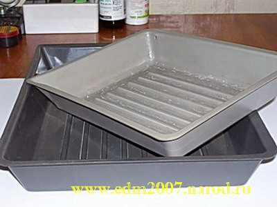

Резервуар.
В качестве резервуара для данной конструкции, естественно, можно использовать любую удобную емкость, мне же на глаза попались кюветы для проявки фотографий. Выглядят они следующим образом:
Кювета

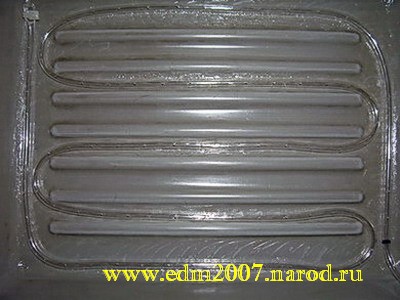

Трубка.

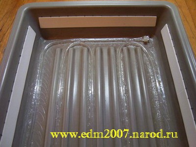

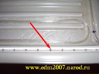

Трубку так же можно использовать любую удобную, мне же показалось самым оптимальным использовать трубку от обычной медицинской капельницы, приобрести ее можно в аптеке всего за 15 рублей. Приклеивается она на обычный клей "Момент кристалл". Отверстия делаются швейной иглой, с шагом примерно в 1 см:
Кювета с трубкой

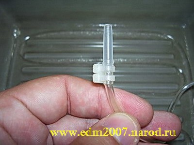

Естественно, с одной стороны трубка заранее глушится, с другой стороны закрепляется наконечник от той же капельницы, для более удобного подключения к источнику воздуха (о нем немного позднее):
Какая-то штука
На этом этапе все же необходимо проверить работу самого устройства, просто налив в емкость воды. Дело в том, что все зависит от давления компрессора , от него непосредственно и пляшут диаметр и шаг отверстий, так что, возможно, придется поэкспериментировать:
Пузыри

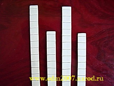

Может быть, кому-то этот пункт покажется лишним. Дело в том, что речь в нем пойдет о сетке, натянутой на расстоянии примерно 1,5 сантиметров от дна резервуара (зазор между трубкой и заготовками плат все же необходим). Сетку делать совсем не обязательно, для обеспечения необходимого зазора можно просто в отверстия плат (лучше всего в те из них, которые предназначены для крепления платы в устройстве) вставить 4-6 спичек так, чтобы они образовывали стойки. Сделать сетку можно, опять же, несколькими способами. Мой способ заключается в следующем: из пластмассы толщиной примерно в 1 мм вырезаются полоски шириной приблизительно 1,5 сантиметра и длиной чуть меньше каждой из сторон резервуара. В результате получается две длинных и две коротких полосы:
Еще какие-то штуки

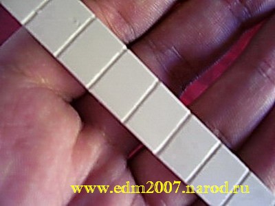

На каждой полоске делаются пропилы на половину толщины пластмассы, с шагом в один сантиметр:
Пропилы

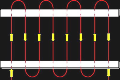

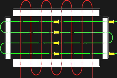

Далее из лески по следующей схеме натягивается сетка. Сначала между длинными противоположными планками:
Сетка
Затем между короткими:
Сетка

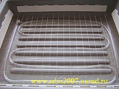

В результате должна получиться сетка наподобие той, что натянута на теннисной ракетке:
Кювета с сеткой

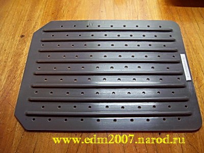

Крышка.

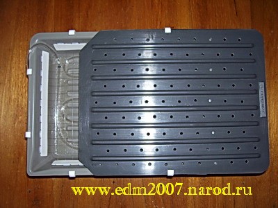

Собственно на этом можно было бы и закончить, но при испытании данного агрегата с водой выяснилась одна не совсем приятная особенность. Дело в том, что работающий агрегат разбрызгивает в разные стороны очень мелкие капли. Возможно, для кого-то это не будет являться проблемой, но лично у меня возникло желание сделать крышку. По размерам кюветы, из пластмассы была вырезана заготовка, в которой были просверлены отверстия достаточные для вентиляции, но недостаточные для загрязнения окружающего пространства:
Крышка с дырками

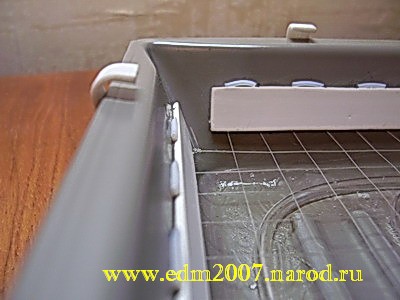

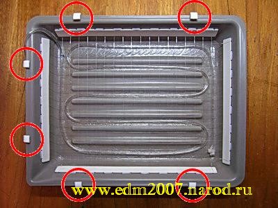

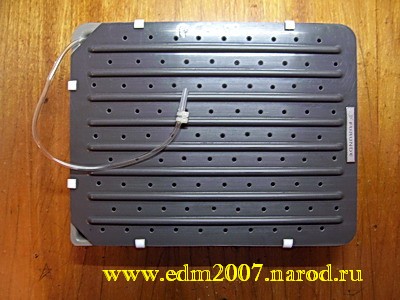

Срезы на крышке сделаны по причине того, что с одной стороны выходит трубка, а с другой находится слив (к слову, сливать раствор при закрытой крышке стало намного удобнее, меньше вероятность его пролить). Крышка готова, осталось сделать для нее на резервуаре крепеж. Выполнен он не совсем стандартно: на кювету приклеиваются клипсы, предназначенные для крепления коаксиального кабеля:
Клипсы
Всего их шесть штук...
Клипсы
...по две с каждой стороны в качестве направляющих для крышки...
Клипсы
...и еще две как стопор при полностью закрытой крышке:
Клипсы

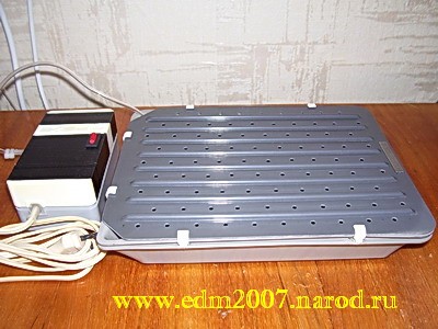

Компрессор.
Вот теперь можно поговорить об источнике воздуха. Наиболее распространенным является пластиковая бутылка с клапаном, в которую при помощи насоса закачивается воздух. Возможен так же вариант с автомобильной камерой. В моем случае в качестве источника воздуха используется обычный микрокомпрессор для аквариума АЭН-3, который для большей производительности был немного доработан:
Компрессор
Собственно доработка сводилась к наиболее оптимальному расположению магнита в поле катушки (кто хоть раз разбирал подобные устройства, поймет, о чем идет речь). Путем таких нехитрых манипуляций удалось увеличить производительность компрессора примерно в два раза, чего оказалось вполне достаточно.
Вот таким образом, в результате всех трудов, появился незамысловатый агрегат:
Компрессор
...который, тем не менее, увеличил качество и скорость изготавливаемых устройств в несколько раз.
