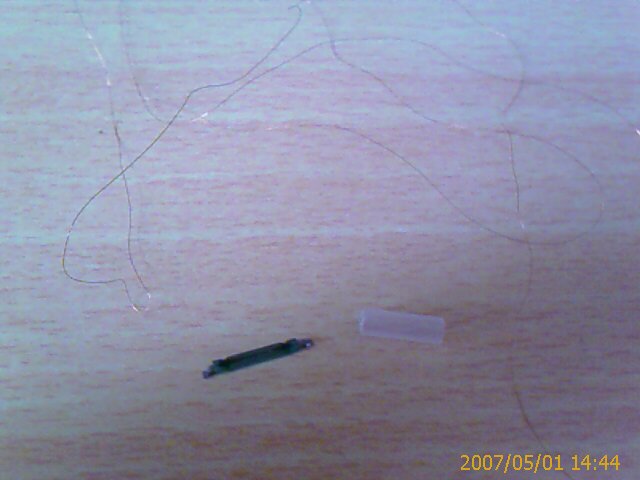

Все что надо

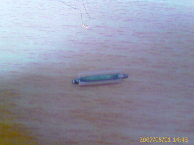

Гкркон в трубке

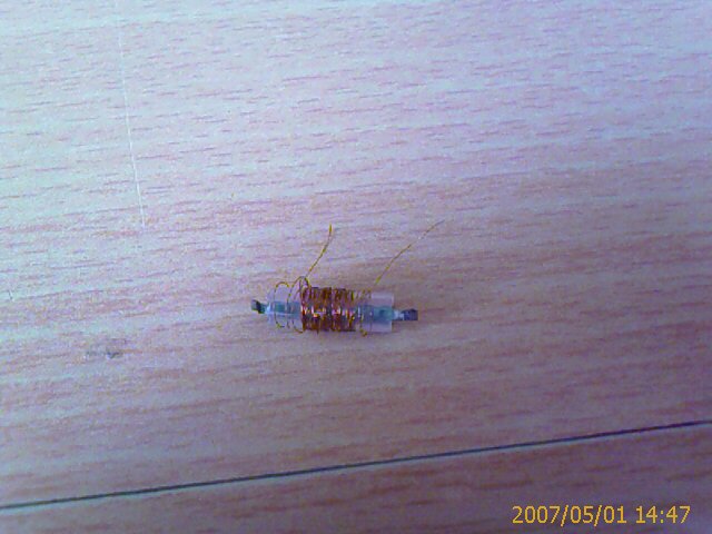

Мотаем

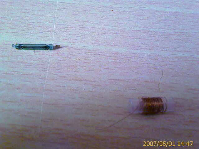

Все в сборе
