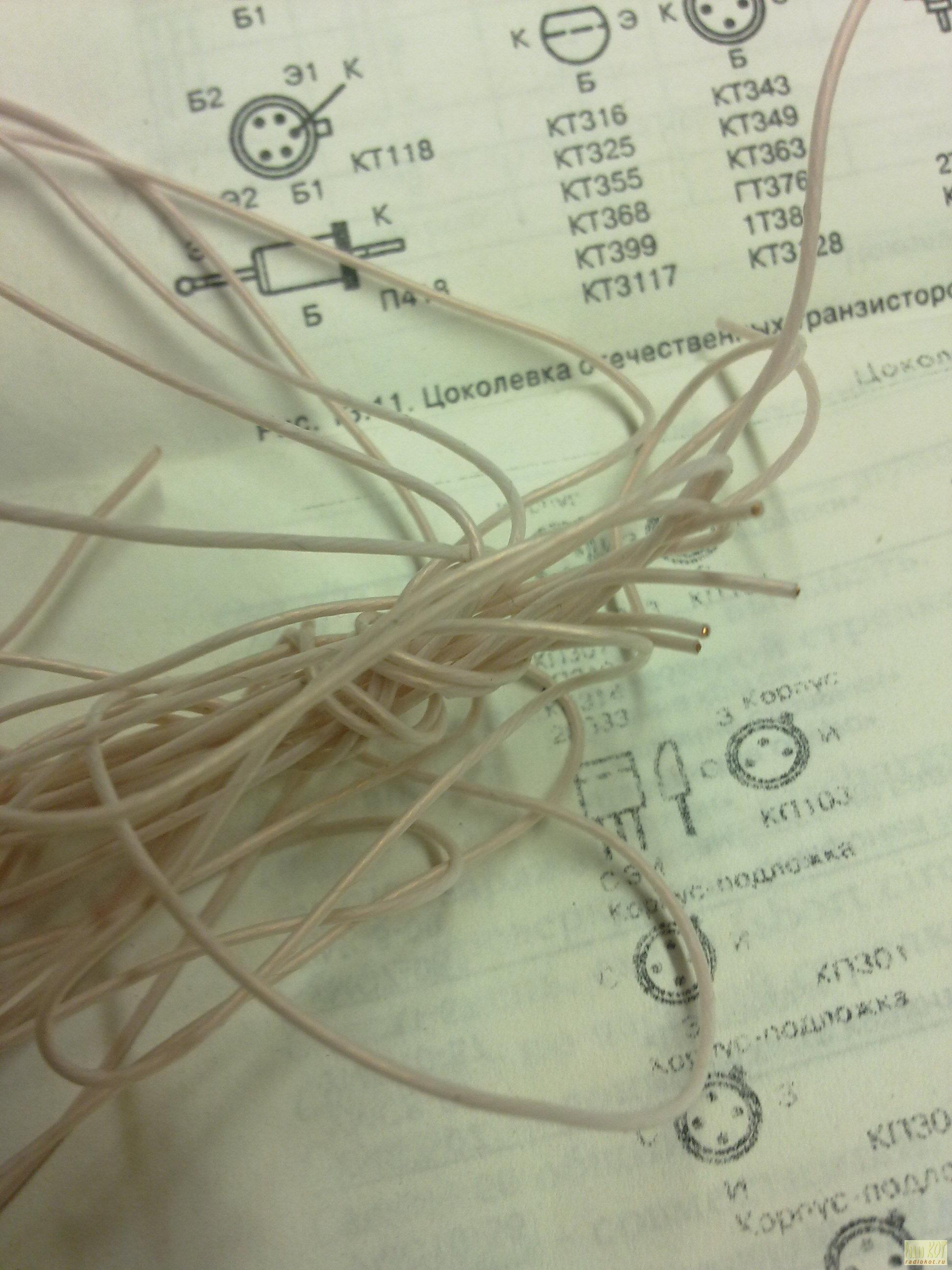

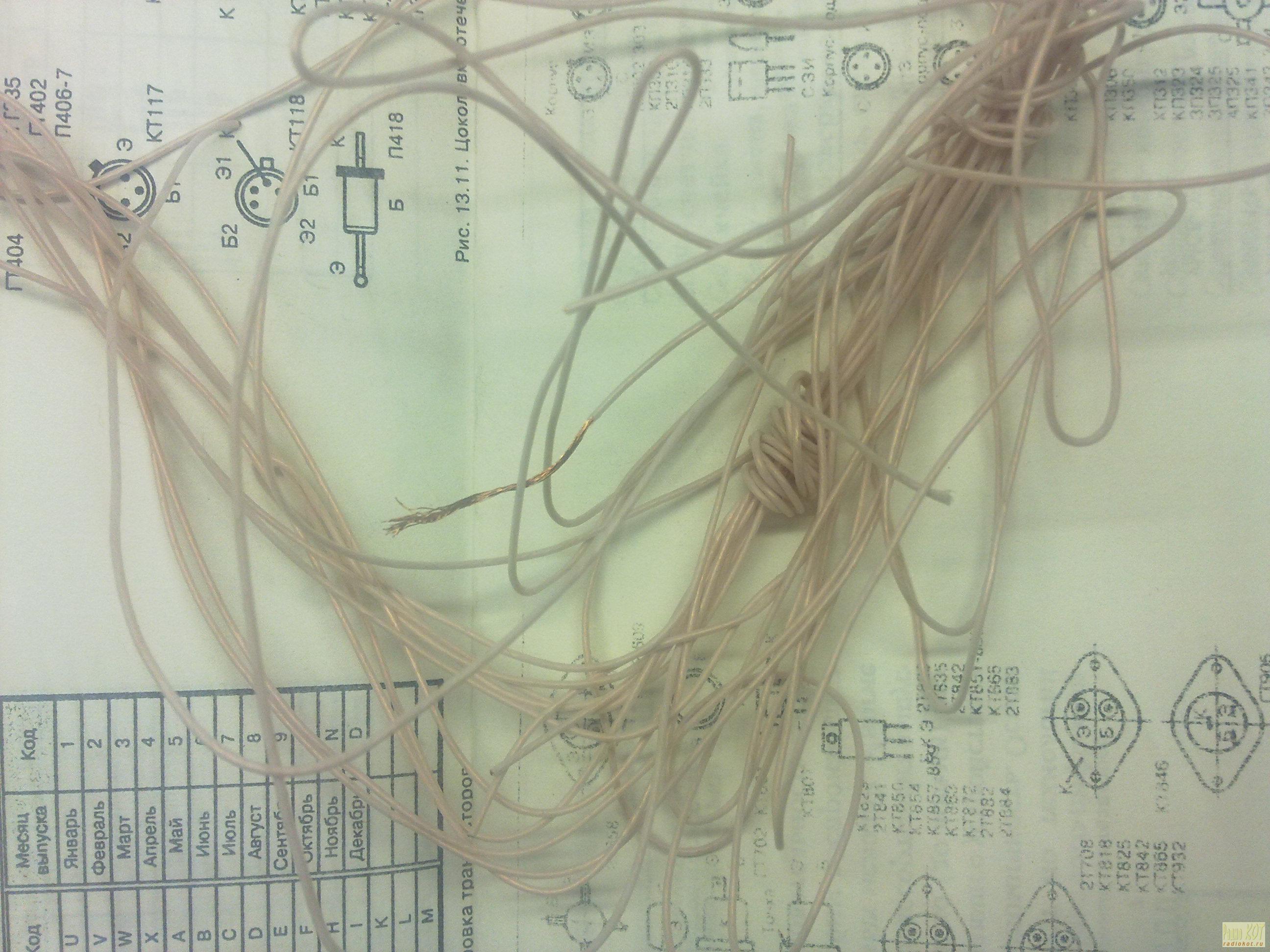

Вот вечером как-то засел я за паяло и что уже начал "творить" как вдруг попался мне провод хитрый гад называется МГТФ 0.12 и 0.35 противный не зачищается совсем (((( как быть побродив по интернету наткнулся на вот это :

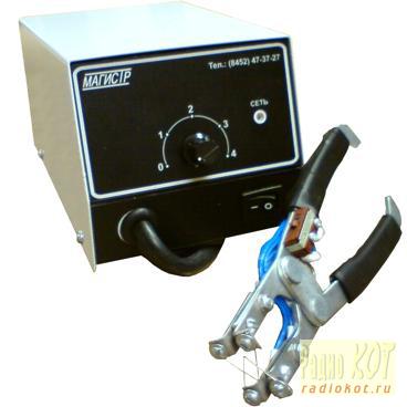

Очень понравился пост «Реализация мечты, или Радио 86РК — 25 лет спустя» пользователя curiousGeorge. В своем посте он упомянул что не существует инструмента для зачистки проводов МГТФ, при этом в комментариях ему дали ссылку на зарубежный аппарат, с соответствующей ценой. Должен отметить, что использование провода с фторопластовой изоляцией именно в макетировании имеет одно преимущество, являющееся продолжением его недостатка. Провод тяжело зачистить даже горячим паяльником, соответственно при монтаже, когда надо подпаять еще один провод между ножек микросхем, на которых уже припаяны проводники, можно сколько угодно греть изоляцию и не повредить её. У нас на производстве (космическое приборостроение) сплошь и рядом используют провода МГТФ и МС (посеребренный провод в черной фторопластовой изоляции). Зачищают его при помощи если не самодельных, то выглядящих как самодельные, а на деле — мелкосерийное отраслевое изделие, зачисток. Среди новых можно использовать зарубежные, по цене что-то около 25000 рублей или, например, российского производства — Устройство термозачистки Магистр 1.0 (цена примерно 3.5 т.р.)."
и выглядит это чудо вот так
 а это оно МГТФ 0.12 и 0.35

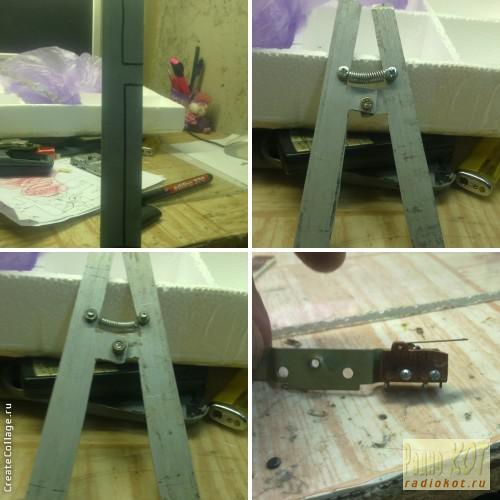

подумал я и решил сделать тоже самое но за меньшие деньги и вот что получилось )))

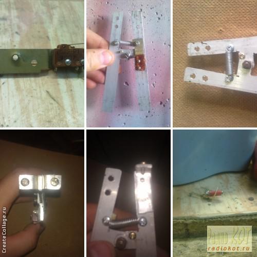

из полоски  аллюминия  делаем заготовку вырезаем сверлим посередине дырку, скрепляем,не забыв возвратно-огранечительную пружину и лепим кнопку в удобном месте! поехали дальше
крепим кнопку , из остатков аллюминия делаем "Г" образные крепления для обжига ,с помощью болтиков с надетыми на них термоусадками стягиваем "Г" образные держатели важно чтобы держатели не косались ни корпуса ни друг друга для этого между ними положем изолятор кусок тонкой резины нижнее левое фото
находим пружину то старой плитки крепим , припаиваем к болтам провода два+ и два- пускаем через кнопку - или + как душа требует ,обматываем изолентой подключаем к старому  блоку АТХ  от старого компьютера на 5в на 12в не будет работать срабатывает защита ВСЕ какие 3500 ??? максимум 100 на валерьянку
все просто вставляете провод нажимаете кнопочку прокручиваете и стягиваете прекрасно получается а главное провода не страдают
ВАЖНО СПИРАЛЬ НАХОДИТСЯ ПОД ВЫСОКОЙ ТЕМПЕРАТУРОЙ БУДТЕ ОЧЕНЬ ОСТОРОЖНЫ НЕ ОБОЖГИТЕ СВОЙ ХВОТ НУ ИЛИ ЧЕГО ТАМ У ВАС )))
Удачи в ваших начинаниях! P.S сделал день назад а вот без этой волшебной штуки уже и не могу ахахахах
