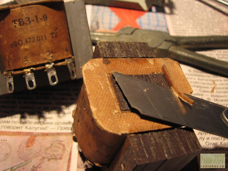

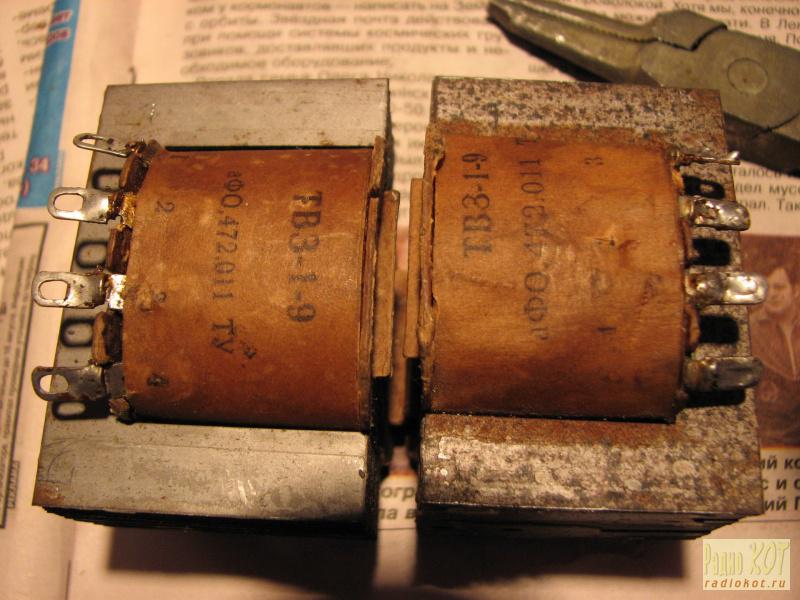

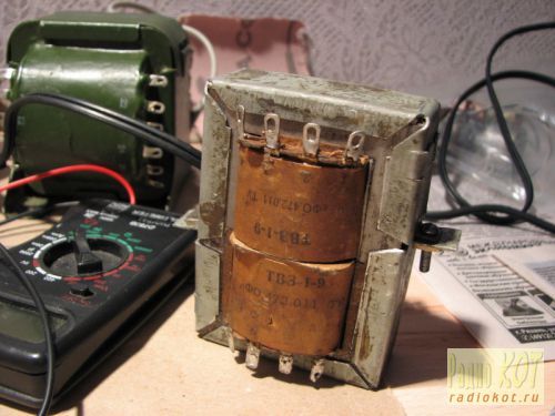

Для двухтактного лампового усилителя понадобился выходной трансформатор ТВЗ-1-6 со средней точкой. Как оказалось, найти его крайне сложно, а сам я мотать трансы не умею. Поэтому поступил проще - собрал аналогичный из двух ТВЗ-1-9, которые чаще встречаются.
Соединяем выводы 2-2' 3-4' 4-3'. В итоге получается транс не хуже заводского. Слушал, хороший звук.
