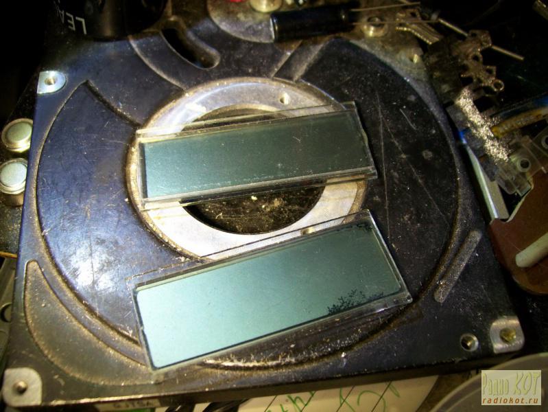

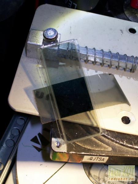

Аккуратно поддеваем серебристую подложку скальпелем и дипломатично, не торопясь, отдираем. Дисплей лучше подогреть феном примерно до 70 - 80°. На его работоспособности это не отразится, зато плёнки отлипнут значительно легче. После подложки нужно будет проделать то же самое с нижней поляризующей плёнкой, которая гнездится как раз под ней. Класть клейкие детали лучше на бумагу от самоклейки типа "Оракал", дабы они поменьше прилипали куда не следует.
Ещё одна проблема - удалить клей со свежеснятой поляризующей плёнки. Для этого рекомендуется использовать средства типа Sticker Off, но я обошёлся куском ткани с тем же изопропилом, хотя это и потребовало больше возни. Клей надо удалять потому, что плёнку мы будем переворачивать, а с обратной стороны он будет явно лишним.

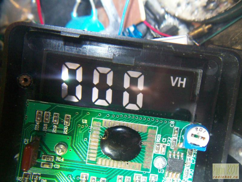

 Вот, собственно, что такое перпендикулярная поляризация. В месте, где плёнки повёрнуты на 90°, дисплей затемняется. Для того, чтобы он затемнялся при параллельном расположении плёнок, одну из них надо перевернуть обратной стороной и прилепить назад к дисплею.
Если теперь мультиметр включить, получим прозрачные цифры на непрозрачном фоне.
Ну, вот. Теперь осталось сделать так, чтобы цифры светились.

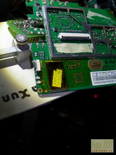

На любой свалке любого сервиса мобилок наверняка найдётся множество битых дисплеев. У меня их тоже достаточно большая куча. Вот из них мы и соорудим практически халявную подсветку для любого подходящего по размеру проекта.

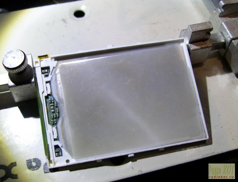

Дисплей от дебильника с удалённой матрицей выглядит примерно так:

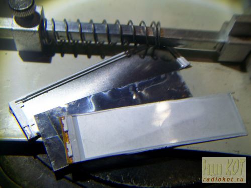

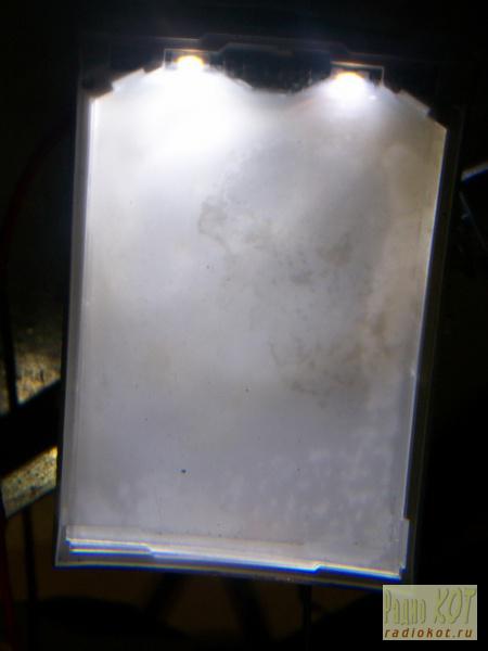

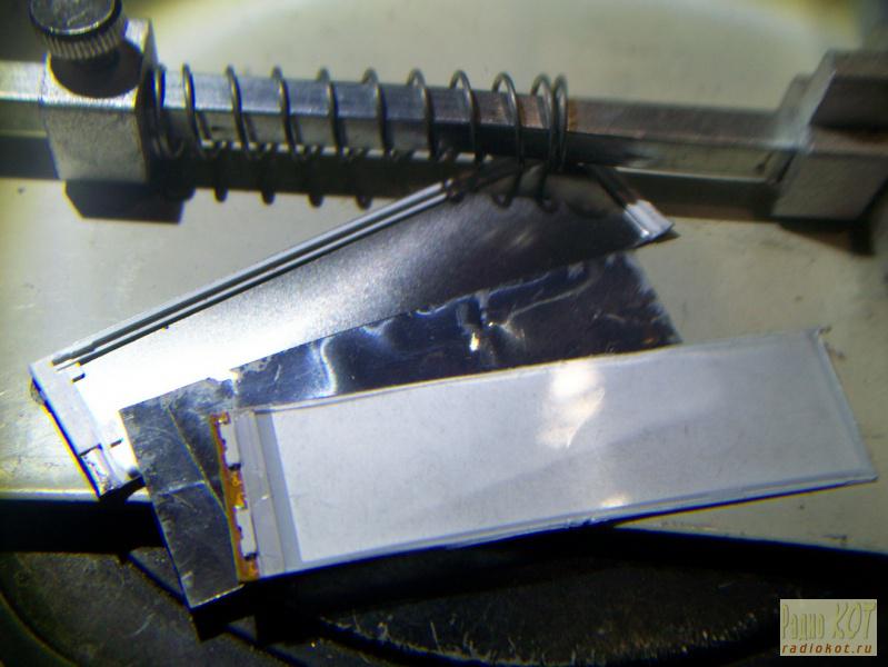

Вот те остатки платы с обрывками шлейфа и есть подсветка. Две белых штучки на ней - SMD светодиоды. Чаще всего в мобилах применяются светодиоды с боковым свечением. Они светят на кусочек тонкого оргстекла, на коем расположена одна или две непонятных плёночки. Вся эта конструкция - рассеиватель, а плёночки - линзы Френеля. Рассеиватель нужен для равномерного распределения света по плоскости. Под этим "слоёным пирогом", как правило, имеется ещё зеркальная плёночка, исключающая поглощение света корпусом дисплея.
Конструкции этого дела бывают разные, так что качественно приспособить подсветку к своему проекту потребует некоторой смекалки. Эти фото здесь просто для примера, в данной модификации я вырезал кусок из другого дисплея.

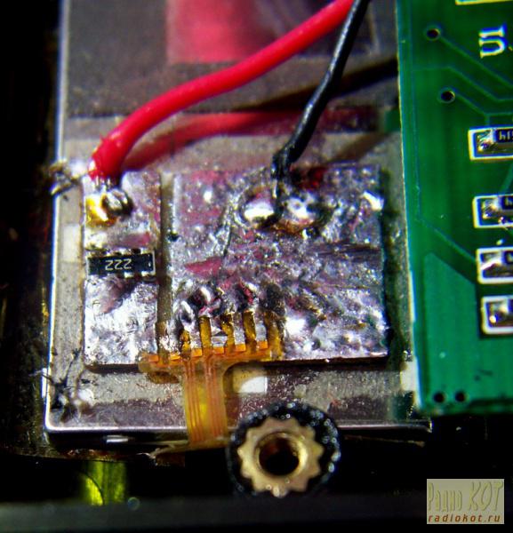

Нам понадобится полоска, вырезанная из всего этого "пирога" точно по ширине ЖКИ мультиметра. Советую внимательно изучить способ подключения светодиодов, дабы максимально упростить их дальнейшее использование. В применённом мною, например, все светодиоды имели общий анод, а катоды поштучно выходили на шлейф. Таким образом, я отрезал кусок с двумя светодиодами, не нарушив при этом подключения, и к ним не пришлось паять проводки - я задействовал "родной" шлейф.

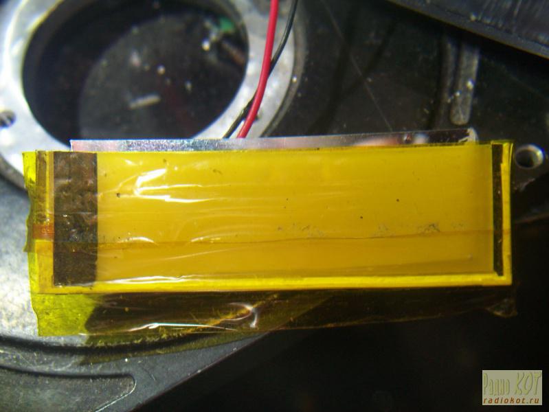

 Свечение у подсветки цветного дисплея телефона белое. Если вас устроят белые цифры на приборе, можно сразу собирать дисплей. При желании под подсветку можно положить светофильтр. В качестве оного я использовал жёлтый скотч, которым часто залепляют платы в различных гаджетах. Он самоклеящийся, за счёт чего я скрепил все слои подсветки, получив плоскую конструкцию.

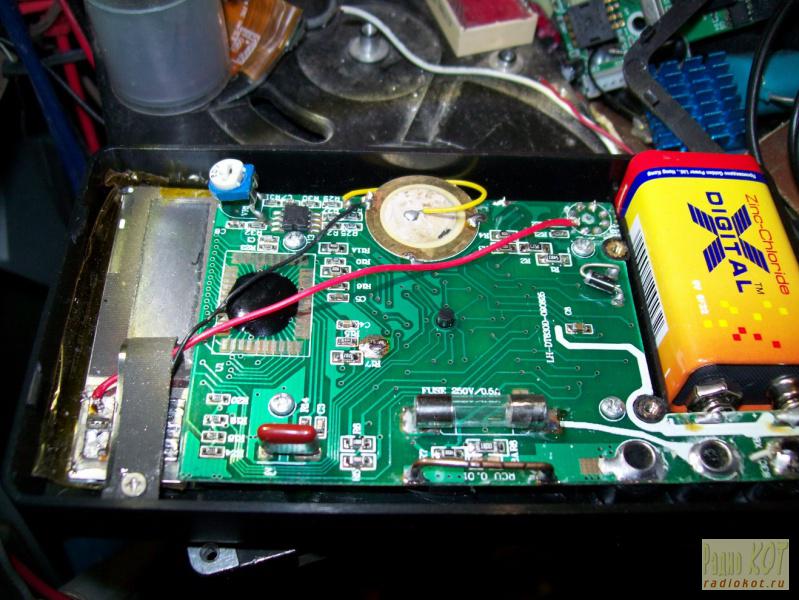

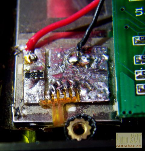

Паяться к самому шлейфу или непосредственно к светодиодам - работа не только ювелирная, но и не слишком надёжная. Посему на корпус подсветки лучше прилепить переходную платку, на которой можно заодно разместить и гасящий резистор. В моём случае два светодиода оказались включенными параллельно, суммарный ток я задал поменьше - 8 мА, чтобы не слишком садить батарейку. Экспериментальным путём такой ток был получен при сопротивлении гасящего резистора 540 Ом.  Как всякий кот, я достаточно ленив, поэтому использовал первое, что попалось под руку - сборку с дохлой "мамки" из 4-х резисторов по 2,2 кОм, что при параллельном включении дало 550 Ом.
Платку я, не мудрствуя лукаво, процарапал острым когтем  скальпелем и прилепил на корпус подсветки двусторонним скотчем.

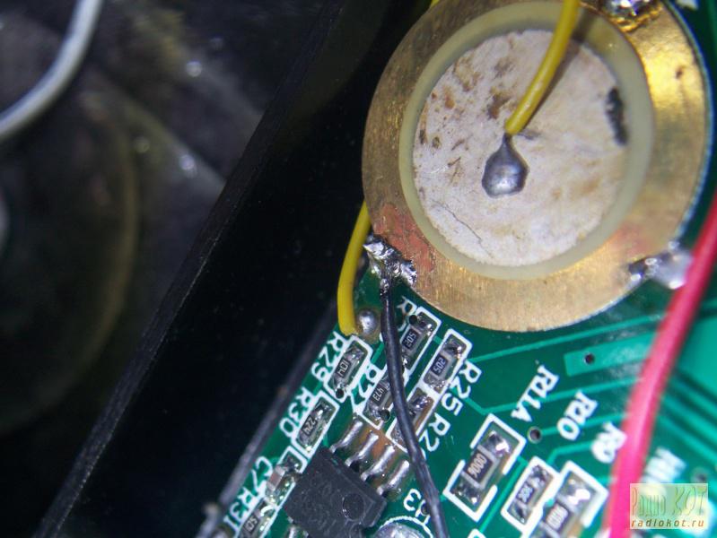

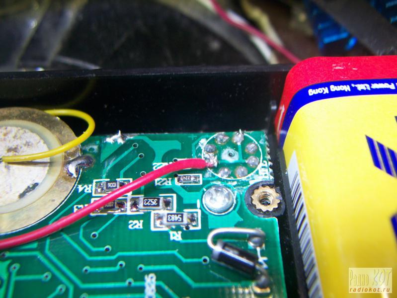

Точки подключения проводков к плате мультиметра выбраны так, чтобы при включении питания на них подавалось всё напряжение батарейки.
  ПЛЮС
МИНУС
 А так выглядит подсветка со светофильтром:
Для крепления подсветки к корпусу мультиметра я использовал пружинистую пластину, вырезанную из остатков того же корпуса мобильного дисплея. См. фото "В сборе".

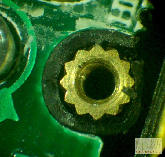

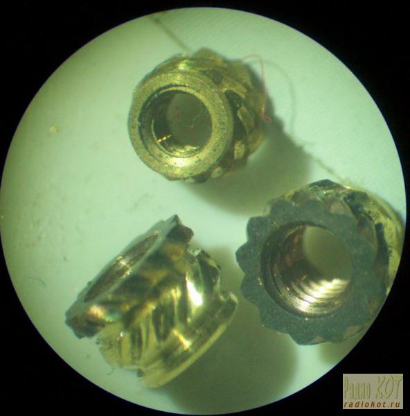

Я в таких случаях пользуюсь ещё одним подарком от не слишком рачительных хозяев в сервисах. Периодически на свалке оказываются целые стопки разрушенных ноутбучных корпусов. Из них я выдёргиваю много чего полезного. Частенько в корпусах остаются динамики, тачпады, вебкамеры, мелкие платки с кнопками, разъёмами и много чего ещё. Но в любом корпусе от ноута наверняка найдутся бронзовые втулочки под ноутбучные винтики.

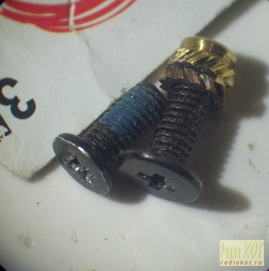

Вот их я с превеликим удовольствием использую везде, где только можно. Выдираются они из корпуса на ура, обычным пинцетом, стОит лишь чуть-чуть подуть на стойку феном. Для установки вместо самореза нужно рассверлить отверстие под диаметр нижней части втулки, а затем паяльником аккуратно вплавить её в стойку.
Вот что у нас примерно должно получиться. После такой доработки мультиметр будет завинчиваться обычными винтиками от ноутбука. Вот такими:
Особенно это актуально для тех мультиметров, которые для замены батареи приходится разбирать.
Забегая вперёд, скажу, что проблему паршивенькой, но не слишком дешёвой батарейки типа "Крона" я уже тоже решил, заменив её литий-ионным аккумулятором. Но этой доработке будет посвящена отдельная статья.
 Закручиваем наши вполне фирменные винтики в корпус и любуемся результатом:
