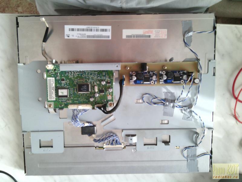

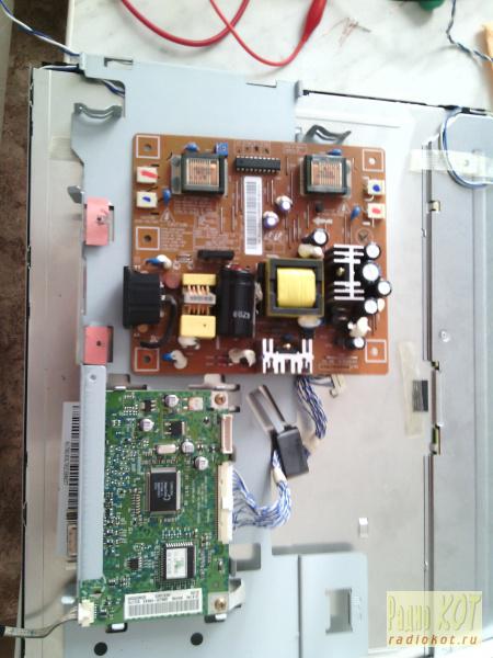

Отдали мне тут монитор SAMSUNG 713N (не рабочий). Вскрытие показало, что сдохли обе лампы.
Естественно решил заменить их на светодиодные ленты. Информации по этому поводу полно на
просторах интернета, поэтому останавливаться не буду. Пока менял лампы пришла идея сделать
питание монитору 12 v.

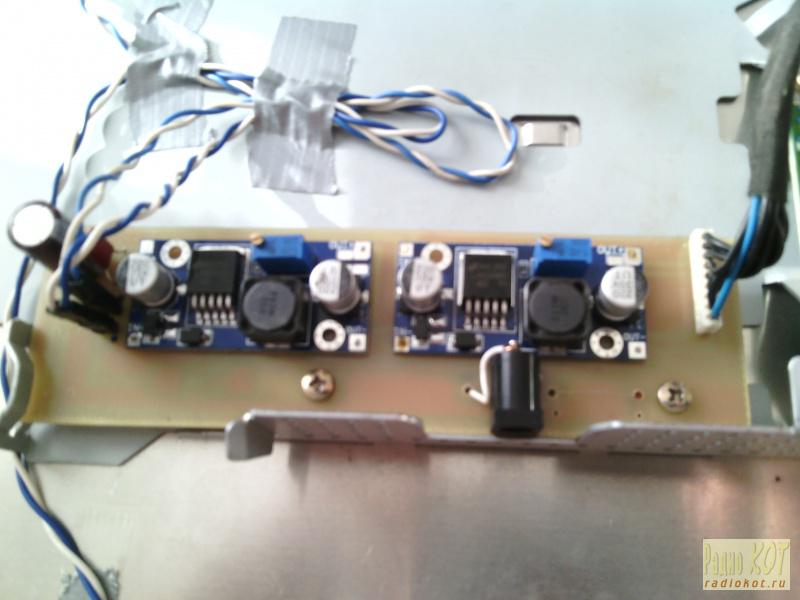

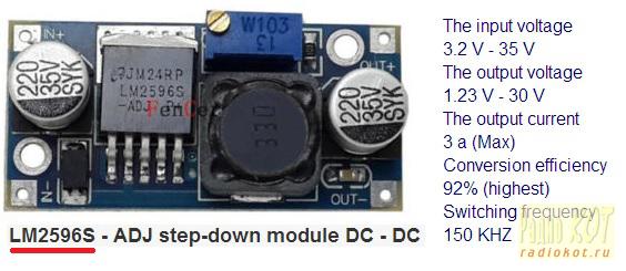

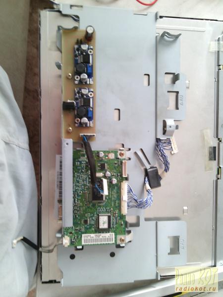

Заморачиваться не стал в качестве стабилизаторов взял две платы выписанные с eBay
на микросхеме LM2596.
по параметрам хватило с запасом.

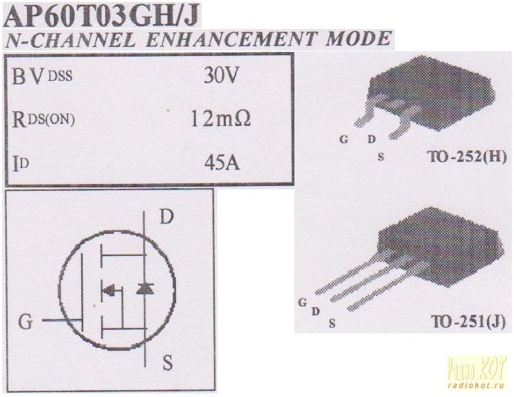

В качестве управляющего транзистора для подсветки взял 60T03GH который был зверски выпаян
горелкой из не рабочей материнской платы. А вообще можно любой N-канальный поливик.
по параметрам поливик оказался с очень большим запасом.

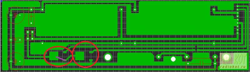

В итоге получилась такая простенькая схема.
По схеме все понятно, конденсаторы можно было и не ставить их хватает на стабилизаторах. В нижней части схемы
указана распиновка разъёма на плате управления.

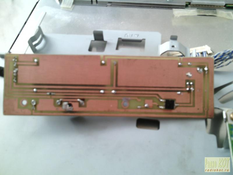

Ну и чтобы все было красиво: рисовка платы, травление и т.д.
и вот результат:
Тут я сделал два последовательных транзистора с целью отладки, так как не знал к какому контакту подключать управление к DIM или ONOFF.
После эксперимента было выявлено что нужный контакт ONOFF. Кстати яркость на удивление тоже работает.
В общем все встало как родное за исключением конденсатора пришлось
выпаивать и ложить на бок, крышка не закрывалась.

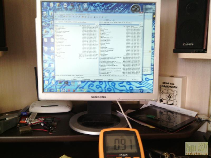

ну и наконец, замеры потребления тоже порадовали.
при светлом экране минемальное потребление 0.91А
при темном экране максимум потребления 0,97А
Яркость конечно слабей чем у родных ламп. но я думаю сидя дома без света можно
будет смотреть DVD кстати его тоже хочу переделать под 12v
есле вдруг подсветка при включении мигнула и погасла поменяйте контакты DIM и ONOFF местами и все будет ОК!
