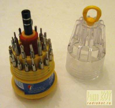

Для начала полезно обзавестись таким набором. Он позволит вам пачками потрошить различные ништяки пока менее ушлые коллеги чешут репу как открутить очередной хитрый винтик.

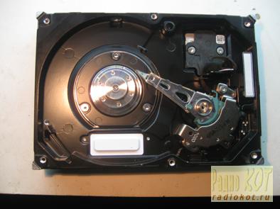

 Берем убитый/ старый/ ненужный HDD, еще не разобранный коллегами на предмет добычи из него ценных неодимовых магнитов. Процесс потрошения несложен и занимает буквально пять минут. Как известно: «Что один человек сделал, другой завсегда разобрать сможет!» Получаем такую красивую вещь:

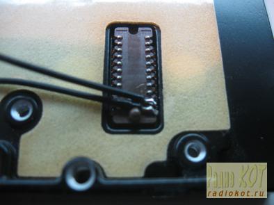

Далее ищем на разъеме выводы катушки позиционирования головок и припаиваем к ним провода к УНЧ.
В данном случае сопротивление катушки около 18 Ом. Конечно многовато, но зато не представляет проблем для любого УНЧ, просто выводим его на максимум…

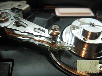

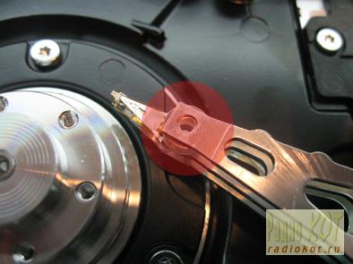

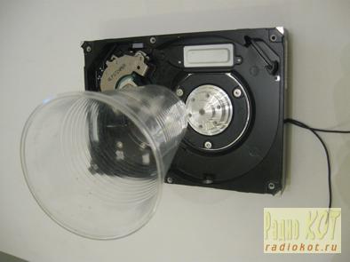

В принципе все уже готово, но чего-то не хватает… что тут у нас есть еще в офисе? Вот, кулер в углу!!! Ладно, его разбирать пока не будем, возьмем пластиковый стаканчик и прикрутим саморезом к нашему изделию. Пара лишних саморезов всегда найдется в любом системном блоке. Теперь звук будет погромче. (Банка от пива тоже подойдет)
Важный момент:
Производители HDD, на случай апокалипсиса предусмотрели специальное технологическое отверстие для нашего самореза!
Теперь можно включать.
Для совсем ленивых котов подключаем к активной компьютерной колонке вместо пассивной, а громкость активной убираем в ноль софтовым регулятором баланса. (Тем кто не понял о чем идет речь, лучше сначала сделать «Админский бубен»)
Ставим трек из Fallout (мне нравится Big Iron ) и наслаждаемся…
