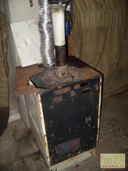

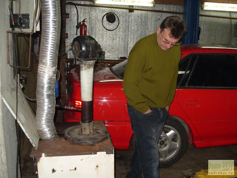

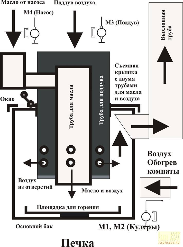

Автор: Ildus Печка в гараж. Сделал! Работает на отработанном масле. Зима еще не кончилась!-))) Посмотрел статью про термостат на PICе в мастерскую и решил показать народу свою заначку на холодные времена. В статье больше сварки, чем пайки и программирования, не судите строго. Просто, как три копейки.-))) Но тепло было всю зиму. 18-20 градусов в гараже держит. Сначала про конструкцию. Подробнее на эскизе и фотках.

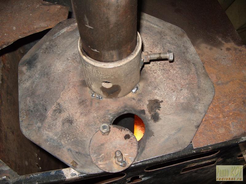

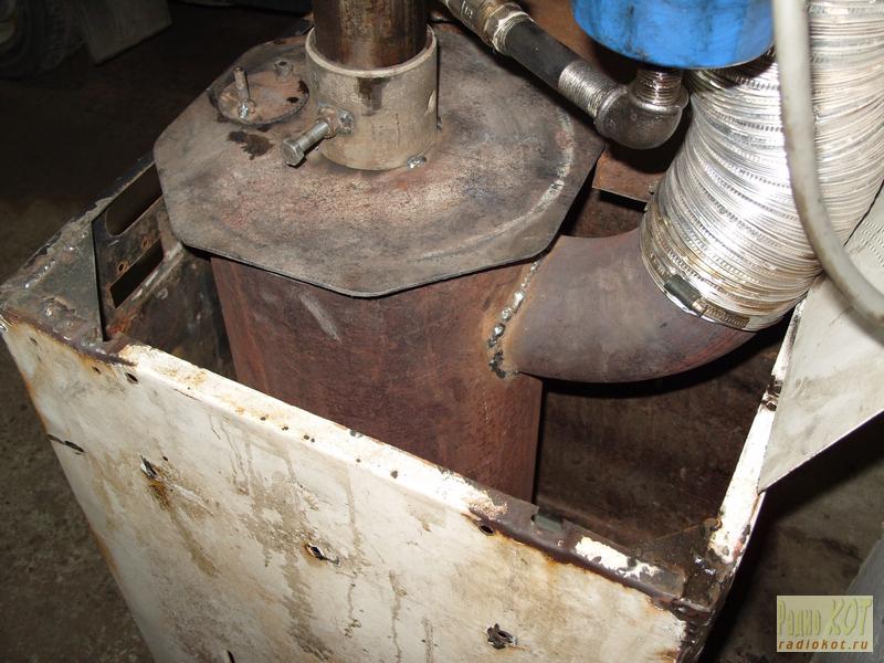

К этой плите сзади приделал вентилятор от "жигулевской" печки, он обдувает раскаленную бочку и греет гараж. Можно снаружи бочки установить водяной контур с насосом и батареями. Но это следующий этап. Второй лист чуть большего диаметра, с кантом - крышка, легкосъемная, для чистки и ремонта. В центр крышки ввариваем две трубы, 80-100 мм для поддува воздуха и внутрь - полдюймовую трубу водопроводную для масла. Сверху на 100 мм трубу также крепим второй мотор от печки. Это "Наддув".
Он гонит воздух в топку и создает необходимую тягу и воздушнотопливную смесь.

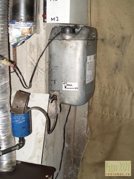

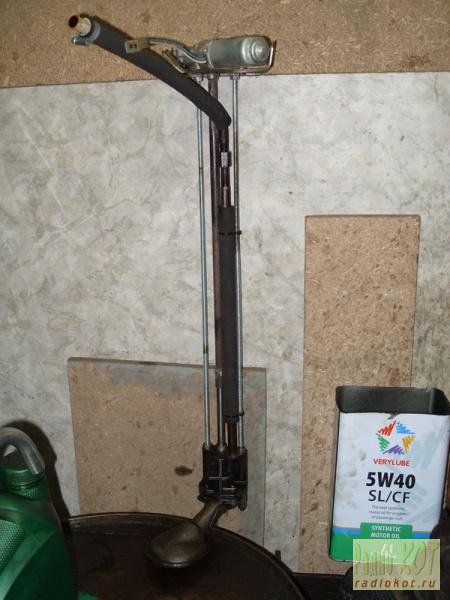

Маленькая труба через шланг идет к маслянному насосу, шестеренчатому, также от "жигулевского" двигателя. Он вращается от моторчика "дворников" старой "восьмёрки".
Насос установлен в пластиковой 20-ти литровой канистре, которая и является маслянным баком.
Отработанное масло необходимо отстоять, слить остатки воды, отфильтровать и только затем использовать. Для запуска надо налить в сковородку грамм 50 смеси масла с соляркой или бензином. Установить переключатель "Наддув" в положение "70%", а переключатель "Насос" - "100%". минут через десять, после розжига - наоборот. Розжигается проволочкой длинной с бумажкой на конце, через смотровое окно.
Видно пламя в окне.

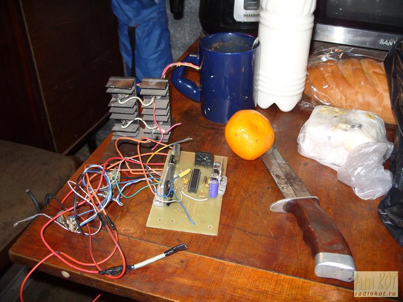

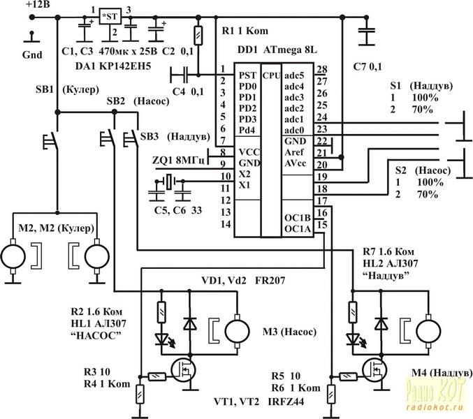

Дальше. Для питания всего взят блок питания от ПК. Затем я поменял его на мощный (600 Вт) 13 вольтовый трансформатор и три 30 амперных моста. Насос и наддув управляется микроконтроллером АВР Mega 8 с простенькой прогой. Кварц - 8 МГц. Вот фотка платы. Плату специально не делал, взял какую то старую от драйвера Пельтье. Файл платы положил, не знаю, надо - не надо.

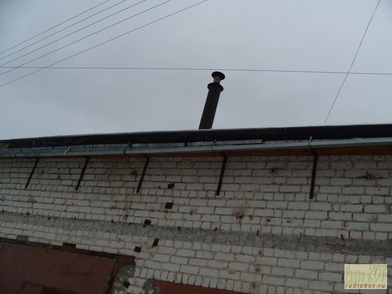

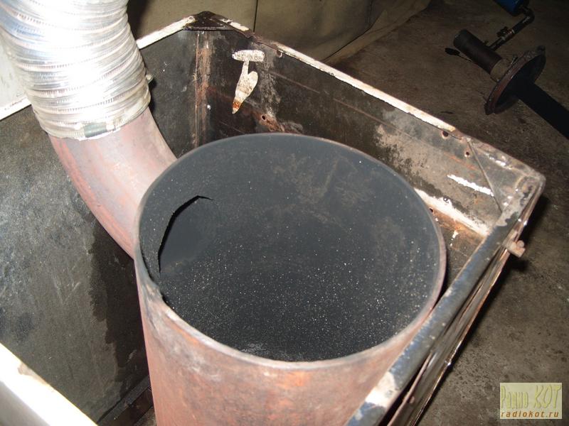

При старте насос в нашей конфигурации качает три секунды, секунд 10 курит, затем качает импульсами длительностью 1 секунда и паузой семь. Наддув при старте работает при 70% ШИМ. Расход - около литра в час. Прога простая, времена и режимы ШИМ токо подобрать. Кому надо - дерзайте!-))) Вот фото трубы снаружи. Чисто, дыма нет!
