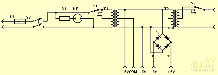

В очередной раз столкнувшись с необходимостью "посмотреть" осциллографом, что происходит в ИИП и побоявшись сжечь вход, озадачился устройством для гальванической развязки. В наличии были бесперебойники довольно известной Мерлионовской марки Ippon, которые и послужили донорами. Суть проста - вторичные обмотки двух трансформаторов соединяются между собой, да и только. Но наличие доп. отводов на первичных навели на мысль сделать регулировку выходного напряжения. Ну а 12В переменки так и просились вывести их "на всякий случай". А уж коль есть переменка, так почему бы не поставить выпрямитель... И раз уж есть отвод от середины вторички, то и его надо вывести, пусть будет и 6В. В итоге, получилась такая схема:

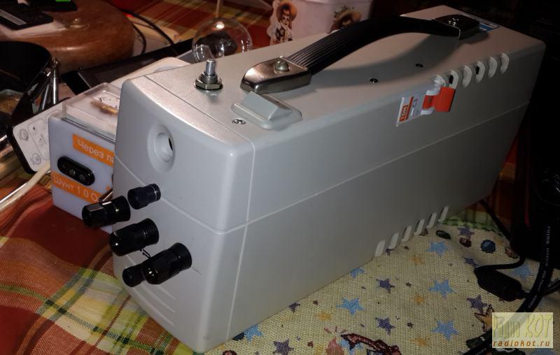

Входной разъём остался "родным", с плавким предохрантилем, только перенесён на верхнюю крышку. Сетевой выключатель - от БП AT, неонка ИН-2 или ИН-3 с резистором 220КОм, S1 и S2 - советский галетник ПГК-5П2Н-К, мост - чистокровный "китаец" с заявленным током 50А, посаженный на первый попавшийся радиатор, а выход - обычная сетевая розетка, вклеенная сзади корпуса ИБП, где и были выходы.
В процессе разборки/сборки оказалось, что в трех ИБП стоят совершенно разные трансформаторы! Два тр-ра стояли поперек корпуса, а один - вдоль. Два с отводом от середины вторички и доп.обмоткой для заряда, а один - без. Что не мешало и не мешает ему работать по прямому назначению. Китайцы они такие...
После некоторых размышлений были добавлены АЗС на 3А и дублирующая выходная розетка.
Всё устройство как на ладони видно на фото:
 На "морду" выведены низковольтные выходы - общий в центре, +/- 6В по бокам и по 6В переменки сверху и снизу, удобно ориентироваться. К верхней крышке прикручена ручка от ф/у "УПА", ибо устройство вышло увесистым.
Итак, что получилось.
Выход гальванически развязанный с сетью, мощность до 600ВА, с возможностью регулировки выходного напряжения +/- 30 В относительно сети, т.е., в общем случае имеем 190/220/250В. Что может быть полезно для проверки и наладки БП. Долго держать повышенное не стоит, т.к. заметно, что тр-р начинает рычать и увеличивается потребляемый ток.
Можно подключать препарируемый ИИП, а осциллограф прямо в сеть - так получаем и лишнюю защиту от гуляющей фазы, и защиту прибора. Или наоборот, подопечного в сеть, а осциллограф - через развязку. Дело вкуса.
И бонусом выходы 6 и 12В переменного, до 50А. И постоянного пульсирующего 12В или 6 двуполярного. Теоретически, тоже до 50А. С возможностью, переключив S1 в положение 250В, получить 14-15 вольт.
