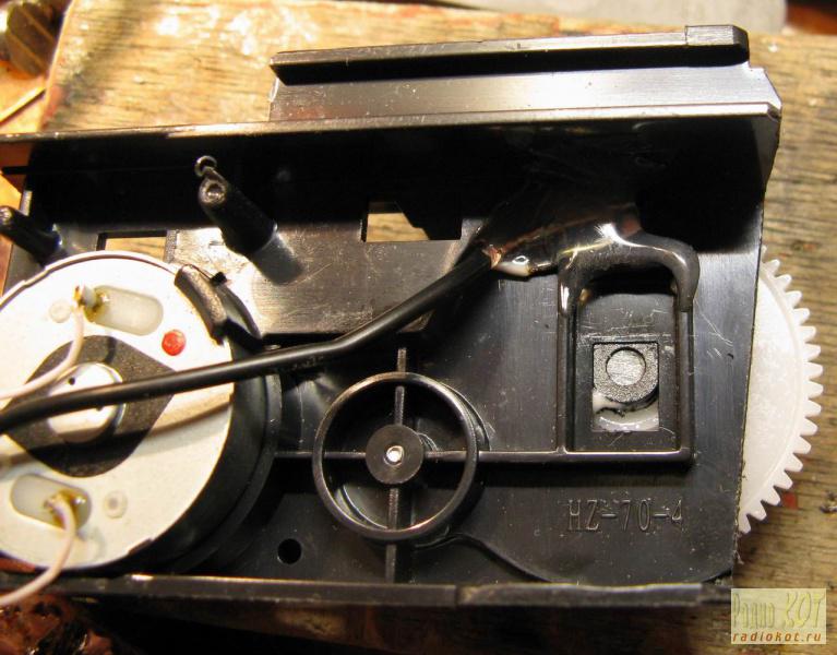

За основу станочка взята часть механизма микролифта компьютерного CD/DVD привода, который выдвигает деку для диска. Идея использовать данный узел заимствована у пользователя Shodan, за что ему отдельная благодарность. Находим ненужный привод, разбираем, снимаем шестерни, чтобы не повредить, и аккуратно отпиливаем нужную нам часть.

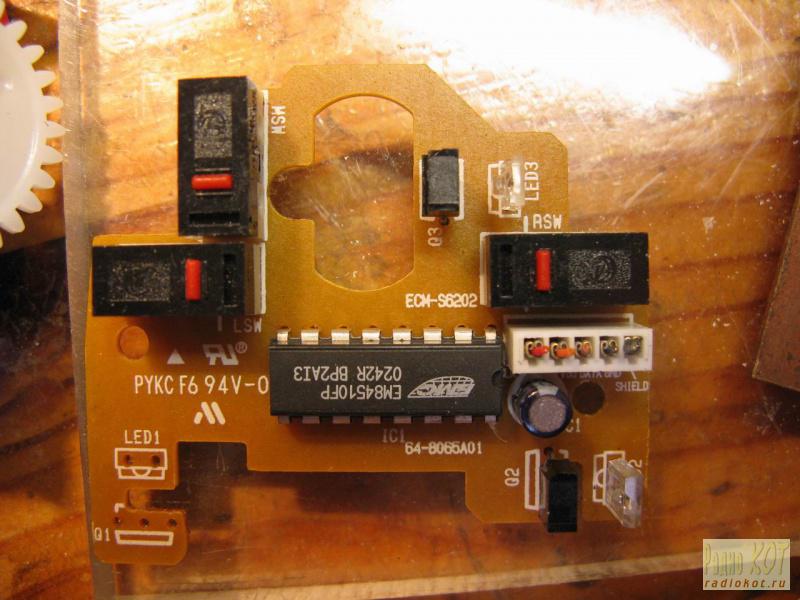

Дорабатываем полученный узел установкой оптического датчика. Для этого нам понадобятся ИК светодиод и сдвоенный фототранзистор, которые можно взять из старой компьютерной мышки шарикового типа. Данные элементы на плате имеют обозначения «LED» и «Q» соответственно.
 Кто уже успел избавиться от подобного хлама – не отчаивайтесь. Эти же элементы иногда встречаются и в новых оптических мышках в качестве энкодера колеса скроллинга. Данные ИК фототранзисторы работают на высокоомную нагрузку и потому чувствительны к электромагнитным помехам, а так же световым пульсациям, создаваемым люминесцентными лампами. Потому для повышения помехозащищённости их желательно поместить в экран и подключение к плате выполнить экранированным проводом.

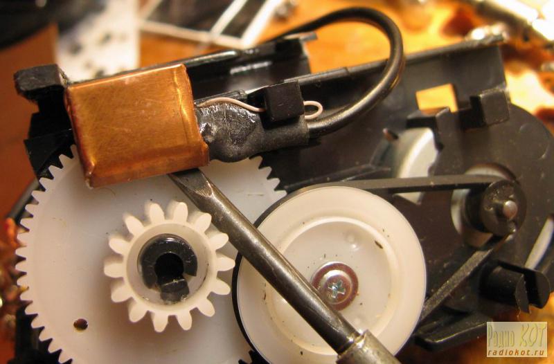

Для удобства крепления и дальнейшей настройки оформим фототранзистор в оптическую головку, для чего приклеим его с помощью суперклея на «Г»-образное пластиковое основание, выпиленное из того же CD привода. Будьте внимательны, так как у фототранзистора только одна чувствительная сторона и её нельзя пачкать клеем. Далее из медной фольги вырезаем экран и закрепляем суперклеем на фотоголовке. С помощью кусочка тонкого провода экран необходимо соединить с общим выводом (коллектором) сдвоенного фототранзистора.
В качестве экранированного провода применён обычный дешёвый тонкий аудио кабель. Далее примеряем получившуюся фотоголовку на её будущее место и делаем пометку на ведущем колесе как можно точнее по оси чувствительности фототранзистора. С помощью сверла диаметром 1,5мм сверлим одно сквозное отверстие в колесе и основании под ним.
С помощью термоклея закрепляем ИК светодиод с припаянными проводами с обратной стороны основания так, чтобы выпуклость корпуса светодиода вошла в отверстие.

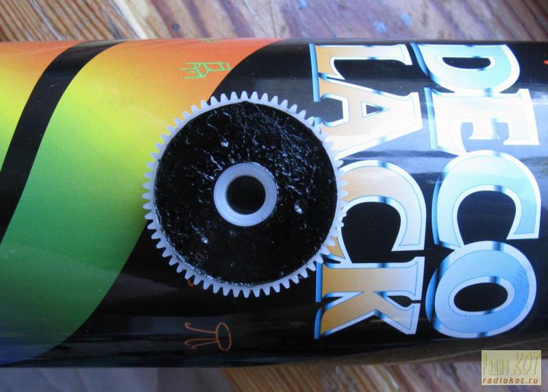

В моём случае пластик ведущего колеса оказался слишком прозрачным для ИК лучей и потому мне пришлось окрасить его с обратной стороны чёрной аэрозольной краской. Пластик основания очень чувствителен к растворителям и их парам. Потому дождитесь полного высыхания краски и только потом устанавливайте колесо на место. В противном случае ось, на которую крепится колесо, может быть повреждена.

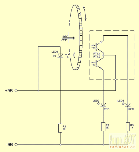

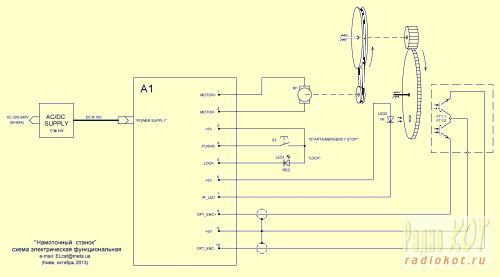

Для настройки фотоголовки потребуется собрать простую схему.
Снова ставим фотоголовку на место так, чтобы зазор между ней и ведущим колесом составлял 1,5-2мм.
Перемещением головки добиваемся того, чтобы при плавном вращении колеса зажигался первый светодиод, затем второй, затем гас первый, затем второй (смотрите пример на видео в архиве). То есть логика работы энкодера должна выглядеть так: 00, 10, 11, 01, 00 и 00, 01, 11, 10, 00 при вращении в обратную сторону. Теперь фотоголовку необходимо зафиксировать в таком положении и окончательно закрепить суперклеем.

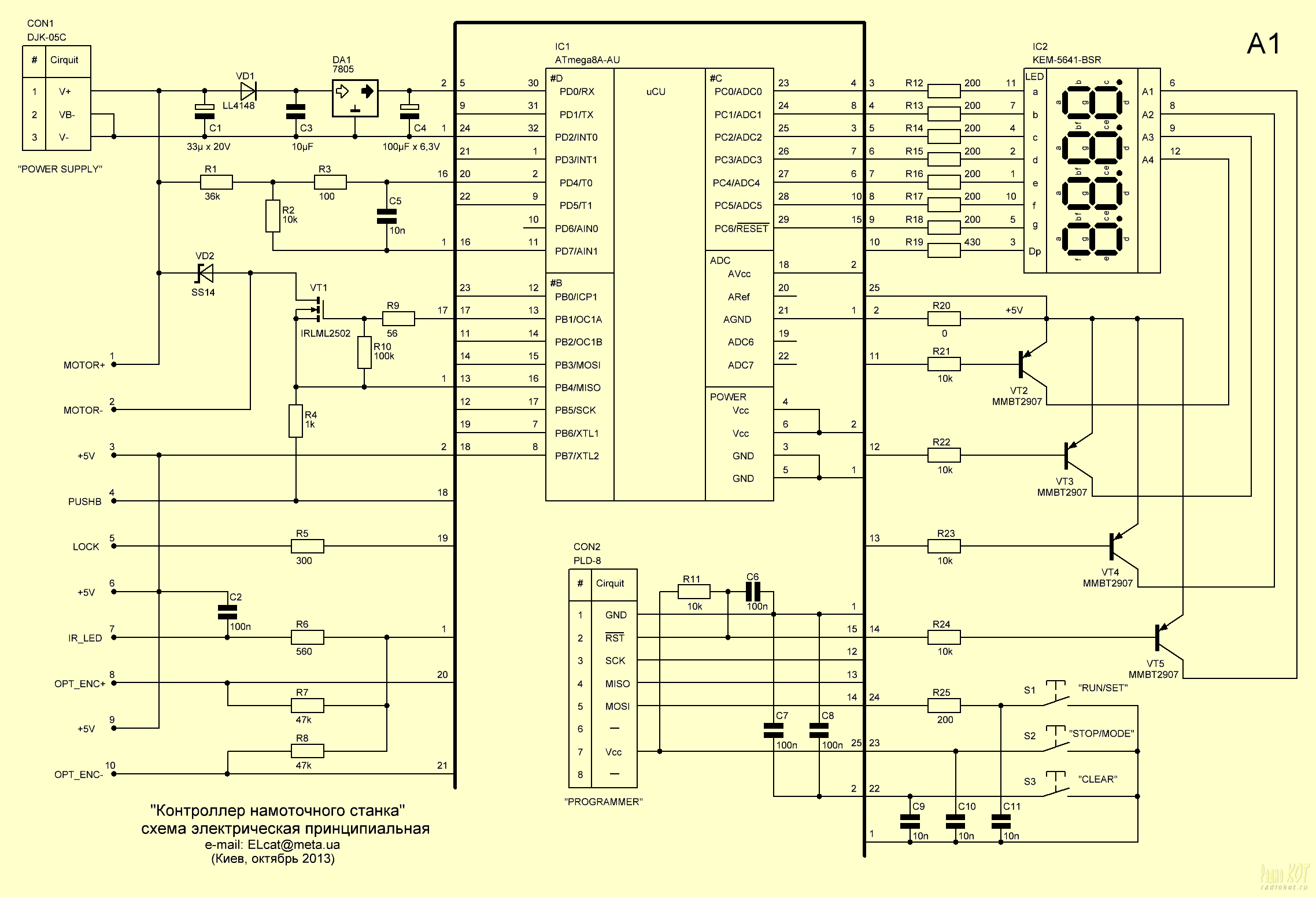

Рассмотрим контроллер станочка.

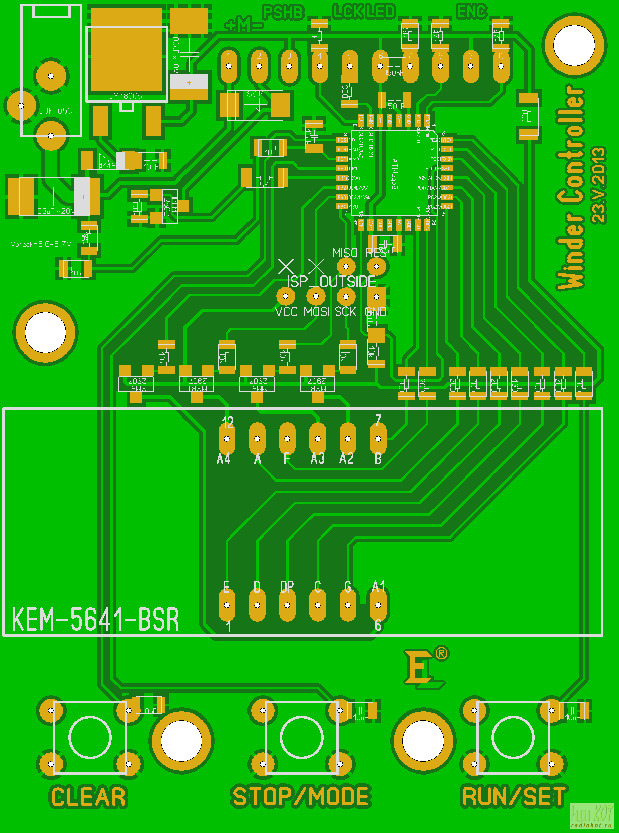

Как можете видеть по схеме, всё довольно минималистично. Сердцем контроллера выбрана однокристальная микро-ЭВМ семейства AVR типа ATmega8A. Питает схему линейный интегральный стабилизатор типа 7805. Индикация динамическая, реализована на четырёхразрядном семисегментном светодиодном индикаторе типа KEM-5641-BSR, который является клоном CA56-21SRWA и RL-F5620RCBW (документация в архиве). В качестве разрядных ключей применены маломощные биполярные транзисторы типа MMBT2907. Вместо указанных подойдут любые транзисторы структуры p-n-p в подходящем корпусе и током коллектора не менее 200мА. Управление контроллером осуществляется с помощью трёх кнопок: «RUN/SET», «STOP/MODE» и «CLEAR». На элементах VT1 и VD2 выполнен импульсный регулятор частоты вращения двигателя. Указанный на схеме транзистор можно заменить на IRLML2402 или более мощный. Диод Шоттки - любым диодом в подходящем корпусе и током не менее 1А. На элементах R1 и R2 выполнен делитель напряжения детектора пропадания питания. Данный узел выполняет важную функцию – определяет момент пропадания питания для сохранения значения счётчика в энергонезависимую память, откуда оно будет считано при следующем включении. Функционирует детектор следующим образом. При снижении напряжения внешнего источника ниже порогового значения (5,6-5,7В) срабатывает встроенный в БИС микро-ЭВМ аналоговый компаратор и даёт прерывание, по которому программа выполняет все необходимые действия. Контроллер в это время питается энергией, запасённой в конденсаторе C4, которой с запасом хватает на доли секунды, необходимые для выполнения программы.

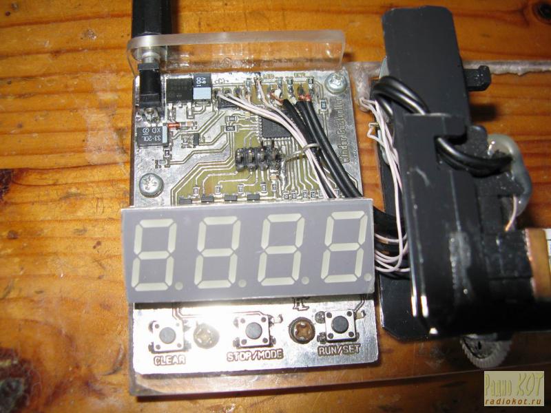

Плата контроллера изготовлена методом ЛУТ на одностороннем фольгированном стеклотекстолите. Мне удобней всего работать с материалом толщиной 1мм, вы же можете использовать более толстый текстолит – это дело личных предпочтений.
Обратите внимание на то, как припаян к плате индикатор. Его передние выводы были предварительно полностью пропущены в отверстия платы так, чтобы он стоял под максимальным наклоном вперёд.
Спаянная без ошибок и из заведомо исправных элементов плата в каких-либо дополнительных настройках не нуждается. Прошивка находится в архиве. Фуз-биты необходимо оставить заводскими с тем лишь изменением, что надо установить галочку в окошке «BODEN».

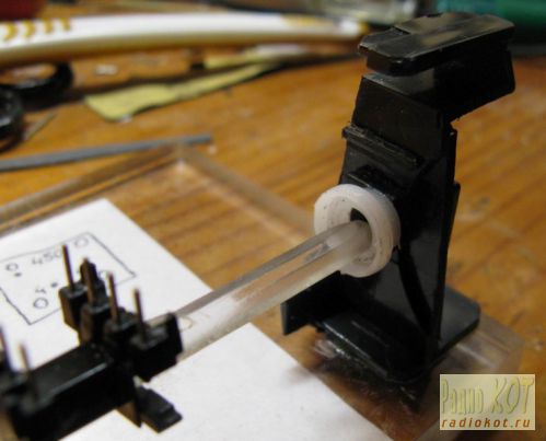

Теперь можно приступить к окончательной сборке. В качестве станины я использовал имеющийся кусок органического стекла размерами около 15,5х7,5см и толщиной 8мм. Конструкция получилась добротной и довольно надёжной, потому рекомендую, по возможности, взять размеры не меньше указанных. Первой закрепляется плата контроллера. Для этого в ней предусмотрено 4 посадочных отверстия, которые рассверливаются под винты М3. Далее с маленьким отступом с помощью суперклея к станине крепится механический узел. С другой стороны к станине приклеивается упор, который вырезается из того же CD привода.
Конструкция упора в моём случае получилась не самой удобной и потому не заслуживает отдельного внимания. Возможно у вас получится практичней и оригинальней. Расстояние между механическим узлом и упором получилось таковым, что длина вала составила 75,0мм (76,5мм с зубцами). Вал изготавливается под конкретный тип каркаса. К сожалению, мне так и не удалось придумать один универсальный вал под все типы сразу. Пока изготовлено два вала под каркасы размеров E12 и E6.3. Изготовлялись они из полосок оргстекла толщиной 3мм тщательным обтачиванием надфилями вручную.
На валу под каркасы E12 сделан фиксатор. В толщу оргстекла засверлены два не сквозных отверстия под углом около 90 градусов относительно друг друга. В одно отверстие вставлен кусочек пружинки, изъятый из контакта какого-то мобильного телефона. В другое - изогнутый кусочек вывода радиоэлемента. Данная конструкция надёжно фиксирует каркас на валу.

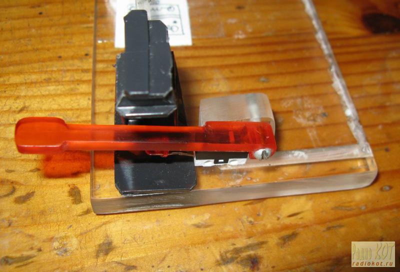

Сразу за упором расположился узел «горячей» клавиши. Он изготовлен из микропереключателя, выпаянного с платы компьютерной мышки и обычного красного светодиода. Все элементы закреплены на маленьком кубике оргстекла, который в свою очередь приклеен к станине. Все провода, идущие к данному узлу, были спрятаны в «шахты», просверленные в толще оргстекла станины.
