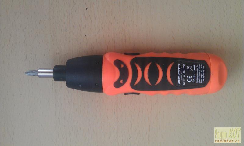

Многим котам часто приходится закручивать или выкручивать разные винтики,болтики,шурупчики.Я не исключение.Пользуюсь разными отвёртками.

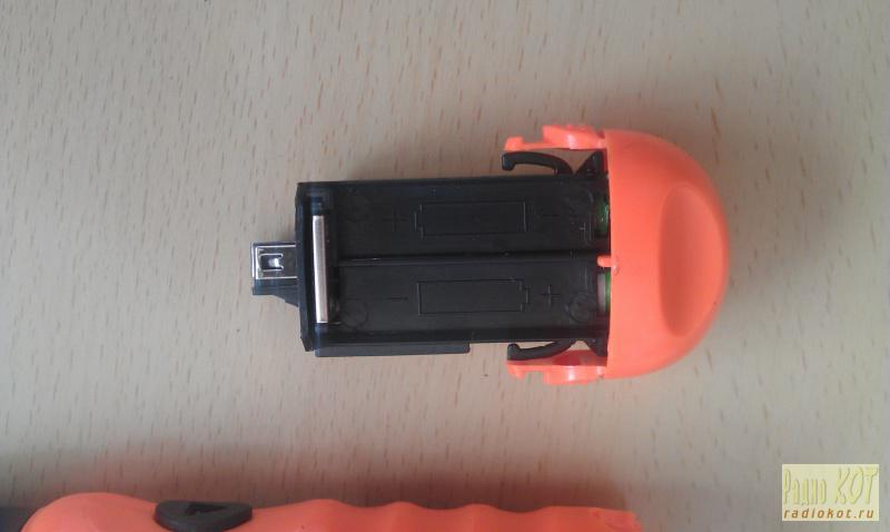

Давно видел электрические отвёртки и знаю о их существовании,но цены на них (у нас поблизости)больше чем на шуруповёрты.Но вот натолкнулся в магазине на китайскую отвертку с шестью батарейками АА,что в итоге даёт 6 вольт.Стоила она 5 Евриков и была приобретена с целью эксперимента по внедрению в неё литиевых аккумуляторов.Вот так она выглядит.

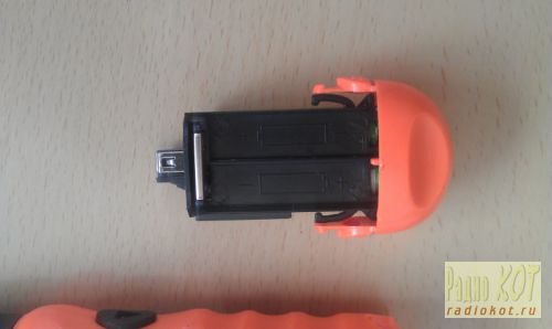

Вот так выглядит отсек для батареек:

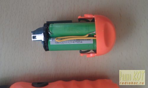

В этот отсек прекрасно уместились два аккумулятора от электрических зубных щеток.Размер этих аккумуляторов очень близок к размеру обычных пальчиковых батареек АА.И при напряжении 3.6.вольта на каждом из них ,при последовательном подключении ,мы можем получить в сумме 7.2 вольта,что немного больше штатного напряжения отвертки.Но у меня эксперимент.И меня это не смутило.Хочу заметить ,что сначала планировал установить туда ноутбучные 18650,но в отсек оно не лезли,а пилить корпус пока не стал.Но был готов в случае необходимости и попилить!
Аккумуляторы установлены

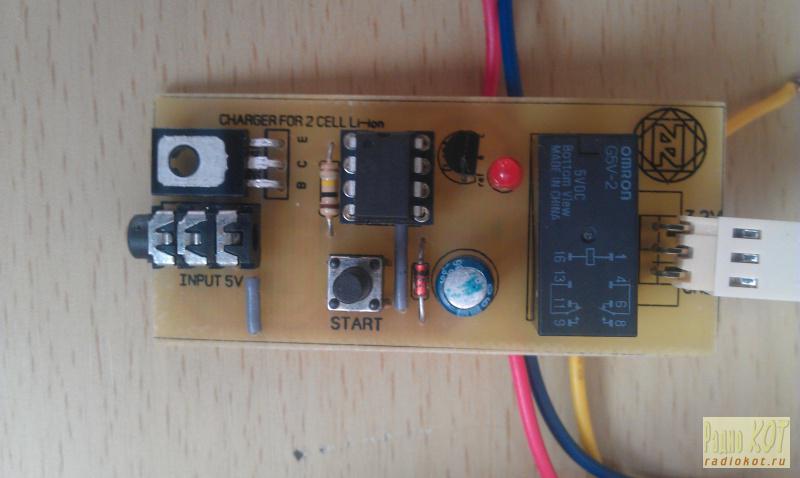

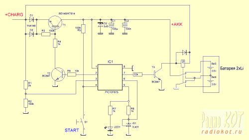

Теперь стоит вопрос.Как их заряжать?
На форуме,где обсуждается контроллер зарядки литиевого аккумулятора https://vrtp.ru/index.php?act=categories&CODE=article&article=2473
натолкнулся на вариант зарядки для двух банок.

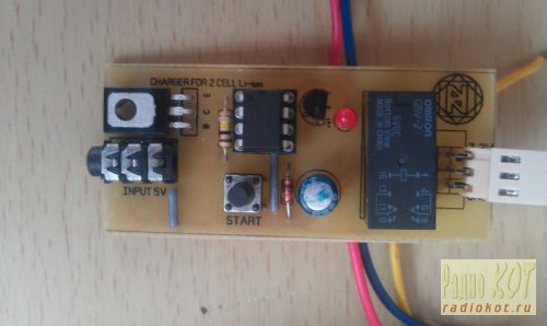

При поддержке автора этого устройства(за что Ему огромное Спасибо!)Оно было собрано:
Эта зарядка при использовании импульсного блока питания от старого мобильника(5вольт 1000мА)Зарядила мои аккумуляторы примерно за час.
В архиве встретитесь со схемой,платой,прошивкой и инструкцией.

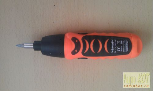

Заряженные аккумуляторы установил в отсек для батареек .Отсек запихнул в корпус отвертки и нажал на кнопку "вперёд".
Отвертка заработала.Закрутил ей около ста винтов в автоматике.При этом не почувствоал просадки аккумуляторов.Крутя ей три дня решил померить напряжение аккумуляторов.Оно оказалось 7.48вольт.И продолжил крутить дальше.Сейчас эта отвертка в моём ящике для выезда.Для моих целей годится.Я заряжаю её примерно раз в неделю и занимает это 1-2 часа.

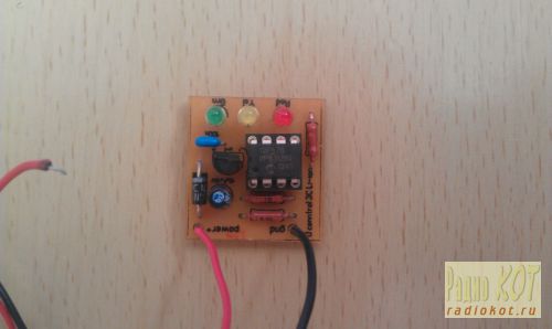

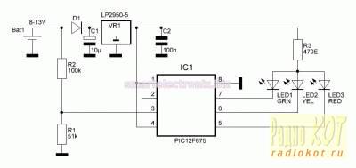

Для контроля напряжения на аккумуляторах(так как литий очень не любит сильного разряда)автором зарядного устройства была разработана схема
Вот ссылка на его сайте https://smartelectronix.biz/publ/ustrojstvo_kontrolja_naprjazhenija_litievykh_akkumuljatorov/1-1-0-68
Там Вы найдете описание не только этого контроллера,но и многое другое.
Так как схема контроллера напряжения сделана для трёх аккумулятов,для контроля напряжения двух литиевых аккумуляторов я изменил наминал R2 на 51К.У меня получилось так:
Схему,плату и прошивку тоже размещу в архиве.
Планирую разместить эту плату в отвёртке,но пока использю её для контроля из вне.
Вот так у меня получилось.Думаю зарядку и контроль напряжения так можно использовать в разных проектах ,где надо запитать устройство напрядением близким к 7 вольтам.
